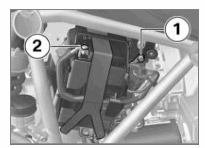

Ho Ho Ho,
da ich über Winter nicht die ganze Batterie ausbauen wollte, habe ich diesmal nur den Minuspol abgeklemmt. Das geht ja ganz einfach hinter kleinen Plastikabdeckung ohne die Batterie herauszunehmen.
Nun frage ich mich, kann ich nicht einfach - bei abgeklemmten Minuspol - das Ladegerät (ein einfachstes Ctek Teil) an den Minuspol der Batterie und dem Pluspol für die Starthilfe anschließen? Ich könnte so die Batterie laden ohne diese komplett herausnehmen zu können.....
was meint ihr? kann das was "kaputt" gehen?

Hallo RexRexter,
den Minuspol klemme ich auch nicht ab. So läuft die Elektronik in der Maschine weiter.
Einfach am Minuspol und dem Pluspolpin anschließen.
Geht einwandfrei :)

die batterie sollte so auf keinen fall aufladen...
denn wenn du so das ladegerät anklemmst,
und du aus versehen mit dem minuskabel des ladegerätes irgendwo an masse kommst,
bekommt die elektronik die u.u. grob gesiebte ladespannung des ladegeräts
am besten wie schon gesagt, die batterie angeklemmt lassen und aufladen

Hi
Bevor Du Weisheiten aus dem 19-ten Jahrhundert verbreitest solltest Du Dir sowohl die Bordspannung des Generators wie auch die Spannung eines Ladegerätes das weniger als 15 Jahre alt ist als Oszillogramm ansehen.
"Wenn ich..." zählt zu den gleichen Argumenten wie "hätte meine Oma Rädchen wäre sie 'ne U-Bahn. Tief genug liegt sie bereits."
Und das "gesiebte Ladespannung" Argument ist bar jedes praktischen Wissens.
Sorry wenn ich deutlich bin
gerd

vlt. solltest du noch etwas deutlicher werden...keine ahnung, was du mit "wenn ich..." meinst...
...und ladegeräte haben haben nur eine schlecht geglättete gleichspannung...
und diese spannung sollte man ohne angeschlossener batterie niemals in's bordnetz geben

RexRexter
RexRexter
08.09.2008
601
1200 GS LC
also d.h. Minuspol wieder an Batterie anschließen und Ladegerät an Minuspol un dem Pluspol an der Seite - richtig?
Also nix laden mit abgeklemmtem Minuspol....

Hi
Die Restwelligkeit meines Ladegeräts liegt bei etwa 0,01 V. Was dabei ist "schlecht geglättet"? Heutzutage ist das kein Problem. Ein einziges IC (z.B. PB137) und gut is'. Die Zeiten wo eine Trafoausgangsspannung mit Gleichrichtern "geklappt" und mit einem C "gebügelt" wurde sind vorbei. Die weitere Glättung erfolgt mit der Batterie (als weiterer C).
Diese derart "grob gesiebte" Spannung ist exakter als das was die LiMa liefert und daher sollte es auch egal sein wenn (dies hier ist das "wenn") der Massepunkt versehentlich an Masse kommt. Kommt man mit dem an's Ladegerät angeklemmten Minuspol versehentlich an Masse dann passiert doch das Gleiche als wenn die Batterie angeklemmt ist: Ladegerät Minus, Batterie Minus und Masse sind verbunden!
Wobei man elektrische Verbindung nie versehentlich schliessen sollte und es Kollegen gibt die den Pluspol lösen.
Elektrisch gesehen ist das egal, praktisch besteht da wesentlich mehr Risiko beim Hantieren am Plus versehentlich eine ("rauchende") Verbindung gegen Masse herzustellen.
gerd
