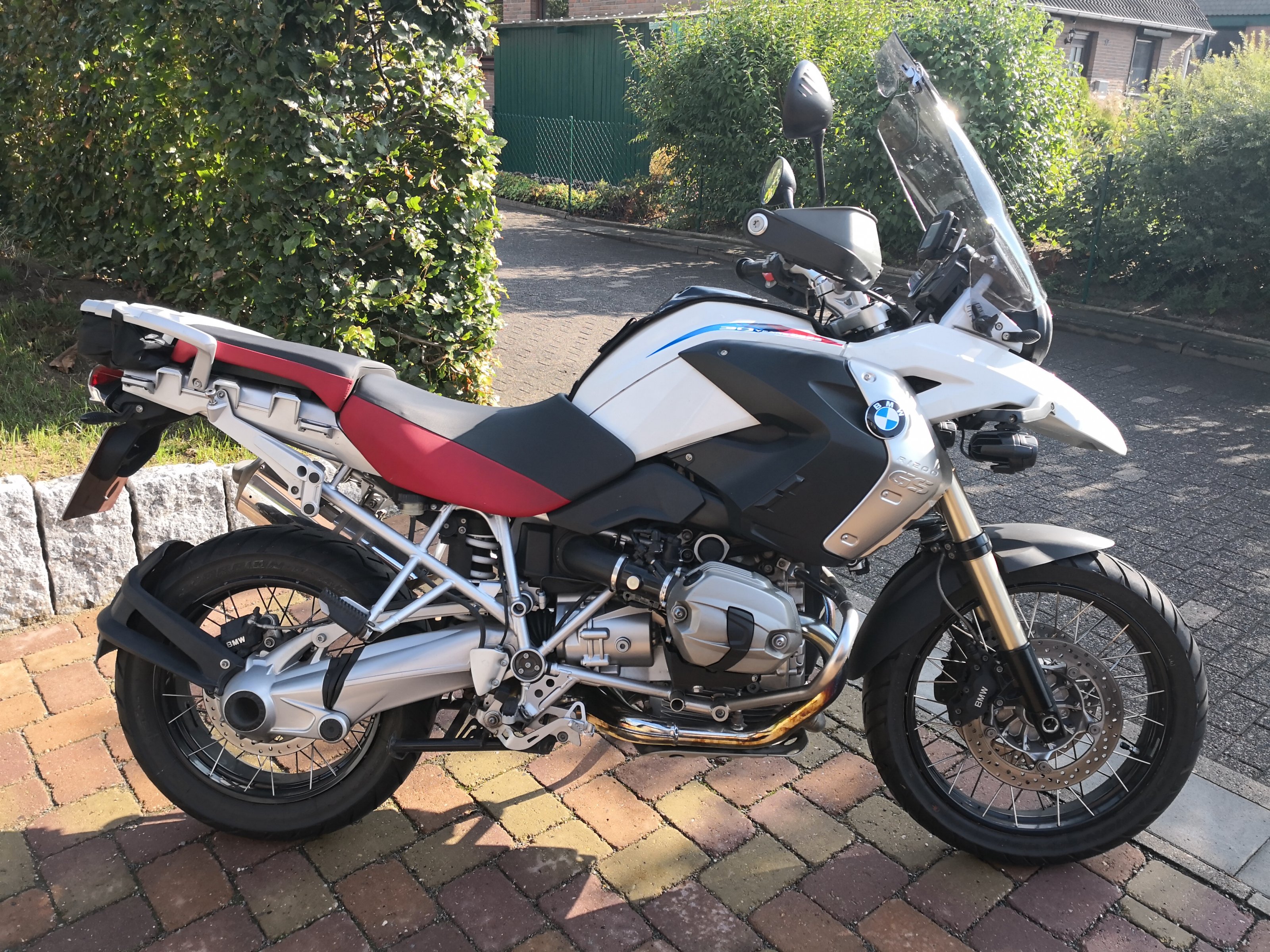

Herrlich diese alten BeitrĂ€ge zu lesen......... Dank an alle. Ich fiel drĂŒber, weil ich einen zweiten Satz Felgen/Reifen ebenfalls mit Sensoren bestĂŒcken wollte. Zur Info: Meine GS ist Bj 2010 und die Batterien im RDC arbeiten noch immer........

Sag ich ja,
funktioniert zuverlÀssig. Keine Ahnung wie die Angabe 18 Monate zustande kam
