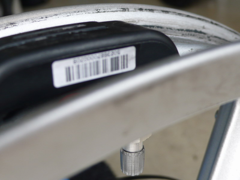

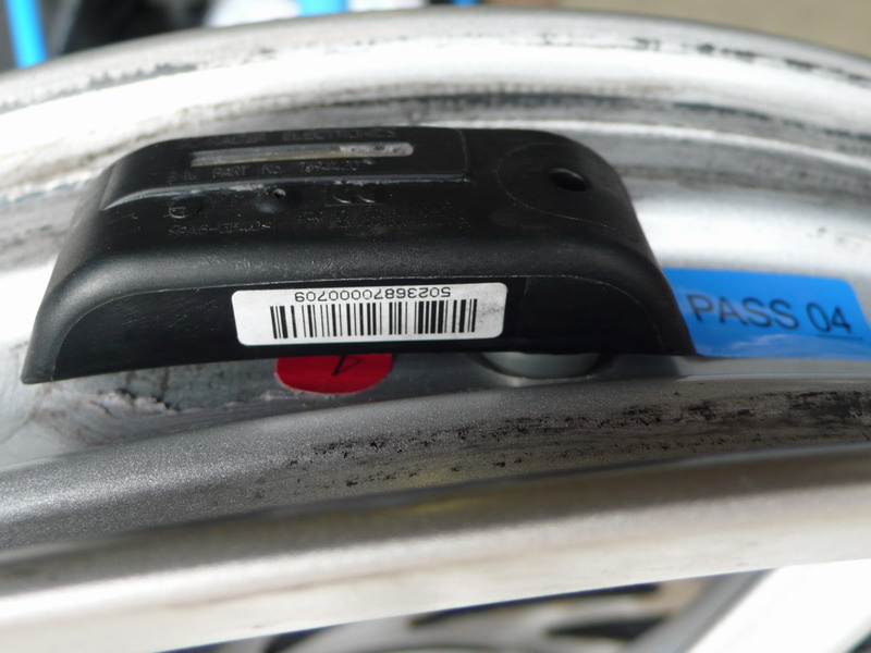

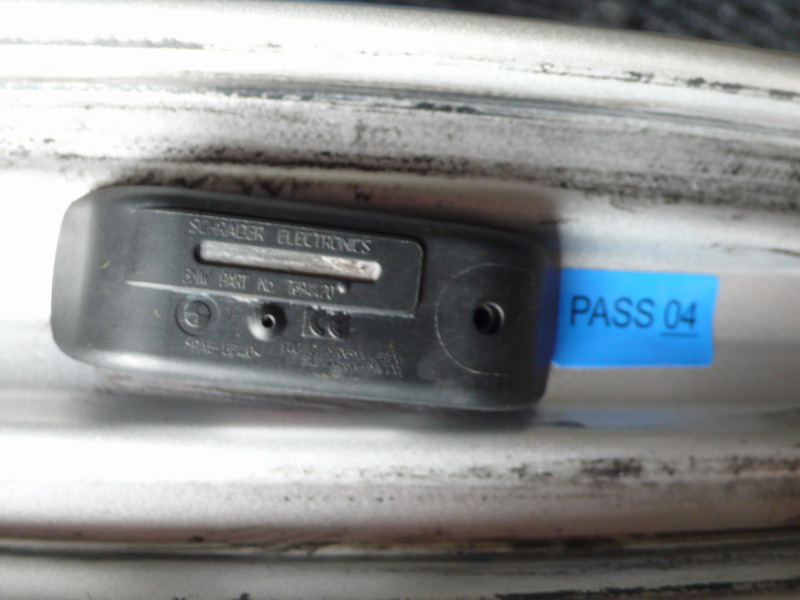

Beispielhaft:BMW-Sensor Felge VR F650 GS (indentisch mit allen BMW-RDC-Sensoren)
