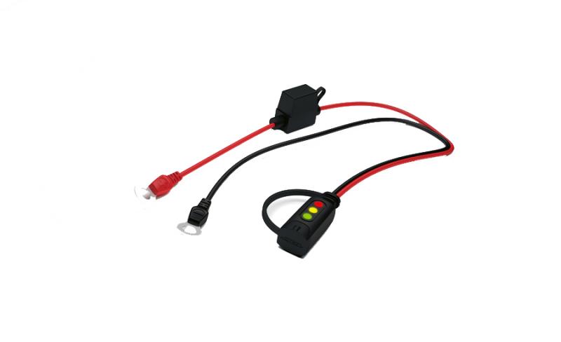

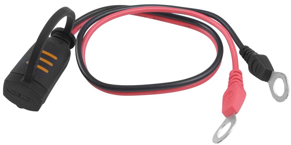

Hat jemand Erfahrung mit dem Ctek MXS 5.0? Muss jetzt die Batterie beim direkten Laden an den Polen vom Rest der Maschine abgeklemmt werden oder nicht?
Fiffikus
Also meine TÜ störts nicht ,ich vermeide halt mit angeschlossenem Ctec die Zündung einzuschalten.
Hab das Ctec über dieses Teil angeschlossen
