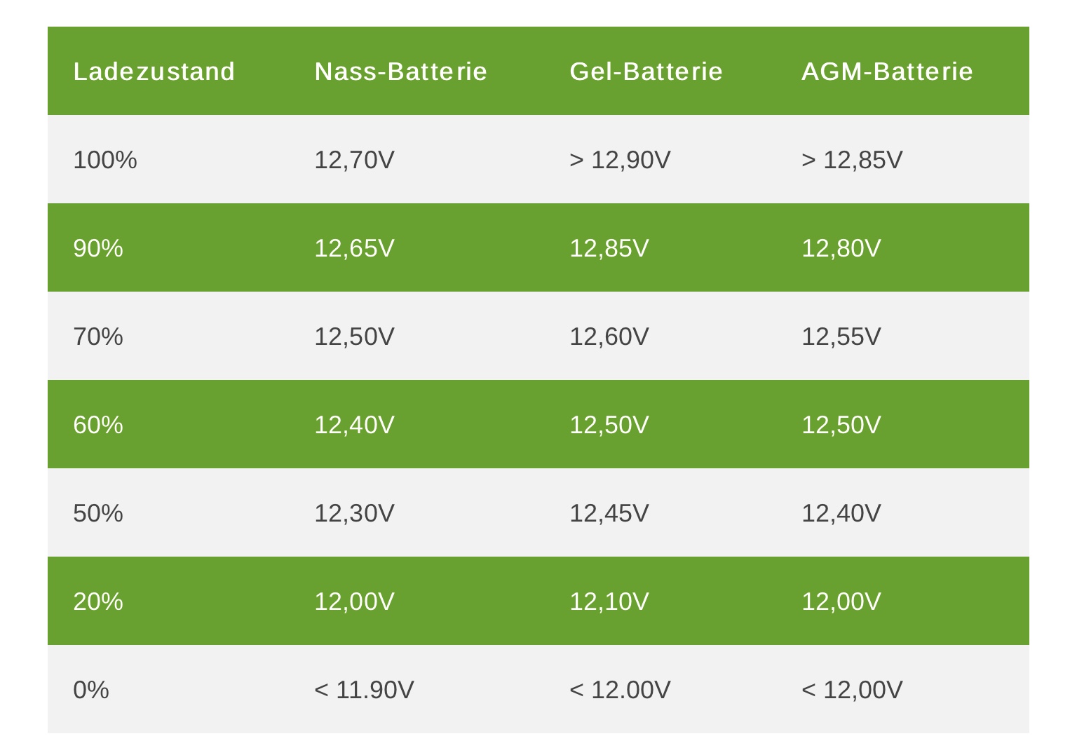

Ja teste ich gerade auch, aber nicht zwei Wochen...will fahren :bounce:. Bin auf die angehangene Übersicht gestoßen. Ich gehe davon aus, dass eine AGM gemäß Anleitung verbaut ist. Lt. Liste also bei 12,4 Volt nur 50%.
Aber vielleicht kannst Du mal deine Voltanzeige mir mitteilen, nur zum Vergleich.

12,4 Volt an einer Batterie sind nach Deiner Meinung also in Ordnung?
Nach meinem Wissen ist das nicht der Fall. Eine voll geladene Blei Saeure-Batterie aktueller Bauart hat etwa 12,6 Volt bis 12,8 Volt Ruhespannung (eher letzteres) aufzuweisen, sonst ist sie mindestens schlecht geladen!
Viele Gruesse
Karl-Heinz
Franz Gans
Franz Gans
20.03.2008
6.351
Verlass Dich doch nicht auf die Anzeige des Fahrzeuges, sondern benutze ein Digitalvoltmeter. Und 12,4 Volt ist tatsaechlich keine besonders gute Ausgangslage der Ruhespannung fuer eine voll geladene Batterie.
Viele Leute denken ja, so lange vorne eine 12 steht, passt das schon. Werch ein Illtum!

Hallo Karl-Heinz,
vielen Dank für den Tip mit dem Multimeter.
Siehe da:
Gemäß TFT Display FZ: 12,3 Volt,
direkt an der Batterie, FZ aus inkl. Lenkradverriegelung, : 12,8 Volt.
