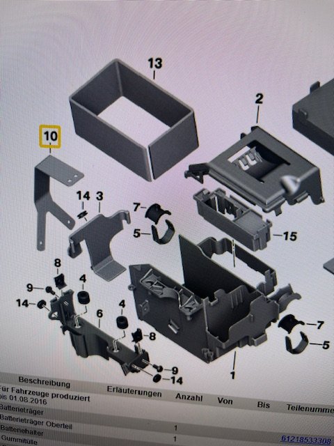

Moin, ich musste diese Woche das erste mal an den Diagnosestecker.
Als ich den Seitendeckel abnahm, sah ich gleich, dass beide Löcher des Haltegummi ( Teile-Nr. 61218525794)
ausgerissen waren. Foto Nr 10 die unteren beiden Löcher.
Da ich da noch nie dran gewesen bin, stellt sich die Frage, wie sowas passiert. ( Entweder der Freundliche oder zuviel Spannung)
Fest steht, das Gummi steht ordentlich unter Spannung. Im eingehängten Zustand zieht es
den Batteriekasten ein wenig hoch. Das ist nötig damit die untere Nase des Seitendeckels halt findet.
Bevor ich mir ein neues Gummi besorge, die Fragen an euch: Hatte das schon mal jemand und was habt ihr unternommen?
Viele Grüße Gerd

Seit knapp 160.000km...nix unternommen. Ist nach wie vor da und spannt... (die Batterie fest) :zwinkern:

An 3 verschiedenen GS(A) mit 154.000 km total noch nie sowas gehabt. Die Position von Teil 3 ist ja nicht frei waehlbar sondern das Teil rastet an 3 Stellen (2 Zapfen und in die untere Aussparung) in Teil 1 ein und die Batterie kann auch nicht groesser sein als die Plastikbox (Teil 2) somit kann das Gummi nur falsch montiert worden sein, denn die Geometrie (Teil 1, 2 und 3) an sich ist nicht flexible und ja das Gummi spannt...soll es aber auch (baue Batterie 3 bis 5 mal pro Jahr aus wegen Lagerung im Weinkuehler).
Gruesse Andreas

Habe vor ein paar Wochen eine Gebrauchte aus 2019 beim Händler gekauft, die hat überhaupt kein Gummizug, ist der denn nötige ? die Batterie und die Kunststoffplatte sitzen doch sehr fest. Werde beim Händler mal anklopfen !

Moin Maddin,
ich denke auch, das die Batterie auch ohne Haltegummi fest genug sitzt.
Es se denn, du willst an der GS-Trophy mit deiner Maschine teilnehmen.
Halt mich bitte auf dem Laufenden, was dein Dealer sagt.
