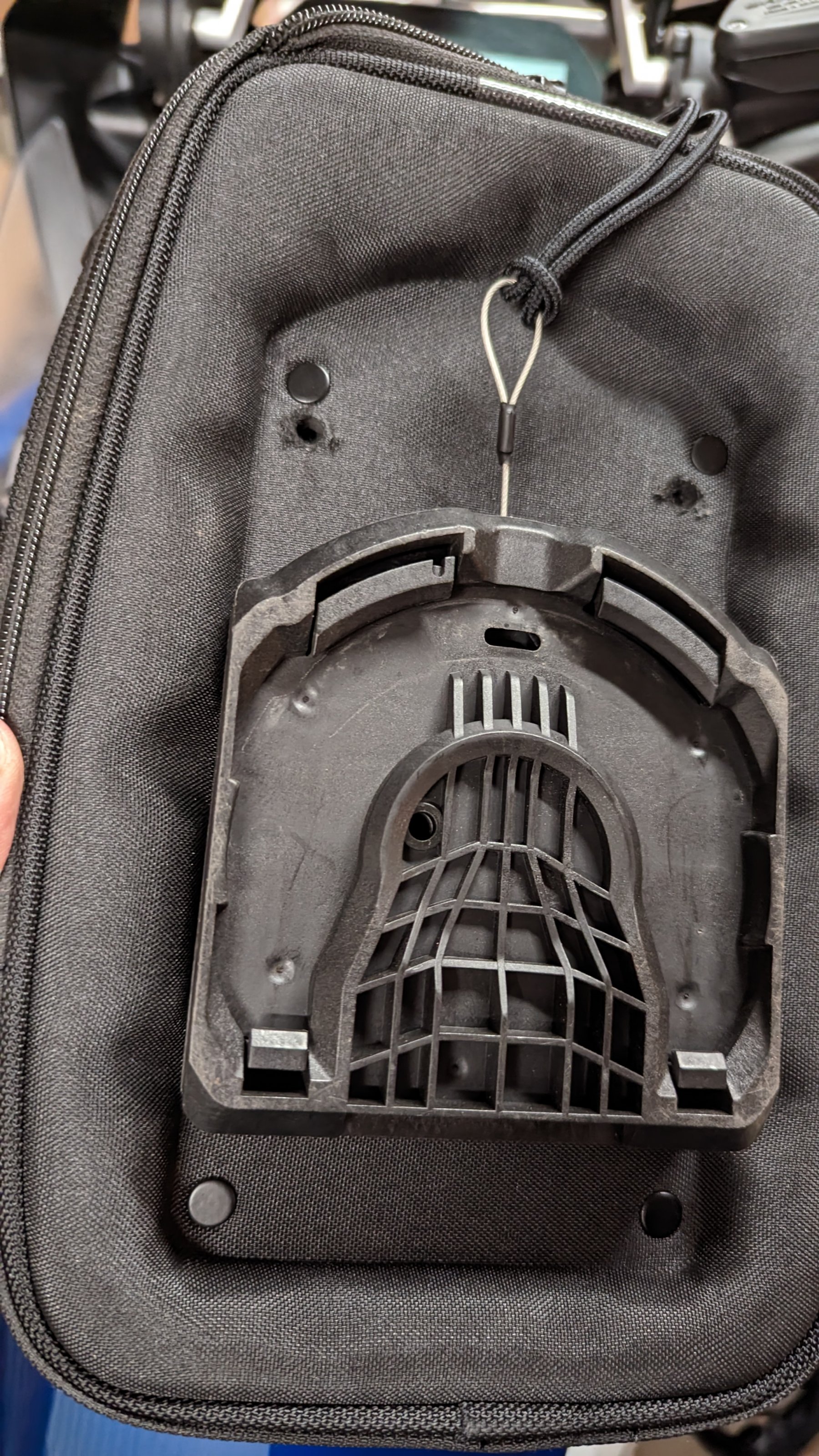

Ich habe schon seit langem einen Tankrucksack von SW Motech. Als ich ihn das letzte Mal abgenommen habe, ist die Zugleine gerissen. Er war vom Tank weg und ich kann eine neue Zugleine montieren.
Ich überlege gerade, wie man ihn weg bekommt, wenn die Zugleine reißt und der Tankrucksack noch nicht ausgehängt ist. Ist das schon jemandem passiert, bzw. hat vielleicht jemand eine Idee?

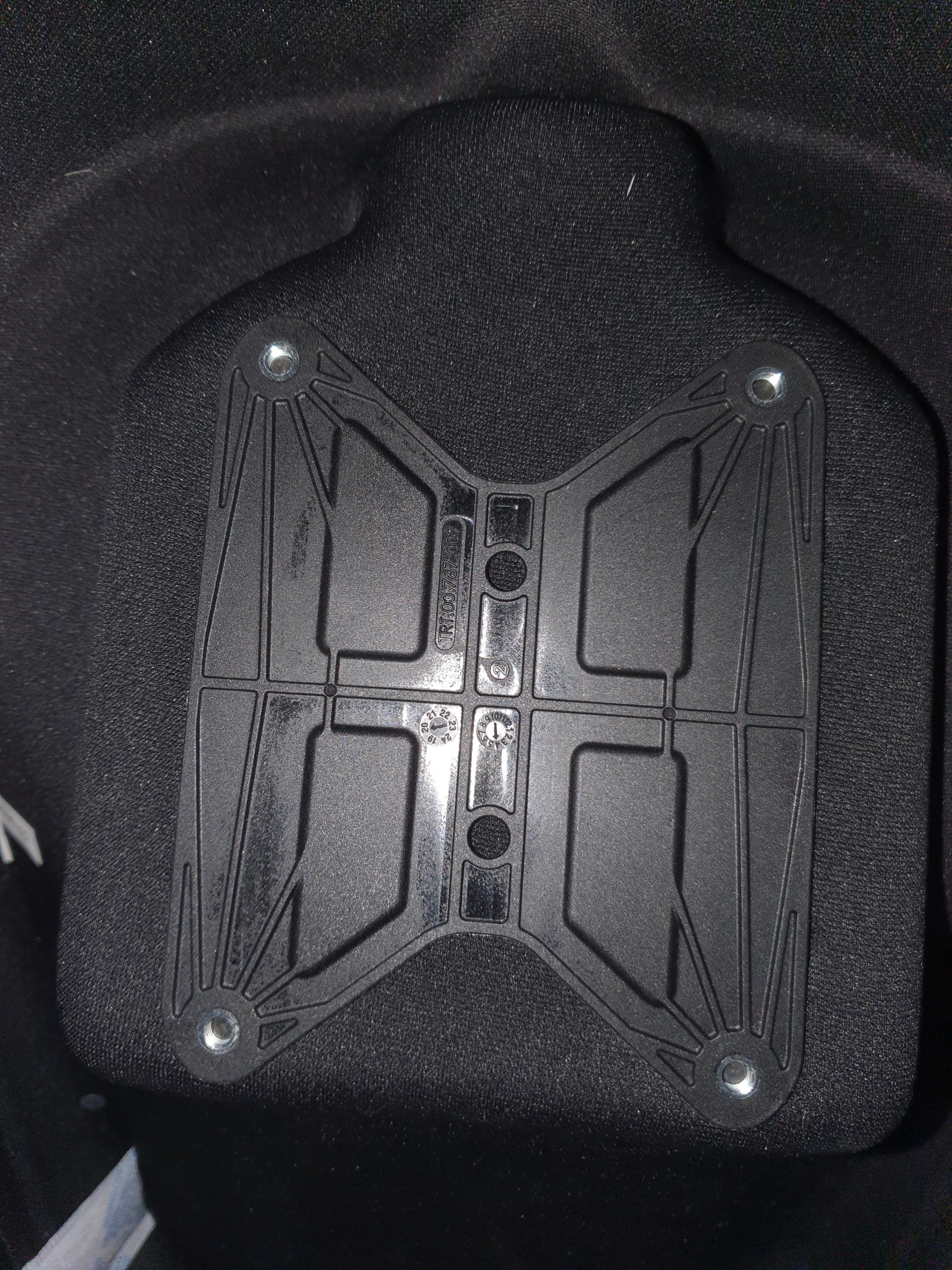

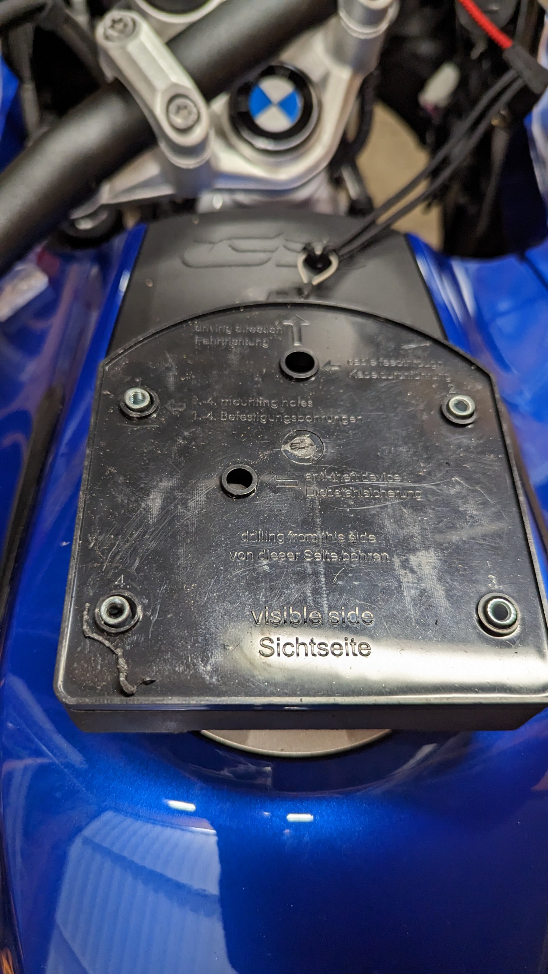

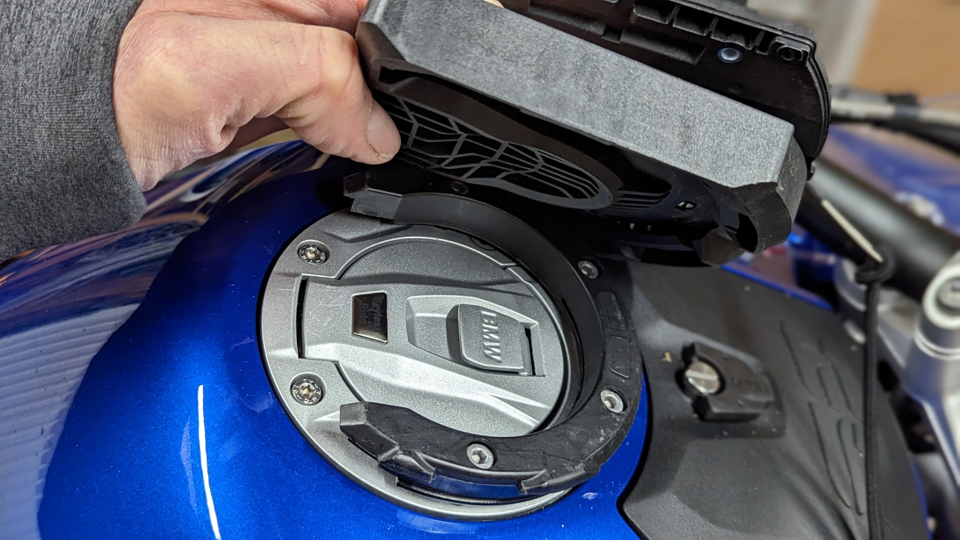

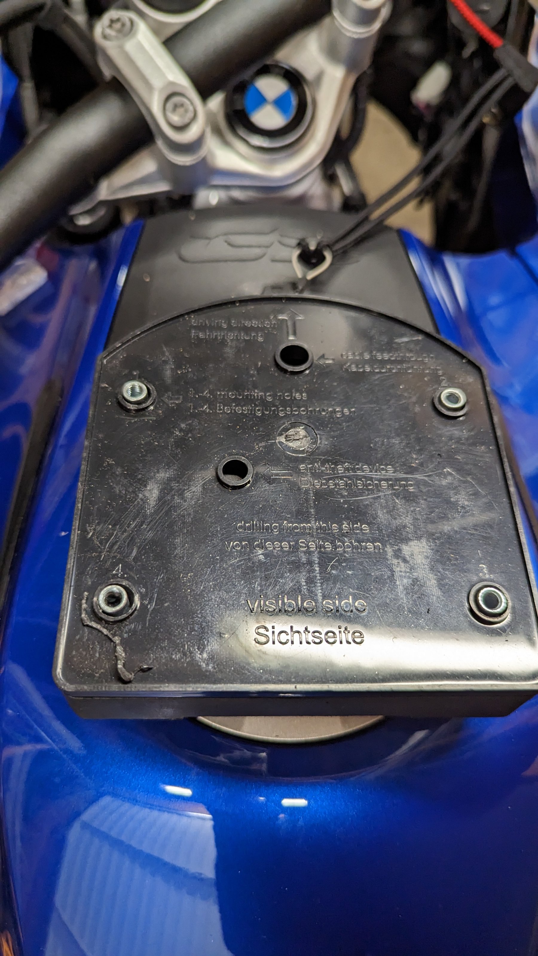

Die Unterseite

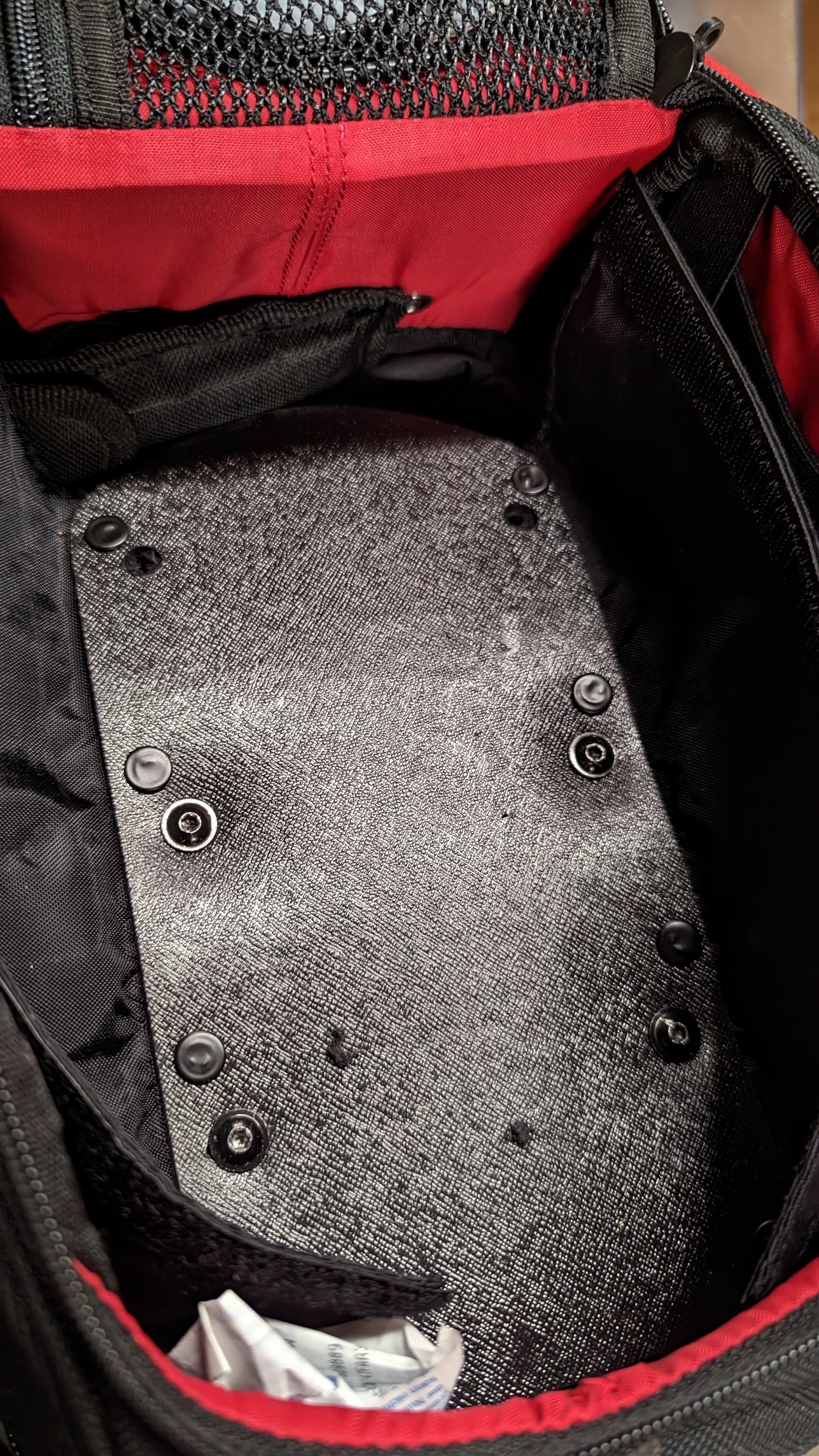

Die Innenansicht. Die 4 Schrauben müssen mit einem 3er Imbus entfernt werden. Nun kann der TR angehoben werden.

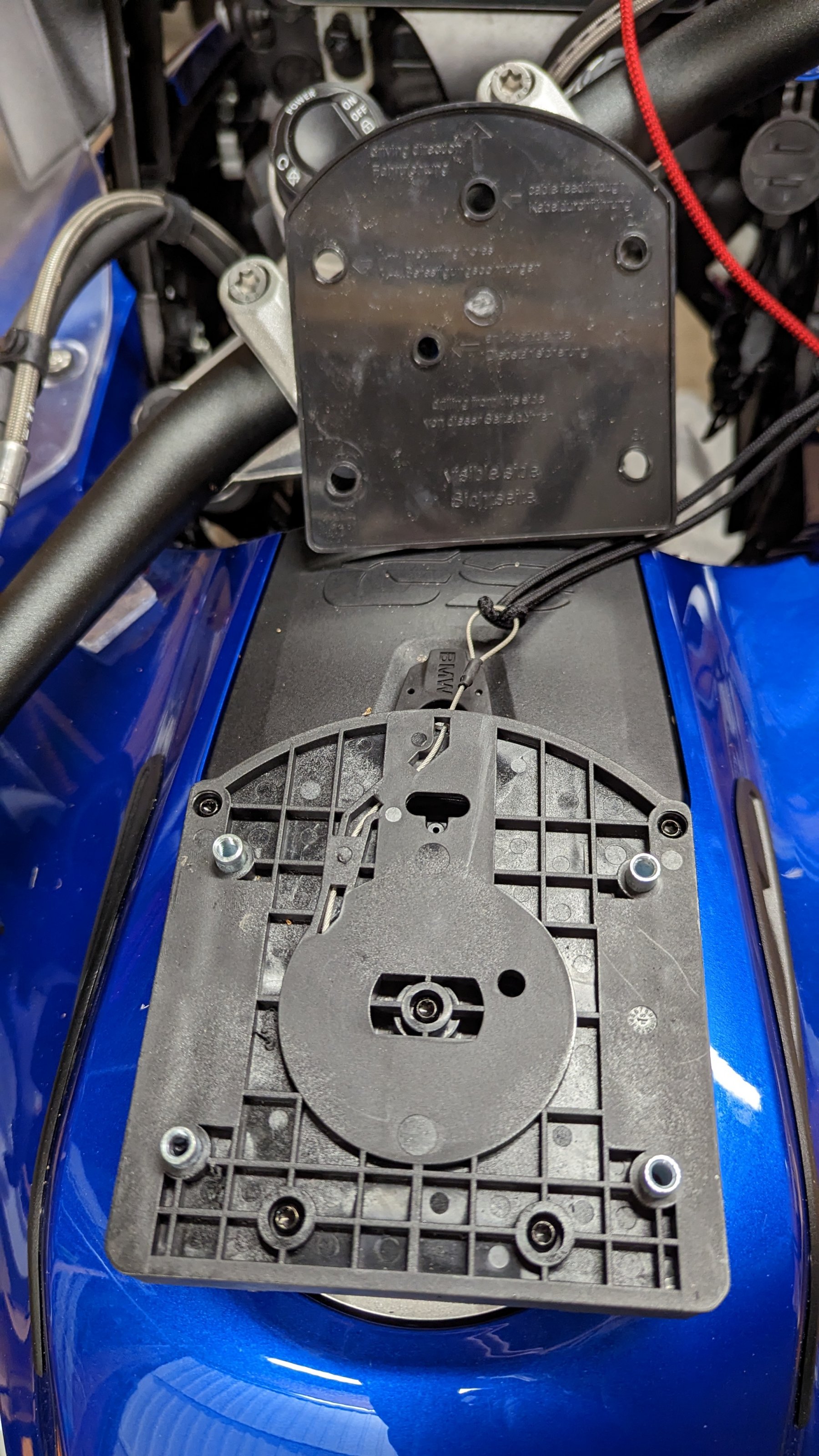

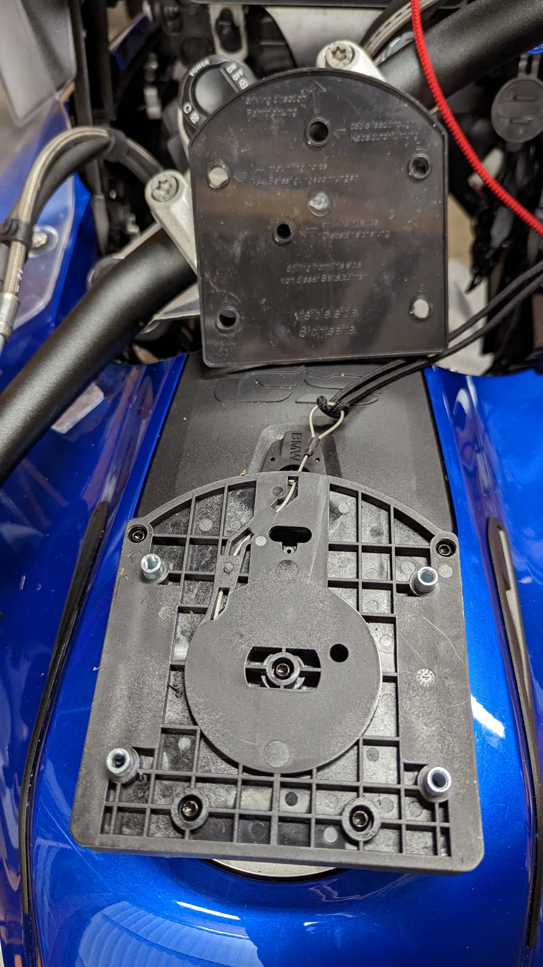

Zum Vorschein kommt diese Montageplatte. Einfach nur abnehmen.

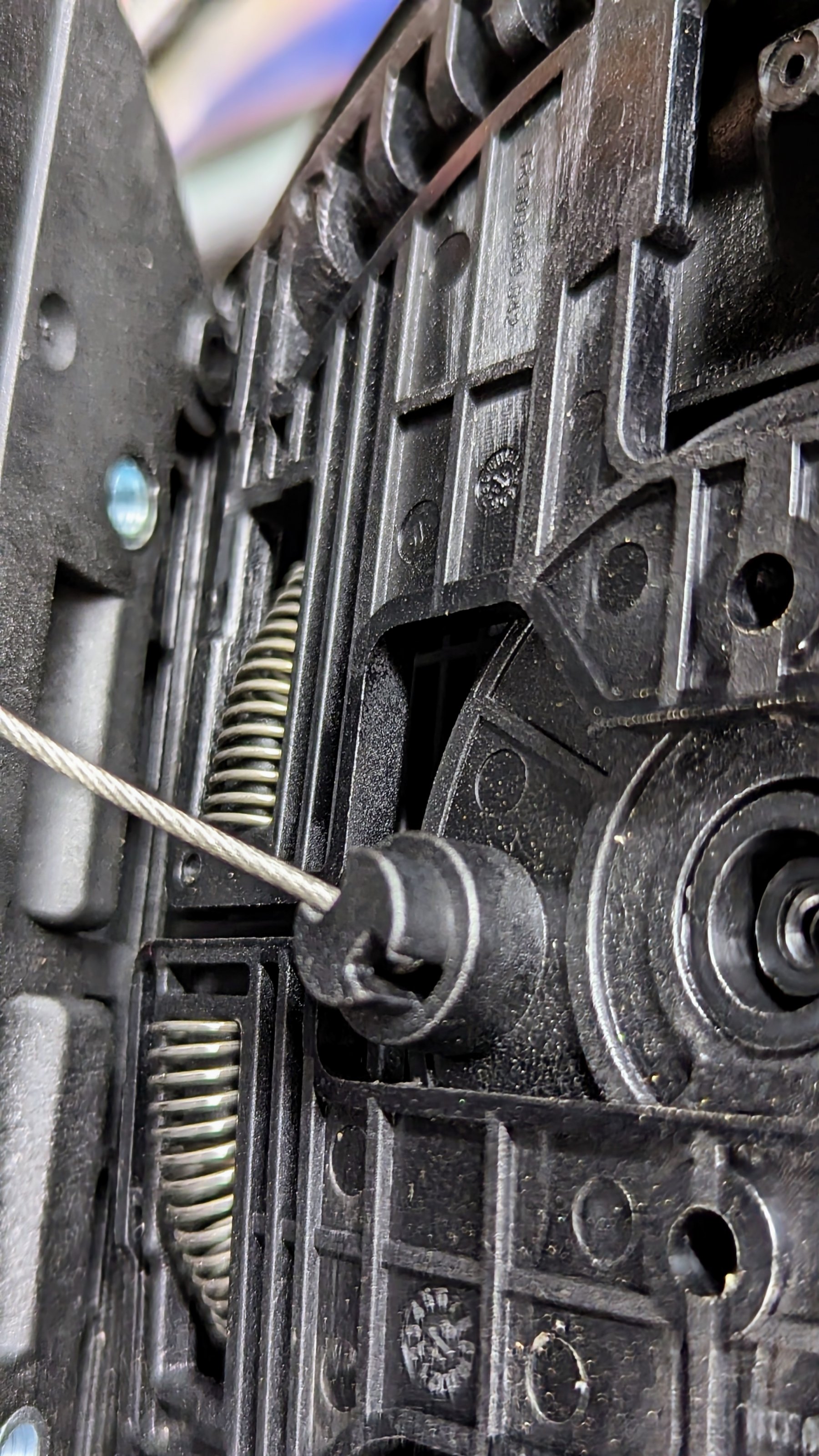

Hier sind 5 Torxschrauben. Mit einem TX 20 entfernen.

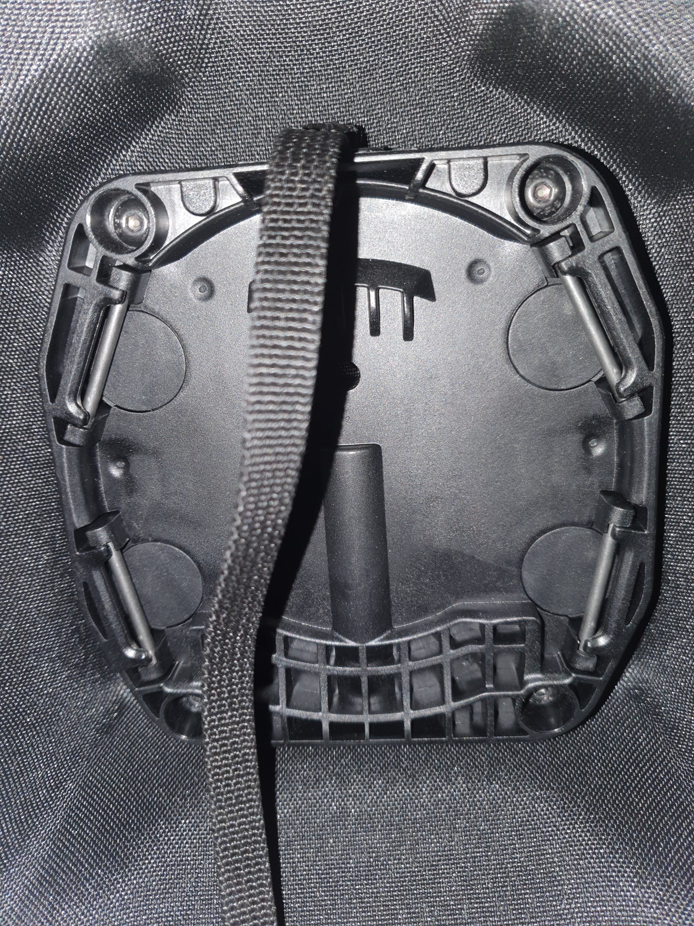

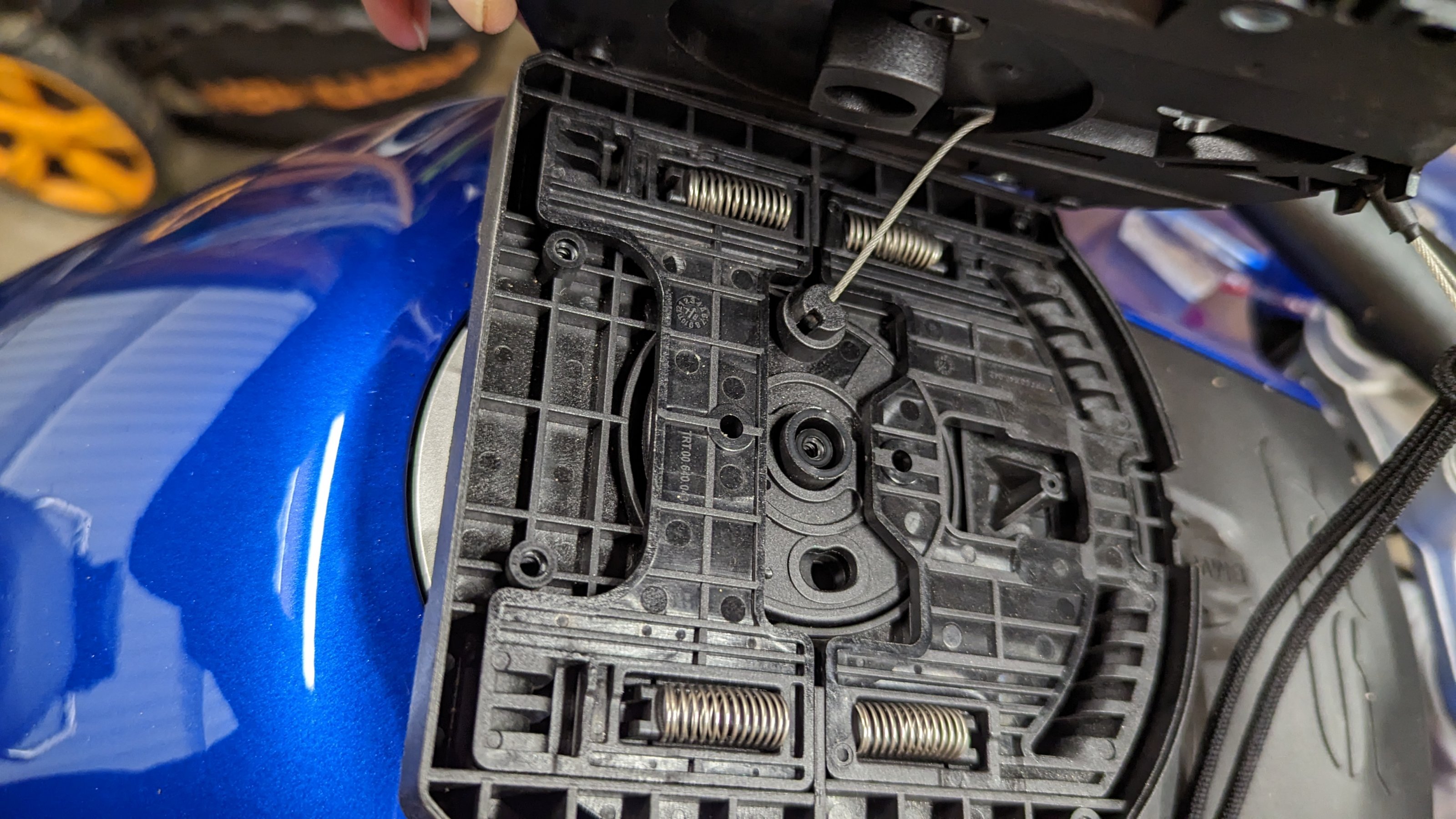

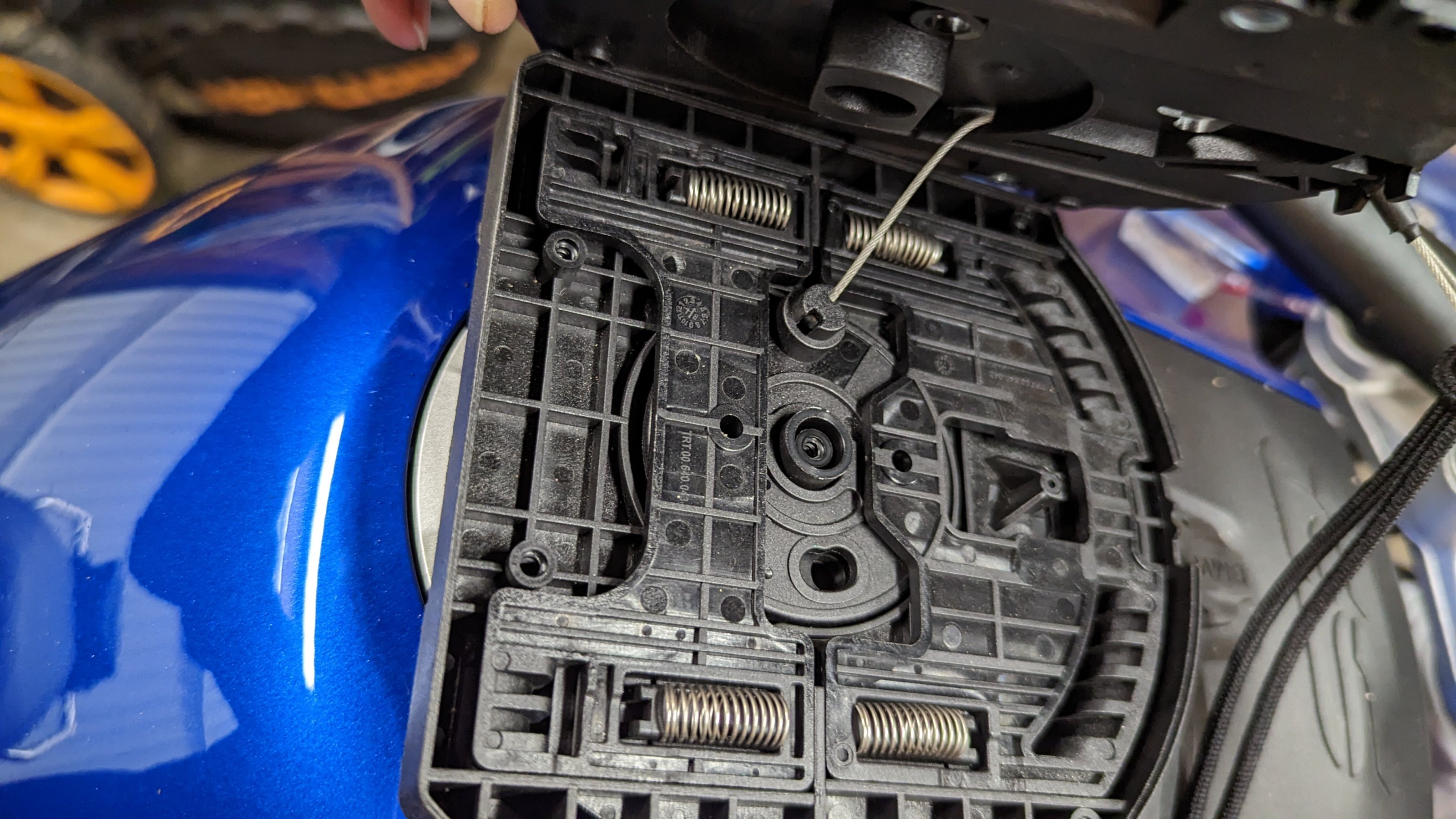

Wiederum den Deckel anheben. Jetzt aufgepaßt. Hier sind 4 Federn die auf die 2 Krallen wirken, die den TR am Tankring festhalten. Vorsichtig lösen. Federn haben die Unart einfach ungefragt wegzuspringen.

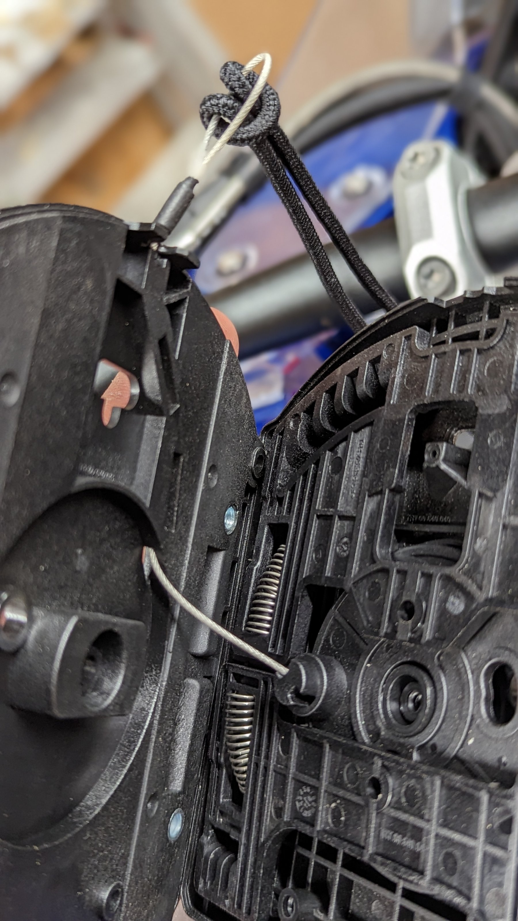

Nun kannst du dieses letzte Element vom Tankring lösen.

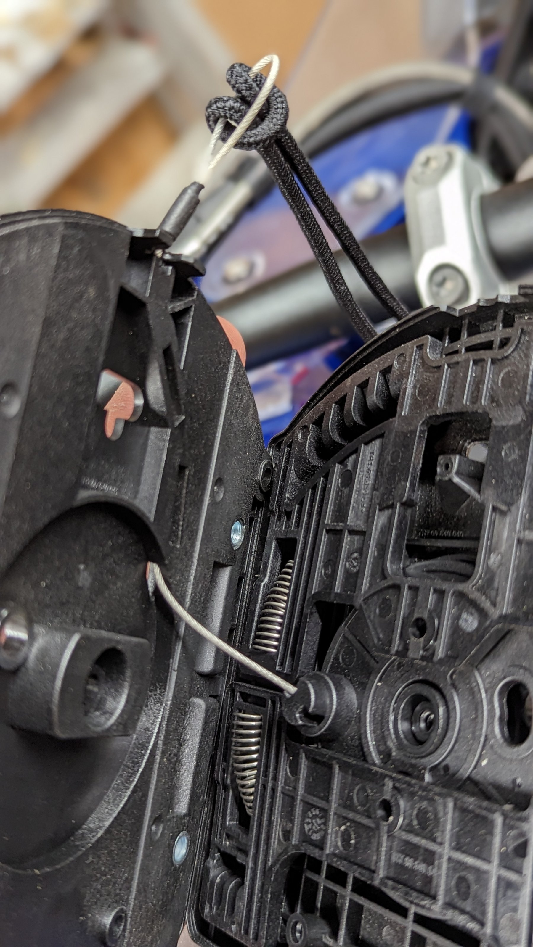

Hier sieht man den Zugfaden. Nun liegt es an dir herauszufinden voran der Defekt liegt.
Viel Erfolg

Schraube das Zeug wie Abgebildet auseinander. Ist in ein paar Minuten gemacht. Ist bestimmt Nervenschonender wie das Gefummel mit einer Spitzzange. Du weist ja nicht wo die ansetzen mußt. Hat was von "fischen im Trüben".
Das Runde Ding wo der Zug endet, wird der Bösewicht sein. Hier ist bestimmt der Metallzug aus dem Kunststoff rausgerissen.

Der TR von runrig1 ist, entgegen der Annahme, sehr wohl aktuell und mit dem "Quicklock Pro"-System ausgerüstet.
Die aktuellste Variante von SW-Motech.
Allerdings handelt es sich hier um ein "OEM"-Teil von KTM, also "KTM Powerparts Tankrucksack".
Bei diesem ist, im Gegensatz zu "originalen" SW-Motech TR der Oberring nicht(!) von innen verschraubt.
Das Quicklock Pro hat am Oberring normalerweise noch eine verschiebbare Platte (man muss nicht mehr neu bohren, wenn man den TR auf ein anderes Motorrad anpassen will), welche ebenfalls von Innen ab Werk verschraubt ist.
