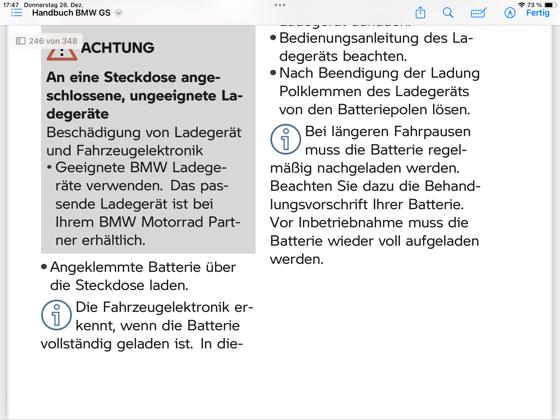

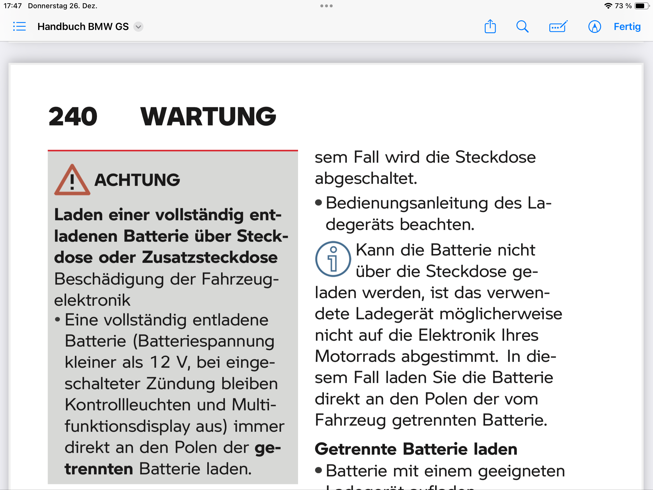

Du kannst auch die ganze Bedienungsanleitung posten, es ändert nichts an dem Prinzip wie das Ladegerät die ZFE aktiviert.
Das war bei den Vorgängermodellen schon so und ist auch bei der 1300er nicht anders

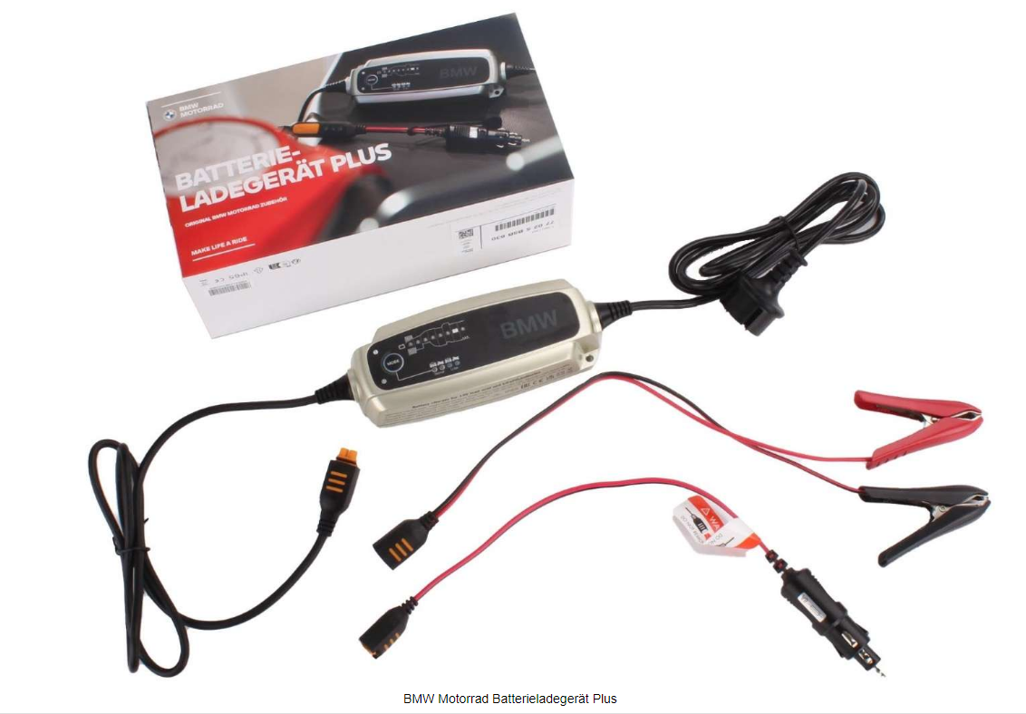

Hier der Link zum neuen
BMW MOTORRAD Batterieladegerät Plus ECE
Die Ähnlichkeit zu CTEK ist nur zufällig!! Also auf keinen Fall ein billig CTEK kaufen. Nur das mit BMW Aufdruck ist das geeignete für wahre BMW Fahrer

Und außerdem funktionieren diese ganzen alten Ladegeräte ab jetzt sowieso nimmer. Egal ob billig Fritec oder halt das Fritec auf dem BMW aufgedruckt ist :wink:
BMW Motorrad hat schließlich ein neues und da funktionieren die alten eh nicht mehr. Ist ja bei den Motorrädern in etwa das gleiche. Seit die 1300er da ist, ist die 1250er quasi unfahrbar 😂
ACHTUNG -
Stimmt alles, dieses CTEK Gerät scheint es aber nur in dieser Version für BMW zu geben. Auf deren Homepage gibt es ein, 5.0 Gerät für Lithium und das „normale“ MXS für alles ausser Lithium. Ob das Lithium Teil canbusfähig ist weiss ich nicht. Ein Adapter für die BMW Steckdose könnte man sich selbst basteln, hab ich schon gemacht.
