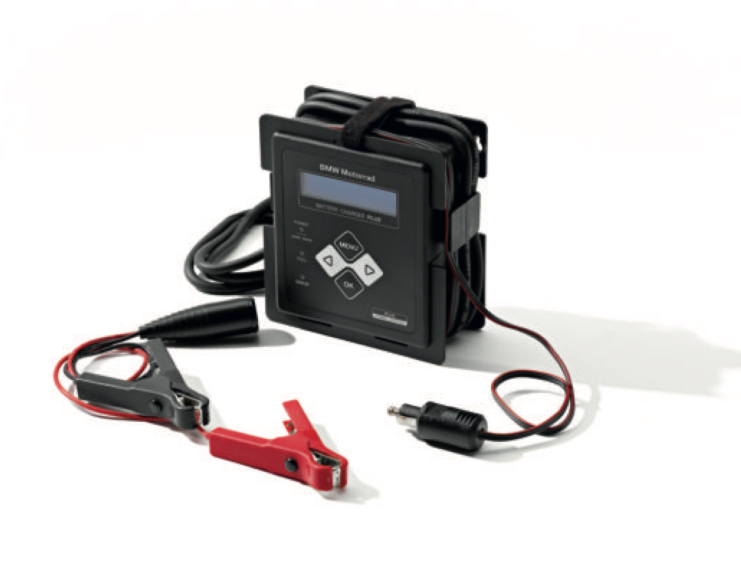

das ist das nicht mehr erhältliche BMW Ladegerät von Fritec

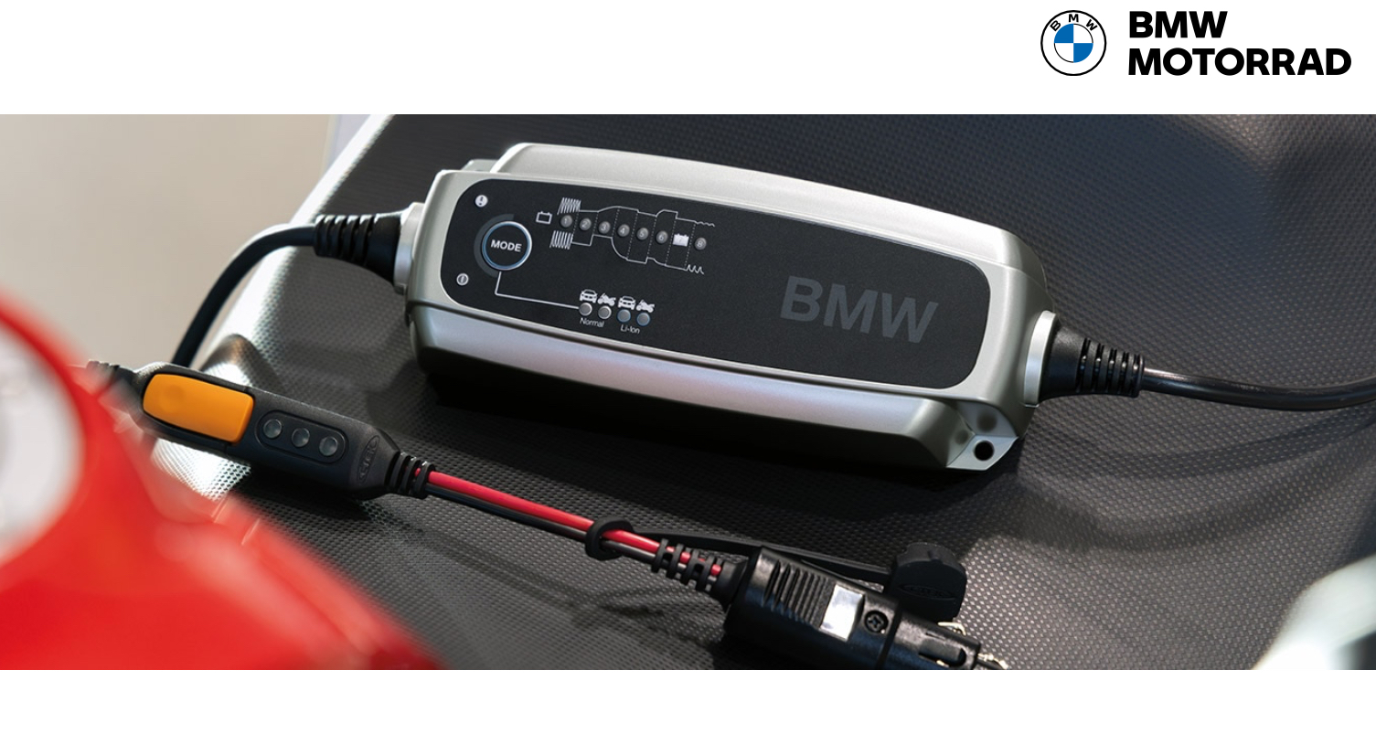

und das ist das neue BMW Modell von CTEK produziert, zu diesem Modell gibts online noch keine BA

Habe heute mit Fritec telefoniert, das Ladegerät verhält sich wie folgt.
VOR dem Ladevorgang wird die Temperatur geprüft, wenn zu kalt (siehe Fehlermeldung) wartet das Ladegerät automatisch bis die Temperatur über 0 Grad ist und beginnt dann mit dem Laden.
Diese Temperaturüberprüfung findet IMMER VOR Beginn jeden Ladevorgangs statt, während des aktuellen Ladevorgangs wird dann nicht mehr geprüft wegen der internen Erwärmung des LG.
Am Ende der Ladung geht es dann in den Schlafmodus und prüft beim nächsten Male wieder ob die Temperatur für den nächsten Ladezyklus (nach 7 Tagen bei LiFePo) geeignet ist.
Steht in der BA leider etwas missverständlich drin, wenn man es genau liest dann wird es klarer ;-)
Ich hatte es auch falsch interpretiert.
Hier nochmals der Abschnitt
"Lithium-Batterien dürfen nicht bei Temperaturen unter 0°C geladen werden. Es besteht die Gefahr, die Batterie zu beschädigen. Ist das Gerät im Lademodus 2 auf Lithium-Batterien eingestellt, wird zu Ladebeginn die Umgebungstemperatur geprüft. Ist die Temperatur niedriger als 0°C, stoppt das Ladegerät. Der Ladevorgang wird erst bei einer Umgebungstemperatur von mehr als 0°C fortgesetzt.
Achtung! Die Temperaturüberprüfung wird im Ladegerät nur einmal beim Anschließen der Batterie durchgeführt und im Ladebetrieb durch die Erwärmung des Ladegeräts verfälscht. Bitte achten Sie im Winter bei sehr niedrigen Außentemperaturen darauf und laden Sie Ihre Lithium-Batterie nicht unter 0°C.

..und wenn es jetzt noch so eine Aussage für das neue BMW-Ladegerät (CTEK) geben würde, wären ja dann alle Unklarheiten beseitigt..
