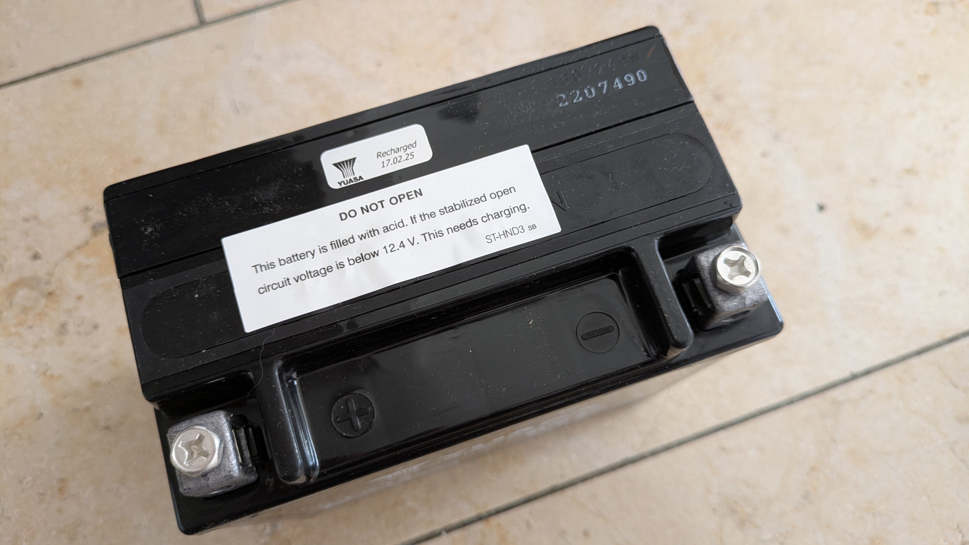

Überraschung: nachdem die im letzten Jahr gekaufte Batterie nur 50% hatte und nach dem Auspacken erstmal geladen werden musste, ist die jetzige schon voll geladen geliefert worden: mit Aufkleber "recharged 17.02.25" stimmt also :smile:
