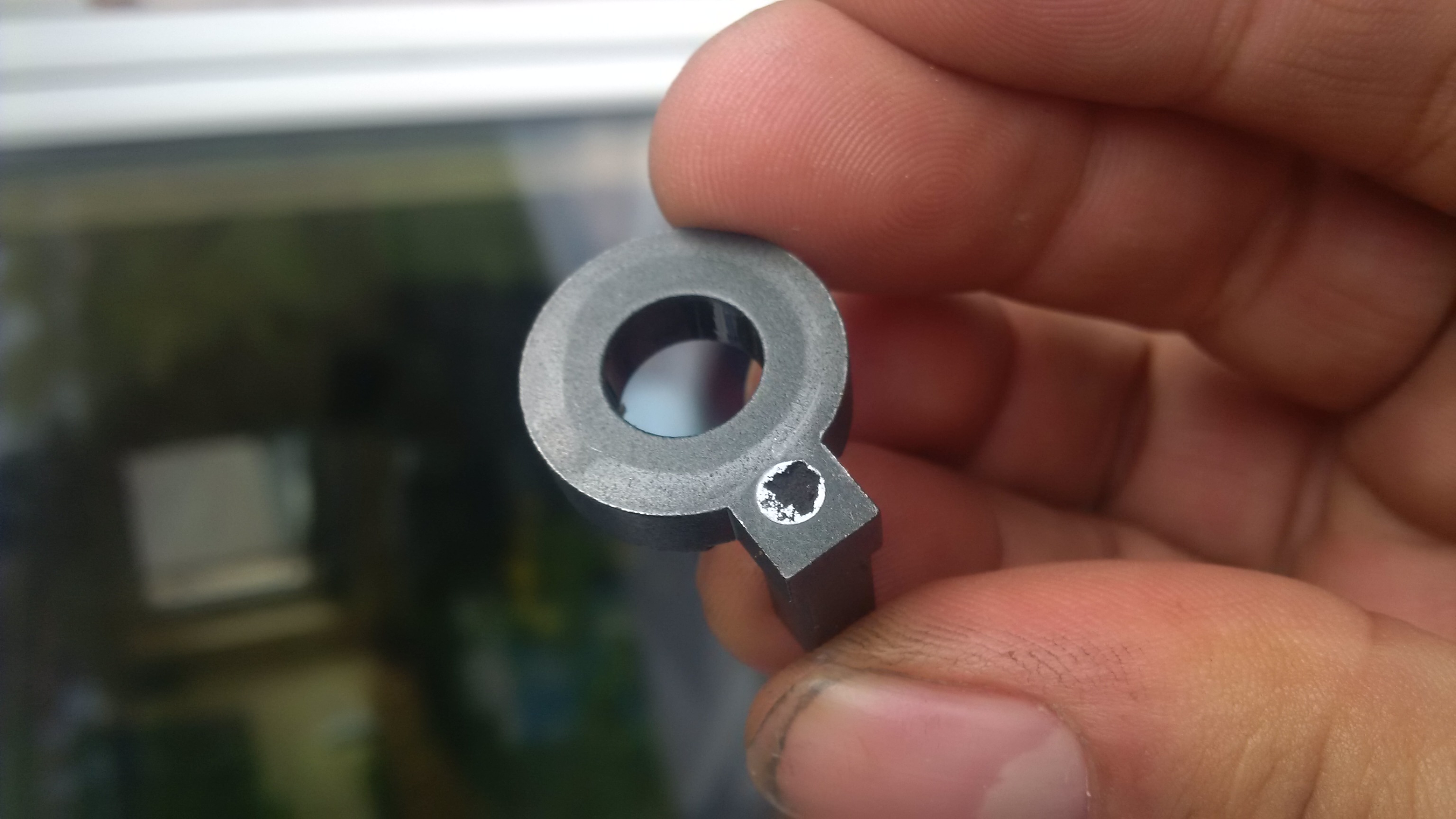

nachdem ich gezwungen war einen Zylinderkopf zu demontieren musste ich ja zwangsläufig dazu die Zahnränder der Nockenwellen abbauen, am rechten Zahnrad befindet sich das im Bild dargestellte Bauteil, dieses ist, wie ich jetzt beim Zusammenbau festgestellt habe, mit einem Arretierstift auf der Seite zum Zahnrad versehen....oder besser, war damit versehen. Beim lösen der Torxschraube hat sich das Ding zerlegt.
Meine Frage...wie nennt man das Teil, und wie verhindert man das dieser Stift beim anziehen / lösen abschert?

ohne stift wirds nicht einfach, das ding richtig zu positionieren.
ich würde entweder den stift ausbohren und einen neuen einkleben oder das sensorrad ersetzen.

so wie das Gefüge ausschaut scheint der hart zu sein ... der Stift .... man könnte von der Rückseite ein kleines Loch bohren (kleiner wie der Stift ist) und dann mit nem Dorn den alten durchdrücken .... denke mal es handelt sich um einen Zylinderstift, die sind genormt und man bekommt sie einzeld .... wenn es denn einer ist

Ist bestellt, Danke schon mal bis hier hin, ich denke auch das hier das Ding einen Stift mit Gussfehler hatte und beim Lösen der Schraube dann eben der Bruch kam.
Trotzdem hoch man Die Frage wie hier beim Anziehen der Zahnräder auf der Nockenwelle vorgegangen wird?
Mich wundert, das hier zwischen Kettenrad und Welle keine formschlüssige Arretierung vorhanden ist. Einzig die kerben in dem Zahnrad und der Welle können als Flucht genutzt werden. Wie erreicht BMW die Sicherheit das sich hier nach dem einmaligen Anziehen der Schraube nichts mehr verdreht?

Nutze zum Anziehen der Schraube mit dem richtigen Drehmoment
a) die Blockierung durch einem Entsprechenden Dorn im Schwungrad
b) einen 34 mm Schlüssel / Nuss vorne auf der Kw zum gegenhalten.
