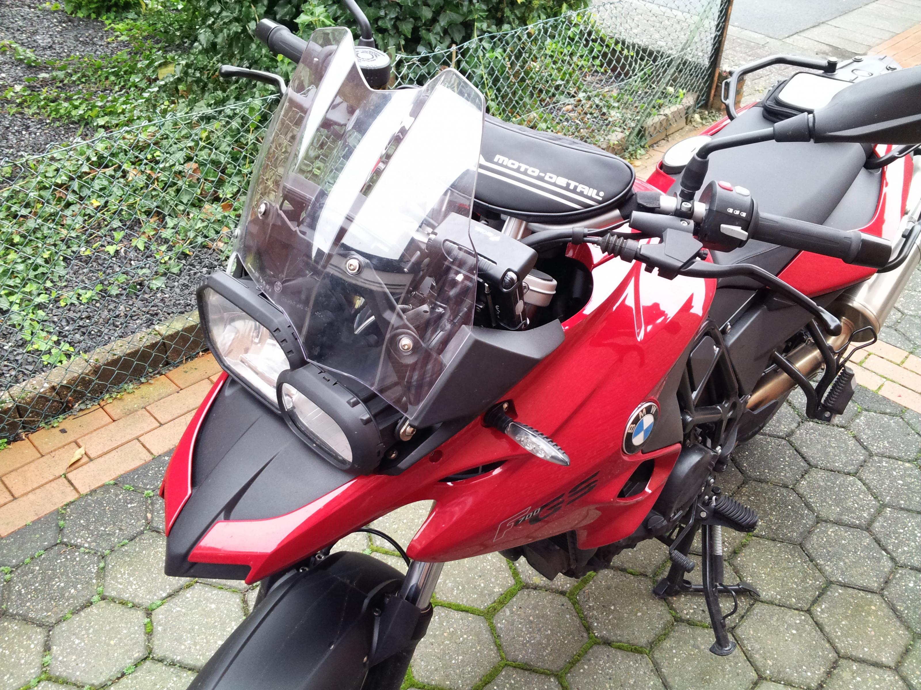

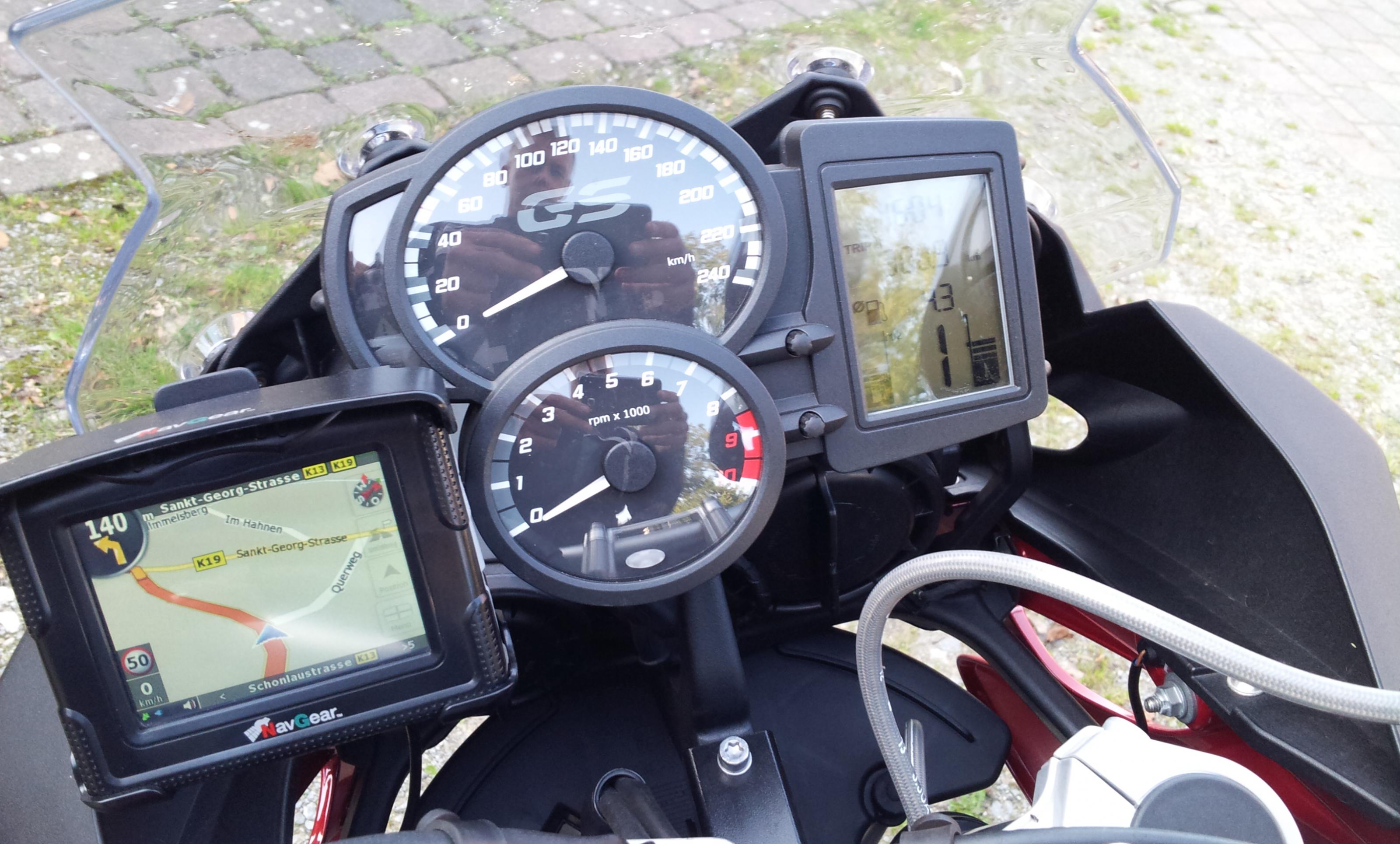

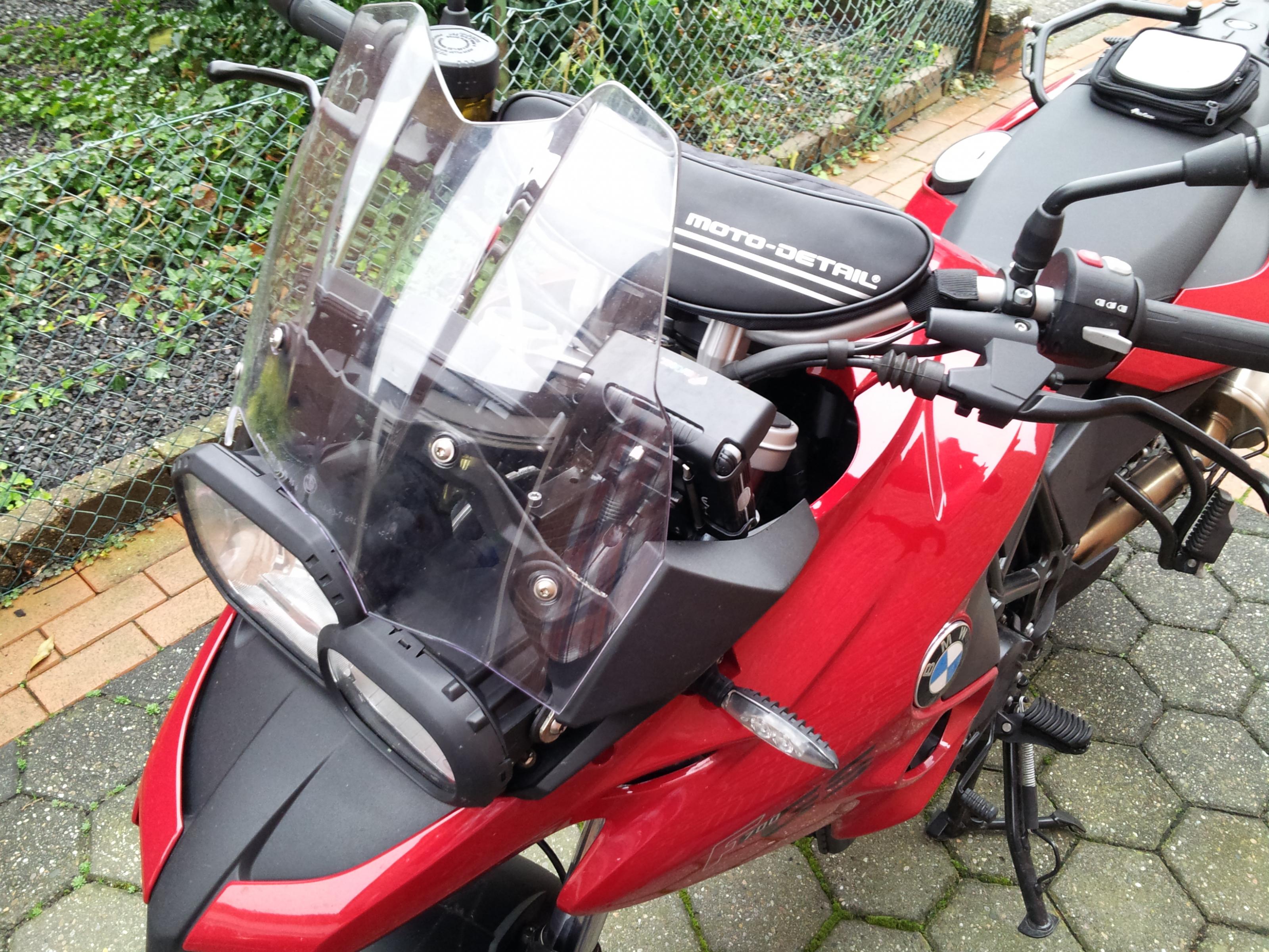

Haben ein 3,5 Zoll Navi von Pearl ins Cockpit integriert. Ein einfacher Winkel wurde an der Befestigungsschraube des Schweinwerfers befestigt.2014-10-03 16.05.27.jpg2014-10-25 11.23.39.jpg2014-10-25 11.24.20.jpg
Das Navi liegt gut im Sichtfeld. Vielleicht geht das ja auch beim Garmin.
Andere Lösungen, bei dem das Navi näher beim Fahrer angebracht wird, gefielen uns nicht so gut, da man "zwei Blicke" benötigt, eine Blick aufs Navi und einen z.B. auf den Tacho. Das empfanden wir als störend.

Das sieht schon mal gut aus. Da ich geh ich gleich mal schauen, ob das 210 auch an die Stelle passt.

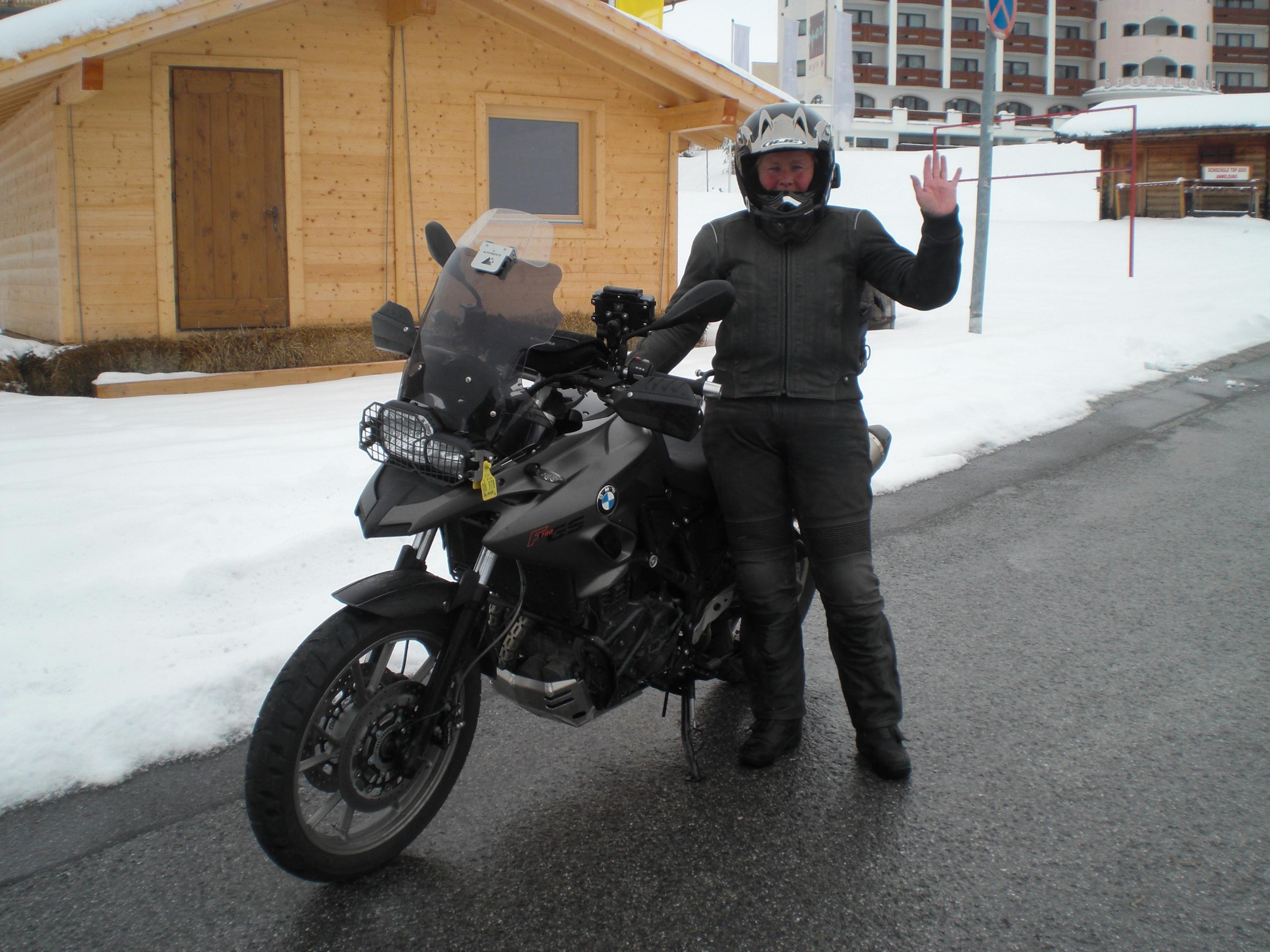

habe an der 700er meiner Frau das 660er Zumo mit der abschließbaren TT-Halterung mit einer Ram Mount Halterung links am Lenker befestigt. in der Lenkermitte ist eine Lenkertasche, von daher war das die Lösung für Sie.
Sie kommt bestens damit zurecht und will es gar nicht mehr wo anders haben ...
