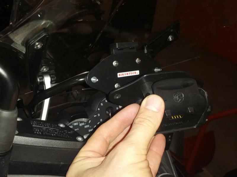

Bestellt habe ich einen Halter mit Grundplatte und Gegenplatte (für TomTom Rider) bei bikertech.de (link) und dann noch Montagegummis (link), zusammen ca. CHF 55 plus Versand. Kann ich sehr empfehlen, hat mir auch umsonst einmal längere Schrauben nachgeschickt.

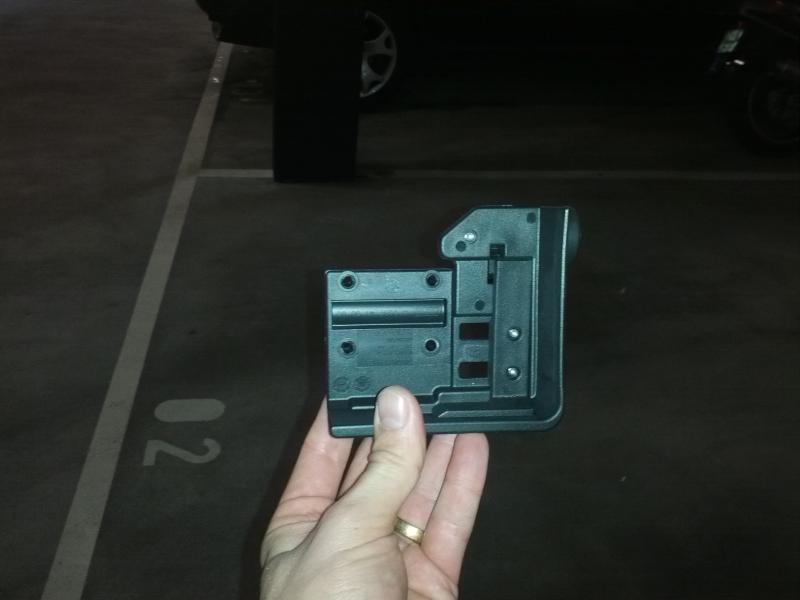

Dann Ladeschale fürs BMW-Navi entfernt, die kleine Konterschale dahinter aber drauf gelassen. Auf die kommt die Grundplatte.
Dann Grundplatte auf der kleinen Konterschale montiert (das ist die mit den Goldkontakten, habe ich abgeklebt).

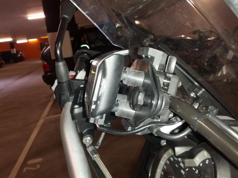

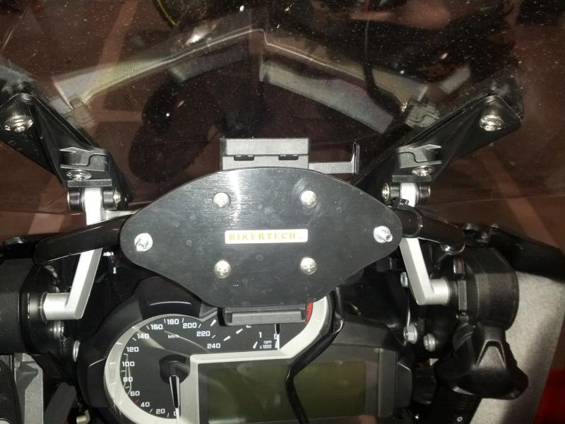

Rider auf der Gegenplatte montieren und mit Rändelschrauben mit der Grundplatte verbinden
Ergebnis: Der TomTom sitzt an Stelle der originalen Schale.

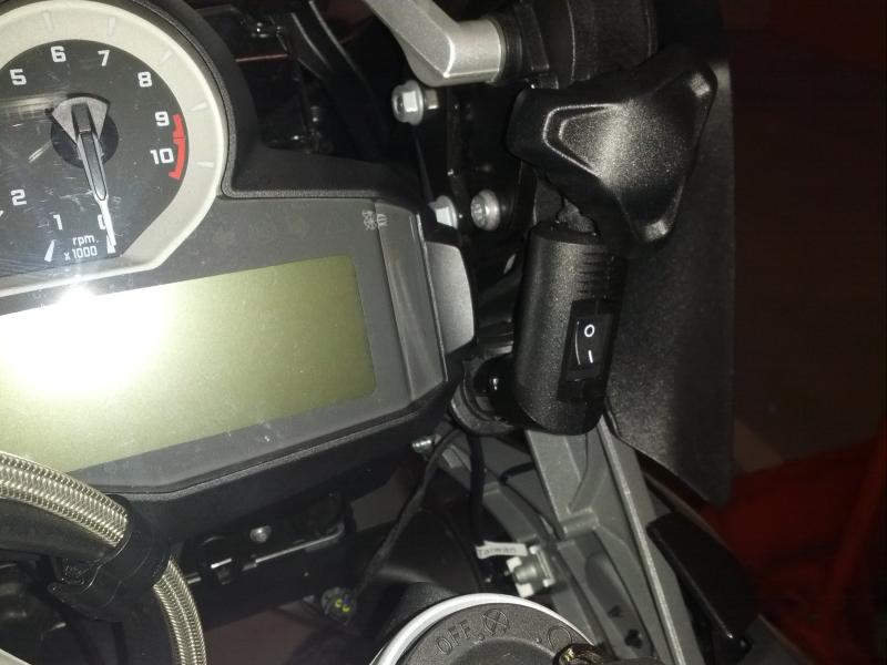

Verkabelt habe ich extra (eventuell hätte man auch den Strom von BMW-Schale abgreifen können) und bin mit einem schaltbaren Stecker in die Steckdose, um zu verhindern dass die TomTom-Schale die Elektronik am Einschlafen hindert.
