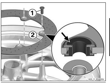

In der Rep-Rom zeigen sie natürlich die Originalscheibe: Bremsscheibe.JPG
Die hat dann also die Hülsen fest dran. Also muss ich, wenn ich das erste Mal auf Zubehörscheiben wechsle, die Hülsen in jedem Fall mit ordern, richtig?

Ja, der Montagesatz ersetzt die verpressten Hülsen, da die Zubehörscheiben sozusagen "nackt" sind.
Wenn ich die Zeichnung richtig deute, dann sind das echt die Teile, die an meiner 2006er auch verbaut sind.

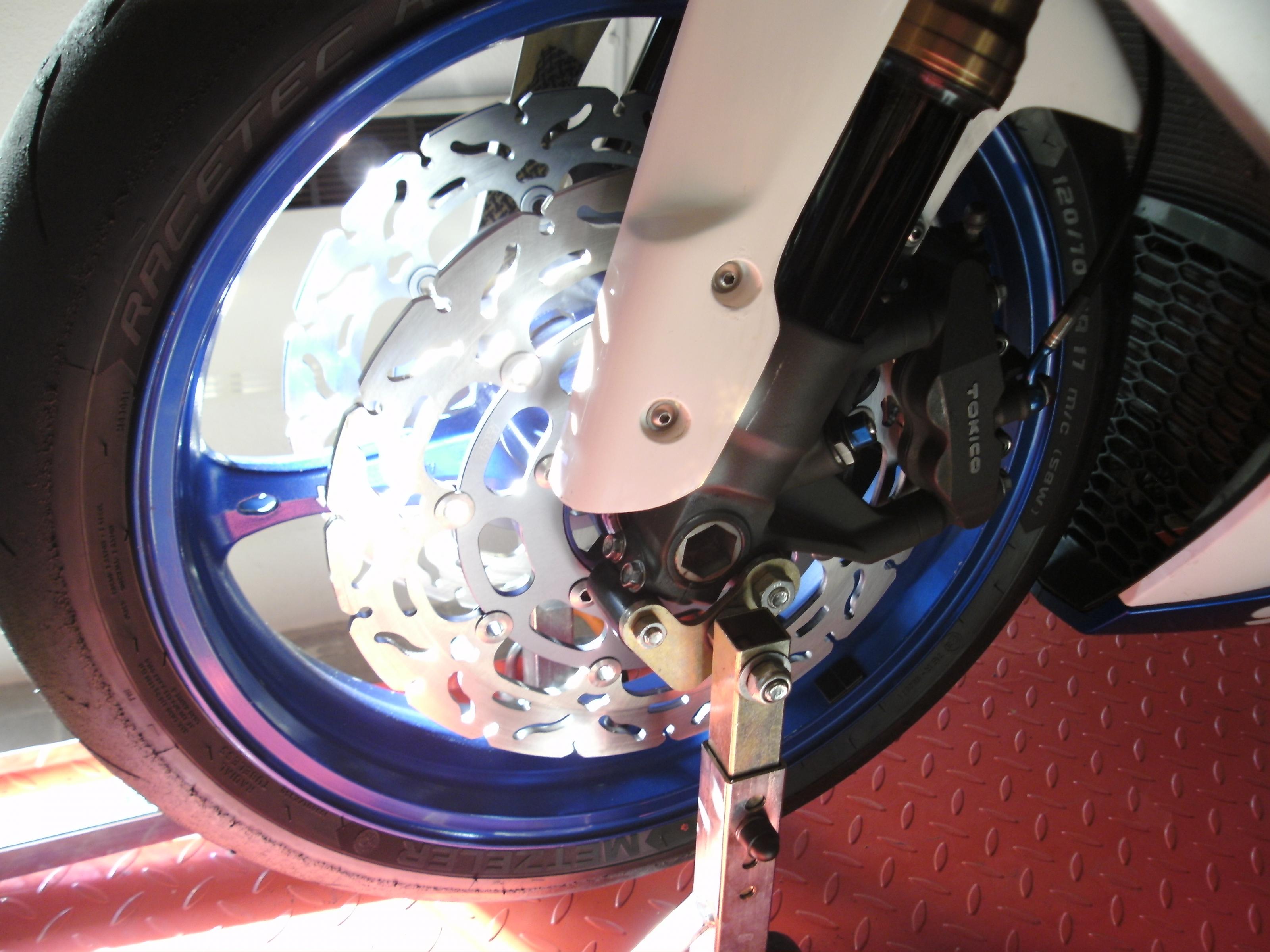

nein, ich habe mir vor ein paar tagen auch neue TRW-lucas racescheiben/incl. race-beläge auf meine suzi gezimmert, das sind auch zubehörscheiben, (schwimmend) mit allem drum und dran, da ist nix mit hülsen/federringe o. sonstigem wechseln.
es gibt die starren und schwimmende bremsscheiben was beim preis dann schon einen erheblichen unterschied darstellt.
man sollte sich auch mal fragen warum es welche für 80-100,-€ und fürs gleiche mopped aber auch scheiben gibt die vill. das doppelte kosten.:rolleyes:
die scheiben der GS sind immer schwimmend.
die einen schwimmen in der verschraubung (hülse mit feder, also serie oder wie serie) und die anderen auf extra floatern (TRW mit innenring).
Nun, bei den "normalen" TRW oder Bremboscheiben ist das mit den Hülsen eben so.

die scheiben der GS sind immer schwimmend. ist schon klar
habe nur die aussage von "misterbeaster" ........das bei den zubehörscheiben prinzipiell die hülsen mitgeordert werden müssen mit "nein" beantwortet. es gibt aus dem zubehör eben auch welche die das alles schon dran haben.
und meine erfahrung (nicht nur auf die gs bezogen) ist eben das es da schon qualitätsunterschiede von den zubehörbremsscheiben gibt, wer hier sparen möchte, tut dies hier sicher an der falschen stelle. ist aber nur m.p.M, kann jeder gerne anders machen/handhaben.:Augenzwinkern_2:
augen auf beim bremsen/bremsscheiben kauf:tongue:es gibt genügend billigschrott auf dem markt, das sind dann diese wo bei der 10ten vollbremsung die scheibe verzogen ist.:mad: da hänge ich zu sehr an meinem leben:)
