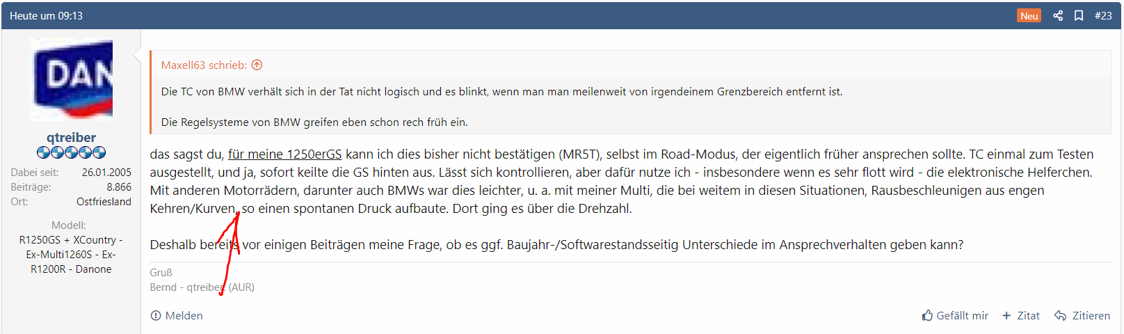

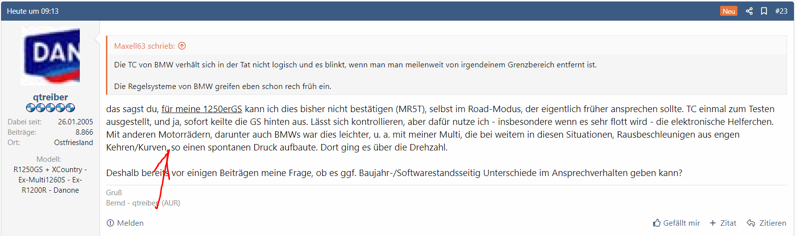

Die TC von BMW verhält sich in der Tat nicht logisch und es blinkt, wenn man man meilenweit von irgendeinem Grenzbereich entfernt ist.
Die Regelsysteme von BMW greifen eben schon rech früh ein.
das sagst du, für meine 1250erGS kann ich dies bisher nicht bestätigen (MR5T), selbst im Road-Modus, der eigentlich früher ansprechen sollte. TC einmal zum Testen ausgestellt, und ja, sofort keilte die GS hinten aus. Lässt sich kontrollieren, aber dafür nutze ich - insbesondere wenn es sehr flott wird - die elektronische Helferchen. Mit anderen Motorrädern, darunter auch BMWs war dies leichter, u. a. mit meiner Multi, die bei weitem in diesen Situationen, Rausbeschleunigen aus engen Kehren/Kurven, so einen spontanen Druck aufbaute. Dort ging es über die Drehzahl.
Deshalb bereits vor einigen Beiträgen meine Frage, ob es ggf. Baujahr-/Softwarestandsseitig Unterschiede im Ansprechverhalten geben kann?

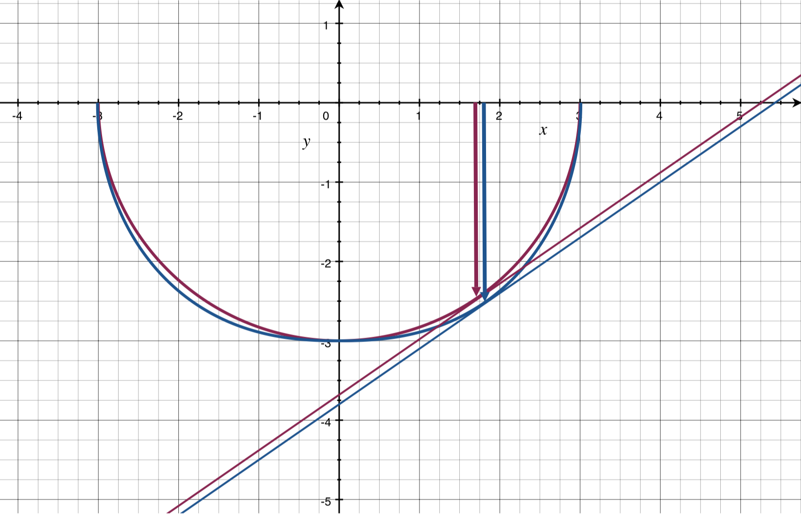

Hier mal ein Bildchen, das vielleicht hilft, die theoretischen Grundlagen zu verstehen:
Bei gleicher Schräglage läuft der im Zenit flachere Reifen in der dargestellten Situation auf größerem Radius als der schlankere Reifen.
Man müsste jetzt herausfinden, für welchen Reifentyp das BMW-DTC programmiert ist.

kannst du dir vorstellen, bzw. ist das so, dass bei identischer Reifengröße und Reifenart (z. B. Tourensport - für Straße) die Unterschiede so gravierend sind? Ich kaum.
Vergleiche ich die Eingriffe der TC bei der Fahrt mit einem TKC80 und einem MR5T ist das für mich logisch, dass TC beim TKC80 - bei identischer, forcierter Fahrweise - mehr/häufiger eingreift.

Bisher hatte ich mir das auch kaum vorstellen können, allerdings schreibt BMW das selbst in ihren Bedienungsanleitungen. Somit wird da die Praxis der Theorie tatsächlich folgen. (Kann mir kaum vorstellen, dass BMW mit gewissen Reifenfirmen vertraglich irgendwie "gebunden" ist.)

wie geschrieben, mir geht es hauptsächlich um vergleichbare Reifen.
TKC80 vs MR5T wäre genau das Gegenteil.
Das z. B. der CRA etwas anders baut als der MR5T ist klar, aber hier kann ich mir keinen (großen) Unterschied beim Eingriff der TC vorstellen. Immer bei gleicher Fahrweise!

Ich habe - zugegeben - diesbezüglich selbst noch keine klare Meinung. (Der Unterschied der Winkelgeschwindigkeit bei obigem Bildchen beträgt immerhin 5 %.)
