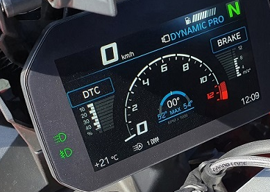

Wenn es blinkt, befinde ich mich in einem Fahrzustand, der meine volle Konzentration inklusive Blickführung entlang der Straße erfordert. Da kann ich nicht noch den Tacho beachten.
Das TC-Blinken, von dem hier die Rede ist, kann ich mir relativ entspannt in der Anzeige ansehen.
Allein das läßt erkennen, daß die TC in diesen Fällen ( bei mir CTA3) zu früh und damit unnötig regelt.
In dem Fall stimmt aber gröber was nicht. Wie zum Beispiel zu wenig Luft im Reifen ...

Gast 11390
Bin schon einige Motorräder mit DTC gefahren und habe während der Fahrt noch nie was blinken gesehen. Wenn es blinkt, befinde ich mich in einem Fahrzustand, der meine volle Konzentration inklusive Blickführung entlang der Straße erfordert. Da kann ich nicht noch den Tacho beachten. Das DTC-Blinken sehe ich erst hinterher auf den GoPro-Aufzeichnungen.
Serpel
Hi Serpel, das lässt doch problemlos am Display ablesen...:zwinkern:
OSM62
OSM62
07.10.2013
1.598
Bitzen
R 1250 GS Adventure
Die "schöne" Sportanzeige hat die GS leider nicht.
Meine neue S 1000 XR schon.
Und da hatte ich erst einmal einen TC-Eingriff, und da war ich dann links rum schon ein bisschen Schräg unterwegs:

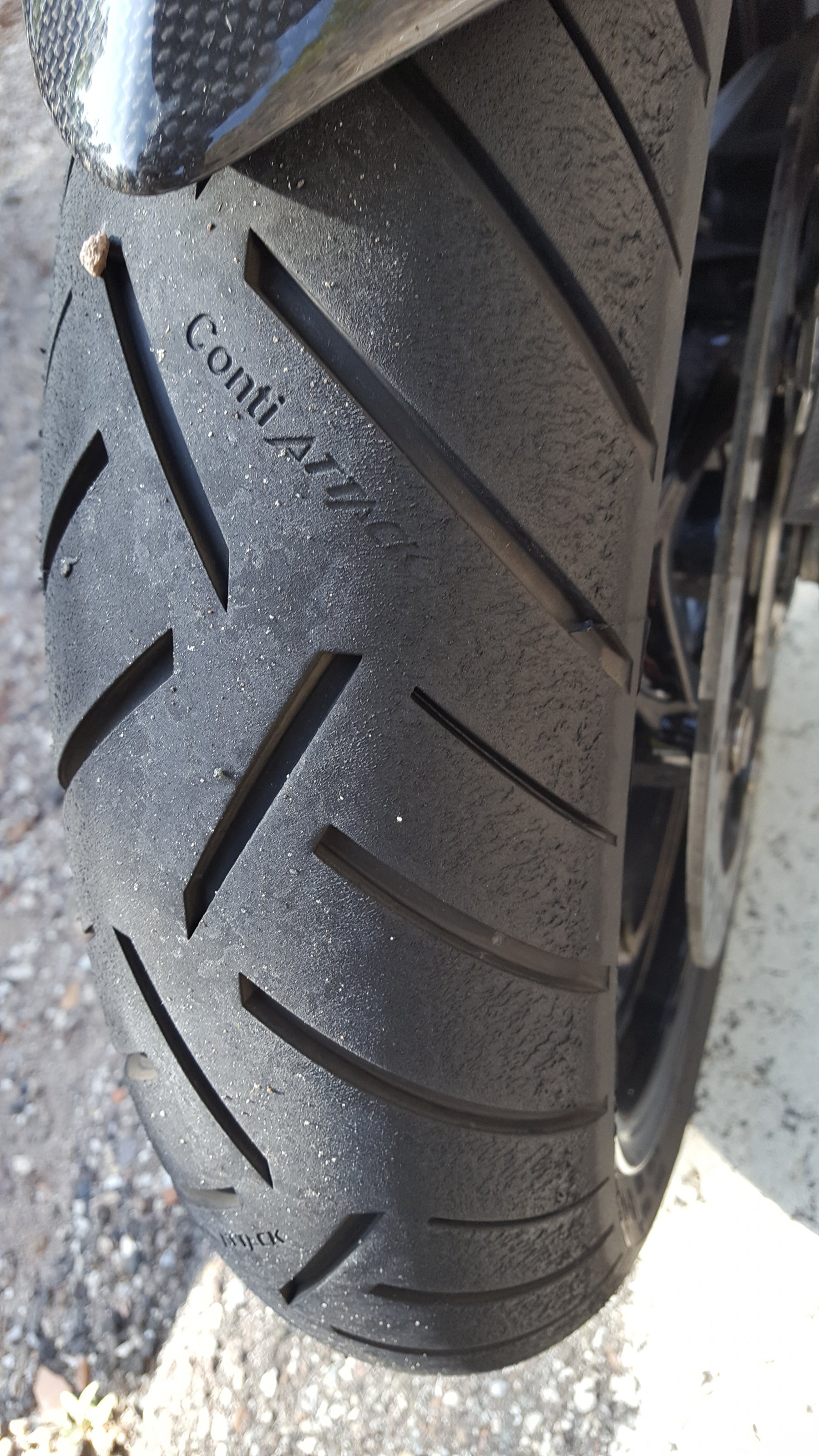

Hm, wie war das doch noch...? Der Unterschied zwischen Theorie und Praxis..?
Theorie ist, wenn jeder weiß wie es geht und nix funktioniert.
Praxis ist, wenn alles fuktioniert und keiner weiss warum...
Bei mir funktionirt die Praxis recht gut und ob da theoretisch etwas blinkt oder nicht, juckt mich recht wenig, solange alles so funktioniert, wie ich es will...
Das sieht dann so aus...
