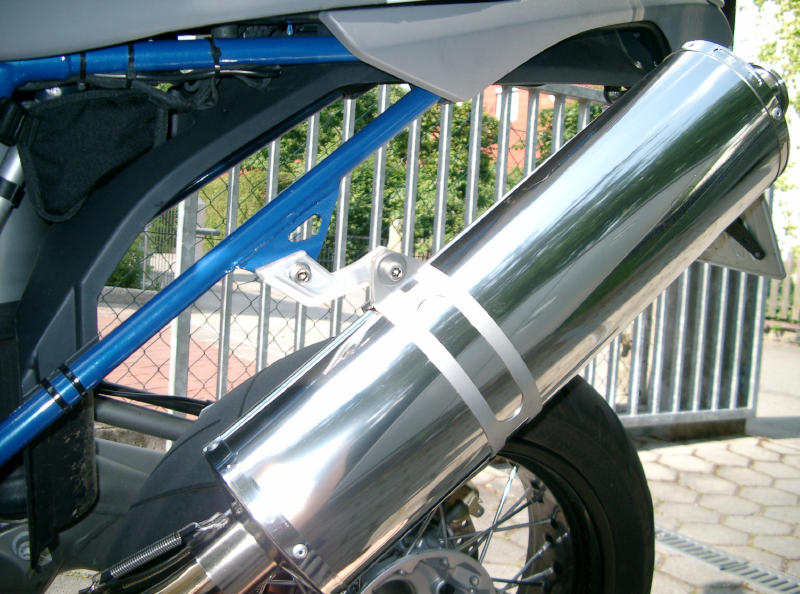

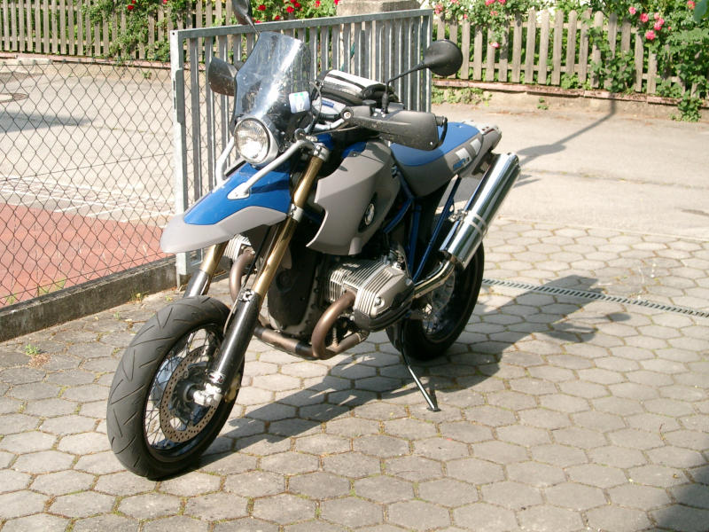

So, eben aus Schrobenhausen zurück und gleich ein paar Photos!;)
Diagramm kommt später, Scanner streikt!
Nur soviel:
Getankt hatte ich kein SuperPlus sondern Super von der Freien Tankstelle
Eingangsmessung
Temp. 34° C. in der Kabine
Luftfeuchtigkeit 28%/992 mbar:(
Also war`s zunächst mal steintrocken, was sich wohl, und das wissen sicher Einige Besser schon aufs Gemisch auswirkt.
Leistung: 102,9PS/7333 1/min 110,5Nm/5499 1/min vmax: 208,1 km/h
Nach Montage
Temp und Luft gleich
Leistung: 106,5PS/7482 1/min 111,1Nm/5648 1/min vmax: 209,5 km/h
Denke mal mehr Luftfeuchtigkeit und besserer Sprudel kätten sicher auch noch was ausgemacht.
Wir haben vereinbart, daß ich nach einiger Zeit und km wieder mal rausfahre um sie nochmal auf die Rolle zu schieben!
Leistung am Hinterrad 106,5 PS:D
der Sound ist kaum spürbar lauter aber sie brummt jetzt einfach richtig schön sonor und kraftvoll.
Im Bereich von 3000 - 5000 rpm hat sie vom Drehmoment her deutlich zugelegt und zieht kraftoller raus.
Bin sehr zufrieden und gespannt auf die nächste Messung!:cool:

Hallo Mind,
gegenüber dem Hattech aber schon noch ein ganz schöner Brocken...:)
Da verzichte ich dann lieber auf 1,4 PS...;)
Gruss, ziro

ziro schrieb:
Hallo Mind,
Gruss, ziro
dann sehn wir`s schon!:p
mind
Stimmt!
Ist schon ein "Brocken" was die Dimensionen anbelangt. Der Hattech sieht dagegen wirklich zierlich aus!:(
Aber ich mag das "OFENROHR"!
Und, in Erwartung auf heftigen Gegenwind, der Hattech erinnert mich schon sehr an meine 50er Zeiten!
Muss man den noch ausbrennen?????:D :D :D :D :D

Hallo Mind,
schön das es so positiv für dich ausgefallen ist, allerdings eine kleine Korrektur hätte ich schon anzubringen.
Die Leistung wird zwar am Hinterrad gemessen, allerdings dann bei allen (!) Prüfständen auf die Motorleistung umgerechnet. D.h. bei dir wurde ein Wert ermittelt der umgerechnet eine Motorleistung von 106 PS ergab. Ist immer so. und ich war schon auf vielen Prüfständen.
Das ist doch ganz ordentlich und wenn der Drehmomentzuwachs bei 3000 so gewaltig ausfällt, dann ist das Ziel mehr als erreicht.
Deine echte Hinterradleistung ist 106 PS Motorleistung minus dessen was im Kardan liegenbleibt. bei Kettenantrieb sag man 7-9 PS bei Kardan ca. 10 % der Motorleistung.
viele Grüße Markus

ach nochwas ist mit aufgefallen. Deine eigentliche Motorleistung dürfte noch ca. 3-4 PS (Aussage vom Fachmann) höher liegen, da die hohe Temperatur (über 30 Grad) noch Leistung kostet. Bei 22 bis 25 Grad Lufttemp. dürfte die Leistung also ca. 110 PS Motorleistung betragen.
Gruß Markus

Wie sieht es mit dem Schlupf auf der Rolle aus? Das Motorrad war vorne eingespannt und nur mit dem Sepp besetzt.

...gestern auch meine indirekte Frage! Wie wirkt sich die extrem niedrige Luftfeuchtigkeit aus???:confused:

@ mind
die Luftfeuchtigkeit wirkt sich auf die Motorleistung nicht so sehr aus, solange sie im normalen Rahmen 20 - 50 % ist. Entscheidend ist die Temperatur der Luft, denn je kühler, desto mehr Sauerstoffmoleküle hat es. Desto mehr Leistung.
Thema Schlupf:
das du die Sumos drauf hattest und es schön (!) warm war, sollte der Sepp schwer ;-) genug sein um den Schlupf gering zu halten. Wenn der Schlupf zu groß wird, kannst du das auf deinem Protokoll sehen.....ist das nicht der Fall, hat es gepaßt
Thema Superplus:
weiß ja nicht wie empfindlich die Kuh ist, aber mit 98 Oktan (oder viell mal V-Power) kann man viell. noch ein oder 2 PS locken?
