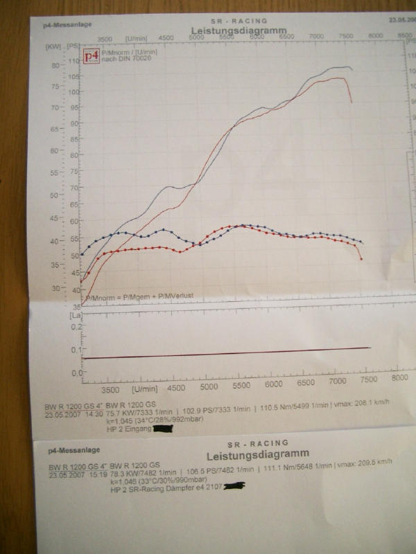

Für`s Protokoll!

Scanner mag nicht! Hab`s photographiert und hoffe man sieht was!:confused:
Seh grade daß meine 20% wohl eher auf schlechte Augen zurückzuführen sind als auf das was die Realität schreibt!
Na denn, trotzdem....passt scho!

Hi Mind,
das sieht doch schon mal gut aus. bis 5000 Umin hast du 5 Ps und 5 Nm mehr als die Serienanlage. dann gleicht es sich an um dann (fast immer) locker das Niveau der Serienanlage zu halten. das ist doch mehr als ok. und mind 3 Kilo hast auch gespart oder?
Übrigens, dein Prüfstand ist ein Amerschläger P4, das ist neben Dynojet einer der Standards.
Gruß Markus

Hi,
Und wer sagt euch , daß die 106 PS nicht die Motorleistung ist??
106 PS am Hinterrad sind locker mal 116 Mot. PS.
Und der Topspeed beim Einsetzen des Drehzahlbegrenzers 209km/h??
Meine hatte 95,7 Rad-Ps/110.6 NM undTopSpeed 217,6km/h,
welchen ich immer erreiche und übers Navi bestätigt bekomme.
Also, haltet den Ball flach Mädels.:rolleyes:

Hi Peter,
das von mind ist eben schon die Motorleistung!
alle Prüfstände errechnen die Motorleistung aus der Hinterradleistung. Das ist halt mal so, hab ich nicht erfunden.
Und ich finde 106 PS Motorleistung schon sehr ordentlich. Die auf dem Prüfstand ermittelte Höchstgeschwindigkeit hat mit einer tatsächlich auf der Bahn zu erzielenden Höchstgeschw. nix zu tun, ein Theoretischer Wert.
Wenn Deine 95 Rad-PS hatte (glaubhaft) dann ergibt das ca. 106 PS Motorleistung, ist doch genauso wie bei Mind.
um das tatsächl. vergleichen zu können müßtet ihr auf den gleichen Prüfstand unter gleichen Bedingungen und zur Ermittlung der Vmax nebeneinander herfahren.
also alles paletti,

Hi Ampertiger,
"Leistung am Hinterrad 106,5 PS:D"
Und was denkst du dir wenn du diesen Satz von mind lesen tust??
Ich arbeitete die letzten 14Tg. an einem Fuchs Prüfstand, der die Hinterradleistung sofort in Mororleistung auswertet.
Der Dyno macht das nicht da stehen immer RadPs drauf.
Um auf die Geschichte mit dem Schlupf zurückzukommen:
Ein guter Prüfstand wird den Drehzahlunterschied Rad-Rolle sofort bemerken und der Prüflauf wird sofort abgebrochen.

Also, als ich den Sepp gefragt habe, ob das jetzt die Leistung am Hinterrad sei, hat er mit ja geantwortet.
Vielleicht hat er mir ja "an Schmarrn" erzählt!?:mad: :(

Hi Peter,
warum so aggressiv?
ich habe den Satz von Mind gelesen und auch verstanden. und mind war nicht auf einem Dynojet oder?
Also wenn auf dem Protokoll von mind 106PS draufsteht, dann ist das auf DEM Prüfstand die errechnete Motorleistung.
aber grad in Zusammenhang mit Leistungsmessung gibts halt viele Mißverständnisse. Ich glaube dass bei mind die Motorleistung angegeben ist.
Warum sollte denn ausgerechnet seine 106PS Hinterradleistung (ergo 116PS oder mehr Motorleistung)haben und damit über 10PS mehr als alle anderen bisher getesteten?
natürlich hast du beim Schlupf auch Recht, aber Schlupf ist auch am Protokoll zu sehen! hab ich nämlich bei meiner seligen 1100GS gehabt. da war das Hinterrad war vom Regen nass.

Hi Tiger,
wo bin ich denn aggressiv?
der SR baut gute Teile,aaaaaaaber vorletzte Woche sah ich ein Prüfblatt der neuen X, mit 7900U/min bei einem Serienmotor!!!
Da konnte ich nur lachen.
Es gibt auf der ganzen Welt keinen Serien X Motor der über 7550 U/min dreht.Normalerweise ist bei 7450 Schluß!!!Die alte 650er drehte 100 U/min höher.

Hi Peter,
kann es sein dass wir beide das gleiche meinen?
ich denke auch das SR Auspuffe verkaufen will. und jeder der einen Prüfstandlauf anbietet will zufriedene Gesichter und treue Kunden.
Grad deshalb kann ich es nicht glauben, daß das die Hinterradleistung ist. Deine Hinterradleistung von 95 und Minds Motorleistung von 106PS deckt sich doch. dann habt ihr beide ja gleiche Leistung.
mein Prüfstandsläufer (Hersteller der Micron Auspuffe und Tuner) hat mir erzählt das er 90 % ernüchterte Gesichter sieht, wenn die Leute ihre Maschinen bringen. Ganz wenige Motorräder bringen deutlich mehr als der Hersteller angibt. Grobe Ausreißer sind die ganze 180PS Japsen und BMW`s K 1200 und zwar deutlich nach unten. da fehlen ganz schnell mal 15 PS!!
und wenn ein Prüfstand falsche U/min ausdruckt oder Fabelwerte in der Vmax ist doch alles klar oder? (grad deshalb paßt minds Motorleistung von 106PS ja zur angegebenen 209 Vmax)
ich schlage ein Treffen bei einem Prüfstand vor wo wir alle mal drauffahren......
Gruß Markus
