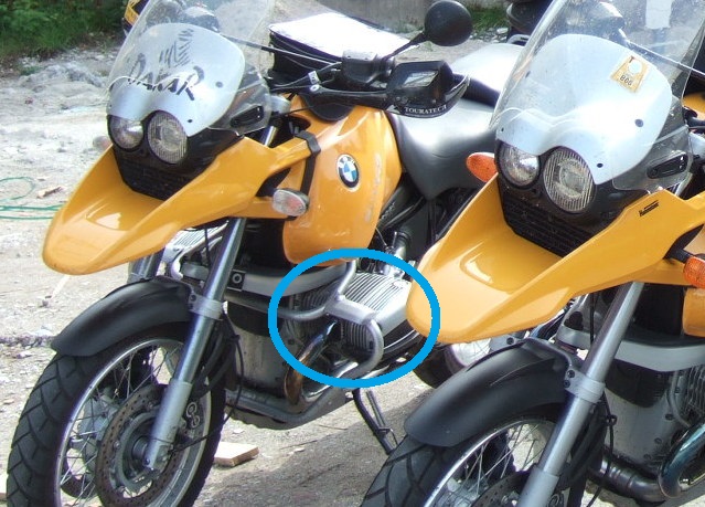

bitte schön....größer in besserer Auflösung hab ich im Moment nicht2 Gelbe- 14.Aug Mo-Ausflug- - Kopie.JPG

wenn ich mich nicht irre- hast Du den gleichen Sturzbügel wie ich seinerzeit... mit dem Befestigungsloch
Also das Teil war SPITZE auf längeren Autobahnetappen...."Easy Rider-Like"...;)

Ah, super! Danke!
Ja, ist der gleiche Bügel!
Was ist das für ein Metall/Material? Und dann auch noch leicht gerundet...?!

mind. 3mm ALU....2x leicht gekantet.....am äußeren Ende die abgekanteten Seiten einschneiden.....das Ende hoch knicken.... aluverschweißen.... schön feilen....verspachteln....grundieren.... lackieren....anschrauben
ich habe fertig
