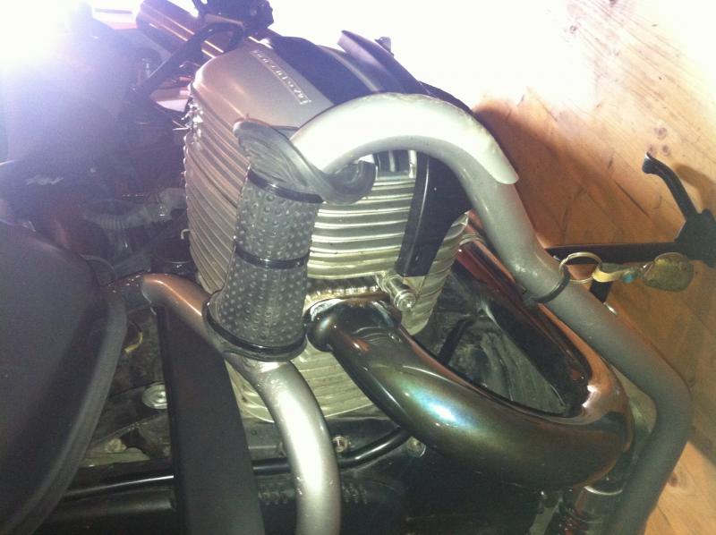

image.jpgHallo Bastelgemeinde,
mein Problem ist, dass ich auf längeren Touren meine Beine ausstrecken muss.:mad:
Das geht auch ganz gut auf den Sturzbügeln meiner 1150gs. Die Unterschenkel ruhen dann auf den Rohren.
Nur sind die Dinger recht glatt und haben einen leicht fallenden Winkel. :(
Zur Zeit habe ich 2 billige Griffgummis von Polo an den Rohren befestigt. Nur das Gelbe vom Ei ist das auch nicht.
Und sieht sch... aus.
Hat jemand eine geniale Idee oder selber diesbezüglich was verbaut?
Wer was weiß kriegt ein Eis! :)
Gruss
Rainer

stell doch am besten von deiner momentanen Lösung mal ein Foto zur Verfügung, das regt die Köpfe für gute Ideen etwas an.
Ben

Gute Idee . Mal sehen, ob das mit dem Hochladen von Fotos hinbekomme.
