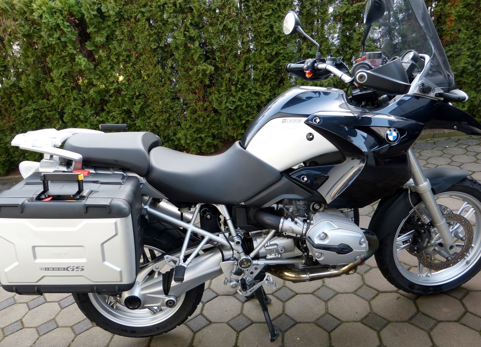

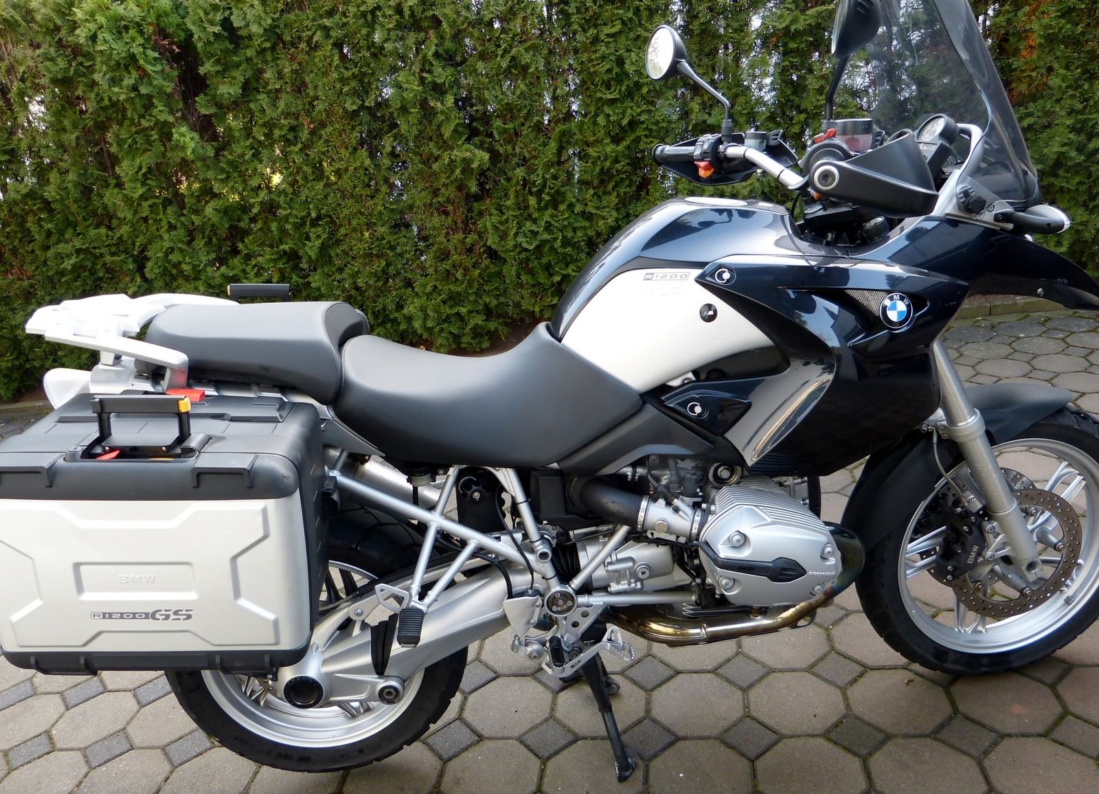

Hallo nochmal,
kann vielleicht jemand anhand des Bildes erkennen ob beim Kauf schon dies Schraube gefehlt hat die das HAG halten sollte ?

Ja. Denn ohne diese Schraube hält das HAG nicht, ergo man fährt keinen Meter mit der Maschine.
Ob sie nicht ordnungsgemäß festgezogen war kann man natürlich nicht erkennen.

Ser's,
also die Mutter is' drauf, das sieht man. Was man nicht sieht ist, wie fest die ist.
Und die Abdeckung (21 bzw 20) fehlt jedenfalls.
