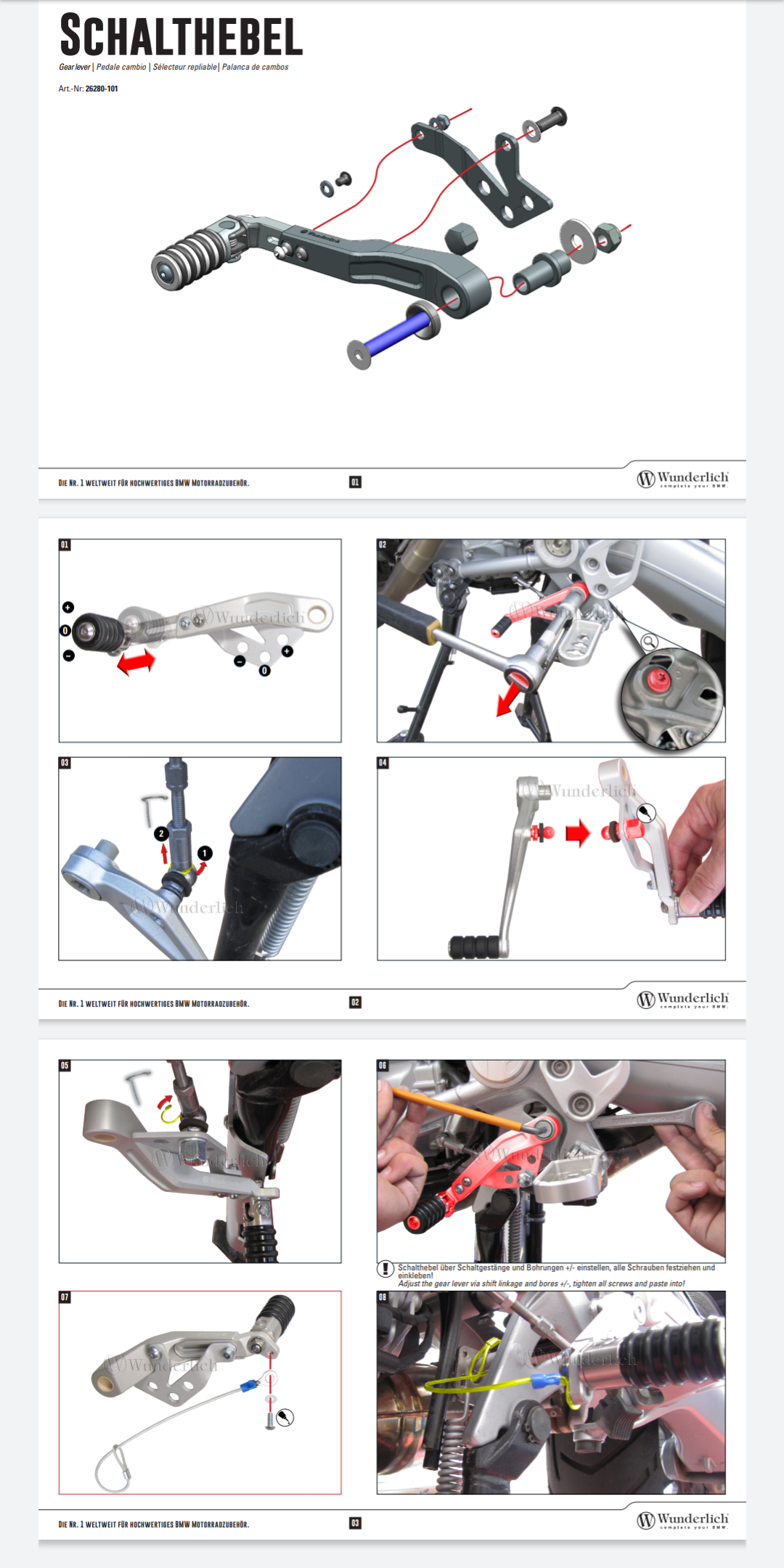

ich bin gerade dabei, den Wunderlich Schalthebel (Verlängerbar) zu montieren.
Die Schrauben habe ich los, aber ich bekomme den Nippel an der Gewindestange nicht heraus. Gibt es da nen Trick.

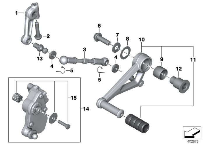

Bei älteren BMW war da ne Sicherung dran, so ein Drahtbügelchen ...
Larsi
Larsi
10.07.2007
32.818
Gibts bei der 1200/1250 immer noch ... Teil #5

Hat super geklappt. Danke.
hab mich nur etwas blöd angestellt :frown:
Gast45437
Anleitung hätte aber eigentlich bei Wundermilch mit beiliegen müssen.
