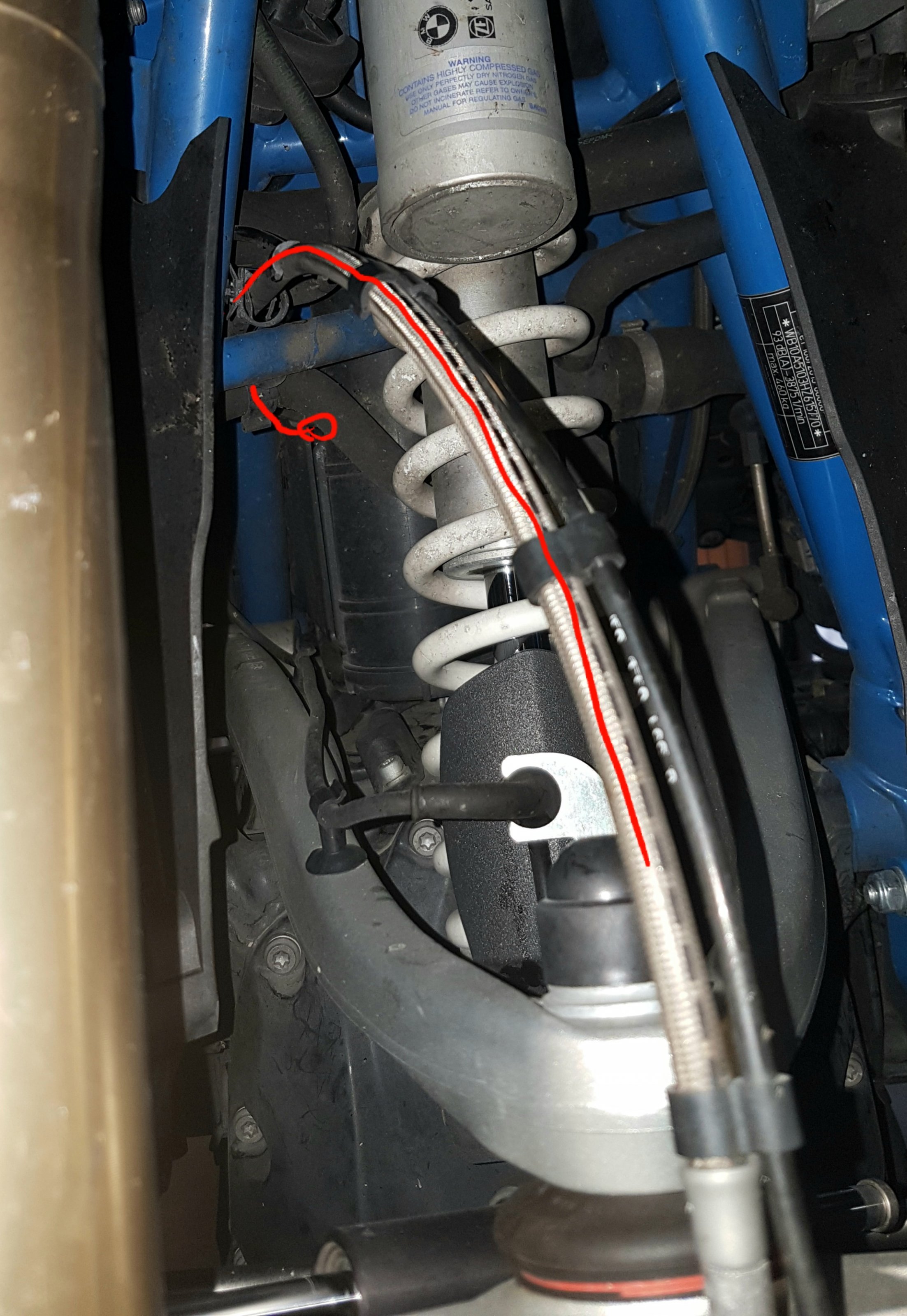

GS Fahrer,
jetzt mal wieder zurück zurück zum eigentlichen Thema.
Ich hab mir mal den Leitungsverlauf angeschaut. Das Problem liegt wohl nicht an den Bremsätteln sondern an der deppeden Verlegung seitens dem Hersteller. Der Höchste Punkt liegt nicht in einem entlüftbaren Bauteil sondern mitten in der Leitung. Da wird es mit klassischer Entlüftung nie klappen weil einfach der Volumenstrom fehlt um die Luft vor sich herzutreiben. Die Methode von unten mit Spritze geht da gerade noch so.
Christoph

GS Fahrer,
Christoph
Habe gerade nachgesehen und die Verlegung bei mir ist anders.
Habe einen Halter für die Leitung an der Querstrebe und beim abstellen auf dem Hauptständer auch keine Knick drin sondern er geht komplett schräg nach oben.
Wie sieht es denn aus wenn sie vorne komplett entlastet wird ( hochbocken ) und das Vorderrad keinen Bodenkontak hat?
