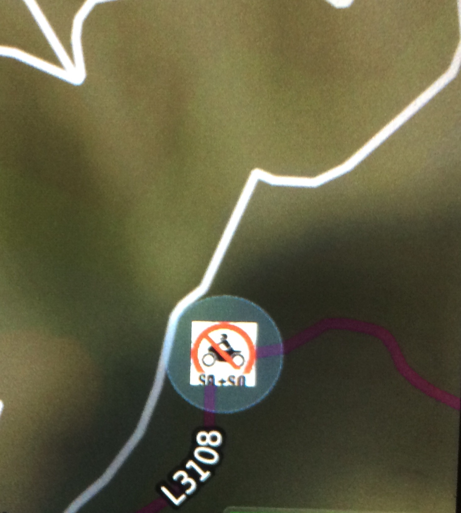

ich habe die die GPX alle nochmal neu gezogen, und in GPI aufs Nav5 geladen. Danke für den Tipp.
Unter Ziel eingeben -> POIs - Benutzerpois - "Sperrungen voll" finde ich auch erfolgreich meine POIs.

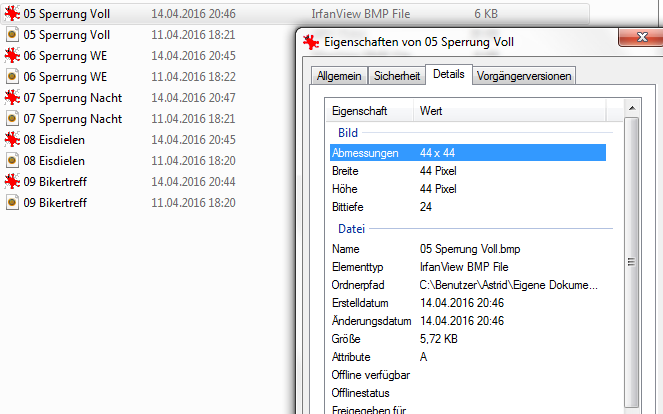

Ich habe die zugehörige BMP Datei auch exakt so genannt wie die GPI Datei.
Allerdings bekomme ich ein kleinen rechteckigen Punkt angezeigt statt eines BMP-Bilds.

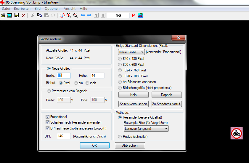

Irgendwo..ich weiss nicht mehr wo..hatte ich gelesen dass für Nav5 auch eine 44x44 ginge...
WEder 44x44 noch 22x22 zeigt er an :-(
und frag mich was ich falsch mache. Muss ich auch etwas an der DPI Zahl ändern..? ist DPI die Farbtiefe?

Die bmp muss genau so heißen, wie die GPX und wird mit dem POI-LOADER automatisch mit in die GPI geladen

Jap...gleicher Ordner wie die GPX. Bei dem BMP's bin ich mir nicht sicher, ob alle Farbauflösungen verarbeitet werden....
16 Farben KeinnProblem
256 auch nicht
Höher ?

Juhu, geilomat- das war die Lösung, danke!
POI laden wie folgt :
1.Ordner auf Desktop angelegt genannt "Streckensperrung"
2. in dem Ordner ein BMP erstellt, genannt "Streckensperrung". Per Irfanview auf 48 × 48 × 24 geändert
