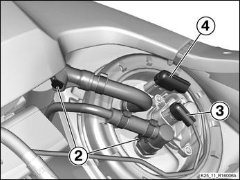

Ich fahre eine 1200GS TÜ BJ 2012 und möchte mir eine Vorrichtung zum Abzapfen von Benzin (1/2 Liter) basteln.
Ich dachte daran, in der Nähe des Tankanschlusses an der Druckleitung/Rückflussleitung ein T-Stück einzubauen, mit einer Schnellkupplung am Abzweig des T-Stücks.
Jetzt frage ich mich, reicht dafür die Rückleitung oder sollte ich die Druckleitung nehmen?
Und aus der Rep-CD werde ich auch nicht schlau, welche der beiden Leitung die Druckleitung ist?

Kauf Dir eine komplette Schnellkupplung und mach' an jedes Teil ein Stück Schlauch. So bist Du für alle Fälle gewappnet.
Schliesst Du tankseitig am Rücklauf an, dann kommt etwas gerieselt sofern der Pegel im Tank noch hoch genug ist (kommunizierende Gefässe).
Schliesst Du tankseitig am Vorlauf an, dann kommt etwas (mit viel Druck, also das Schaluchstück sichern!!) sobald Du die Zündung einschaltest. Wenn der Motor nicht dreht hört es schnell wieder auf (Sicherheitsschaltung). Du kannst den Vorgang beliebig wiederholen.
Oder Du betätigst den Anlasser. Dann dreht der Motor, springt aber mangels Druck nicht an. Der halbe Liter ist in wenigen Sekunden aussen!!
Beide Kupplungshälften schliessen beim Trennen.
gerd

Danke Gerd,
die Schnellkupplung liegt schon bereit, ebenso ein T Stück für die Spritleitung, zwischen dem T-Abzweig zum Abzapfen und der Schnellkupplung könnte ich zur Sicherheit noch einen Bezinhahn anbringen, sowas liegt hier auch noch rum.
Die Frage die bleibt ist, welche Leitung ist die von der Bezinpumpe kommende. Auf den Bildern ist das für mich nicht klar ersichtlich.
Danke für die Info.

Kann ich auch nicht zuverlässig sagen. Probiere es aus. Die Druckleitung gibt freiwillig praktisch nichts her, die Rücklaufleitung bei vollem Tank schon.
Ein T-Stück mit Hahn etc.: Willst Du diese Schwachstelle absichtlich einbauen? Zapfst Du stündlich etwas ab oder eher doch nur alle 2 Tage? Der Hahn muss für mind. 3 Bar geeignet sein, ein "normaler" Benzinhahn ist das nicht!

Hallo Othello,
ich habe es eben ausprobiert. Auf deinem Bild bei Pos. 2 sind Druckleitung und Rücklauf. Die untere ist die Druckleitung. Dort würde ich keinen Hahn einbauen. In der oberen Leitung auf dem Bild sieht man eine Trennkupplung. Das ist der Rücklauf. Bei Touratech bekommst du Adapterschläuche für 16,95€. Meine sind schon älter, kosteten damals nur 9,95€ :cool: Du brauchst einen mit Kupplung, das dickere mit der Klammer. Diesen machst du auf das Winkelstück (Leitung vom Motor kommend) drauf. Dann startest du den Motor. Für meinen Benzinkocher brauchte ich 15s für 0,5l. Ohne das Seitenteil abzuschrauben ist es ein verdammtes gepfriemel, geht aber!
Viel Erfolg!

Danke Tommy,
das hilft mir weiter. Ich brauche die Zapfstelle ebenfalls für einen Benzinkocher.
