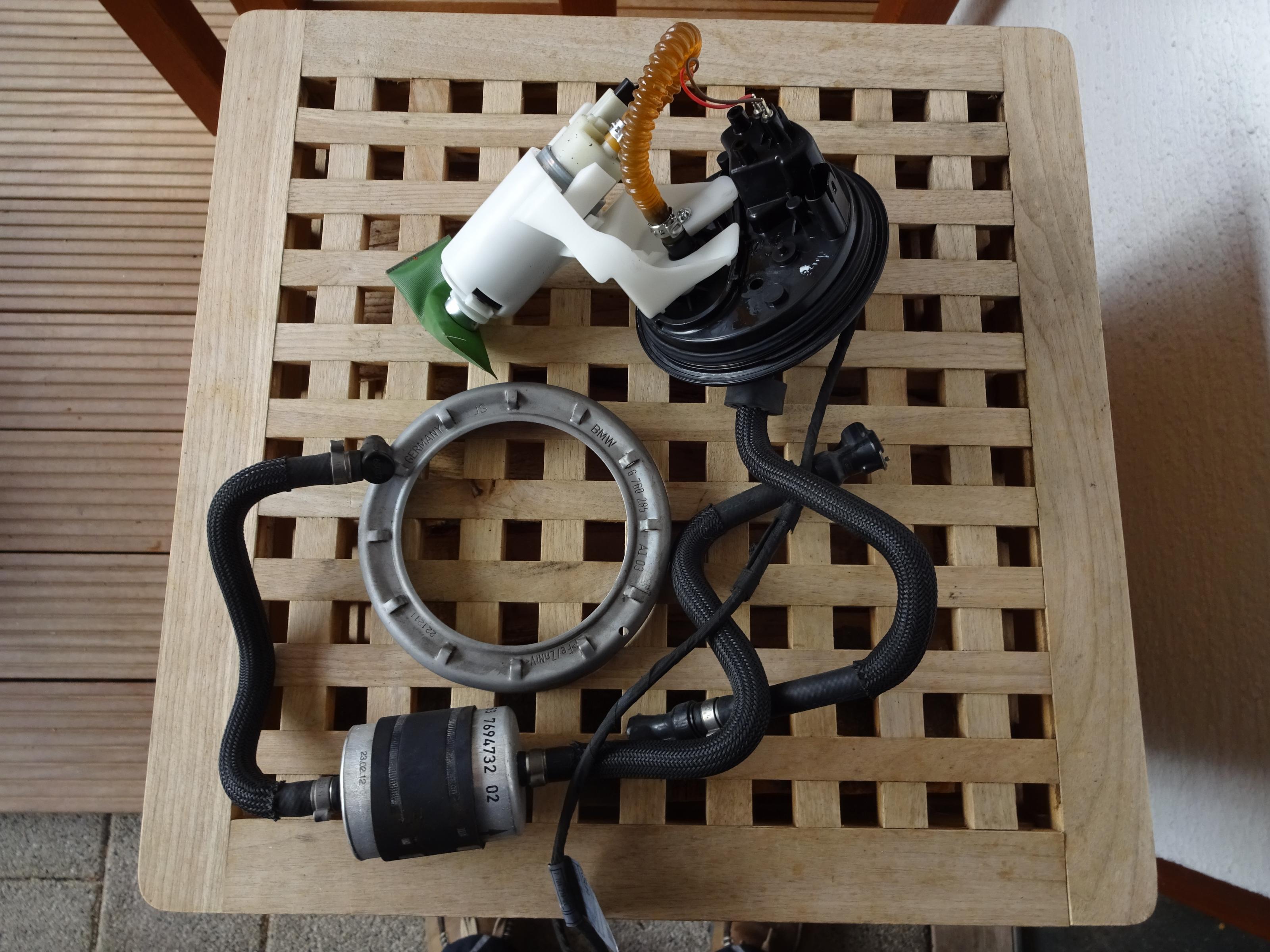

meine HP2 hatte 44000 km hinter sich, als ich den Umbau endlich durchgeführt hab.
Ich hab sie Ende 2013 mit 20000 km auf der Uhr gekauft. Bis zu dem Zeitpunkt ist sie wohl mehr artgerecht bewegt worden, was auch wohl die Ursache für den Sand im Tank war. (festgestellt beim Umbau der Pumpeneinheit)
Die symthome der schlechten Gasannahme im kalten und halbwarmem Zustand und die ungleichmäßige Beschleunigung beim Abruf der vollen Leistung im 2. bis 4. Gang hatte sie schon von Anfang an.
Da beim verstopften Filter kein Fehler hinterlegt wird, suchte ich schon lange nach der Ursache.
Ich hatte schon mal den Ansaugluft-Temperaturfühler gewechselt und war erst der Meinung das es etwas bessergeworden war, lag aber seinerzeit nur am warmen Wetter.
Auch das erneuern der Zündkerzen, was von so vielen Usern empfohlen wird und das Austauschen der Einspritzdüsen hatte keinen Erfolg.
Seit dem Umbau hab ich 5tkm hinter mir und ich muss einfach feststellen, es ist ein ganz anderes Fahren, was deutlich mehr Spass macht.
Daher auch meine Empfehlung an alle HP2 Fahrer, das ganze nach Deiner Beschreibung auch zu machen.

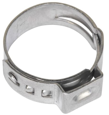

Kraftstofffilter Tausch KL315
  • O-Ring für KL315 ist 1,78x7,66 aus FKM 80 (Viton)
  • Schlauchschelle ist 1OHR DIN1.4301, 9,8-11,8 aus A2
Grüße Hardy

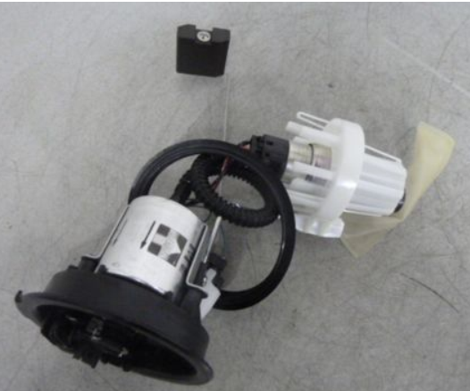

Hallo Hardy,
ich habe mich jetzt mal intensiver mit einem Umbau auf die von Dir vorgeschlagene und durchgefuehrte Filterloesung beschaeftigt und mir stellen sich dabei im Vorfeld - nur noch ;-) - folgende (den Umbauthread ergaenzende) Fragen:
Dazu habe ich mir eine gebrauchte Pumpeneinheit einer wassergekühlten GS-LC beschafft,
sieht so aus.
Benötigt wird hiervon der Deckel und evtl. die Pumpe sofern die Pumpe wenig Kilometer hat…
[viel Geloeschtes]

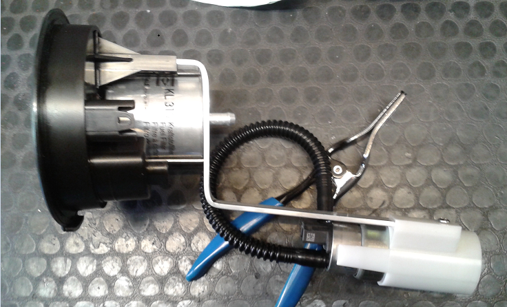

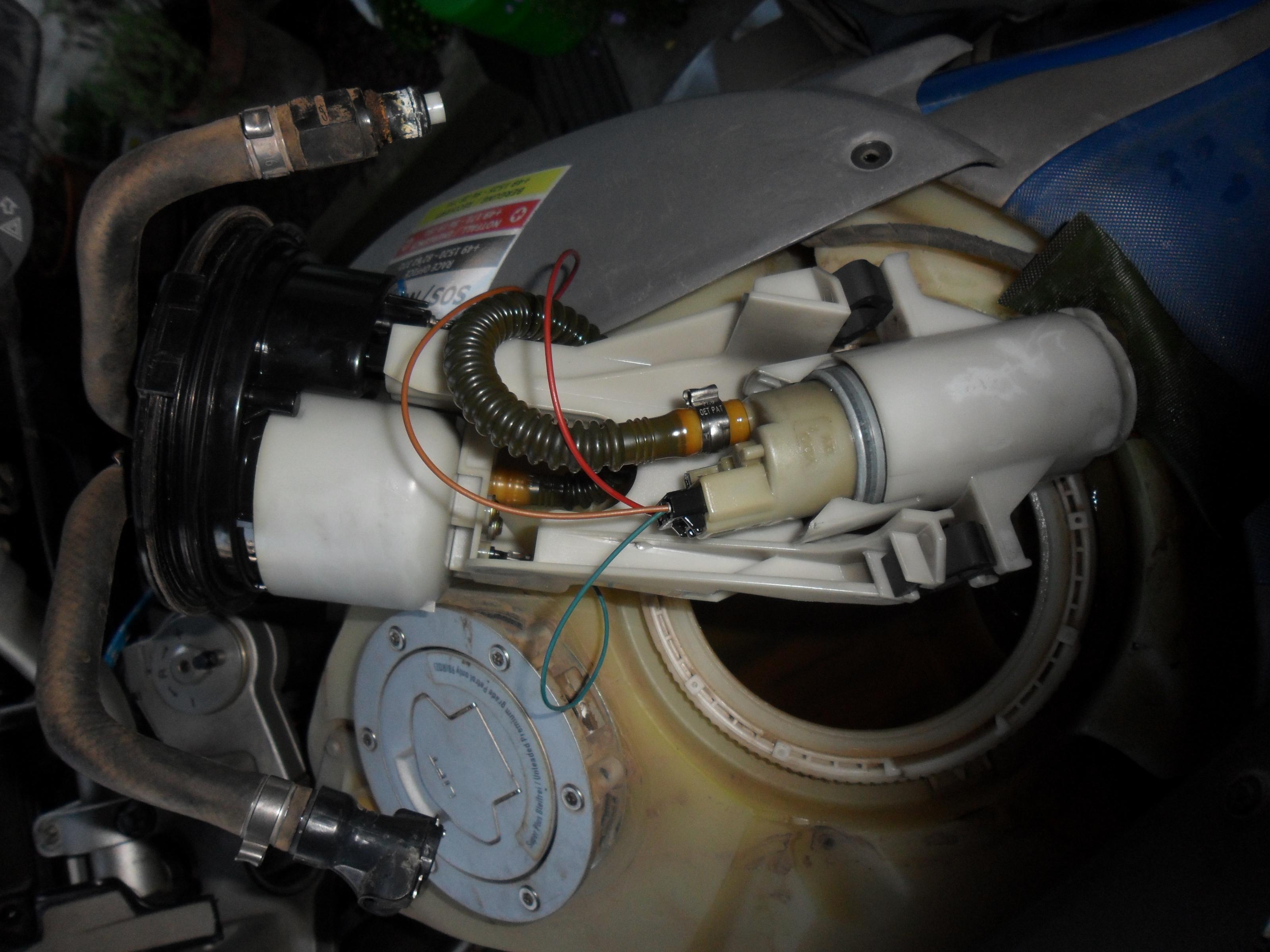

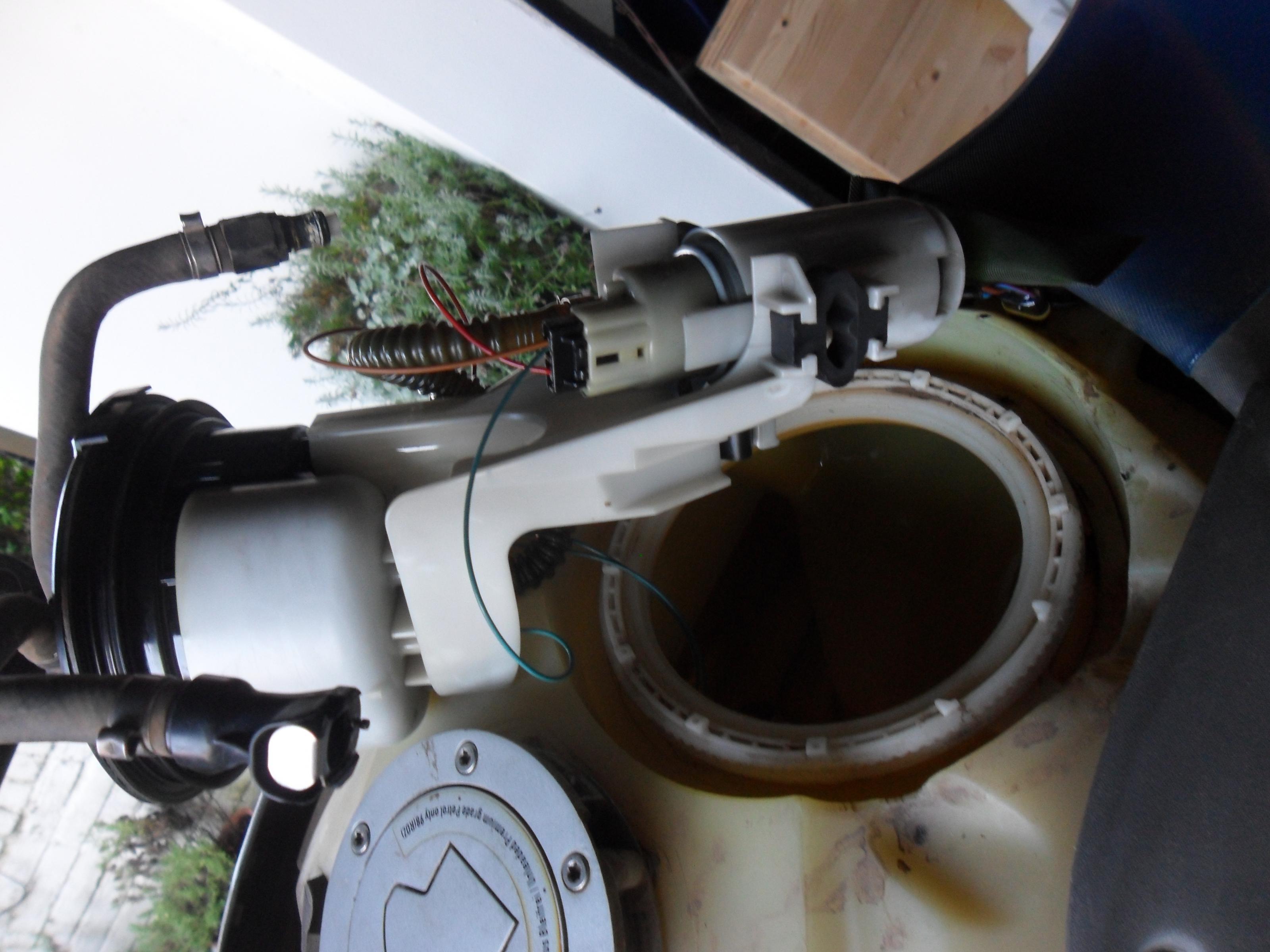

Der Pumpenhalter (weißer Kunststoff) stammt von einer F800ST, dieser wird mit einer NIRO-Blechschraube an dem Alu verschraubt, Die Befestigung am „schwarzen“ Deckel erfolgt mit den originalen Blechschrauben.
Fertig montiert, mit dem Anschlusskabel der R1200-GS-LC und dem Filter der F800ST sieht das so aus. (Der Schwarze Schlauch muss noch am Filter aufgesteckt und mit einer Schlauchschelle gesichert werden.)
Warum hast Du als den eigentlichen Pumpenhalter ein weiteres Teil von einer F800ST ins Spiel gebracht, wo doch in Bild 3 (hier oberes Bild) einer an dem zum Umbau verwendeten Teil der R1200 LC vorhanden ist, der sich ebenfalls und in aehnlicher Form mit einem Blechstreifen am verwendeten "neuen" Pumpendeckel befestigen liesse?
Dafuer hast Du sicher gute Gruende bzw. Notwendigkeiten herausgefunden?
Ich moechte fuer meinen Umbau nicht ohne Not eine Altteilesammlung ueber mehrere Modelle des BMW Motorradprogrammes veranstalten, wenn es mit weniger (Kosten) Aufwand auch getan sein sollte.
Viele Gruesse
Karl-Heinz
