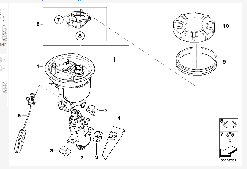

Hallo Martin,
das ist nicht das Problem, ein Filter in die außenliegende Leitung zu setzen bringt nichts..
Das Problem ist der im Tank und damit im vorgeschalteten Benzinfluss eingeklebte Filter im Benzinpumpendeckel (Nr1 im BMW ETK), siehe Bild, dieser setzt sich zu und der Deckel ist nicht einzeln zu bekommen

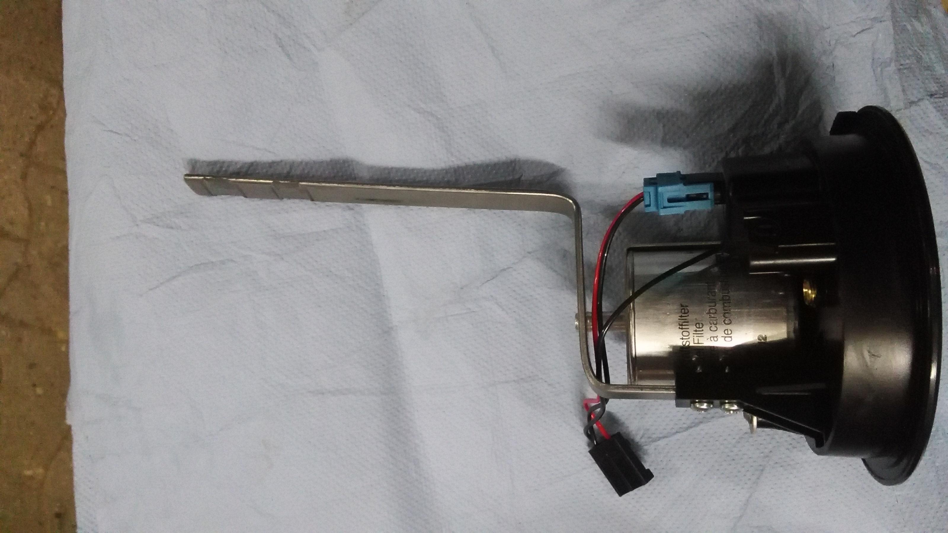

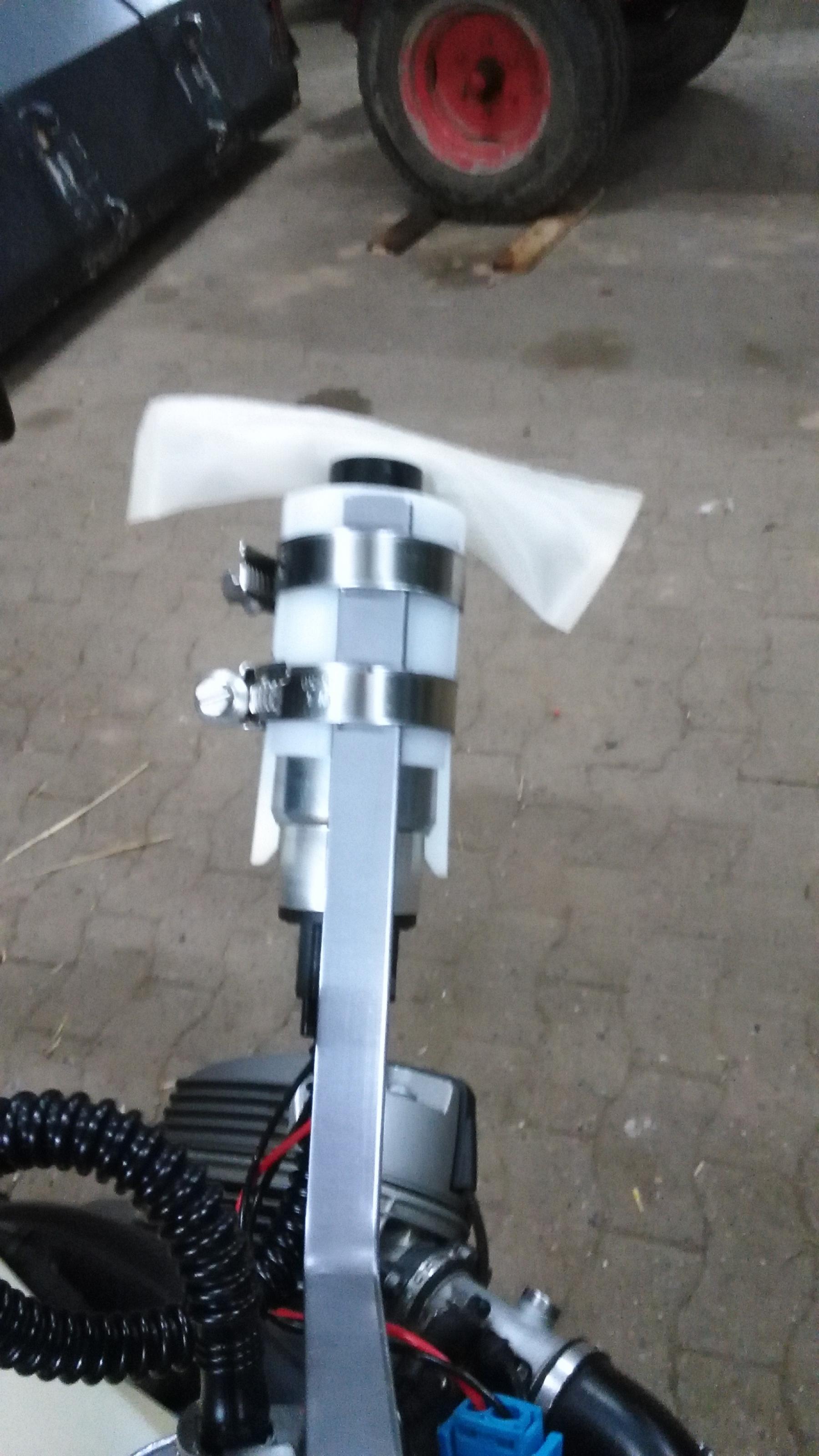

Ich hab den Umbau jetzt auch gemacht!
Und was soll ich sagen, mit dem jetzt neuen und wechselbaren Kraftstoffilter läut sie deutlich besser. In der Warmlaufphase nimmt sie jetzt problemlos Gas an, was in den letzten 25tkm nicht der Fall war. Beim vollen Beschleunigen geht sie jetzt wirklich wie die berühmte Sau!
Der Verbrauch hat sich gefühlt um 0,2 bis 0,4 liter verringert.

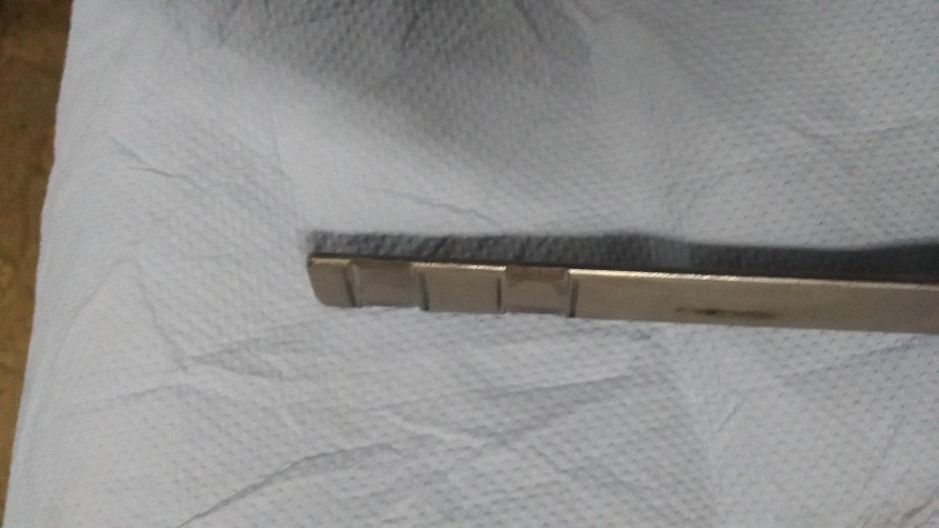

Ich hab für den Umbau nicht nur den Deckel, sondern auch eigendliche die Pumpe der LC verwendet und diese an dem von Hardy beschriebenen Halter mit Schlauchschellen montiert. War ein bisschen aufwendiger, hat aber am Ende auch gut funktioniert. Es sind jetzt 13,4 liter nutzbar!
Aber vorsicht: es gibt mittlerweile verschiedene Pumpeneinheiten der LC. Es muss die mit dem montieren Steuergerät sein, sonst wird´s wahrscheinlich nicht funktionieren!
Ich kann den Umbau nur jedem wärmstens empfehlen. Auch mit dem Hintergrund, dass bei zu magerer Gemischbildung schon mal ein Ventilabriss oder Ähnliches erheblichen Schaden anrichten kann.
Nochmals vielen Dank an Hardy für die geniale Beschreibung.

Weil der Ansatz in dem das Gewinde geschnitten weren soll, einen Durchmesser von (ich meine) nur 11 mm hat. Ich hab auf den Ansatz eine Mutter gedrückt, ich meine eine M10er, und dann durch die Mutter mit dem 8,5mm Bohrer das Loch gebohrt, damit der Bohrer beim Bohren einigeraßen mittig geführt wird, weil von dem Steg (Duchmesser 11mm) nicht mehr viel übrig bleibt, wo Du das Gewinde einschneidest. Besser wäre ein M8-Gewinde, aber dann wird das Duchgangsloch für den Bezinrücklauf wahrscheinlich zu kliein. Musst Du Dir direkt anschauen, dann kannst Du wahrscheinlich nachvollziehen, was ich meine.
Du könntest evtl. auch an anderer Stelle in den großen Deckel ein Loch bohren und einen Anschluss einschrauben, aber dann passt der originale Bezinschlauch nicht mehr.
