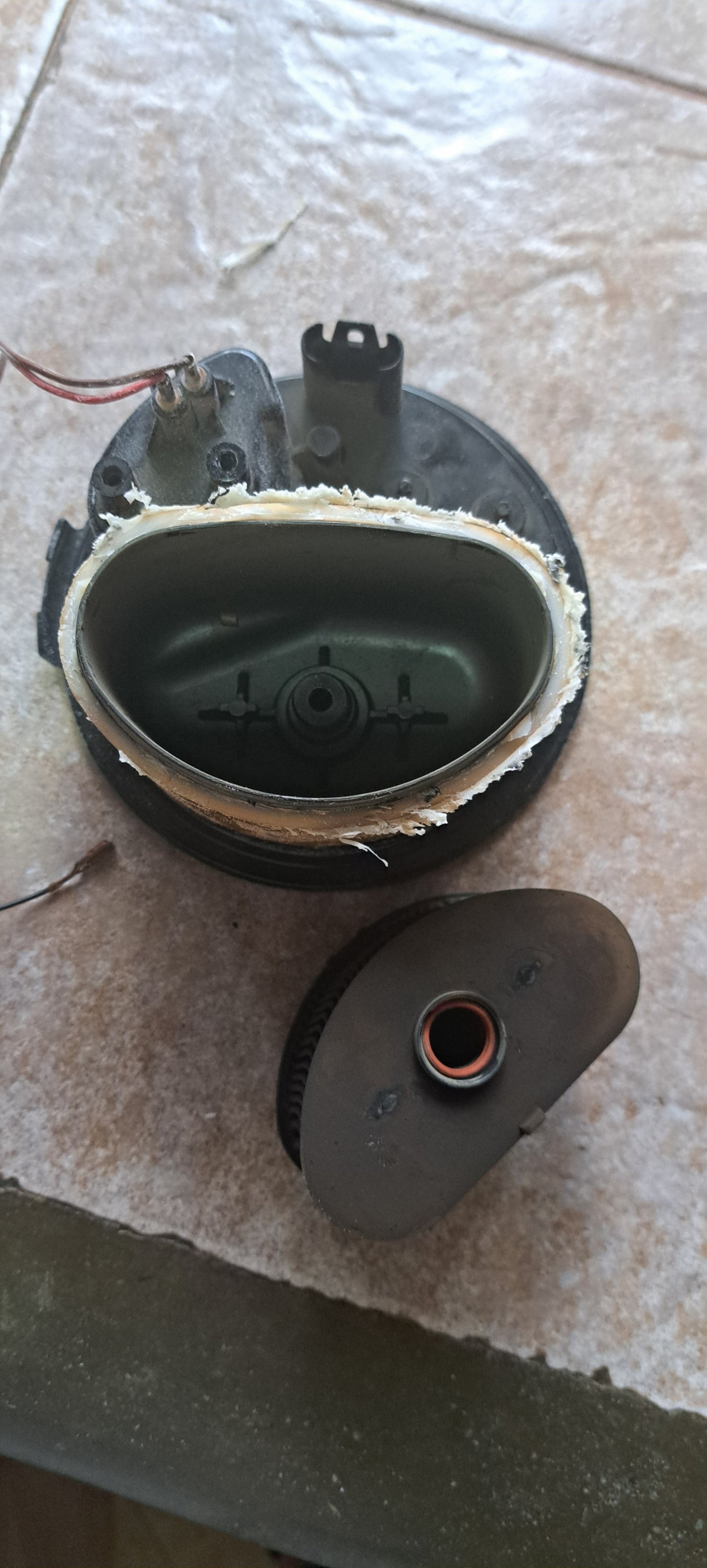

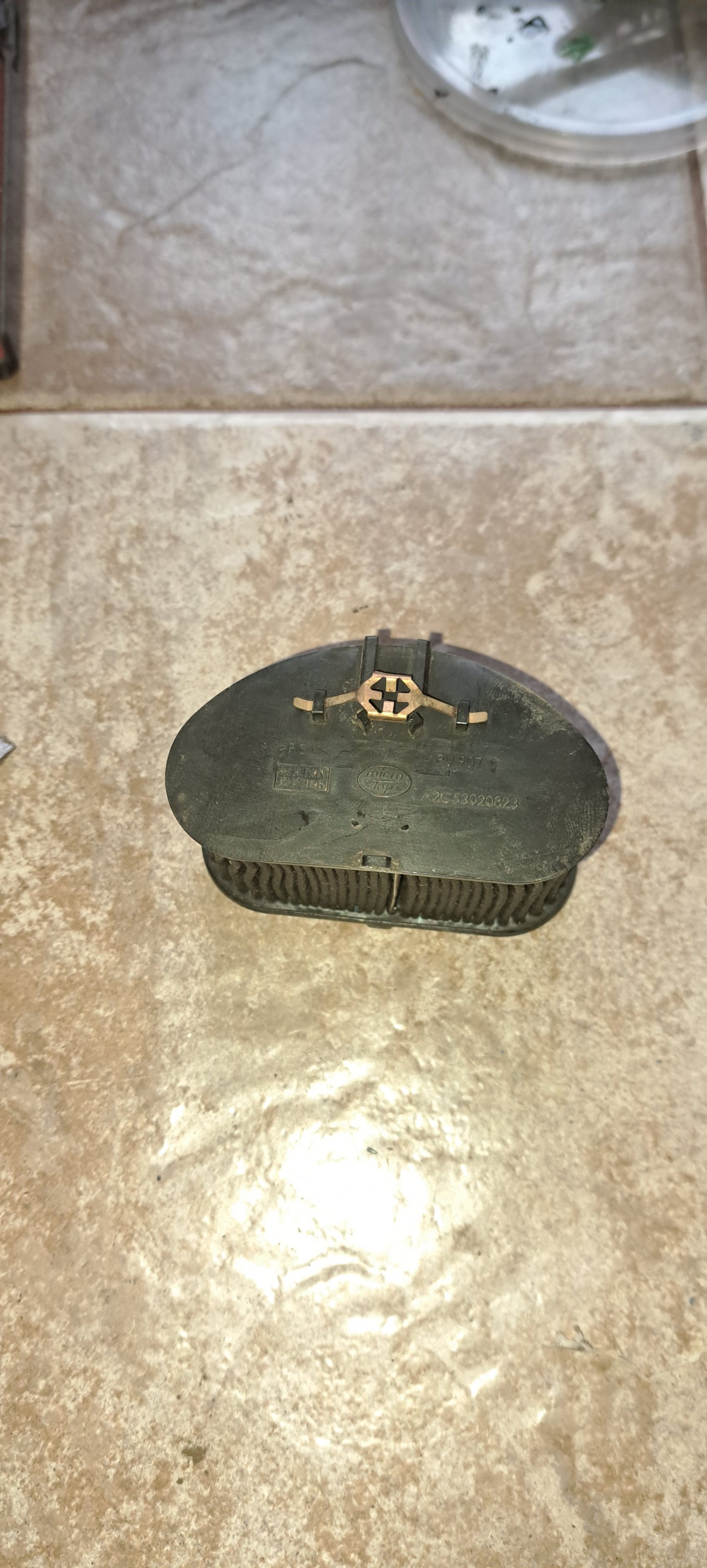

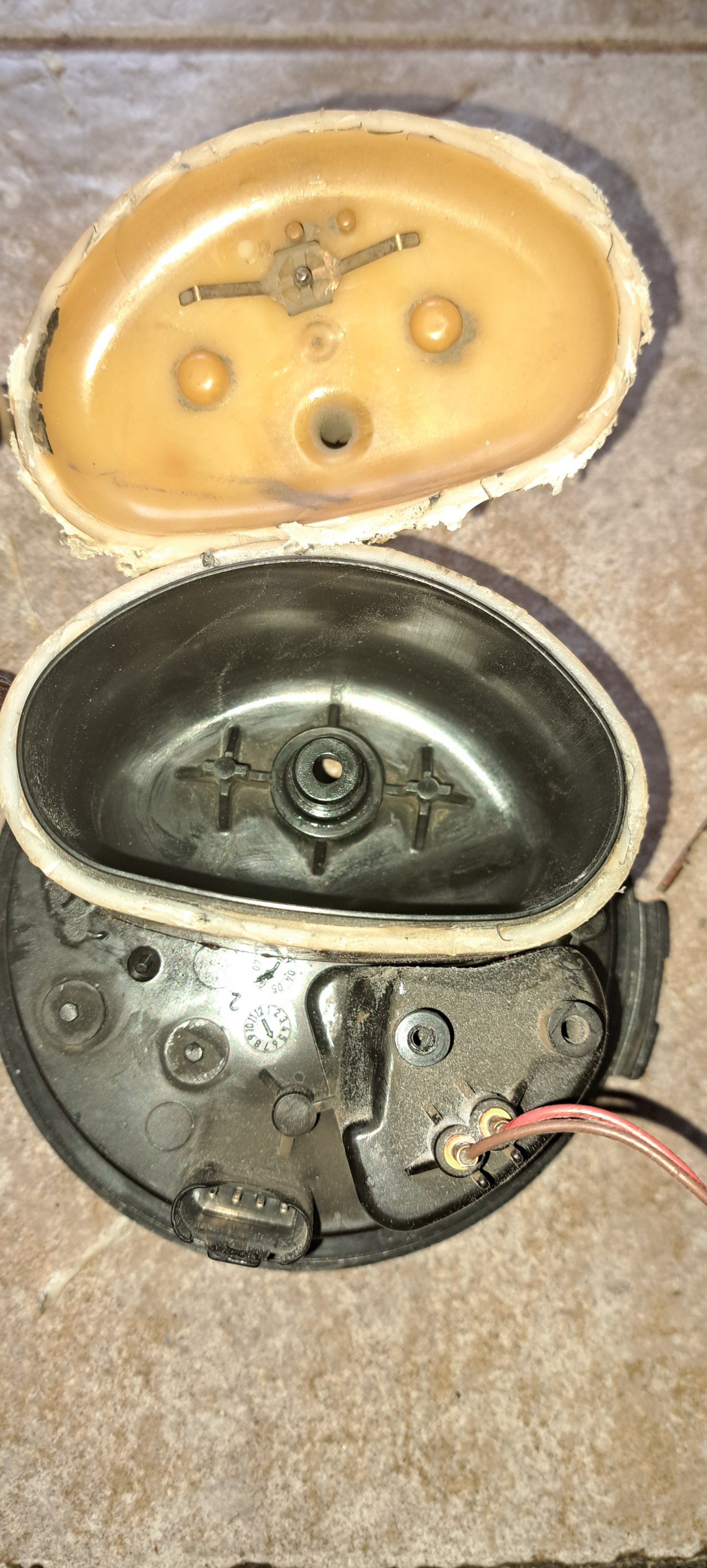

Hab ja kürzlich das Filtergehäuse rausgefräst. Machte auf mich nicht den Einsruck, dass eine zerstörungsfreie Entfernung des verklebten Filtergehäuses möglich wäre.
Mit etwas Glück sind noch die Überreste hier, die ich zum testen in den Kochtopf werfen kann…
