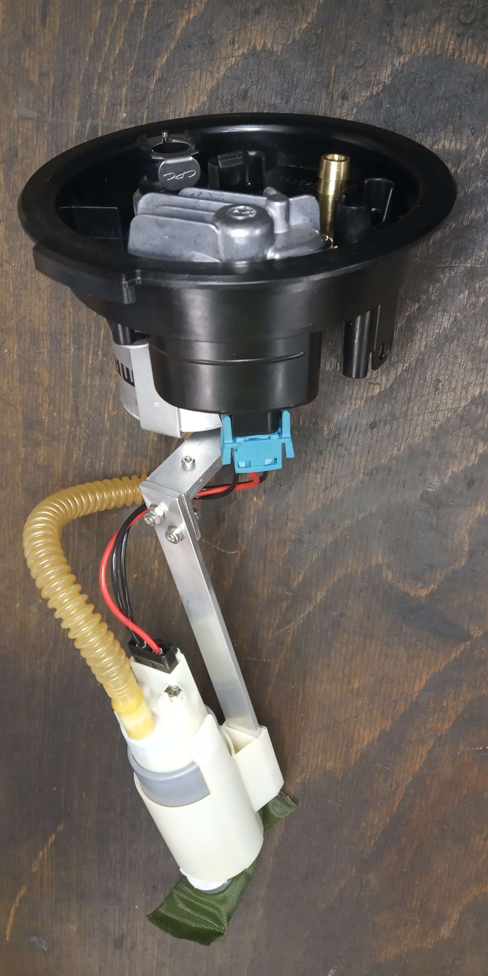

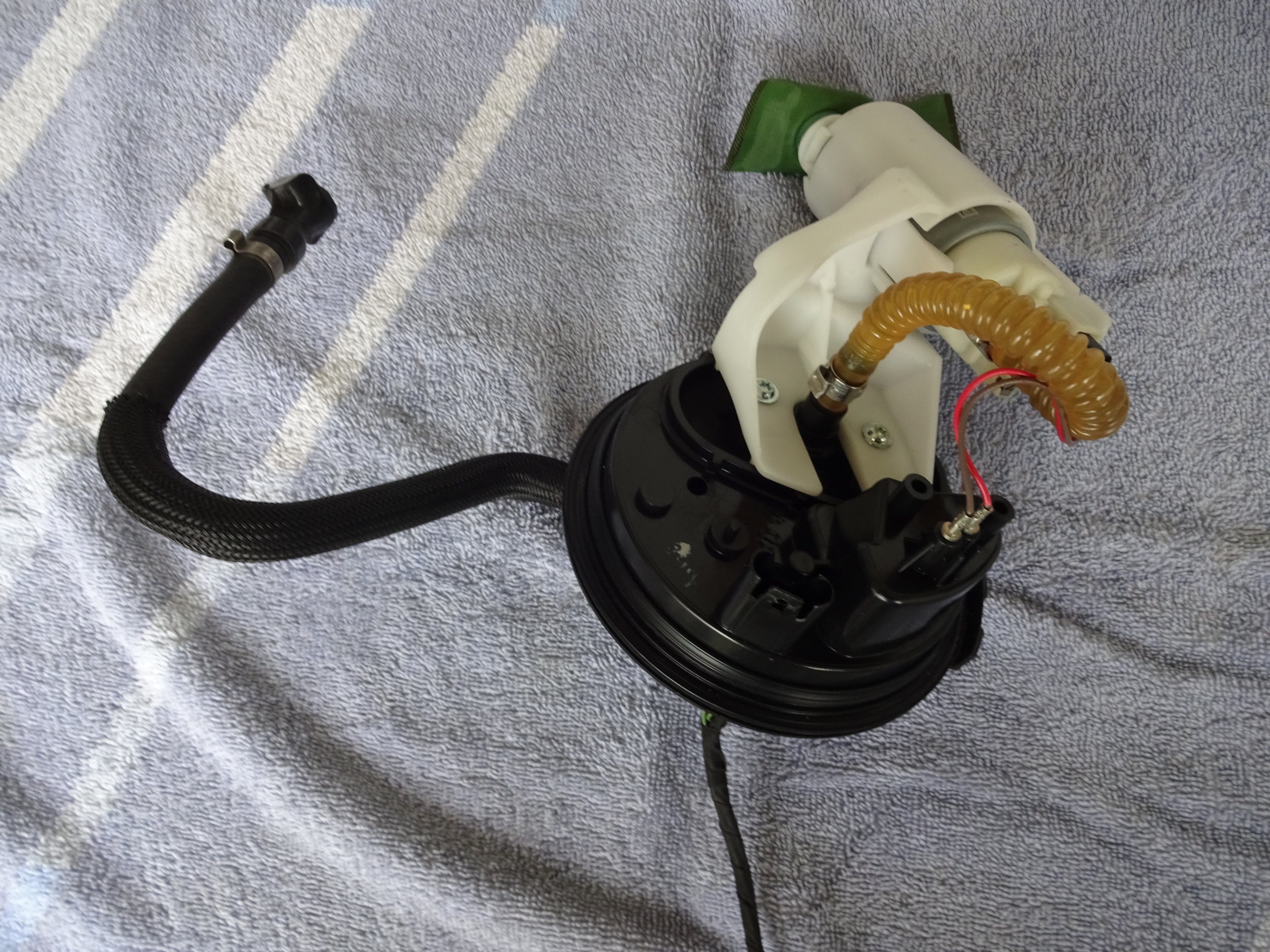

Hallo Karl-Heinz, dazu kann ich vielleicht etwas sagen. Der Pumpenhalter der 800er ist schlanker und damit kommt man besser in die HP2 Tankgeometrie unten rein. Ich habe den mit den vielen kleinen Rippen von der 1200er genommen (sieht aus wie eine Stabkorb, um Vibrationen von der Pumpe fern zu halten) und nicht den der 800er.
Ging sehr schwer einzubauen und ich musste Recht viel daran rumschnitzen, bis er weit unten in den Tank gepasst hat....
Hoffe das hilft.

Vielen Dank fuer die Antwort, aber untergebracht scheinst Du ihn irgendwie zu haben? Eventuell mit Verlusten bei der entnehmbaren Kraftstoffmenge verbunden?
Mal sehen, was Hardy vielleicht noch dazu beisteuert.

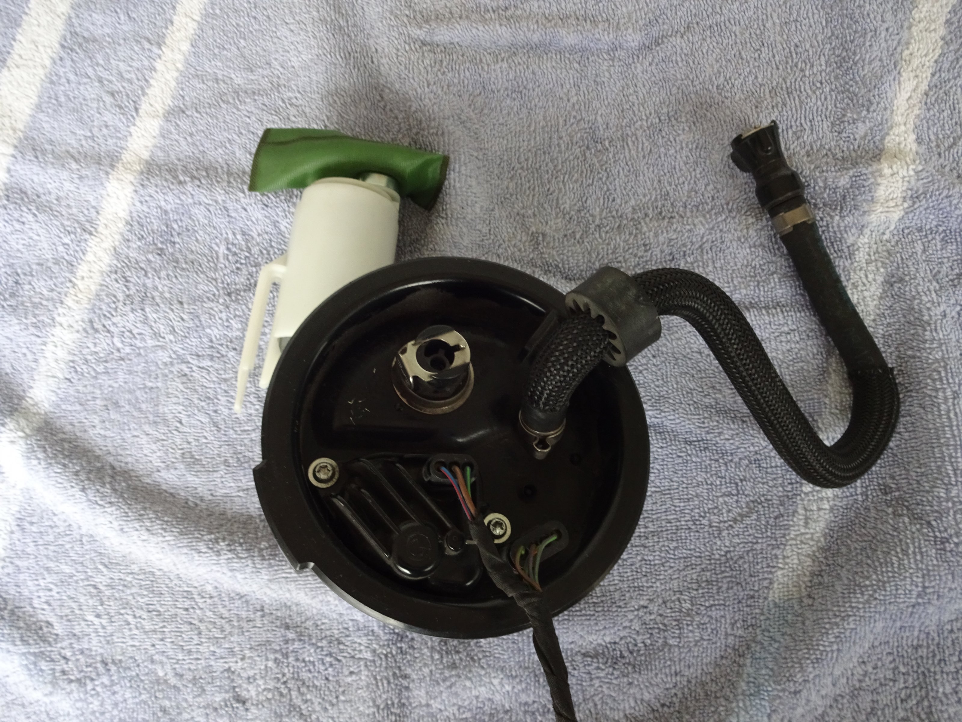

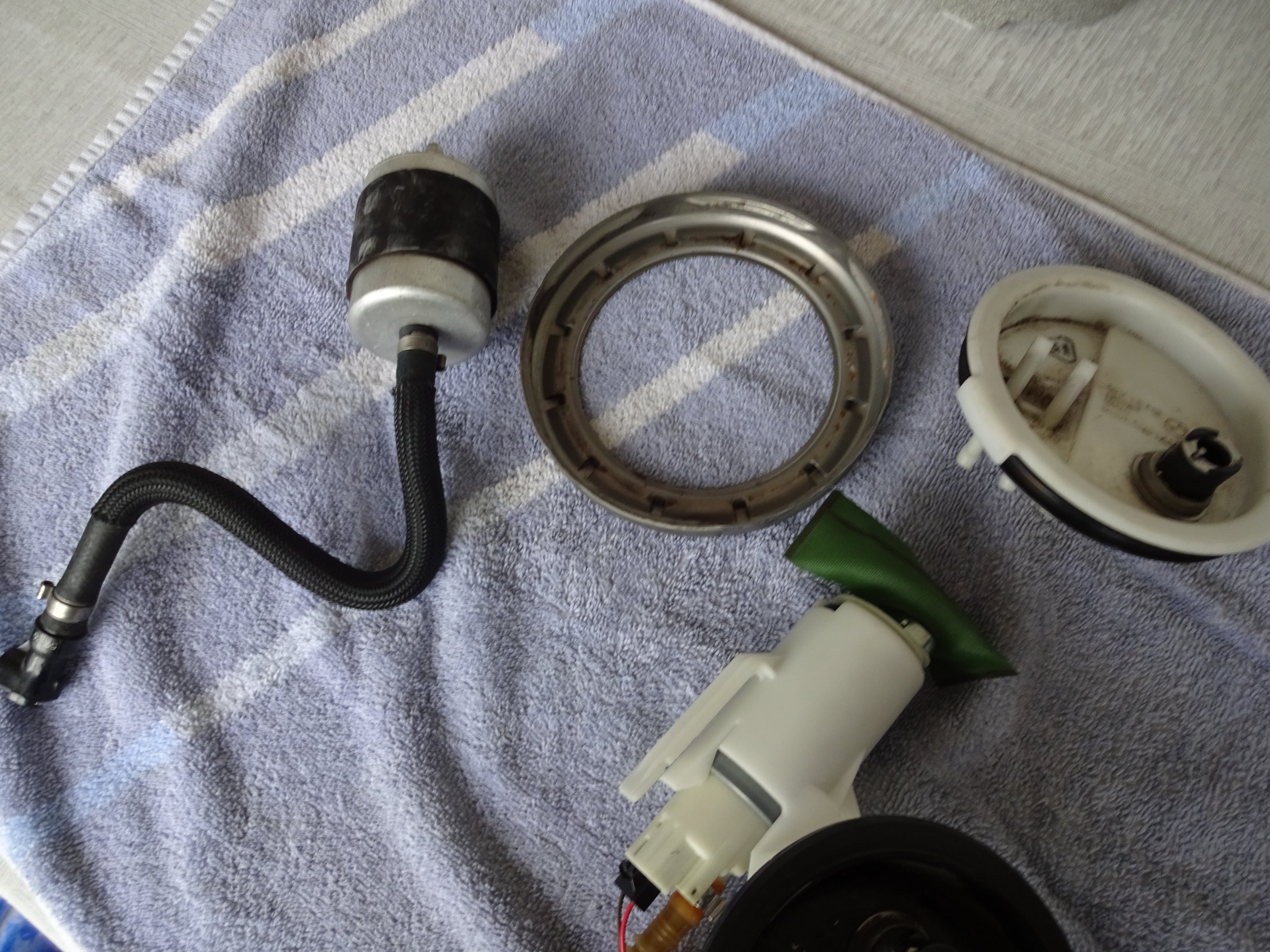

Hallo zusammen,
so wie "e-steve im Tröd #61 geschrieben hat, der Halter der 800er ist schlanker,
damit kommt die Pumpe ohne Problem bis auf den Boden des Tanks, hier ist der Raum sehr beschränkt, so das das Sieb am Pumpeneinlass nicht zerdrückt ist.
Es funktionieren natürlich auch andere schlanke Pumpenhalter.
Auf diese Weise kann der Tankinhalt auch maximal genutzt werden.
Grüße Hardy

Hallo Hardy,
Das scheint aber selbst BMW nicht gross gejuckt zu haben, denn ich habe da jetzt mal hineingeschaut (unveraenderter Originalzustand) und das "Flusensieb" durchaus ziemlich zerdrueckt vorgefunden. Hat der Funktion aber wohl nicht geschadet.
Vielen Dank fuer die Auskunft. Der schlankeste scheint der zur R1200GS LC gehoerige ja laut e-steve nun nicht zu sein. Mal sehen, wie ich das anpacke / loese.
Ah, uebrigens ist bei den Spritfiltern der verschiedenen Hersteller (Bosch, Mann, Mahle, Knecht etc.) fuer die in Frage kommenden Filter in deren Katalogen auch immer wieder das Wort "life time" im Gebrauch.
Inwieweit das auf den originalen, fest verklebten zutrifft, konnte ich nicht herausfinden, gehe aber davon aus, dass das moeglicherweise damals von BMW bzw. Continental (als Zulieferer) so angedacht war. Koennte eventuell ein aehnlicher Fehlsch(l)uss gewesen sein, wie die Daueroelfuellung der Hinterachse?

Du kannst das Überflüssige Gerippe aussen einfach abschneiden und mit einer Feile alles glätten. In #29 kannst Du die bearbeitete Pumpeneinheit sehen. Mit der Pumpe kommt man bis ganz unten in den Tank. Ich und hab schon bis zu 12,6 l Sprit tanken können ohne das sie liegen geblieben ist. Da ist dann wirklich nicht mehr viel im Tank gewesen.
Martin
Franz Gans
Franz Gans
20.03.2008
6.364
Haette man die "Tasche" des Gerippes, durch die der haltende Blechstreifen geht, nicht beibhehalten koennen? Die Befestigungsvariante mit den Schlauchschellen sagt mir persoenlich nicht so zu, die Variante von Hardy gefaellt mir deutlich besser und wegen der Bilder der LC-Pumpeneinheit habe ich - "bis e-steve" - vermutet, dass sich das mit dem Gerippe irgendwie auch annaehernd so umsetzen laesst.
... also mindestens noch ein ganzer Liter. Auch ohne Liegenbleiben. Kommt bei mir in groesseren Zeitabstaenden immer mal wieder vor, aber vermutlich jeweils begleitet von "vollen Hosen" (kann mich konkret nicht mehr daran erinnern, weiss nur, dass im Originalzustand immer ueber 13 Liter entnehmbar sind). Je nachdem, wie gut man seine Durchschnittverbraeuche kennt / einschaetzt, kann man sich da, wenn man muss, ganz nahe heranwagen.

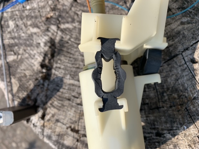

Die gute Beschreibung hat mich veranlaßt, den Umbau durchzuführen. Meine Erkenntnis: Über kurz oder lang wird der Filter eine Störquelle sein, zu viel Dreck hat sich dort angesammelt. Das Benzin aus dem Filterelement ist schwarz, wobei der Filter sich tauschen ließe - wäre das Gehäuse nicht zugeklebt. Zudem wird die Benzinpumpe irgendwann nur noch am Benzinschlauch hängen, die Gummis sind über die Jahre sehr brüchig geworden. Der Tank war wider erwarten recht sauber, einzelne Partikel, jedoch unauffällig. Laufleistung 38.000km, vorwiedegnd Gelände.

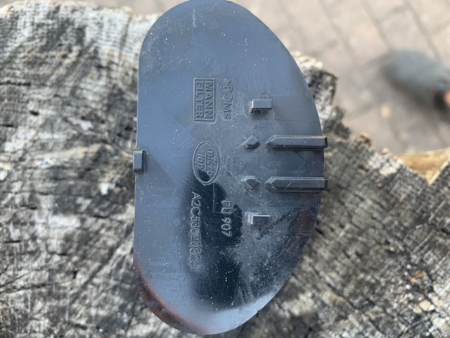

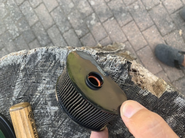

Kann ich fuer meine Kiste insofern nicht bestaetigen als die Gummis der Pumpe noch top in Schuss sind. Eigentlich gilt das fuer die gesamte Einheit (knapp 80 Mm). Auch im Tank sah es nicht besonders schmutzig aus. Ein paar vereinzelte Flusen, sonst nichts.
Das Filtergehaeuse, ja die gesamte originale Pumpeneinheit habe ich nahezu unangetastet gelassen, was sich - wie ich gerade eben erst erfahren habe - eventuell noch als ein Vorteil herausstellen koennte: BMW-Rückruf: Möglicherweise undichte Benzinpumpe
Moeglicherweise verhilft das den Nichtumbauern zu einer weiteren Fristverlaengerung, falls es tatsaechlich zum Rueckruf kommen sollte?
Den Umbau habe ich mittlerweile auch abgeschlossen und bin gerade dabei mich ans Entnahmelimit (aka Reichweite) nach dem Umbau heranzutasten um nicht unerwartet eine unangenehme Ueberraschung erleben zu muessen. Zum Umbau habe ich, abweichend vom Vorschlag von kh500h1, nach umfangreichen "Grabungen" eine Pumpeneinheit einer S1000XR (K49 von vor 2016) herangezogen, weil man damit sowohl einen bohrbaren Flansch als auch einen geeigneten Pumpenhalter am Stueck bekommt und damit den Kauf von Brocken zweier verschiedener Modelle umgehen kann.
Die uebrigen Details (Schlauchtuellenabmessungen, O-Ringe, V2A-Flachmaterial, Pumpenschlauch, Pumpe, Ansaugsieb) habe ich entlang des Umbauvorschlages und vor allem im Rahmen meiner eingeschraenkten Moeglichkeiten ein wenig optimierend variiert.

Hi Marcel,
das nützt Dir leider nichts wenn Du die originale Pumpe mit Pumpen-Deckel,
im Pumpen-Deckel ist der originale Benzinfilter verklebt,
eingebaut lässt.
Grüße Hardy

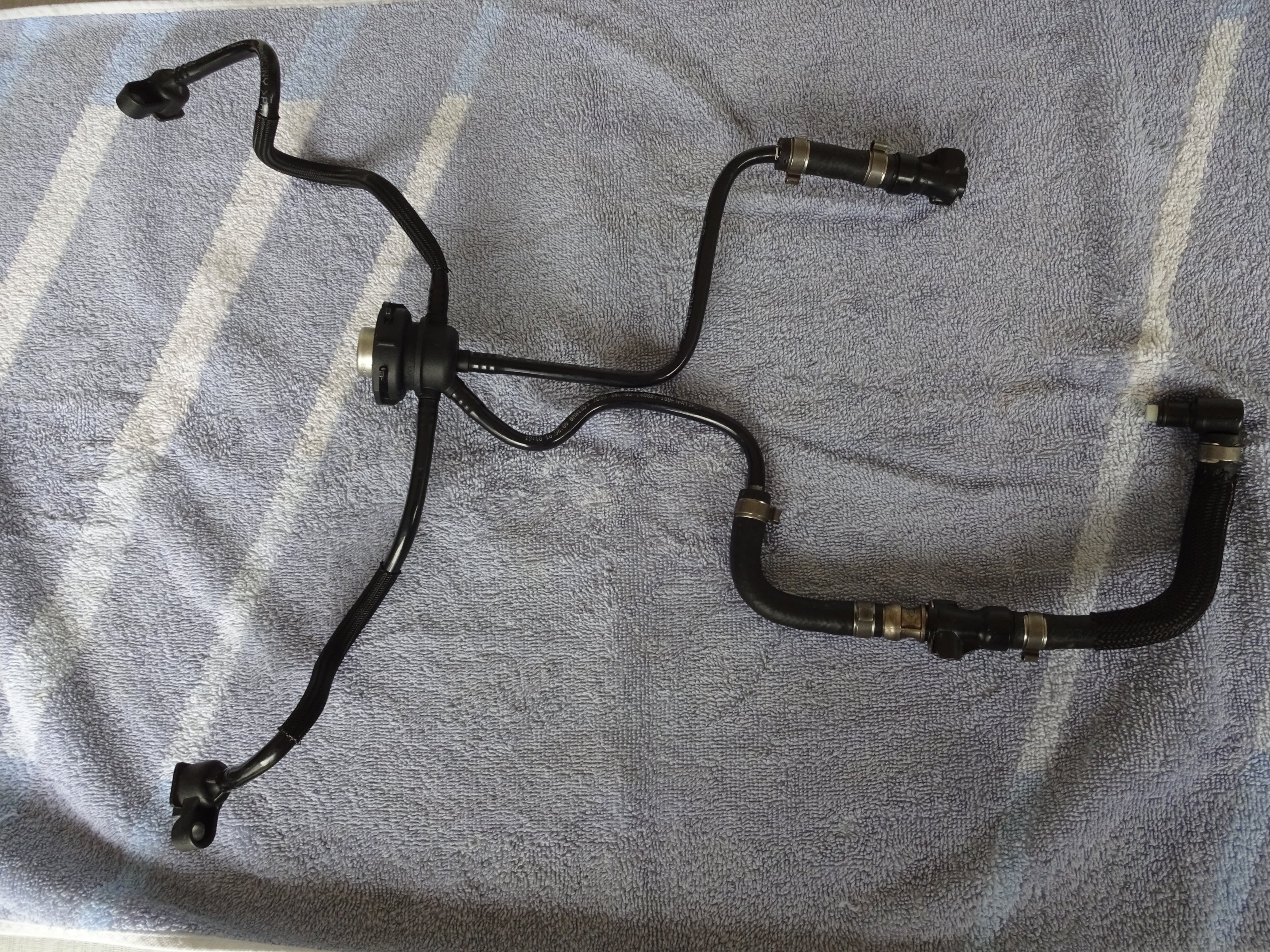

ich hab noch eine Benzinpumpeneinheit einer R 1200 R mit Filter (Laufleistung 39000km) zu verkaufen, die 1200 R hat den Filter außerhalb vom Tank und eignet sich sehr gut für den Umbau auf externen Filter.
Weiter hab ich noch eine Original Leitung vom Tank zu den E-Düsen mit Druckregler.

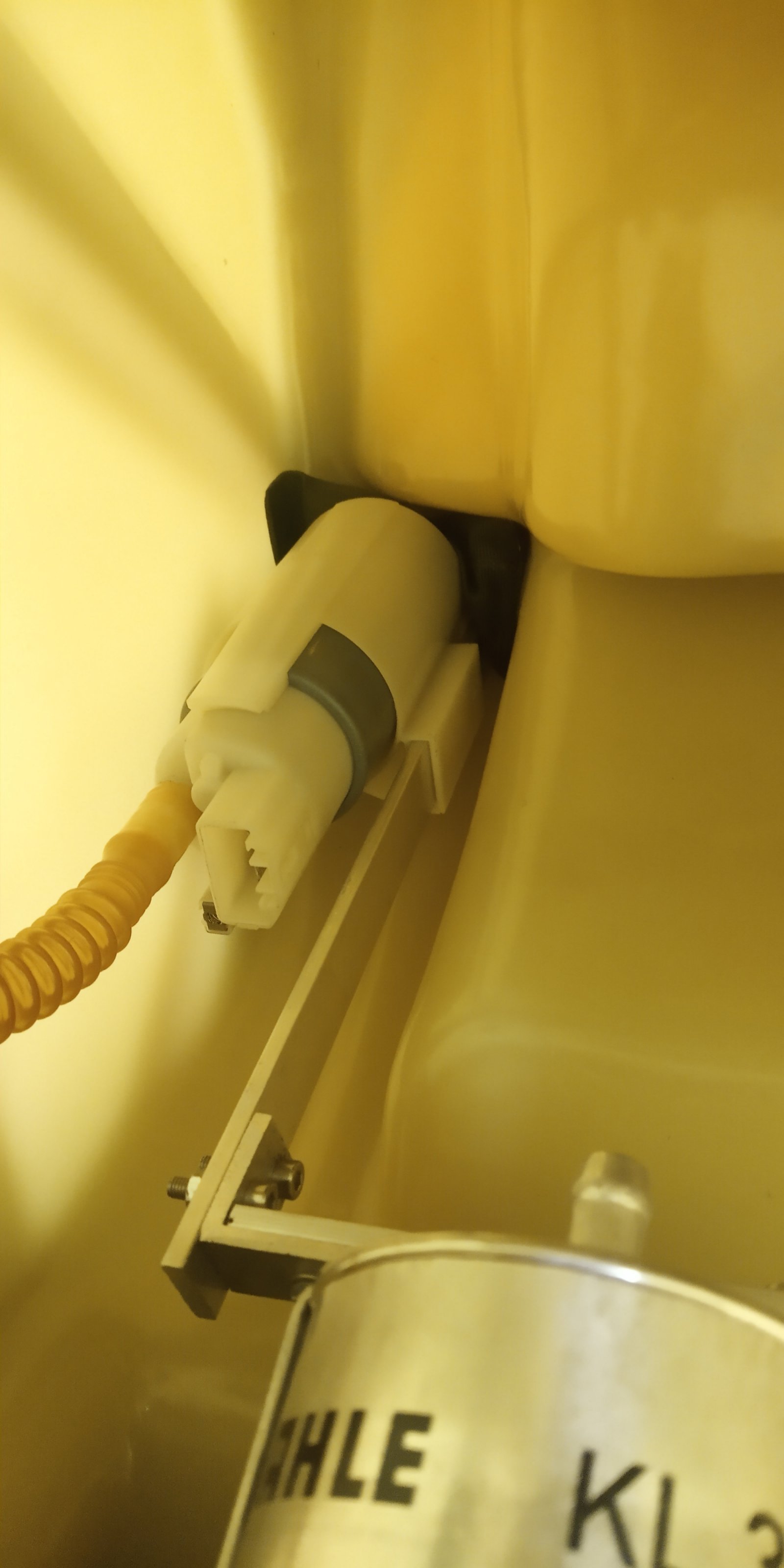

Bei mir war der Motorlauf über alle Drehzahlbereiche besser. Am meisten konnte ich den Umbau der gesamten Einheit in der Warmlaufphase merken. Obwohl ich es wirklich sehr zarghaft angehe bevor sie warm ist, war das ein Unterschied wie Tag und Nacht. Vorher hat sie sich im kalten Zustand nur beim ansatzweise Gasgeben verschluckt oder ist ganz ausgegangen. Die volle Beschleunigung war frühestens nach 10 km Warmfahrt möglich.
Ich möchte die Möglichkeit des Filterwechselns nicht mehr missen.
Bei mir liegt der Filter nach wie vor im Tank. ist aber mit einfachem Aufwand zu wechseln.

Hallo Gemeinde
ich bin auch beim Filterumbau. Hardy's Anleitung sei Dank.
Zeit ist ja jetzt fast im Überfluss vorhanden. Darum fliest auch viel mehr Zeit und Lust rein, als geplant
Also so ganz trivial, so muß ich jetzt resümieren, ist die ganze Sache ja nicht.
Abbrennen will ich nicht und irgendwo wegen Spritmangel liegenbleiben auch nicht.
Zur Probe lief die MM jetzt schon mal in der Garage. Hat geklappt und die Reserveanzeige funktioniert.
Die Saugseite der Pumpe wollte ich so tief wie möglich in die unterste Ecke platzieren.
Wenn die Endversion "spielt" werde ich berichten.
