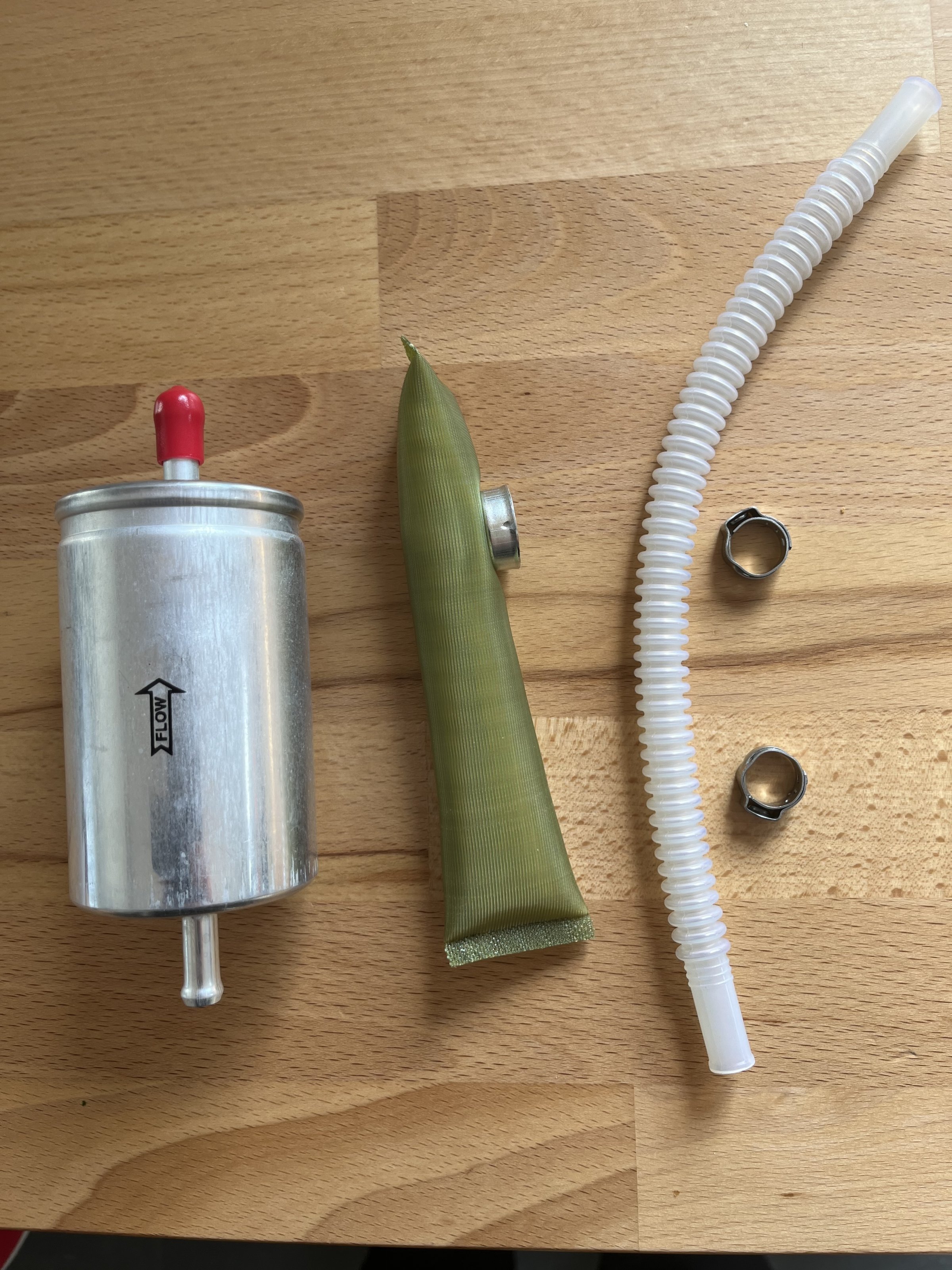

Benötigte Teile:
Benzinpumpe: Bosch 0580453443
Benzinfilter der R1150 Reihe: MANN MWK 44 oder Mahle KL145
Interner Benzinschlauch von der Pumpe zum Filtergehäuse: Länge 260 mm, Durchmesser auf der einen Seite 8 mm, auf der anderen Seite 9 mm
Bezugsquelle 1: 9$ + 25$ Versand (war innerhalb von 2 Werktagen aus den USA da!, + ggf Zoll)
Bezugsquelle 2: 20€ + 30 € Versand (nicht mehr verfügbar)
30cm normalen Benzinschlauch mit 8mm Innendurchmesser
4x Schlauchschellen für den Benzinschlauch
Dichtband, Kunststoff 12 x 0,10mm
Kabelbinder

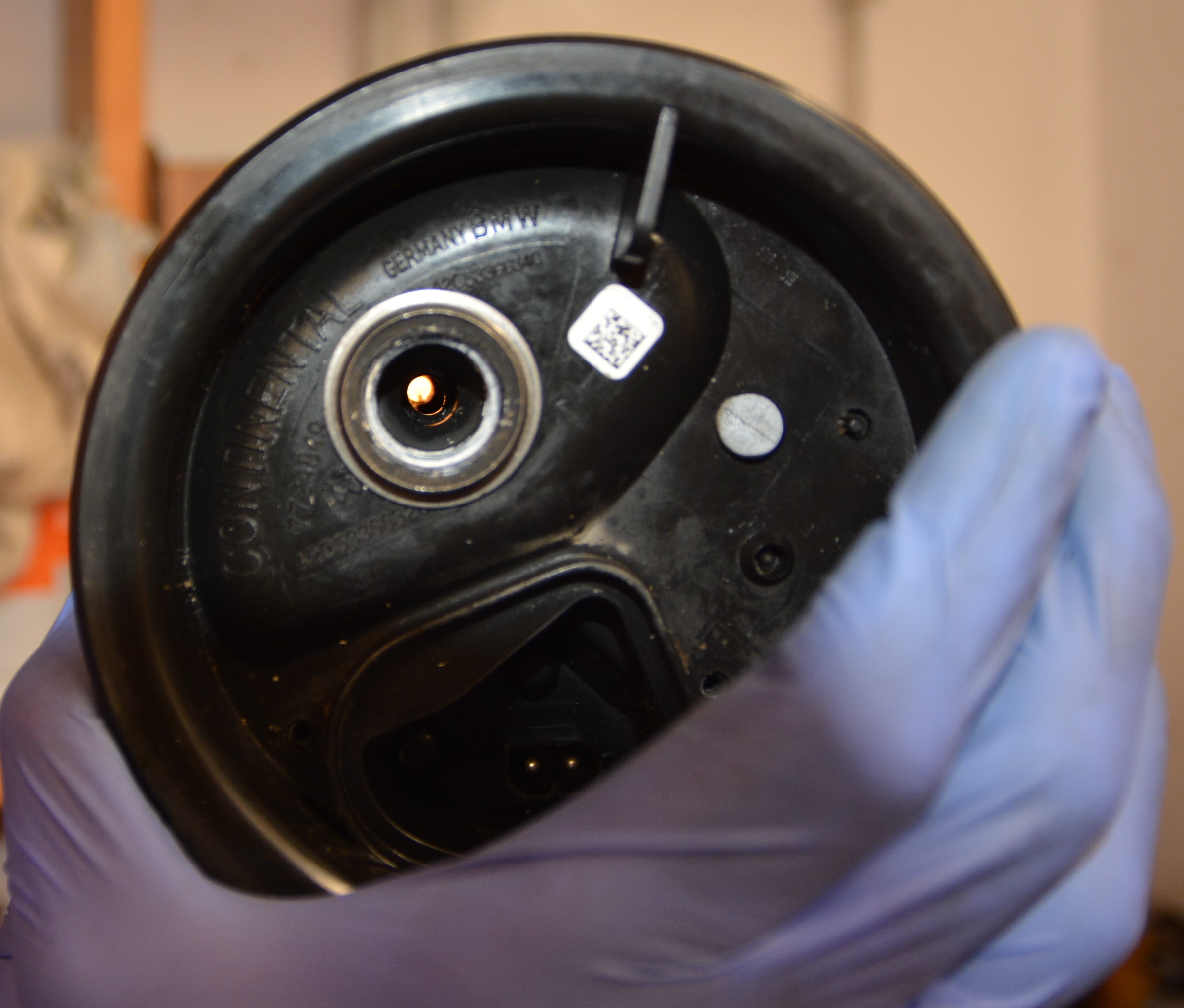

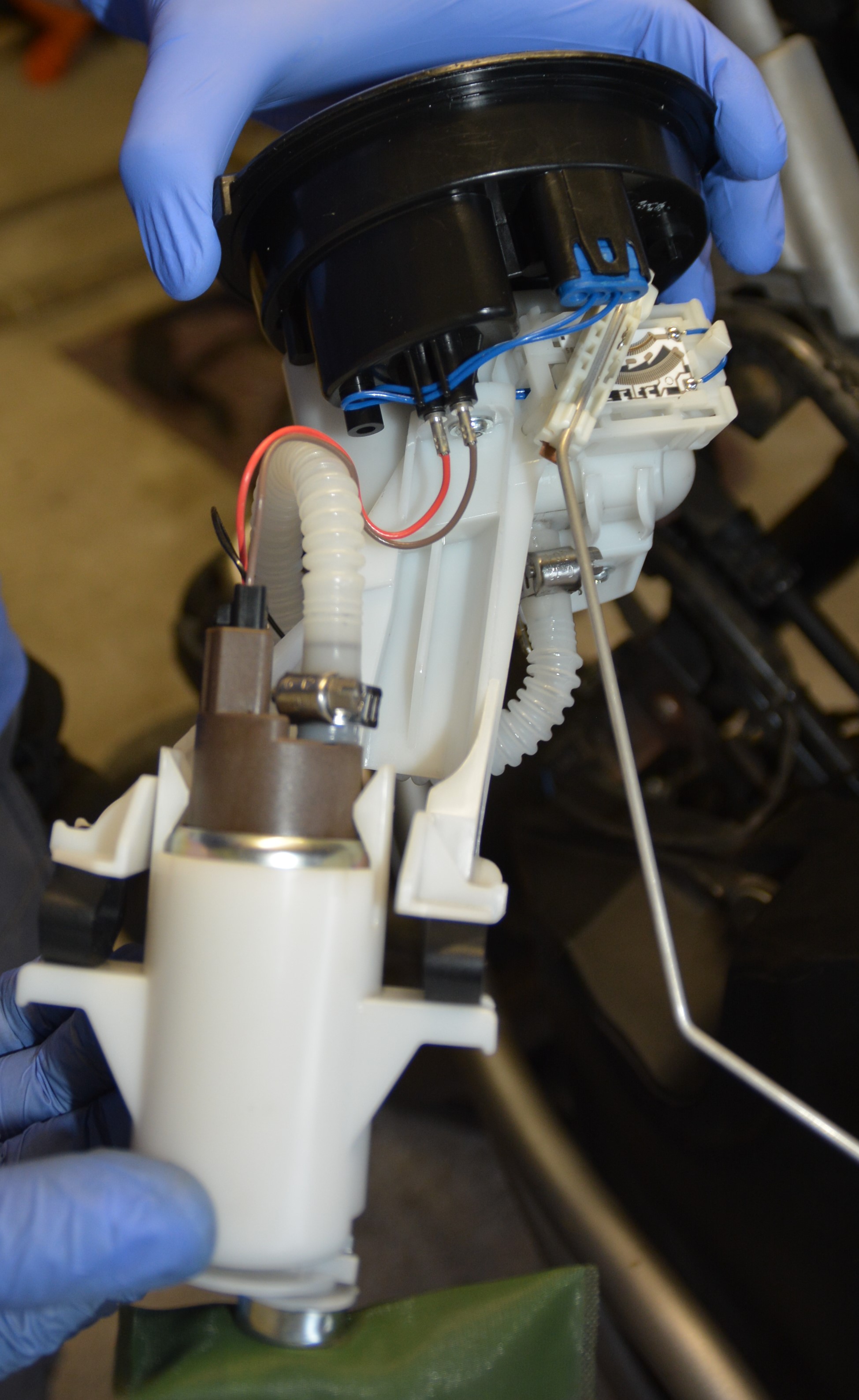

Benzinpumpeneinheit demontieren:

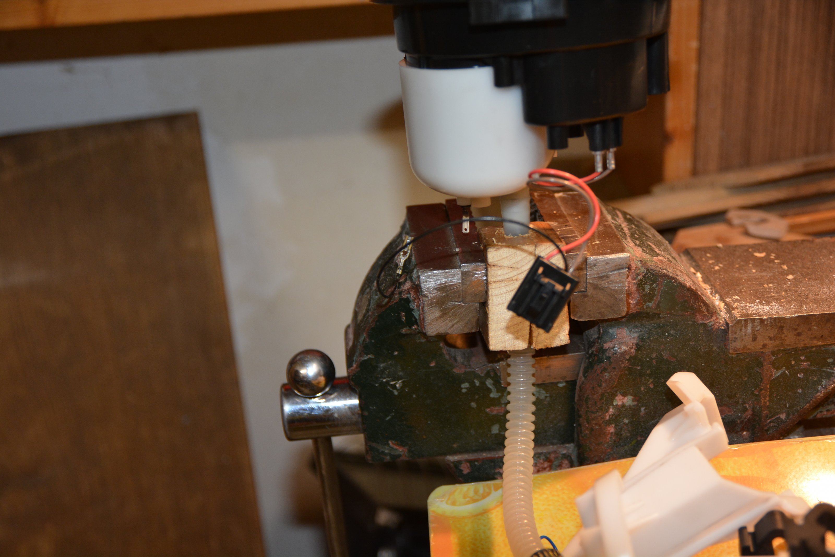

Benzinpumpeneinheit in die Einzelteile zerlegen. Den Schlauch zwischen der Benzinpumpe und dem Filtergehäuse müsst ihr mit einem Messer aufschneiden, sonst bekommt ihr ihn nicht demontiert. Den Schnellverschluss auf der Oberseite mit einem 19 Maulschlüssel entfernen:

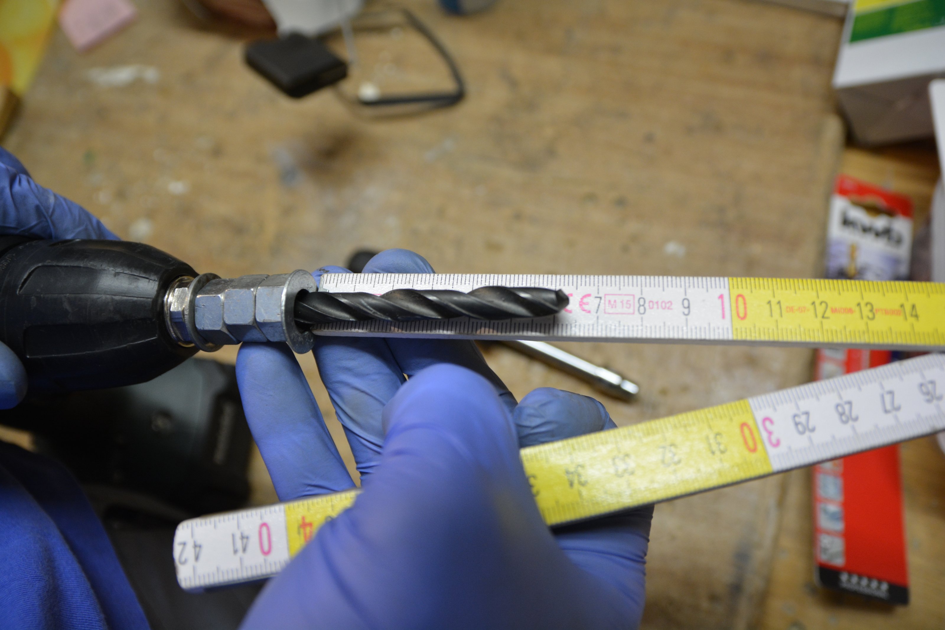

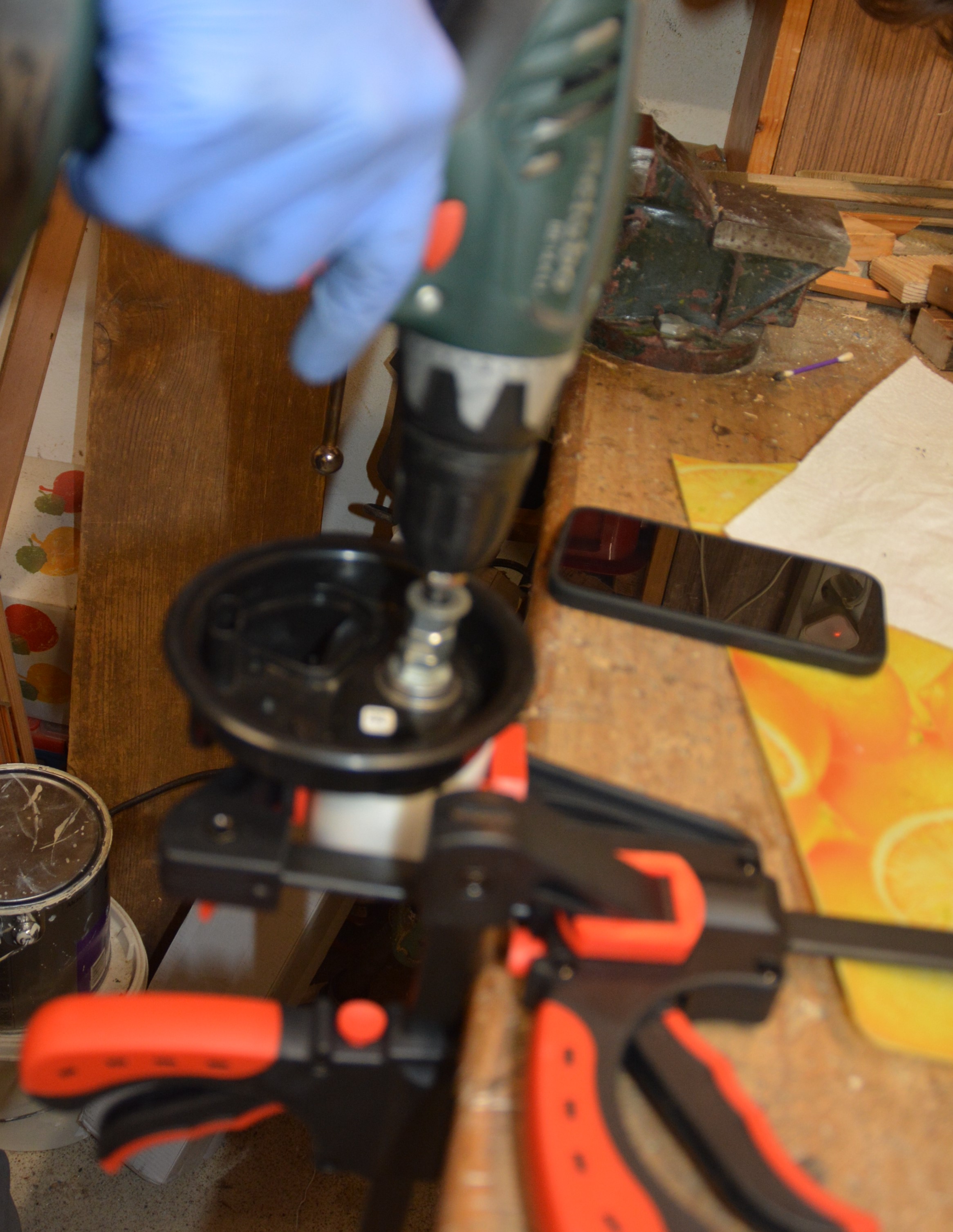

Nun benötigt ihr den 8ter Bohrer und das Filtergehäuse. Der alte Benzinfilter muss aufgebohrt werden, damit wir einen Bypass schaffen können. Achtung, hierbei kommt es auf die exakte Tiefe der Bohrung an. Bohrt ihr zu weit, ist das Gehäuse beschädigt. Ich musste exakt 63 mm bohren. Und würde euch raten, euch Stück für Stück an die 63 mm heranzugehen. Als Abstandhalter, falls eurer Bohrfutter den Bohrer nicht entsprechend aufnehmen kann, bieten sich Muttern und Beilagscheiben an. Eurer Ergebnis könnt ihr mittels Sichtprüfung und einer Lampe beurteilen:
externer Benzinfilter (13).jpgexterner Benzinfilter (15).jpgexterner Benzinfilter (12).jpg
Die Späne habe ich leider auch nicht durch Spülen entfernen können, daher wird der neue Filter beim ersten Mal nach 10.000 km getauscht

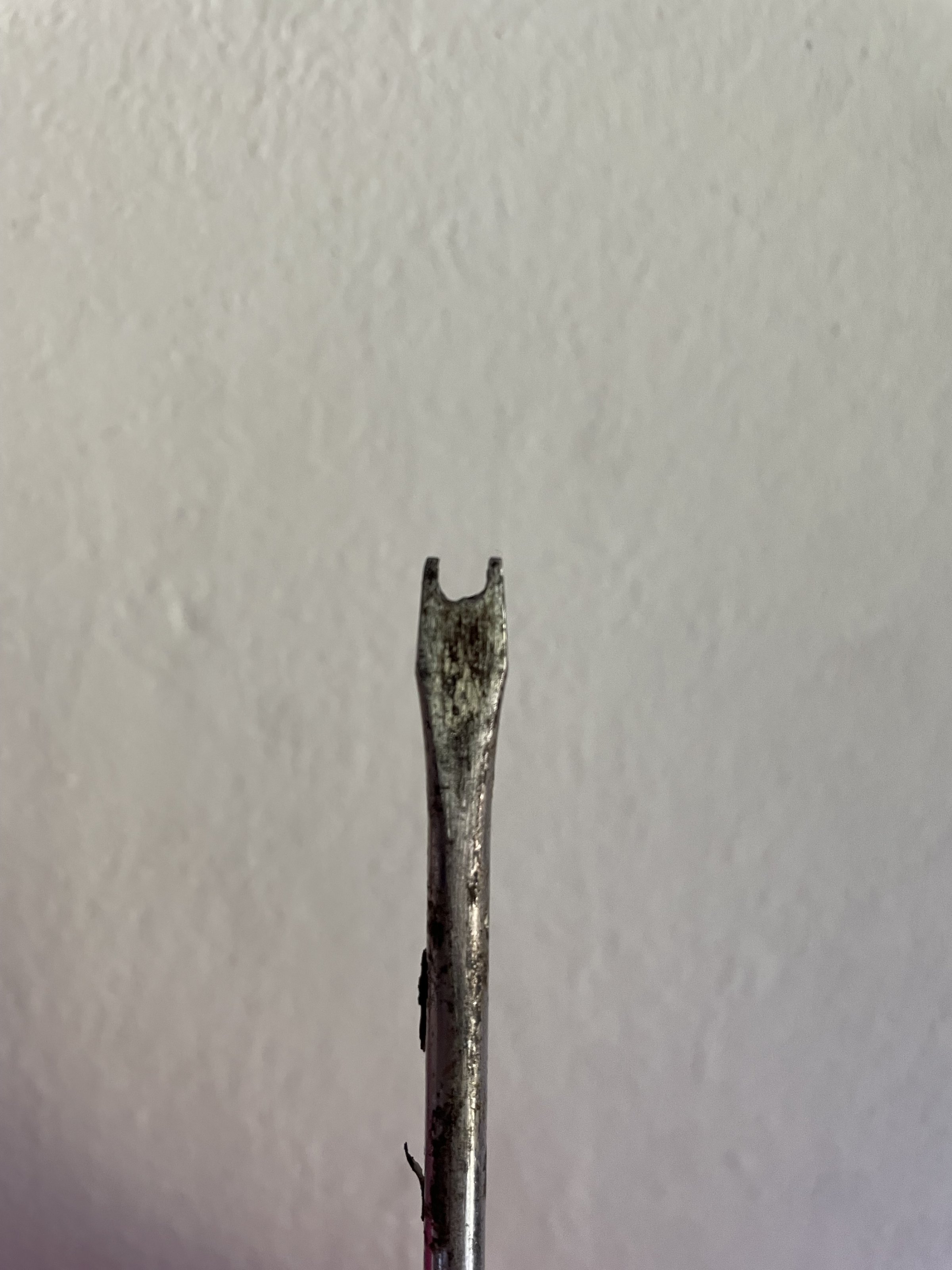

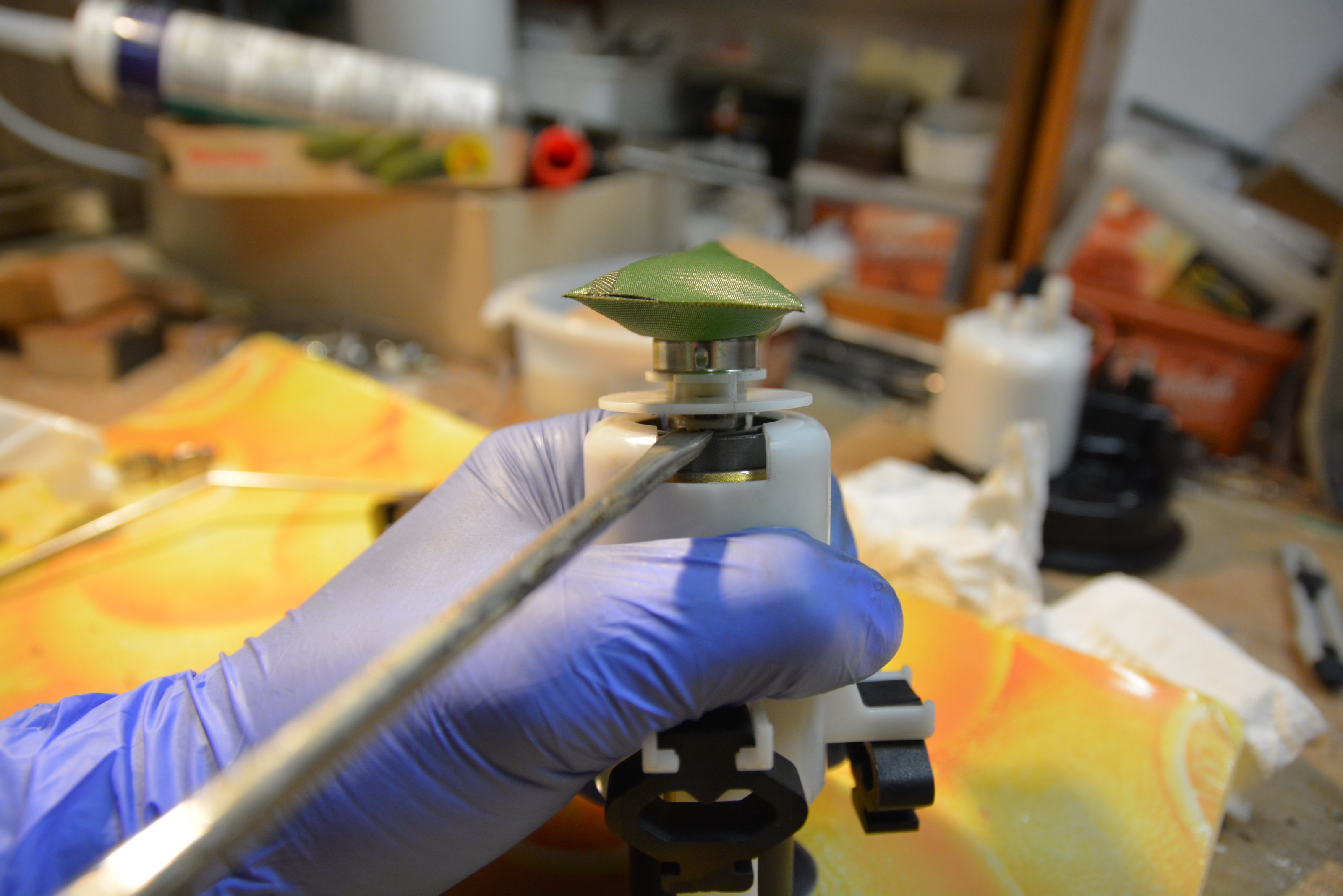

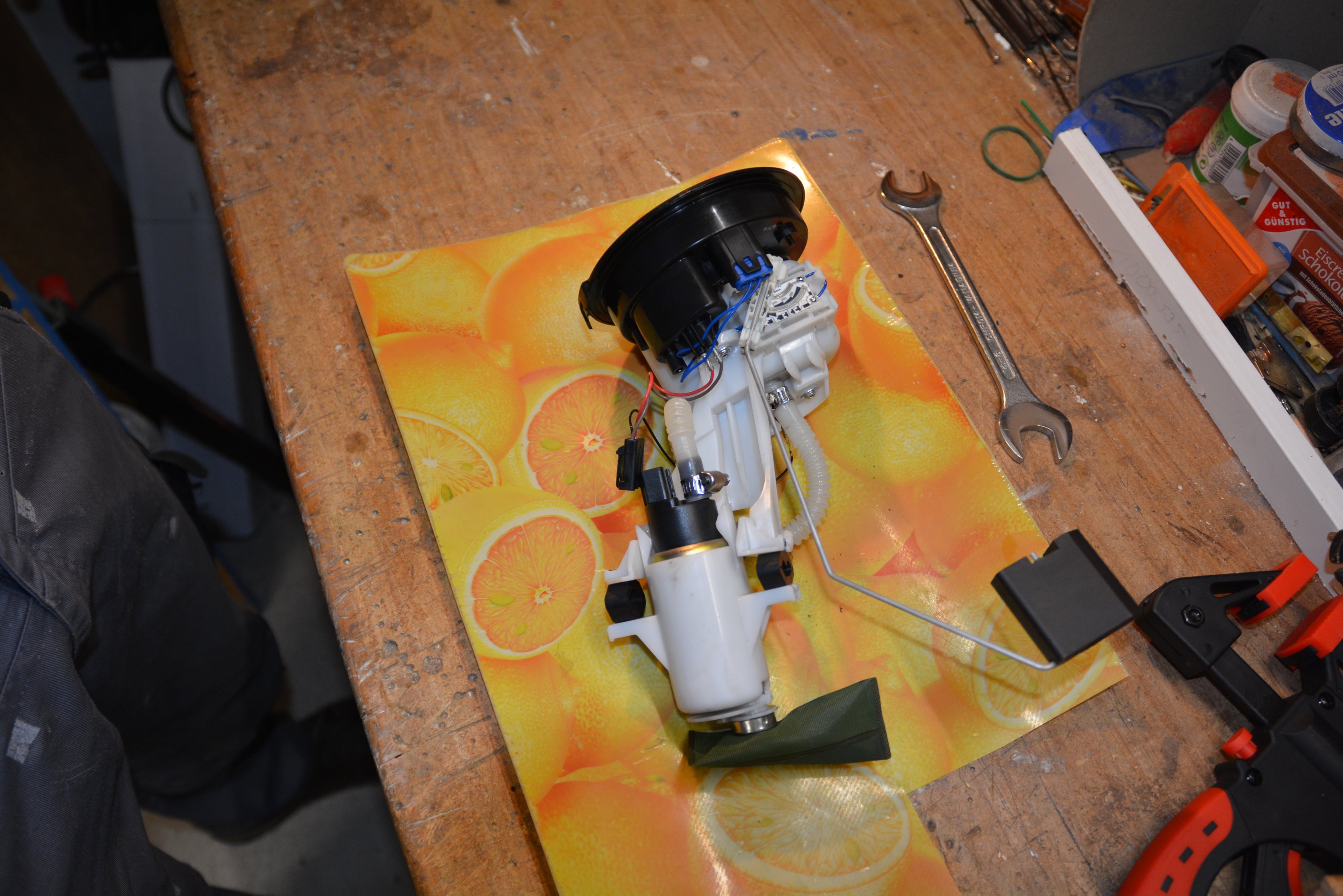

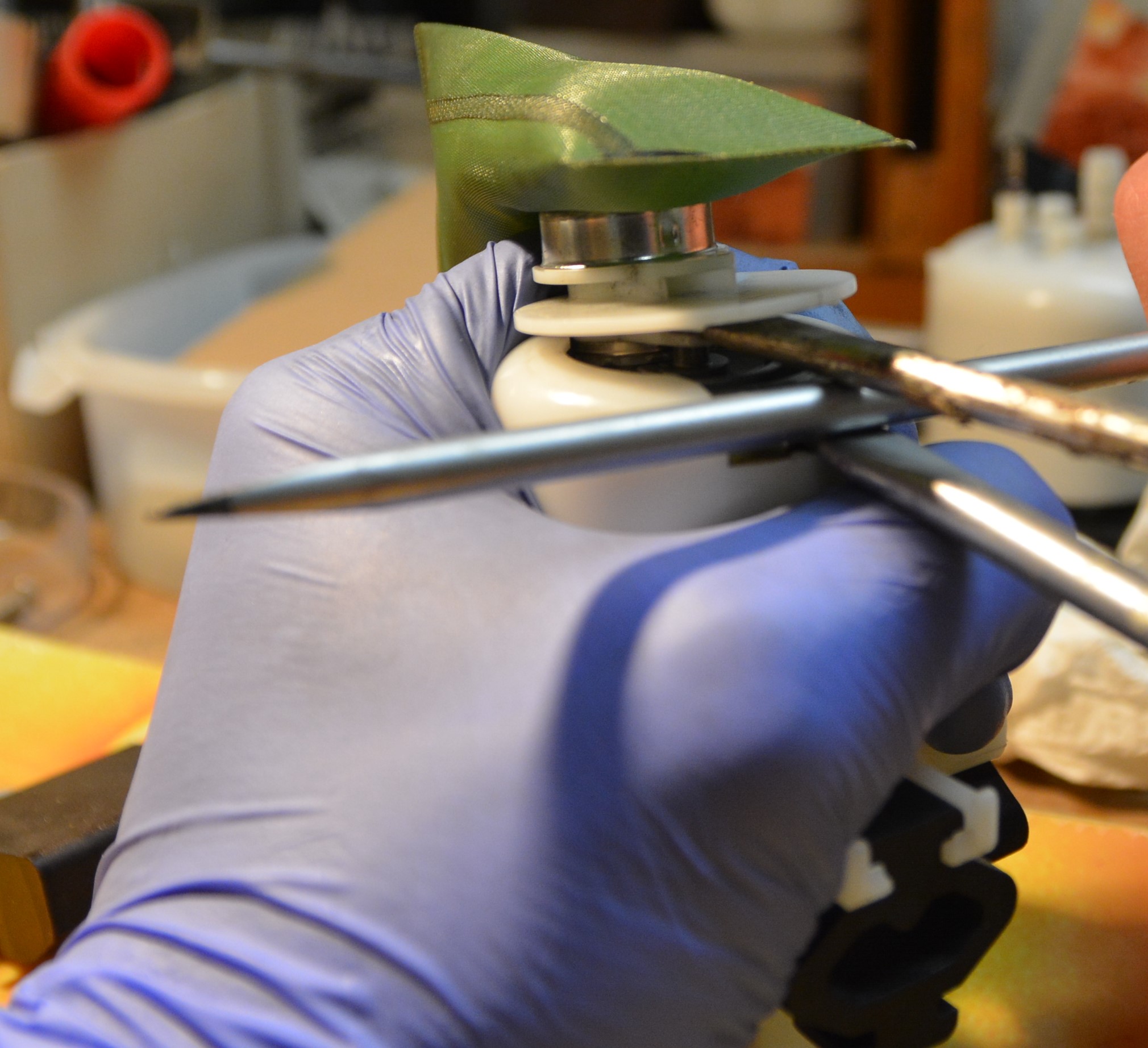

Zum Tausch der Benzinpumpe müsst ihr den Siebhalter noch demontieren. Dazu habe ich einen alten Schlitzschraubenzieher mit einer Rundung versehen, sodass der Siebhalter leicht zu entfernen war. Damit das untere Plastik nicht bricht, beim Hebeln etwas unterlegen.
Foto 25.06.23, 14 26 36.jpgexterner Benzinfilter (9).jpgexterner Benzinfilter (10).jpg
Danach neue Benzinpumpe mit dem Sieb montieren

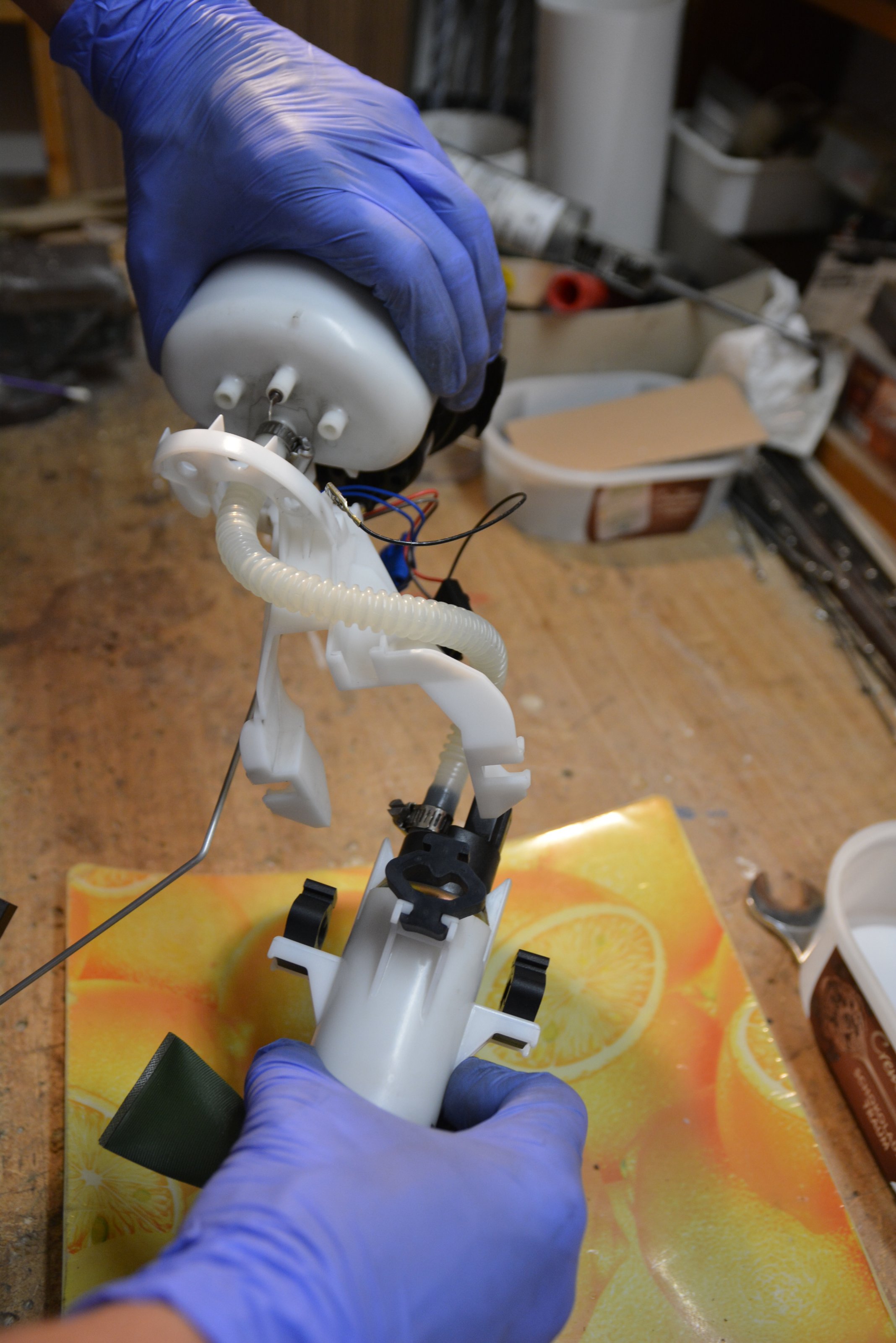

Damit ihr den internen Schlauch zwischen Pumpe und dem Filtergehäuse leicht montieren könnt, bohrt in ein kleines Holz einen 8mm Loch und schneidet es auseinander. Damit könnt ihr nun den Benzinschlauch im Schraubstock fixieren und die Pumpe bzw. Filtereinheit leichter montieren. Die Passung ist recht eng. Gegebenenfalls den Schlauch davor in ein Glas warmes Wasser tauchen. Auf keinen Fall mit einem Föhn arbeiten, der Schlauch wird sonst spröde. Die Schlauchschellen nicht vergessen.

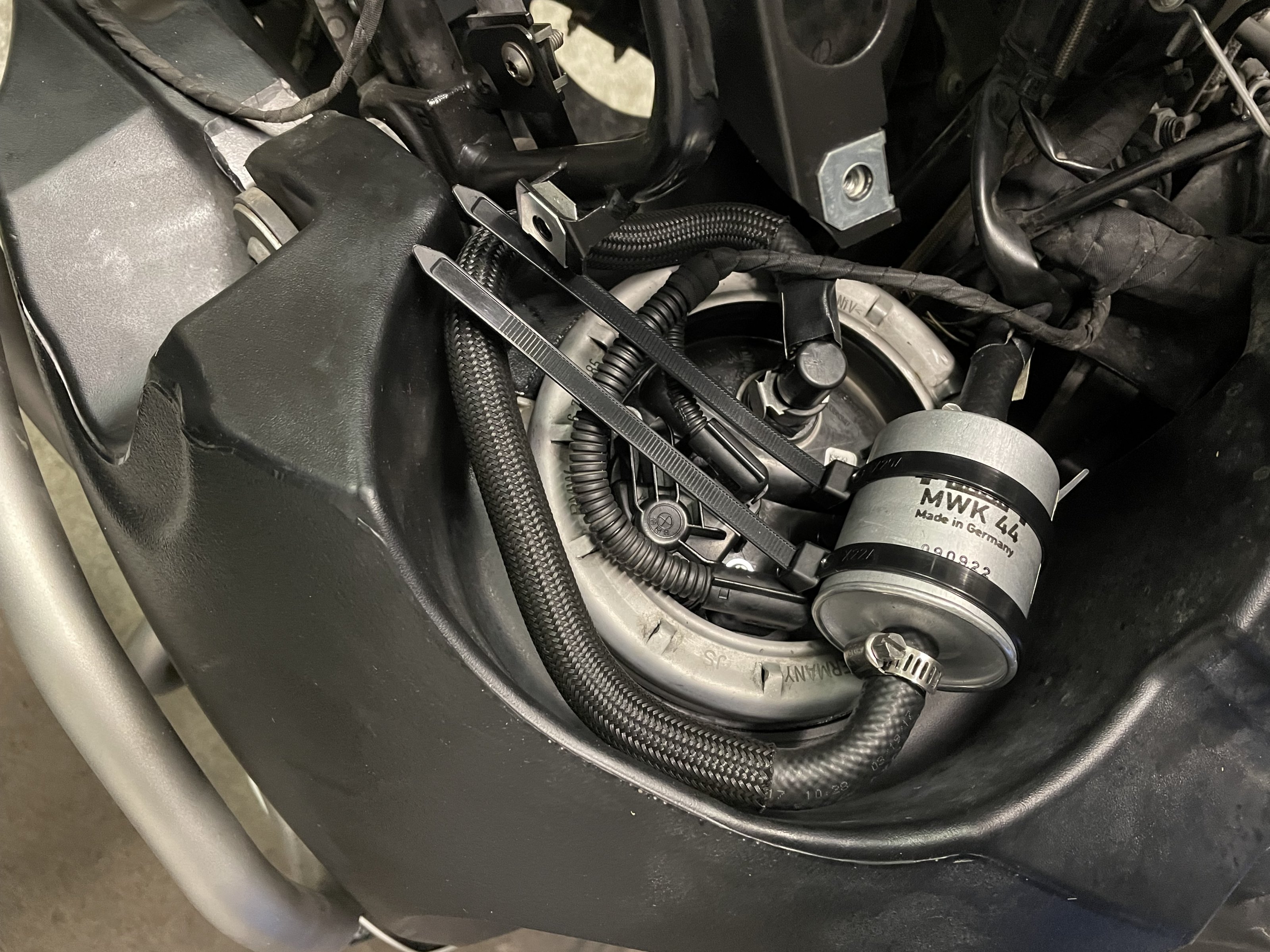

Anschließend die Einheit wieder montieren und in den Tank einsetzen:

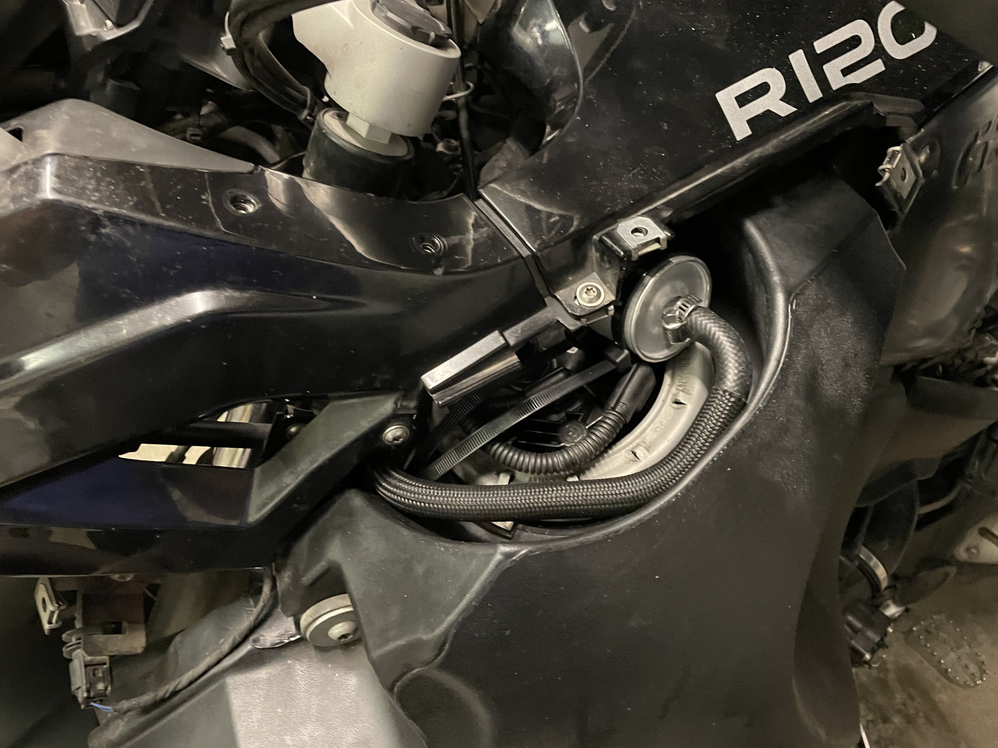

Den Benzinfilter habe ich auf den Metallring mit einer gepolsterten Unterlage mit Kabelbinder (erst kleine Kabelbinder für die Öffnung des Metallrings, dann zwei große) montiert. Das 90 Grad Stück muss dabei an den neuen Benzinschlauch montiert werden und der Filter dazwischen.
Jetzt kann ich das volle Tankvolumen wieder nutzen und ich nehme auch eine Mehrleistung wahr.

Vielleicht ist das für Umbauer interessant. Hier gibt's in einem französischen Ebay-Shop (Anzeige)die Wellschläuche für Benzinpumpen mit 8 mm ID in verschiedenen Längen, 13€ + 6 Versand per Brief nach D
Polyurethan, kann mit Hitze für den 9.2 mm Anschluss der Boschpumpe geweitet werden

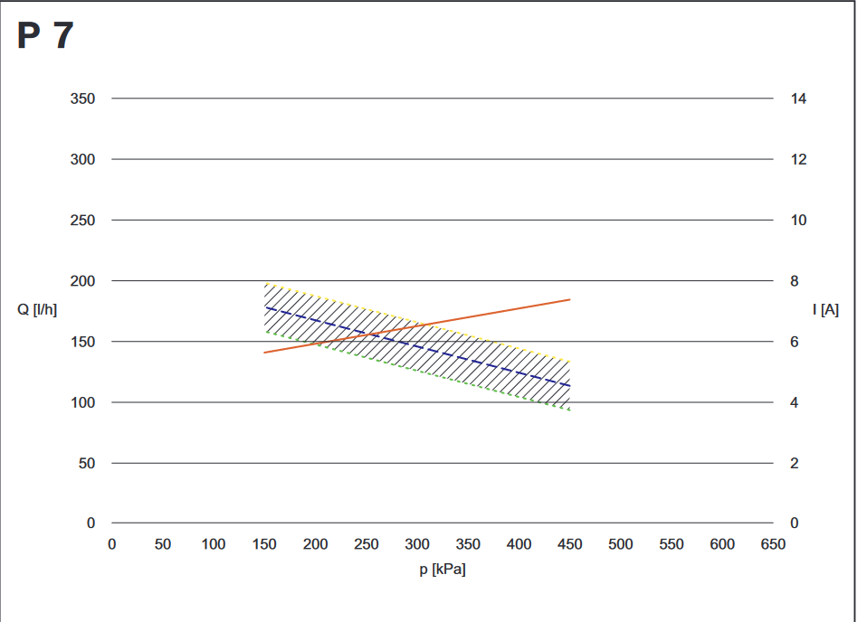

Und eine Version der Bosch Pumpe, die @Mucca verbaut hat, aber laut dem oben verlinkten Datenblatt mit etwas kleinerem Schlauchanschluss (8.8 mm statt 9.2 mm), dürfte leichter zu montieren sein. Alle anderen Parameter sind gleich (DM 38 mm, max. 4.5 bar bei 120 l/h):
BOSCH - 0 580 453 427
bis 4.5 bar @ 120 l/h Anschluss A1 8,8 mm

Weiss vielleicht jemand, wie lang der Schlauch in der BMW ist?
Franz Gans
Franz Gans
20.03.2008
6.364
Ich habe hier einen Guglatech-Schlauch liegen, der ist 260 mm lang. Des weiteren einen gebrauchten, der aus (m)einer BMW (K25-Modell) stammen dürfte und der ist 302 mm lang.
