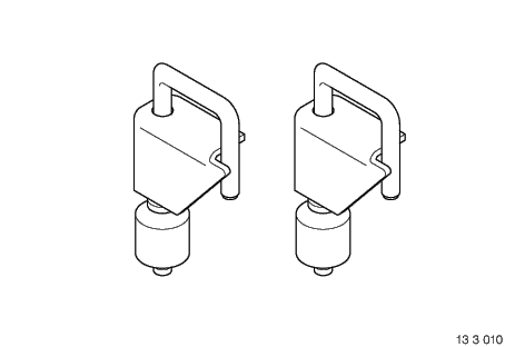

W
wed
21.06.2008
1.633
Hier die von BMW.
