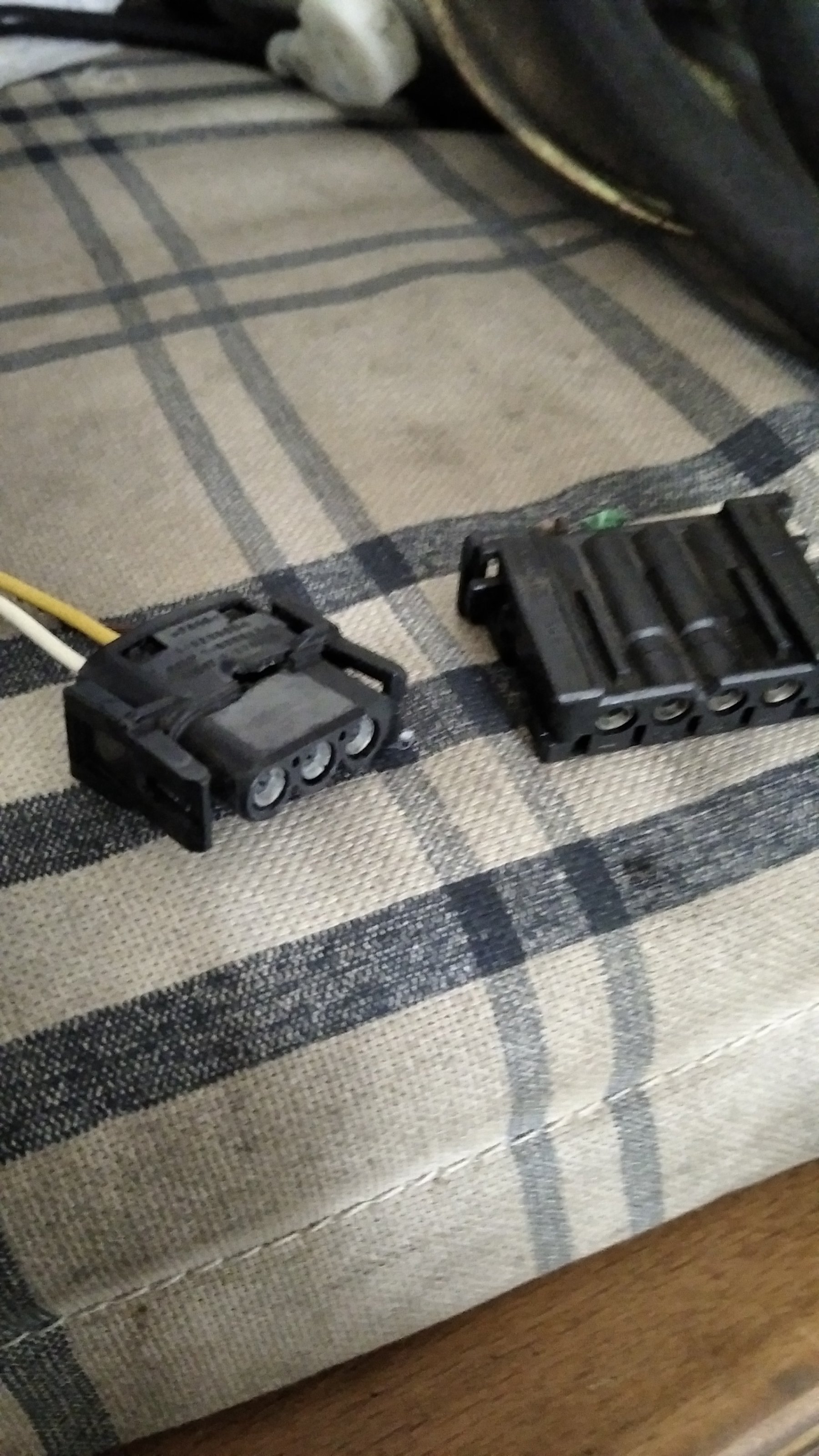

Das ist richtig Kuh Schraube R, sagte ich ja auch so bei der alten Pumpe. Die hat aber nur einen Stecker mit drei dünnen Kabeln, passend zum Gegenstück am Motorrad. Bei der neuen Pumpe von der RT hat der Stecker fünf Kabel, zwei zusätzliche Dicke die wohl die Stromversorgung sind. Kann diese beiden Stecker aber nicht hat zusammenstecken
W
WaffiOB
28.05.2021
31
Links Eltern Stecker Pumpe R, rechts Stecker neue Pumpe RT
W
WaffiOB
28.05.2021
31
Sind jetzt nicht die die zusammen kommen, aber es verdeutlicht das Problem
