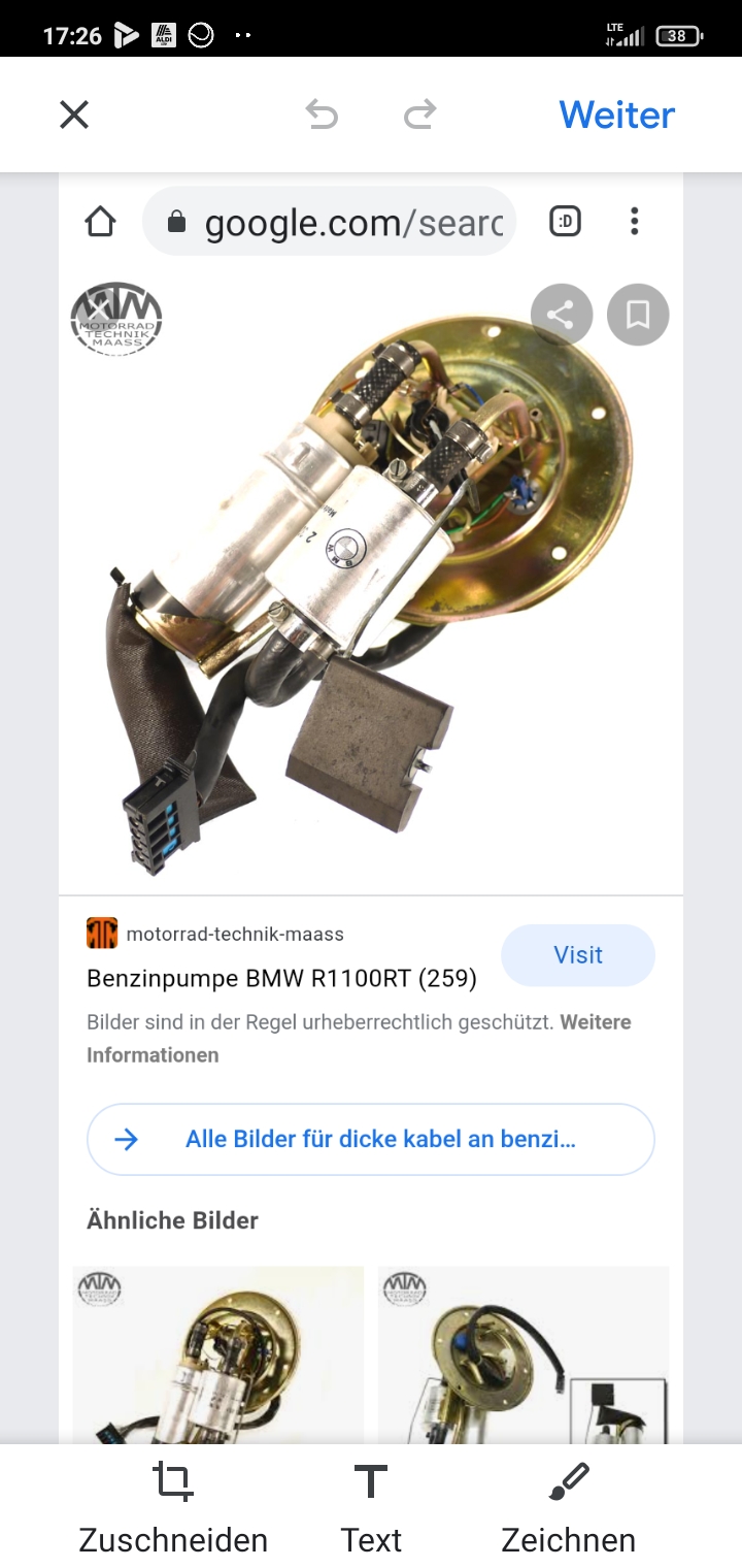

Ich Rede von der ganzen Einheit am Deckel komplett. Es sieht alles gleich aus, nur die RT hat diese zwei zusätzlichen Kabel

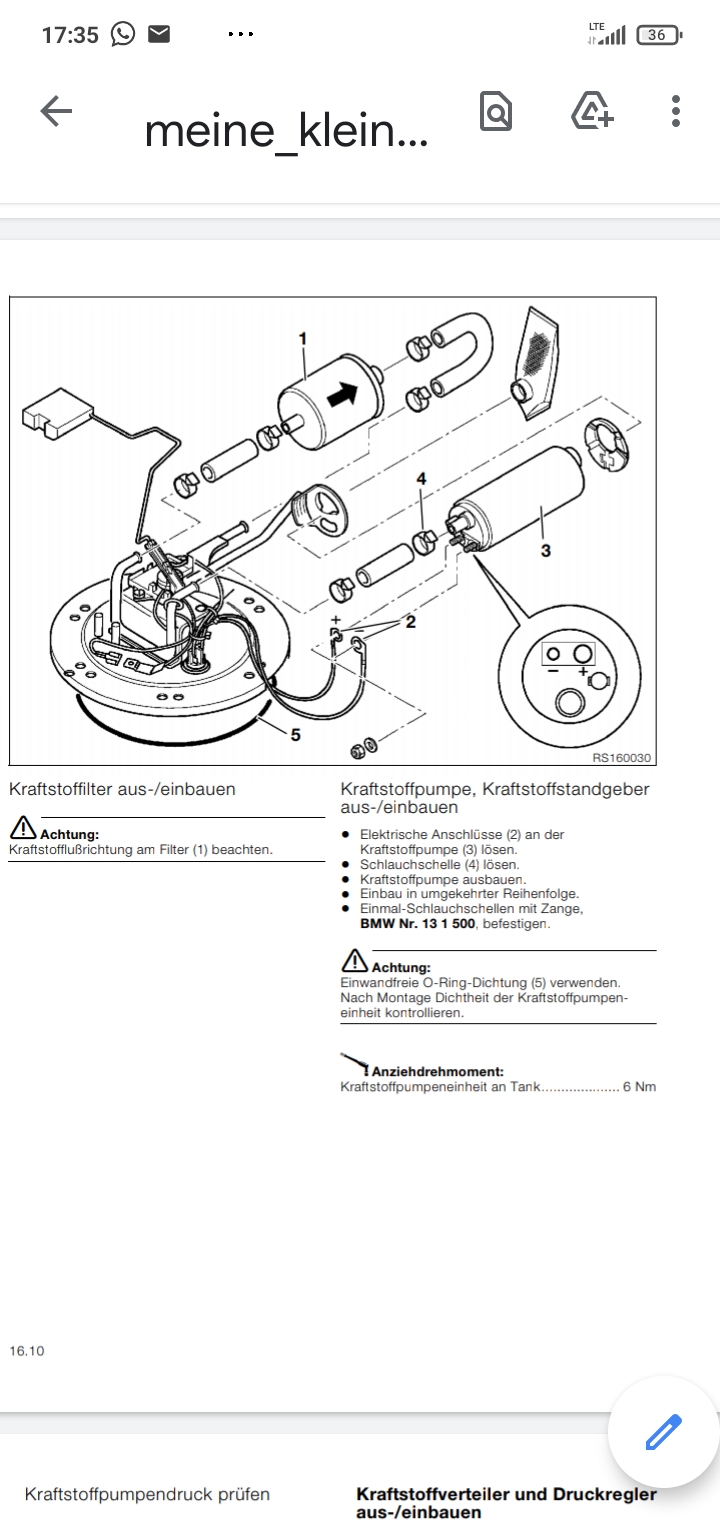

Das Ding meine ich. Gemeint ist das Kabel mit dem Stecker. Meine alte RPumpe hat nur die drei dünnen Kabel mit selber Farbe. Hier noch zwei dicke da

Die RT hat ein FID (mit Füllstandanzeige), die R hat das nicht.
Ob die Reserveanzeige der RT (tiefer Tank), bei der R korrekt anzeigt oder erst bei Ebbe, wirst du feststellen.
