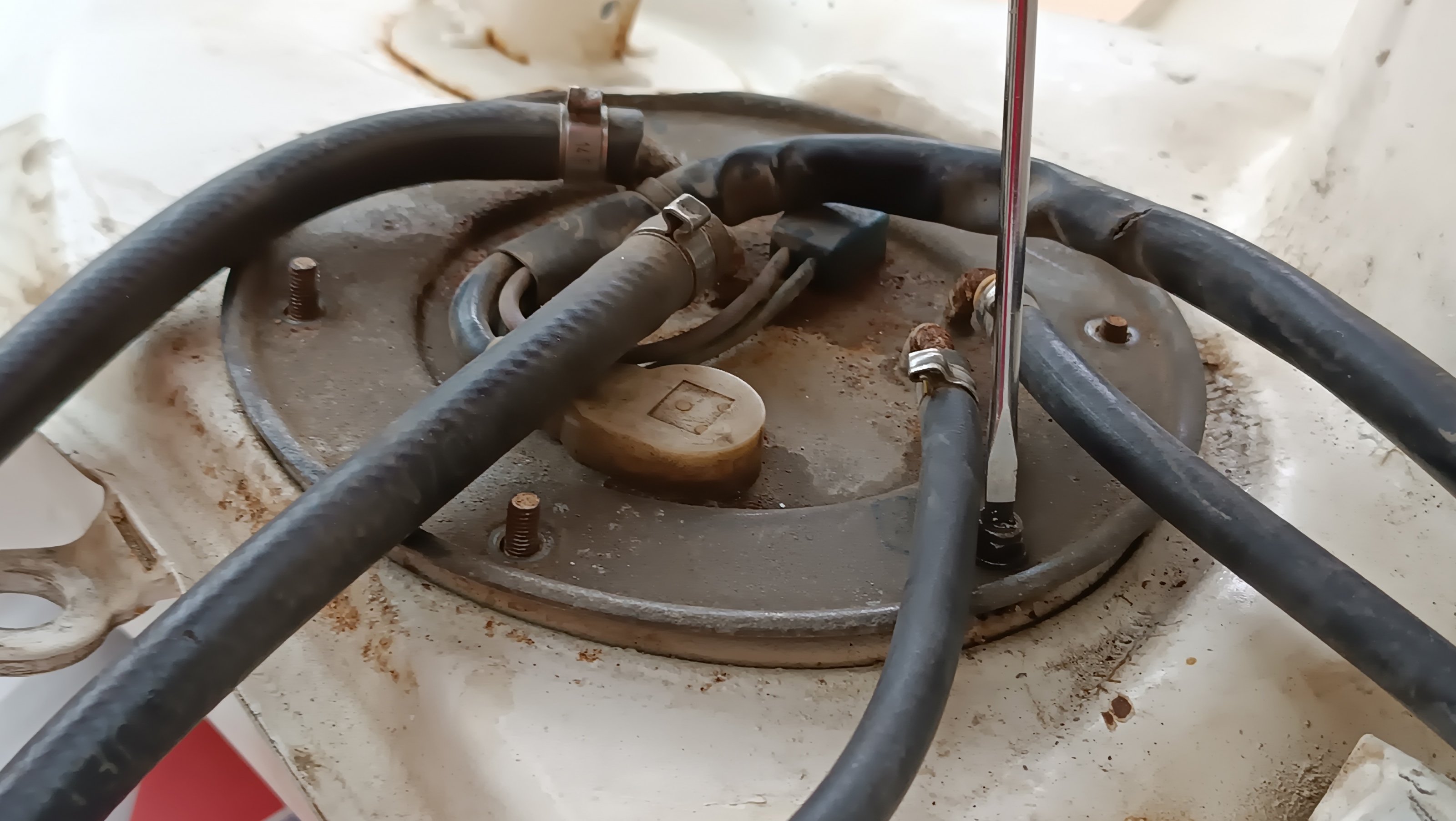

Diskutiere Benzinpumpe wechseln: Problem beim Ausbau... im R 850 GS und R 1100 GS Forum im Bereich Motorrad Modelle; der Standard und Rapid haben ne lange Lieferzeit...was hältst du von diesem UHU Plus: Amazon.de
Denke das müsste auch gehen. Positiv 45 Minuten verarbeitbar...also überschaubares Fliessverhalten.
Und im Notfall könntest Du auch ein Gewinde nachschneiden.

OK; wundebar. Dann bringt Jeff Bezos den UHU morgen vorbei :)

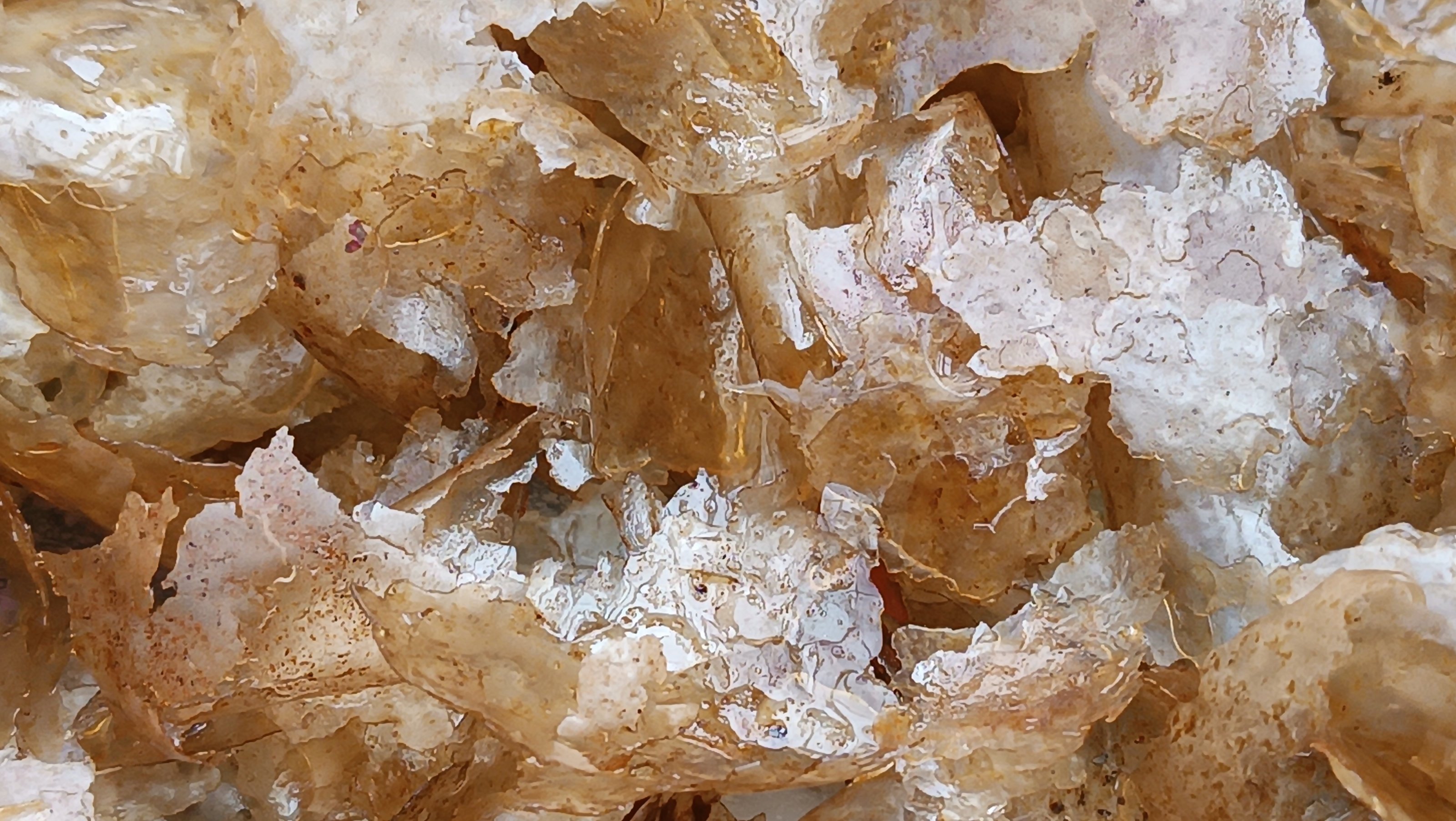

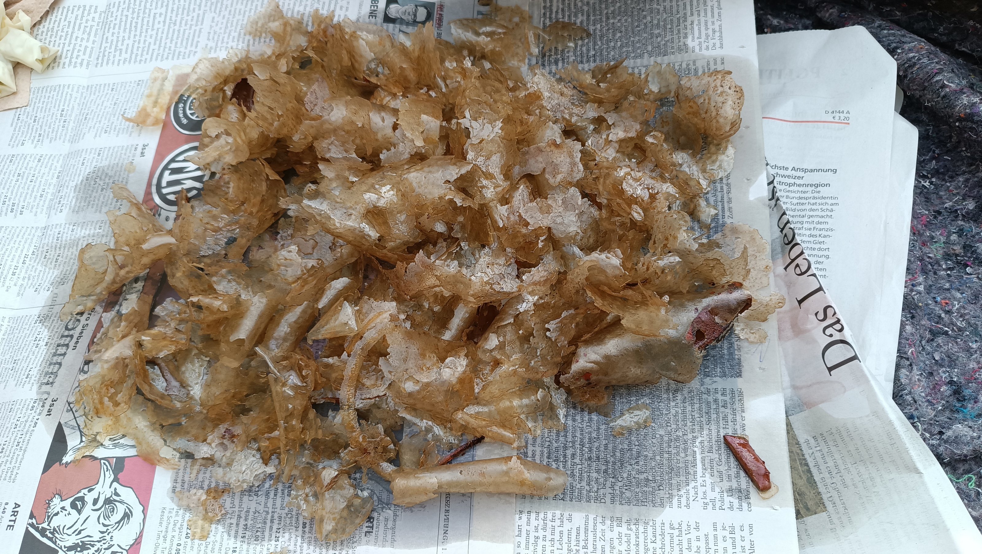

Hast Du denn schon ein Verdacht was der "Abfall ausm Tank sein kann? In dieser Menge?

na, der Tank war innen mit Schrimps Haut beschichtet und die hat sich nach 25 Jahren halt zu 80% gelöst....hab noch bisserl mit der Hand was abgekratzt...da kam schon einiges zusammen! :unsure:

:eekek:...Ich glaub ich würde den Tank zu einem Profi bringen, der den Tank innen sauber macht und neu beschichtet. Hab aber keine Ahnung was das kostet. Hab im Moment nicht alles zurückgelesen, meine aber Du hast einen Blechtank. Vielleicht weiss ja jemand wieviel das kosten kann.
Vieleicht findest Du einen Gebrauchten...gut erhaltenen, dann wäre das mit der Bolzenrep. auch hinfällig.
