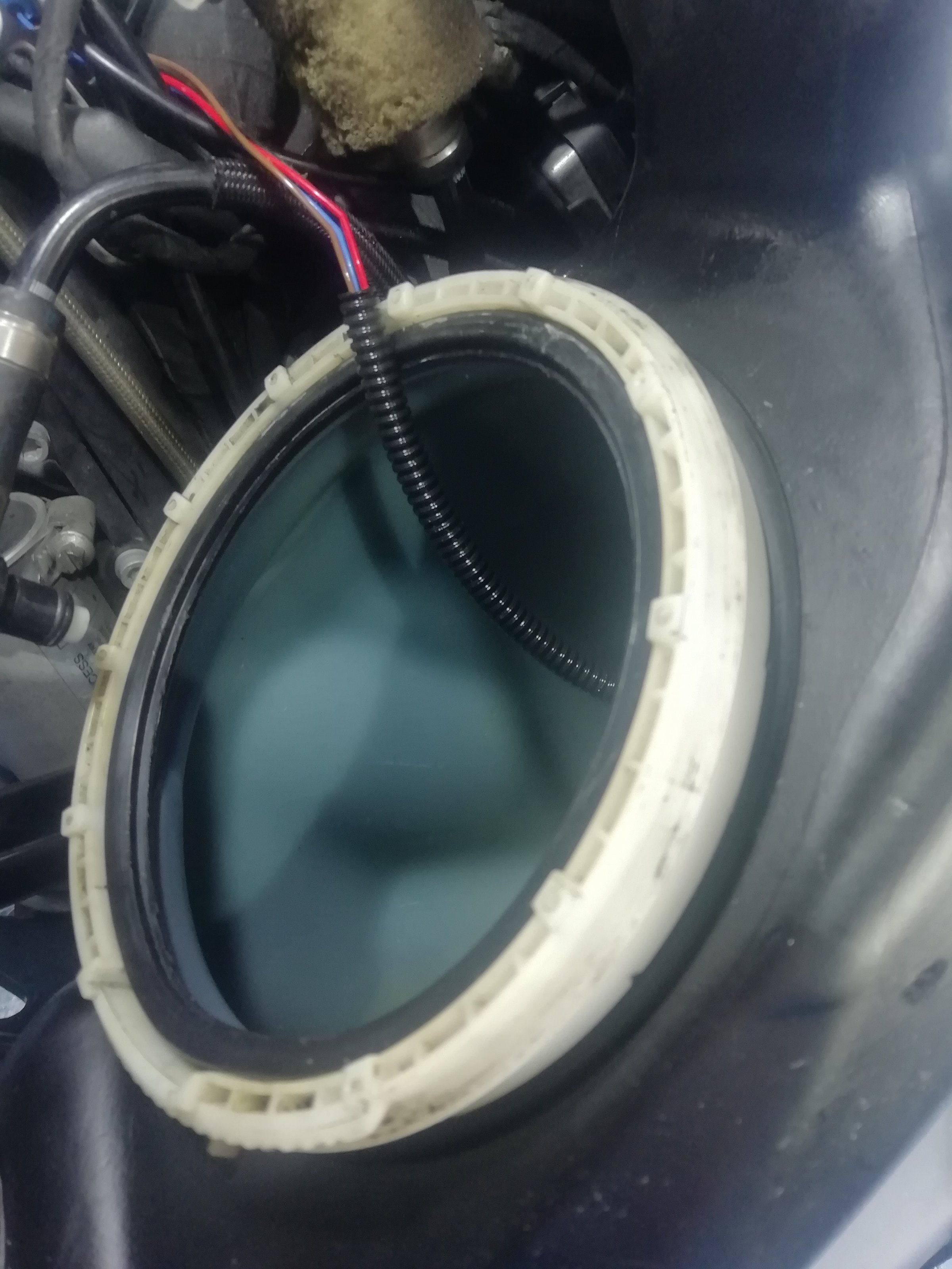

Guten Tag, kann mir jemand sagen, wie ich den weißen Ring, wo die Benzinpumpe drin sitzt abbekomme. Der wurde irgendwann mal schräg eingesetzt und ist jetzt scheinbar undicht. Ich bekomme ihn nicht verdreht und der obere Zapfen ist schon halb abgebrochen. Ich habe das Moped erst ein paar Wochen.
Gruß Jörg

Meinst du vielleicht den Blechring? Den habe ich losbekommen, mein Problem ist der weiße Kunststoffring, der auf dem Bild zu sehen ist.
Gruß Jörg

Redest du hier eigentlich von Nr.7? 16141182903
Dann scheint das Teil ja immerhin so billig zu sein das man da auch zu brutalen
Massnahmen greifen kann wenn man das Ersatzteil bereits rumliegen hat. .-)
Olaf
Guten Morgen, ja das Teil ist es, habe auch schon ein neues bestellt, ich würde nur ungern den Plastiktank dabei beschädigen und auch möglichst nichts im Tank haben. Das Teil ist ja mit zwei Nasen geklemmt, kannst du mir sagen ob der auch drauf geschraubt ist?

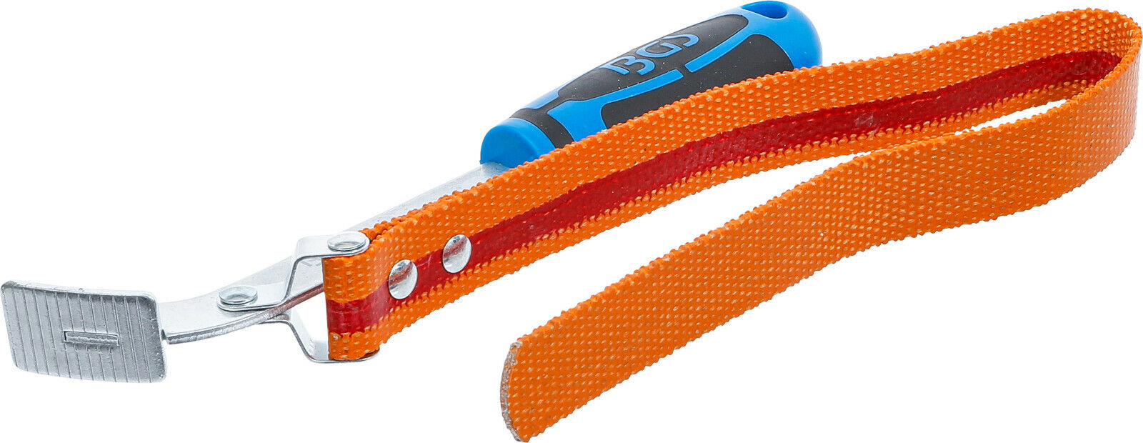

Ich habe den Kunststoffring mit einem Ölfilter-Bandschlüssel aufdrehen können.
Das Band ist bei meinem Schlüssel aber länger als im Bild.

Das ist ein guter Tip👍 Sind dir die 2 Nasen dabei abgebrochen, ist bei mir egal, kommt eh ein neuer drauf, ist nur doof wenn der dann in den Tank fällt.
Danke schön

Nein - Nasen blieben ganz. Wenn Du unsicher bist, leg einfach etwas unter (Holz, Pappdeckel).
Und den gibt es gerade in Amazonien für 5€:
Brüder Mannesmann Werkzeug M 178 Ölfilter-Bandschlüssel, langes Modell
Frohes Schaffen!

Moin, kurze Rückmeldung nach langer Zeit. Ich habe nur die Gummidichtung neu platziert und siehe da, hatte der Vorgänger wohl eingequetscht, es stinkt nicht mehr nach Sprit und der Tankring ist bis jetzt weiterhin dicht. Vielen Dank für die Tips und einen guten Rutsch ins neue Jahr.👍
