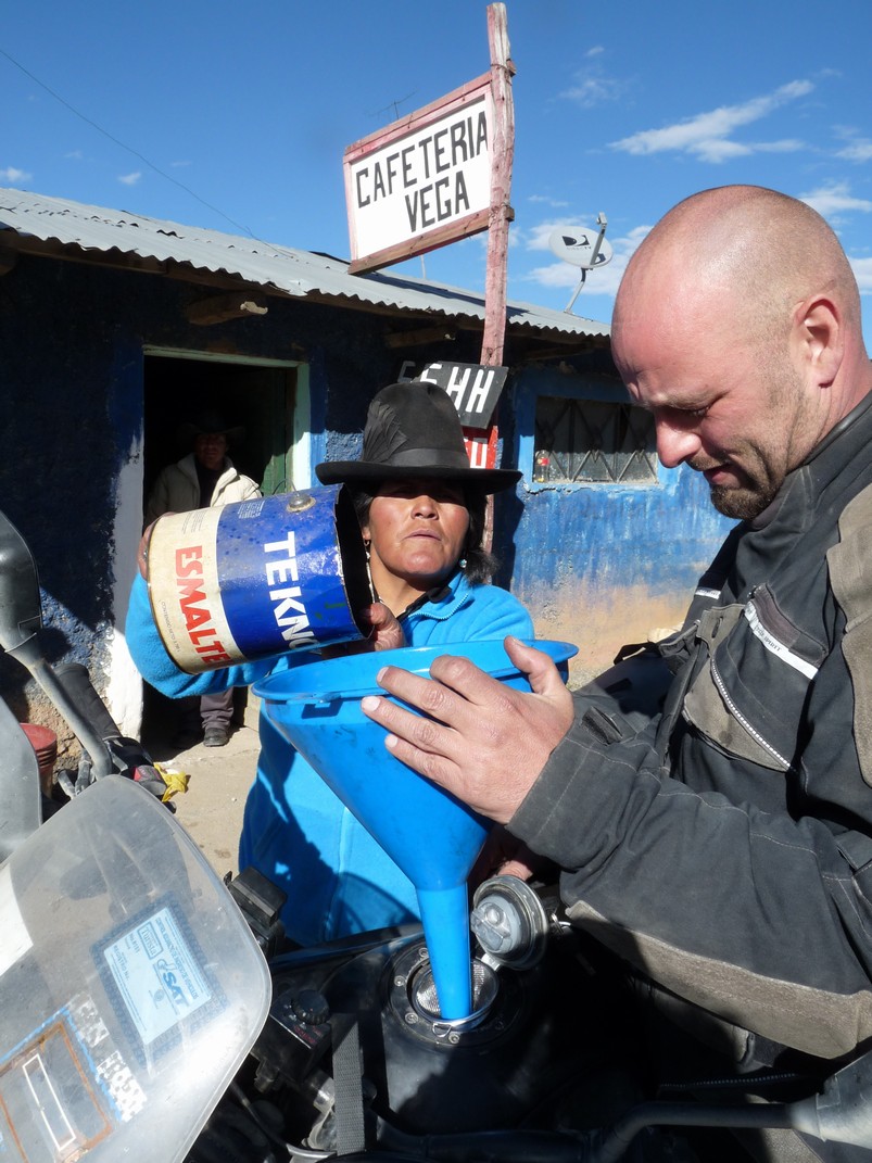

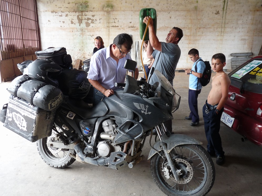

Ich kann hinsichtlich des Mappings nicht aus Erfahrung sprechen, da wir mit Hondas in den Amerikas unterwegs waren. Aber ich kann Dir aus knapp 2 Jahren Amerika berichten: Wir hatten nie das Problem, daß es kein unverbleites Benzin gegeben hätte. Aber in Lateinamerika weiß man nie, was man da wirklich bekommt. Dreck und Wasser im Sprit sind keine Seltenheit und speziell in Bolivien und Venezuela waren die Oktanzahlen vermutlich in für Europa unvorstellbaren Dimensionen. Die schlechte Spritqualität geht zudem mit extremen Höhen einher, wo Dein Krad eh am Schnaufen ist.
Auch wenn ich hier nur spekulieren kann, so würde ich Dir eher dazu raten, das Mapping auf minderwertigen Sprit anzupassen. Lieber die Karre läuft bei schlechtem Benzin in großer Höhe bestmöglich und dann mit gutem Sprit woanders suboptimal als andersherum.
In unseren Länderinfos zu allen von uns in Nord-, Mittel- und Südamerika bereisten Ländern gibt es neben vielen anderen für Motorradreisende relevanten Informationen auch die Rubrik "Tanken": Krad-Vagabunden.de - Südamerika
