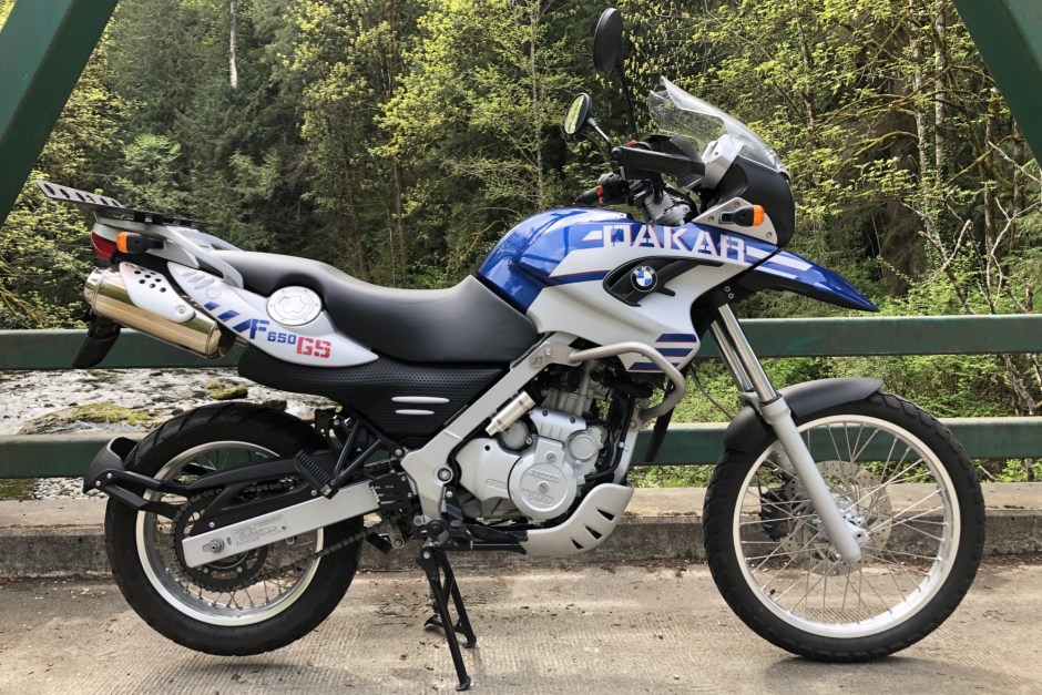

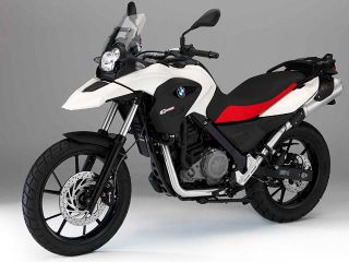

@musai
Zur Erklärung für Dich:
Die alten BMW-Einzylinder, wie Du einen hast heißen F650GS (Dakar), Werksbezeichnung R13.
Seit 2008 (?) baute BMW diese aber nicht mehr, sondern ersetzte das Motorrad durch die Zweizylindermaschine, die von der F800GS abstammt, nur mit weniger Hubraum, nannte sie aber immer noch F650GS. Dadurch war die Verwirrung perfekt, denn nun fuhren zwei völlig verschiedene Maschinen durch die Gegend, mit exakt dem gleichen Namen, aber in den Teilen Null kompatibel. Und als ob dieses Chaos für den Laien noch nicht reicht, legte BMW ca. 2010 den alten Einzylinder (R13) wieder neu auf. Facegeliftet mit geringfügigen Veränderungen fährt die jetzt als G650GS (Sertao) herum. Die Teile, insbesondere Sitzbank, Kofferträger und Varios passen auch an Deine alte F650GS.
Bei der Suche nach Teilen im Netz musst Du darauf achten, dass Du nicht versehentlich Teile der Zweizylindermaschine kaufst.
Immer darauf achten, dass es Teile für das Einzylindermodell sind (R13), dabei ist es egal, ob die Teile von der F650GS oder der G650GS kommen, beides passt.
So, und jetzt lies das nochmal in Ruhe durch, denn für den Laien is das echt verwirrend, BMW hat uns mit der Namensgebung echt einen Bärendienst erwiesen. Danke dafür!
F650GS Dakar (Deine)

G650GS (weitgehend kombatibel)

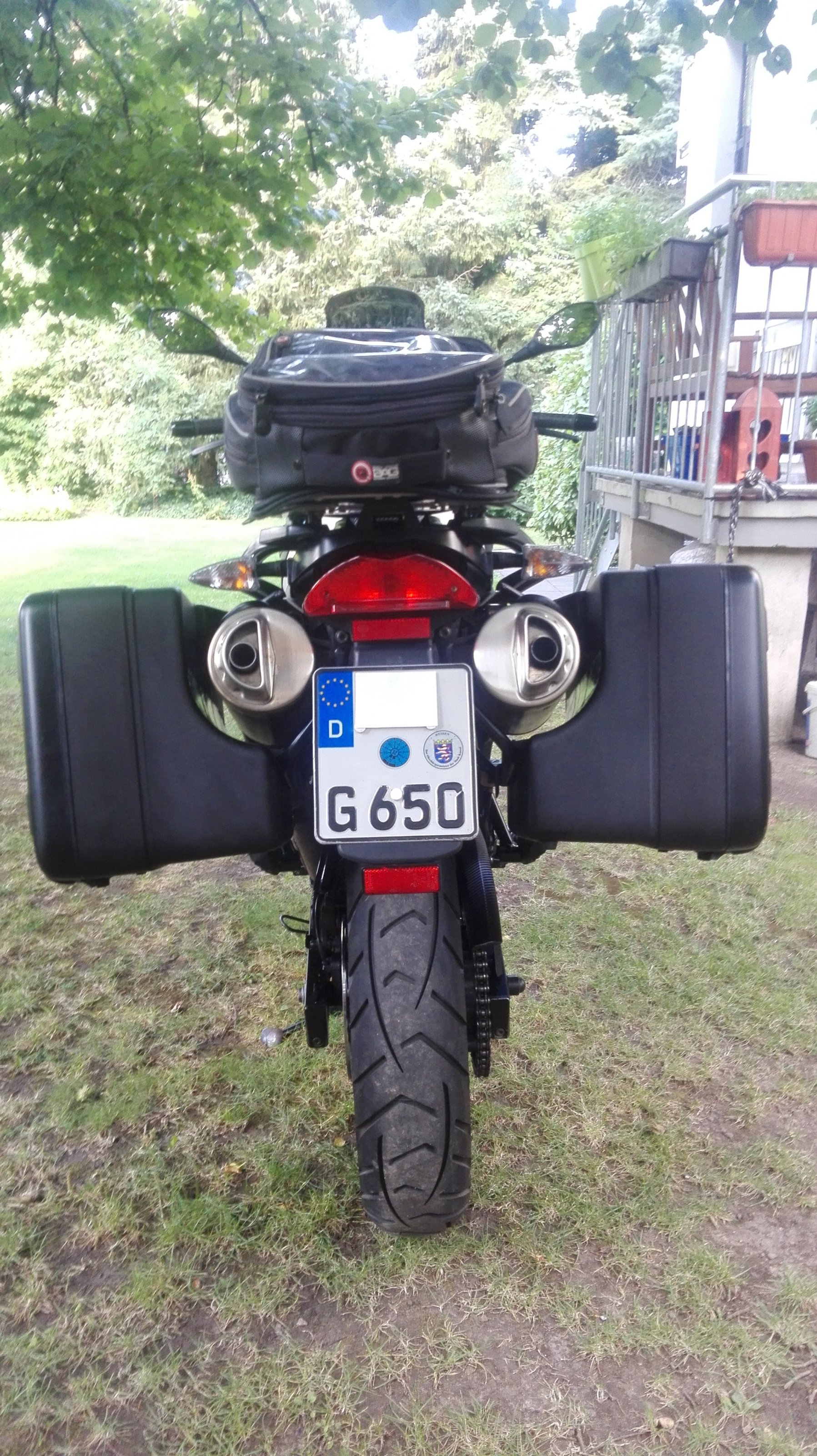

So... gerade mal nachgemessen und verglichen:
Die Variokoffer an der F bringen es auf eine Breite von 92cm, im zusammengeschobenen Zustand ~10cm weniger. Die 39l-HeavyDuties bringen es auf eine Breite von genau 100cm.
Also sind die Heavy Duties pro Seite nur 8cm breiter ? Dann wäre das ja echt nicht so viel. HD gefällt mir optisch auf jeden Fall besser.
Dachte durch diese Rundungen verringert man ordentlich Breite.
ahh jetzt hab ichs, die sind variierbar und daher nur 82cm im zusammengeschobenen Zustand - dann ist es doch ein Unterschied der was ausmacht.

Die Varios sind schon klasse, ich hatte die auch an meiner G. Ich hab die Maße nicht mehr im Kopf, aber auch in ausgezogener Variante, also in groß, waren sie immer noch schmaler als der Lenker. Das kriegst Du mit Alukisten nicht hin.
