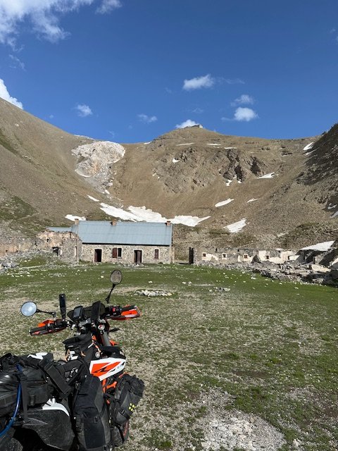

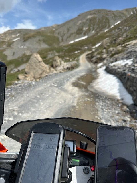

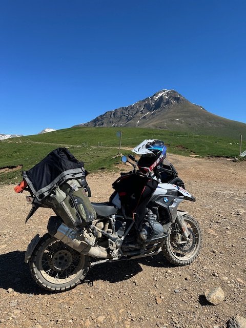

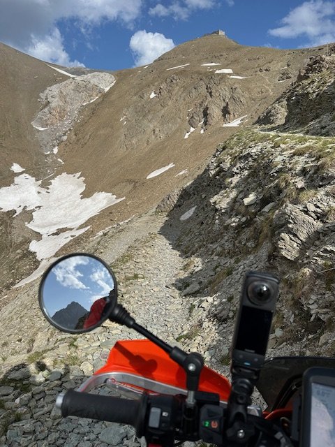

Zu den Photos: die 3 ersten sind mit 1250 in Spanien, Die andern mit 690 in den Seeaplen (F und I)

Bin auch viel alleine unterwegs und in unbekannten Gelände, häufig brauche ich die Perfomance der 690 nicht aber es für mich auch irgendwie die Versicherung alleine irgendwo wieder rauszukommen wenn es doch mal schwieriger wird.
So ein Single Trail wie auf dem letzten Foto am Anhang kann mit der GS schon spannend werden.
