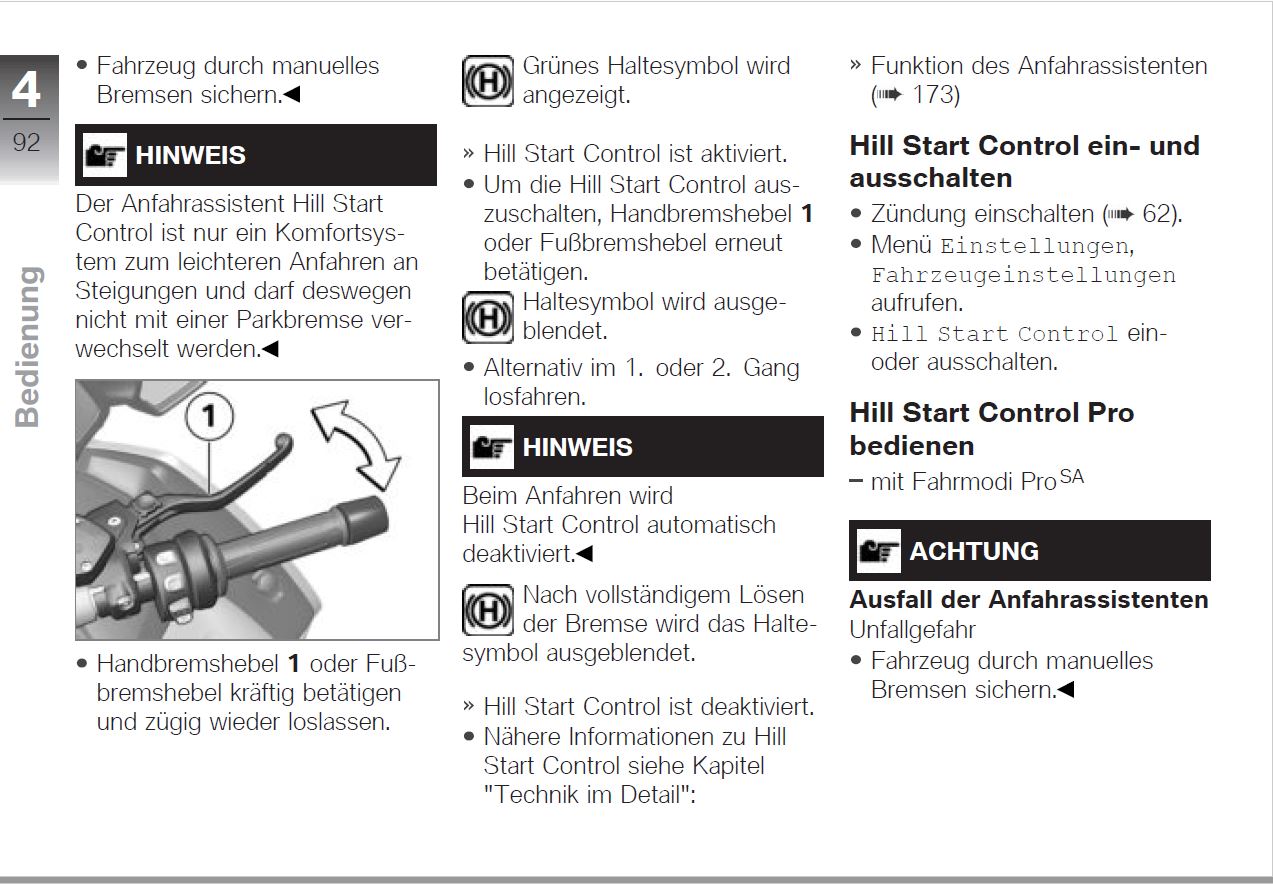

Danke, also im verbotenen Buch steht bei mir , das die Funktion HST nur mit dem Handhebel aktiviert werden kann, nicht mit dem Fußhebel.

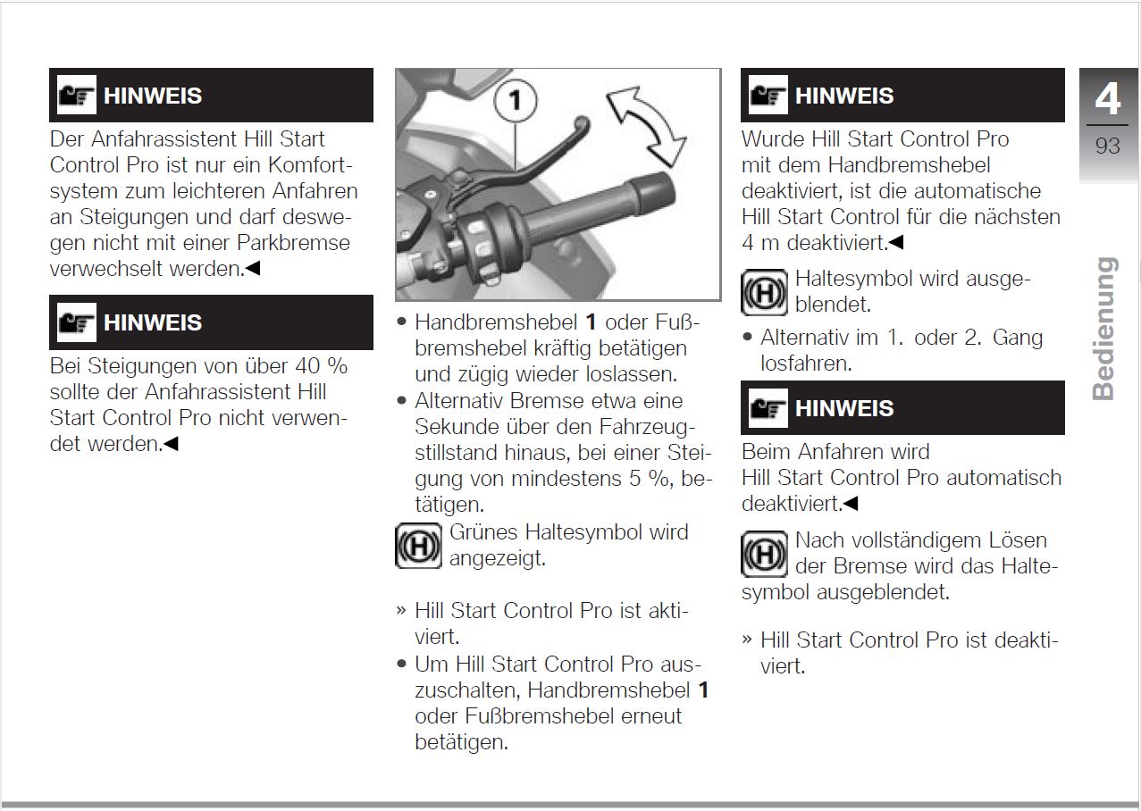

Das automatische Aktivieren gibt es auch bei der 1250 (Mod. 2019) nicht. Zum aktivieren muss entweder der Handbrems- oder Fußbremshebel einmal kurz fest betätigt werde.
Lösen (Deaktivieren):
  • Handbremshebel kurz fest betätigen oder
  • Anfahren oder
  • Motor aus (wenn im Leerlauf, ist es ungünstig, da das Mopped nicht mehr an der Bremse hängt)

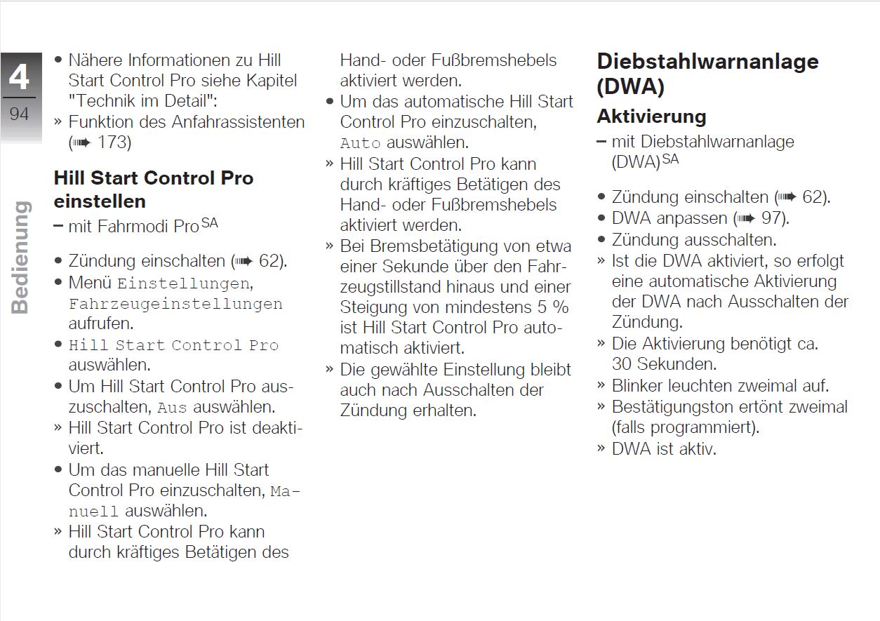

Bei Ausstattung Fahrmodi Pro gibt es Hill Start Control Pro auch bei Deinem Modell die Auto Funktion
Schau mal im verbotenen Buch...

Bei Technik im Detail ab Seite 173 wird es noch ein wenig erläutert, zumindest in der mir vorliegenden BA für eine 2019er.

Bei Technik im Detail ab Seite 173 wird es noch einwenig erläutert, zumindest in der mir vorliegenden BA für eine 2019er.
Auch @R1200GSRider :
Da ist sie wieder, die preußische Mentalität: Schnell schießen, selten treffen!
In der BA steht (s. auch Beitrag von R1200GSRider): manuelle Aktivierung.
Das Lösen erfolgt automatisch.
So habe ich es auch beschrieben.
Also die BA nicht nur finden und lesen, sondern auch verstehen. :wink:

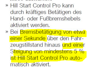

dann solltest Du bevor Du klugscheisst auch bis zum Ende lesen
“Um das automatische Hill Start Control Pro einzuschalten AUTO auswählen…
Bei Bremsbetätigung von etwa einer Sekunde über den Fahrzeugstillstand hinaus und einer Steigung von mindestens 5 % ist Hill Start Control Pro automatisch aktiviert“
Deine Aussage war klar dass es kein automatisches aktivieren gibt!
Es scheint also, dass Du eher ein Problem mit BA Lesen und Verstehen hast
