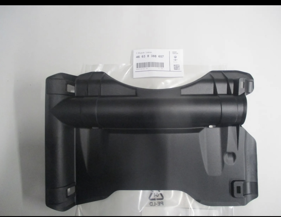

original Adv.-Schutz (federleicht) drauf und gut?

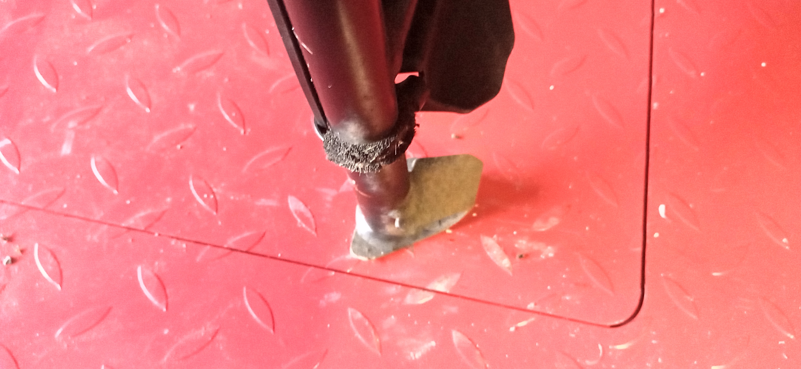

Ein Stück Nadelfilz kaufen, zurechtschneiden und unten dran kleben, ggf. mit Kabelbinder fixieren.

Sowas in der Art hatte ich auch auf dem Schirm. Bin mir aber noch total unschlüssig, welcher Kleber das zumindest 1 Jahr mitmacht ohne zu verfaulen und/oder abzufallen
