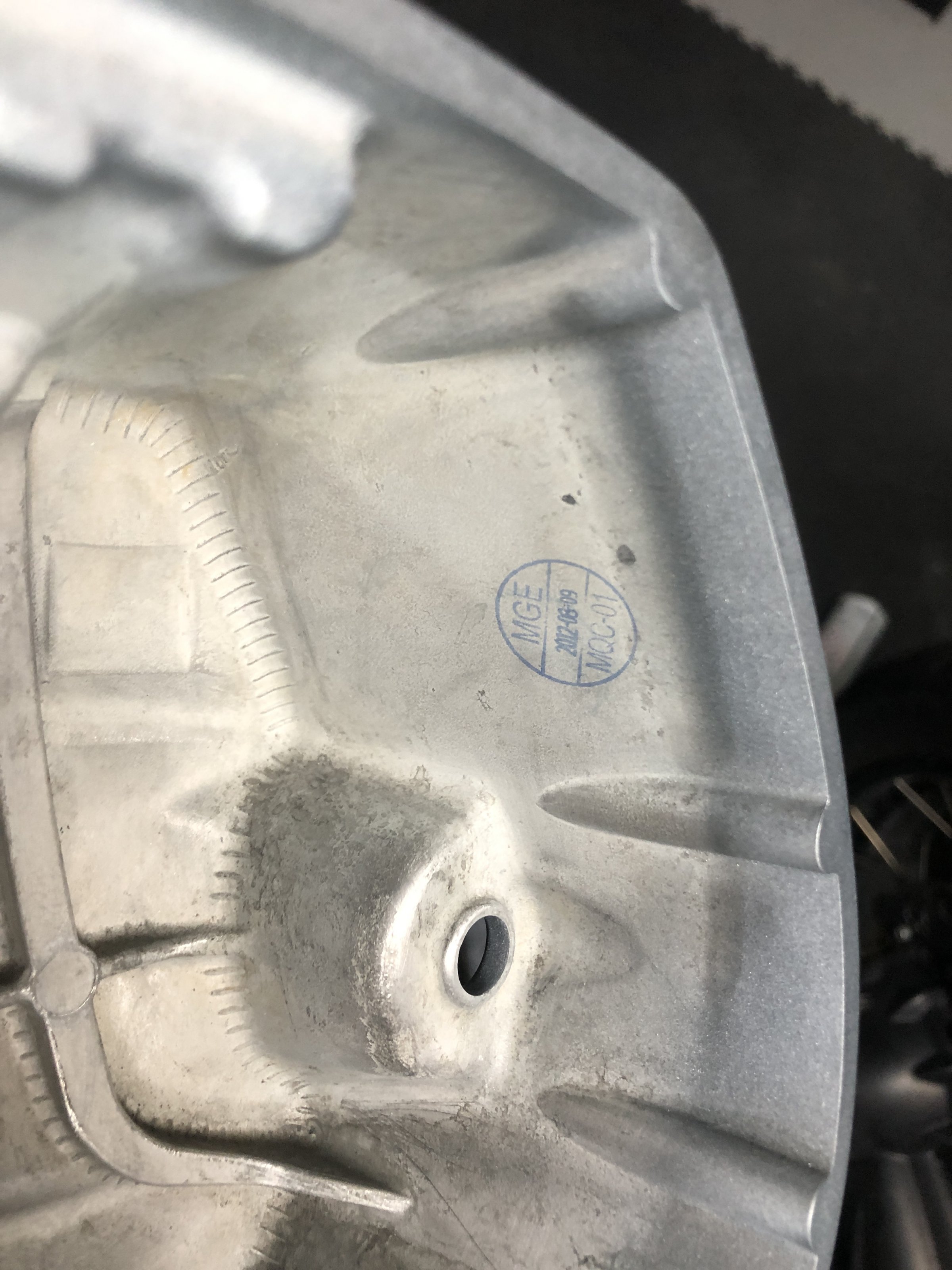

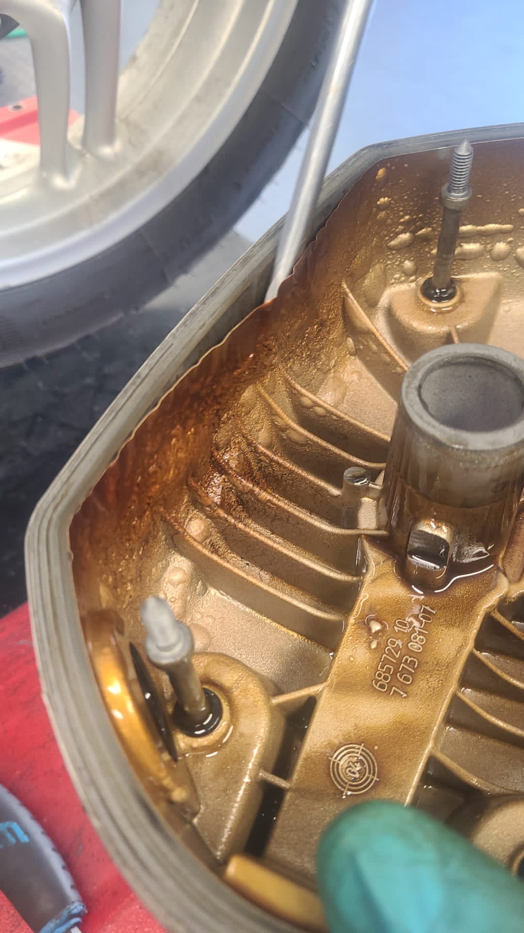

Nach 86000 Km
Baujahr 2004
Laut Ausagen von 2 Mechaniker einer davon Andreas Reh auf zu viel Hitze zurückzuführen :-(

Ist wohl auf der Oberseite, irgendwie etwas sehr warm geworden.
Thomas211
Thomas211
17.07.2022
4.845
Beutelsend
Das is mal was neues. Sonst noch irgendwelche Temperatur Schäden?

kannst Du uns mehr dazu sagen? Die Ventildeckel sind meines Wissens innen nicht Beschichtet, ist das also nachträglich gepulvert worden? Bist Du Erstbesitzer? Wenn die Deckel nicht sauber gestrahlt oder gebeizt wurden vor dem Beschichten, dann siehts etwa so aus……hatte ich mal an der 1150er außen.
Sieht irgendwie nicht Orginal aus.
Tom
Eidgenosse79
Eidgenosse79
30.05.2021
157
Bin der 3. Besitzer und ich selber habe an den Deckeln nichts gemacht.
Direkter Vorbesitzer auch nicht.
wunderte mich so oder so denn eine Beschichtung macht keinen Sinn :-(
Dort wo blatern sind kann mans mit Finger abbrechen ganz leicht jetzt hat sie 2 neue Deckel bekommen

Das ist ein alter Hut! Ich habe noch ein Bild von meiner GS aus 2006(?) da kann man gleiches sehen.

Ich rate dazu die Ventildeckel bei nächster sich bietender Gelegenheit noch einmal genau anzuschauen, ob die nicht seitens BMW Motorrad doch schon "immer" (also auf 4V-Boxer bezogen) innen beschichtet sind. Ich habe das nach diesem Thread *) gemacht, weil ich es zuerst auch nicht glauben wollte.

hab ich, und zumindest bei meinem Deckel der TÜ ist keine Innen-Beschichtung vorhanden. Die Beschichtung geht max 10-15mm nach innen.
