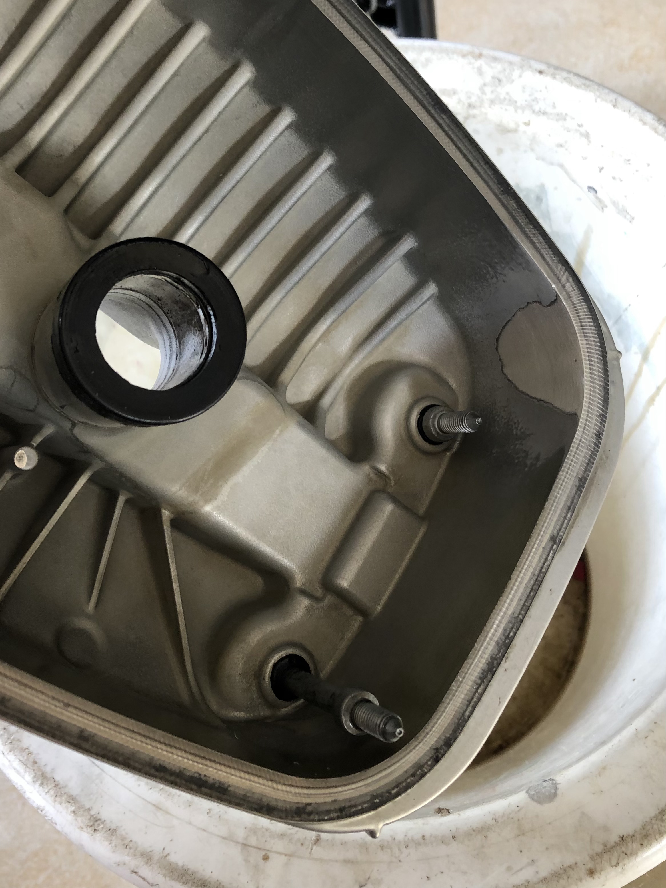

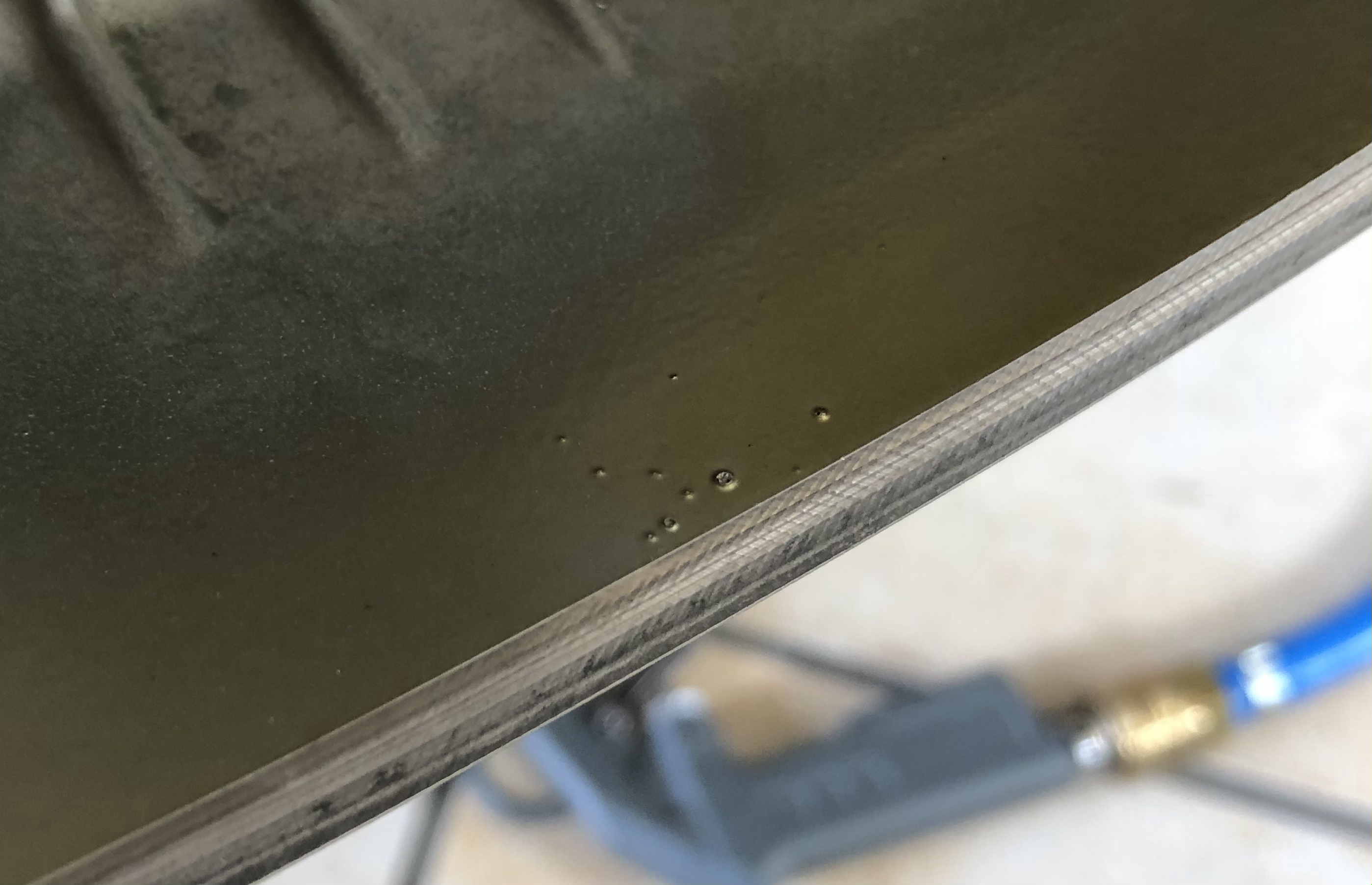

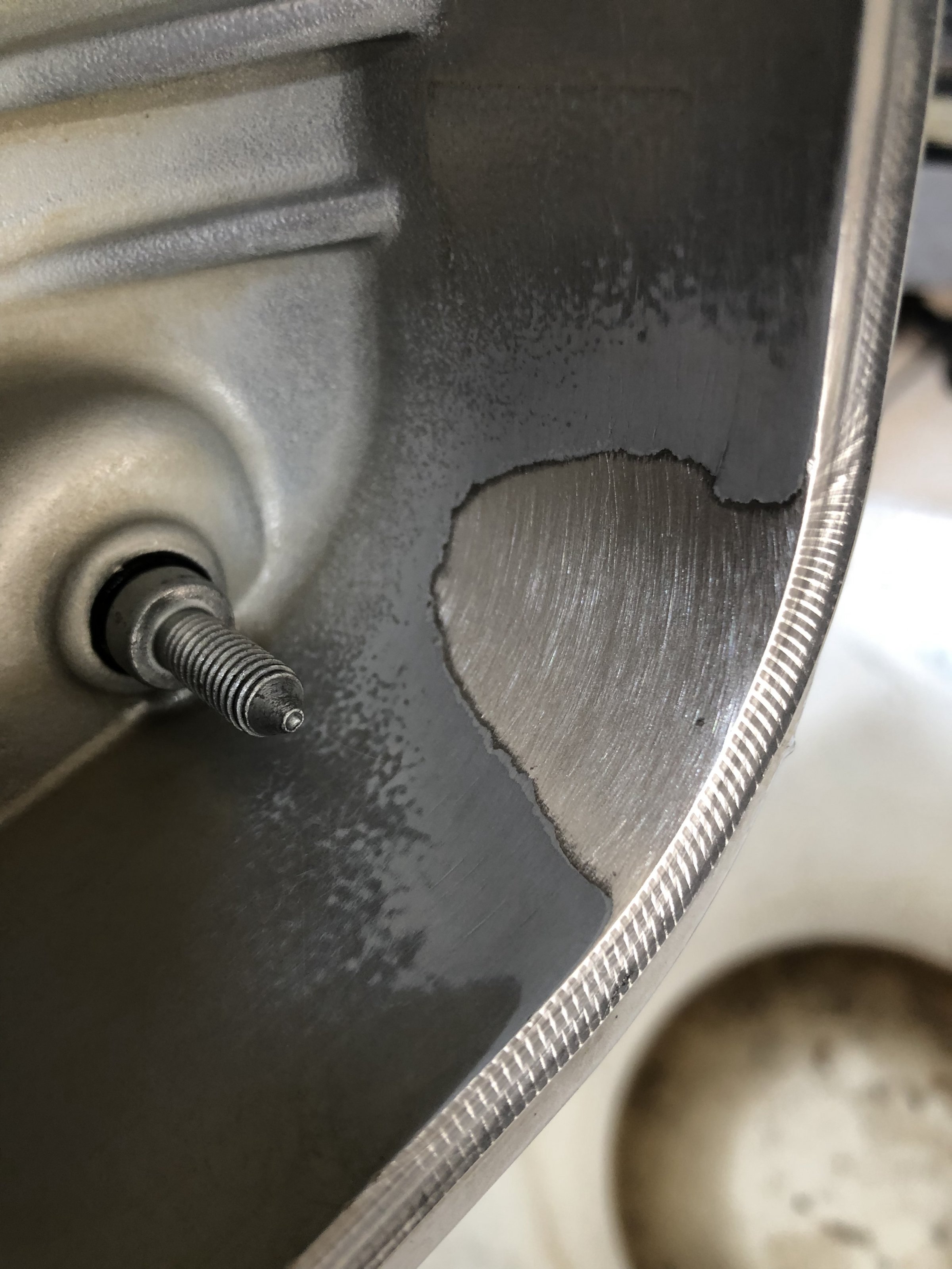

Mahlzeit,
ich habe vor kurzer Zeit eine 2001er 1150 GS mit 60tkm erworben, auf den ersten Blick in einem sehr guten Zustand mit Checkheft. Habe bereits einige (überfällige)Wartungsarbeiten vorgenommen (und einige Probleme z.B. Zündschloss gehabt), beim Ventile einstellen ist mir jedoch aufgefallen, dass sich "Lack" im Ventildeckel löst. Ich habe diesen nun abgeschliffen bis k400 und gründlichst mit Bremsenreiniger und Druckluft gesäubert. Es sind minimale bis keine Höhenunterschiede in der Oberflächen mehr zu spüren. Sehe das Problem nun vorerst als erledigt an, freue mich jedoch über Tipps und Hinweise.
Meine Frage: Ist dies ein Problem, welches öfter auftaucht (habe bisher nichts dazu gefunden) und warum sind die Deckel von innen lackiert. Wie hättet Ihr das Problem alternativ gelöst.
Bilder zeigen die Oberfläche nach dem 240er Papier, Riefen sehen schlimmer aus als sie sind. Bild 1 zeigt noch Pickel im "Lack", welche ich jedoch nicht bearbeite habe.

Die Theorie mit den Kühlrippen hört sich schlüssig an.
Bezüglich größerer Stücke habe ich da keine Sorge.
Der Lack war noch fast vollständig nur hatte er sich auf der Fläche eines Euro Stücks gelöst.
Dann knibbeln und die Randbereiche großzügig bearbeiten.
Sonst ist der Lack bzw. das Pulver fest, Rest bleibt Lebensrisiko ;)

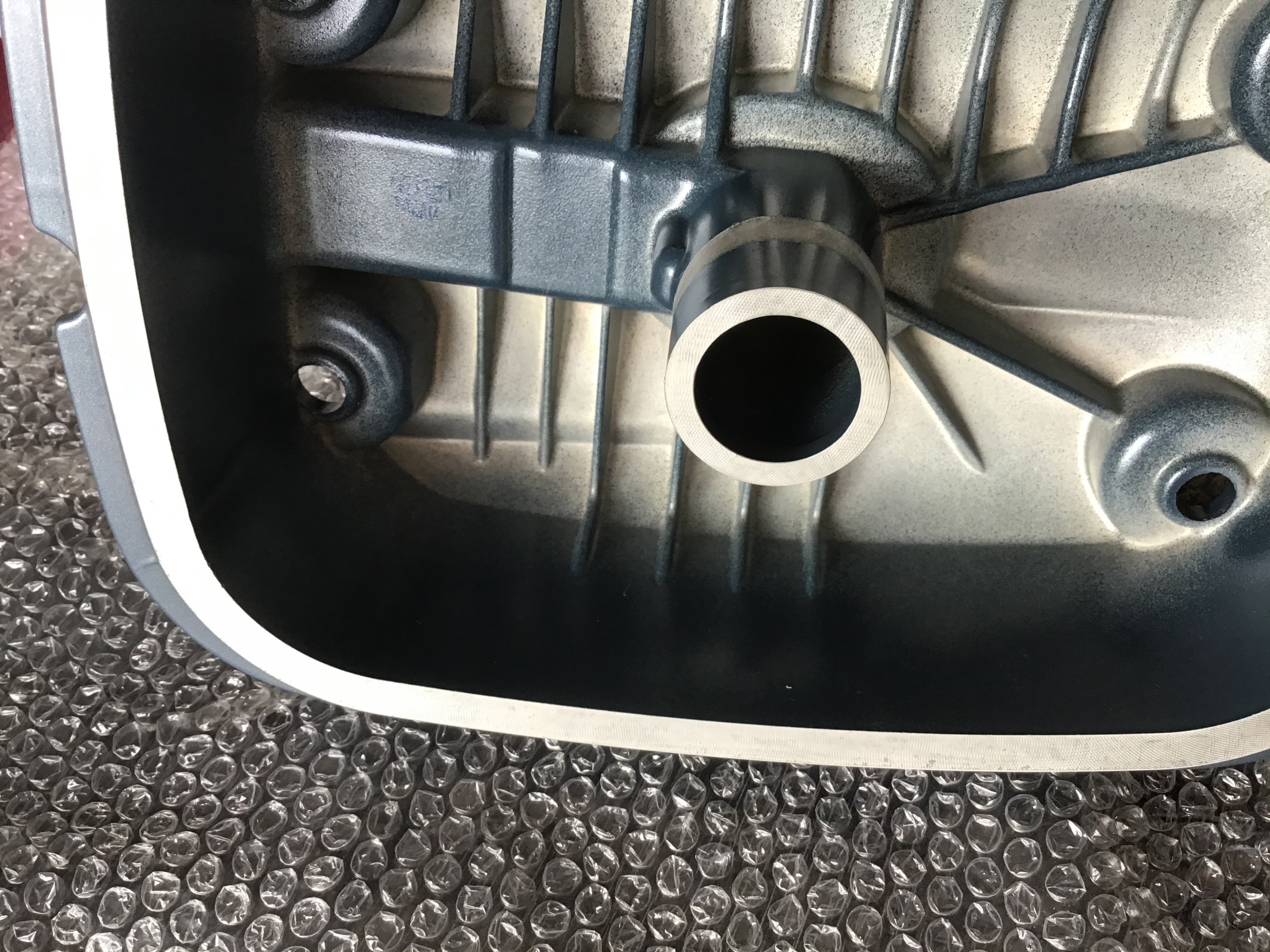

Hallo
meiner Meinung nach ist diese Innenbeschichtung auf keinen Fall ab Werk sondern nachträglich aufgebracht, Die Farbe ist nicht serienmäßig und die Fläche unter der abgeplatzten Farbe sieht irgendwie handgeschliffen aus. Hast du ein Bild von der Deckelaußenseite?
Habe noch einen funkelnagelneuen Deckel der Adventure in der Garage, werde ihn mal in Augenschein nehmen und berichten.
…Liegt daran, dass diese von mir händisch abgeschliffen wurde, erst mit feiner Drahtbürste und dann mir Schleifpapieren.
Im oberen Teil ist auch noch die raue Gussoberfläche zu sehen.

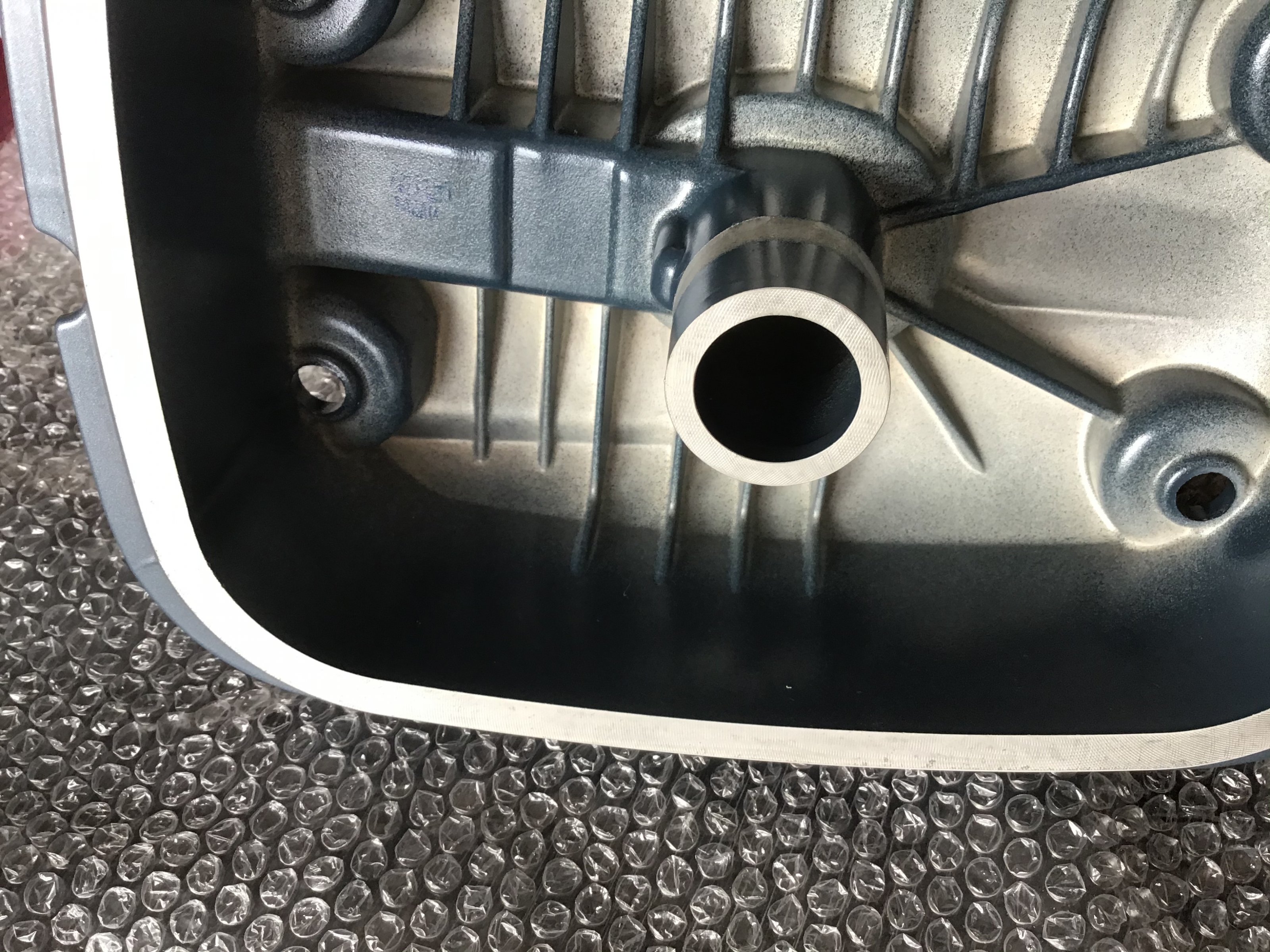

Hallo
wie gestern hier angekündigt hier Bilder eines nagelneuen Deckels von innen von einer 1150GS Adventure. Da ist tatsächlich auch ein farbiger Rand innen.
gruß

Dann ist das Rätsel wohl nun endgültig gelöst ...
Danke euch für die Hilfe

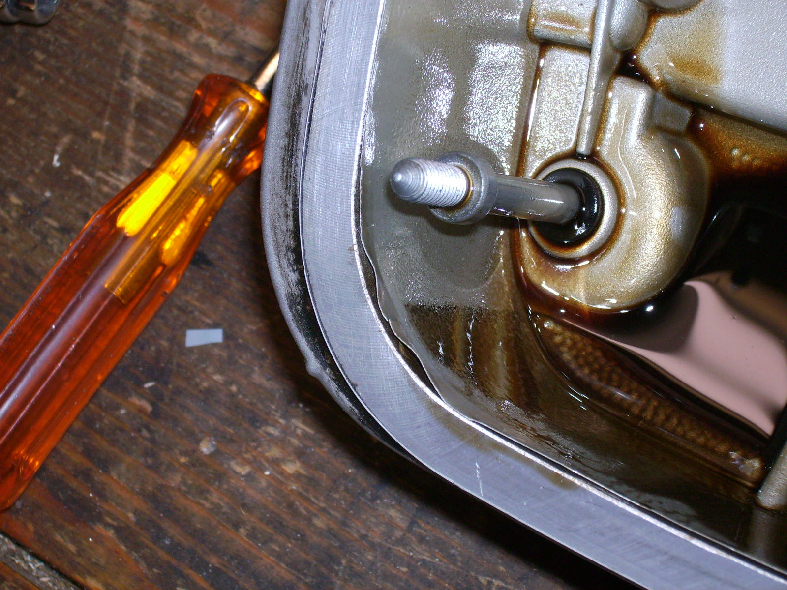

in meinem Archiv fand sich ein Foto eines meiner 1100GS-Ventildeckels. Nachdem ich die Fotos von Claas gesehen habe, finde ich, dass die "Haltbarkeit der Lackierung im Ventildeckel" besser geworden ist.
Bild aus 2006
Gruß janus
