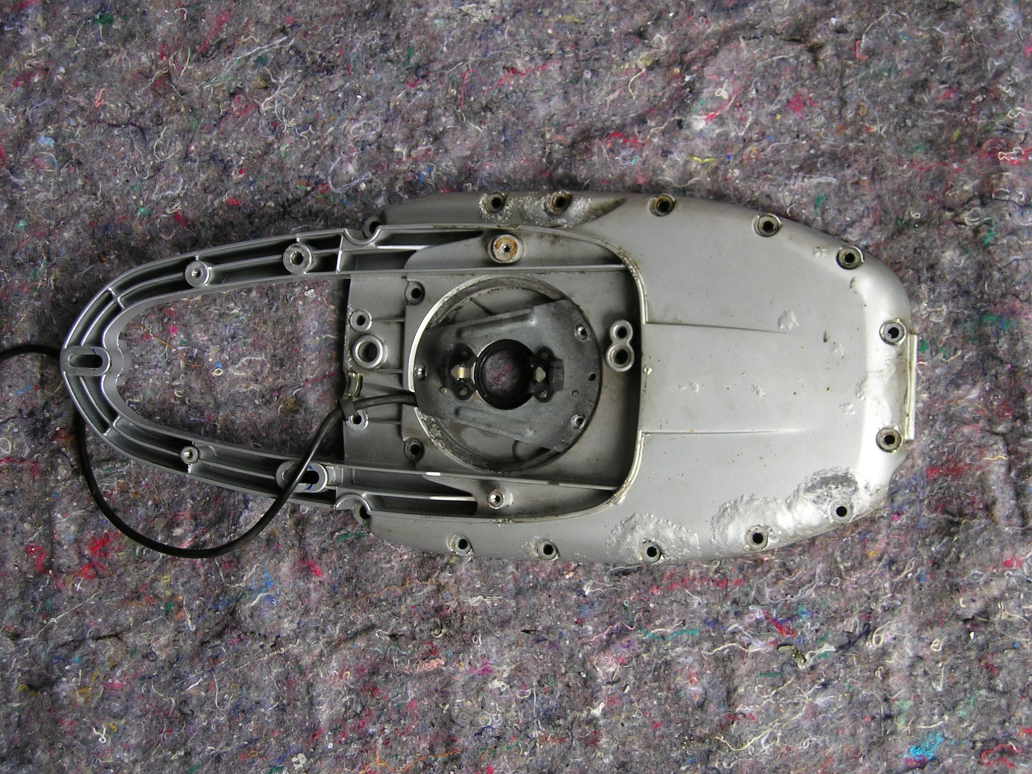

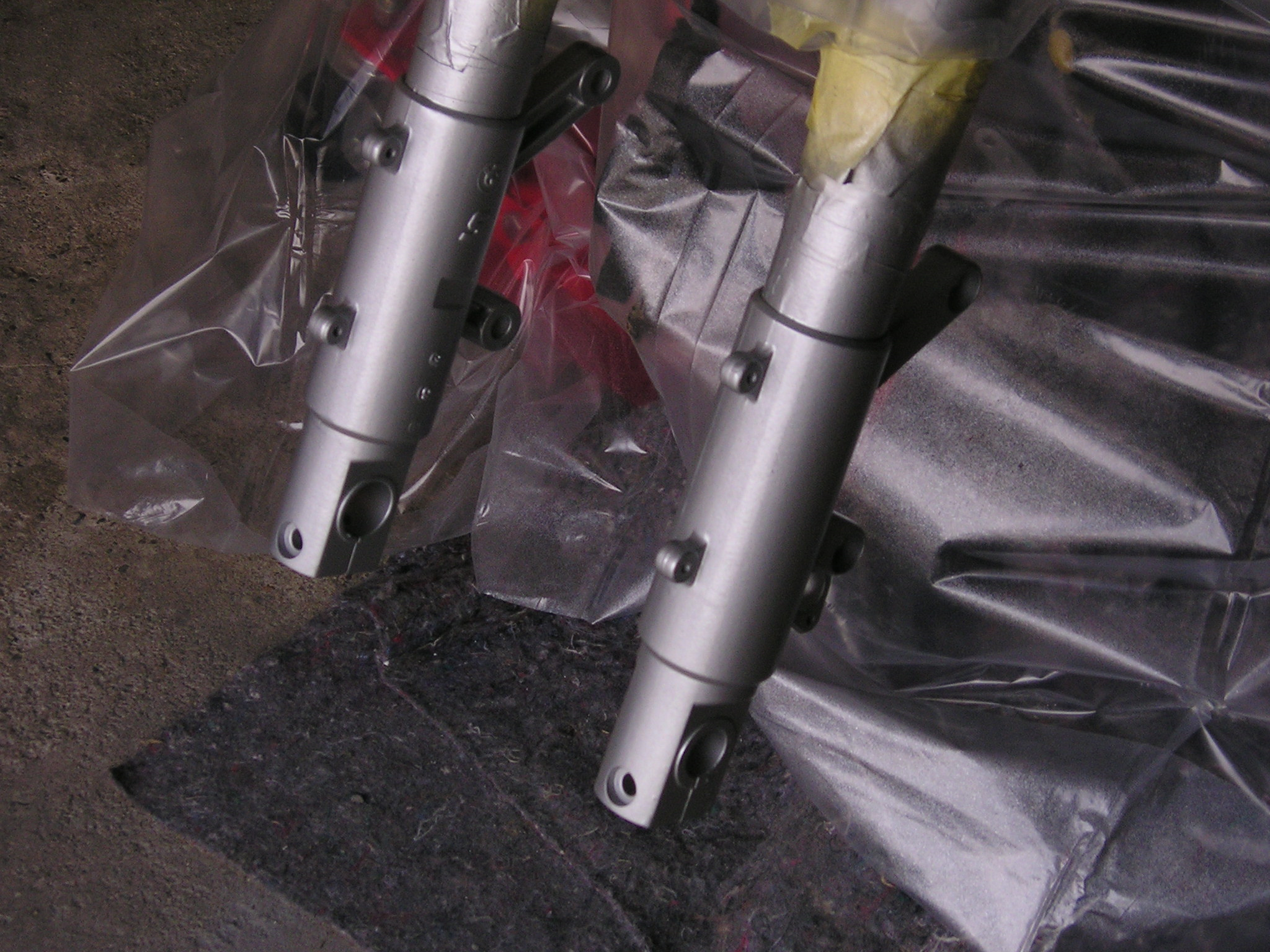

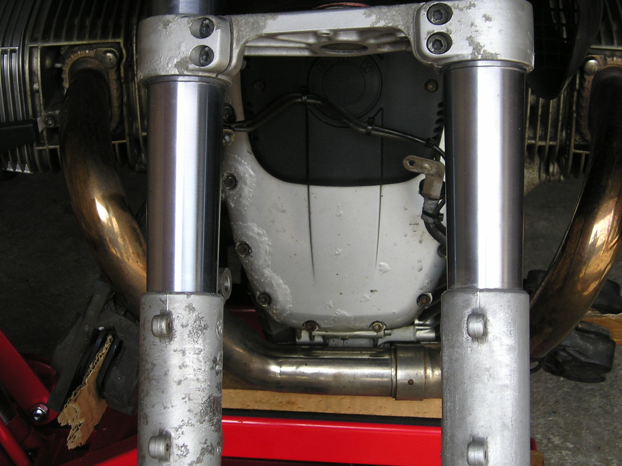

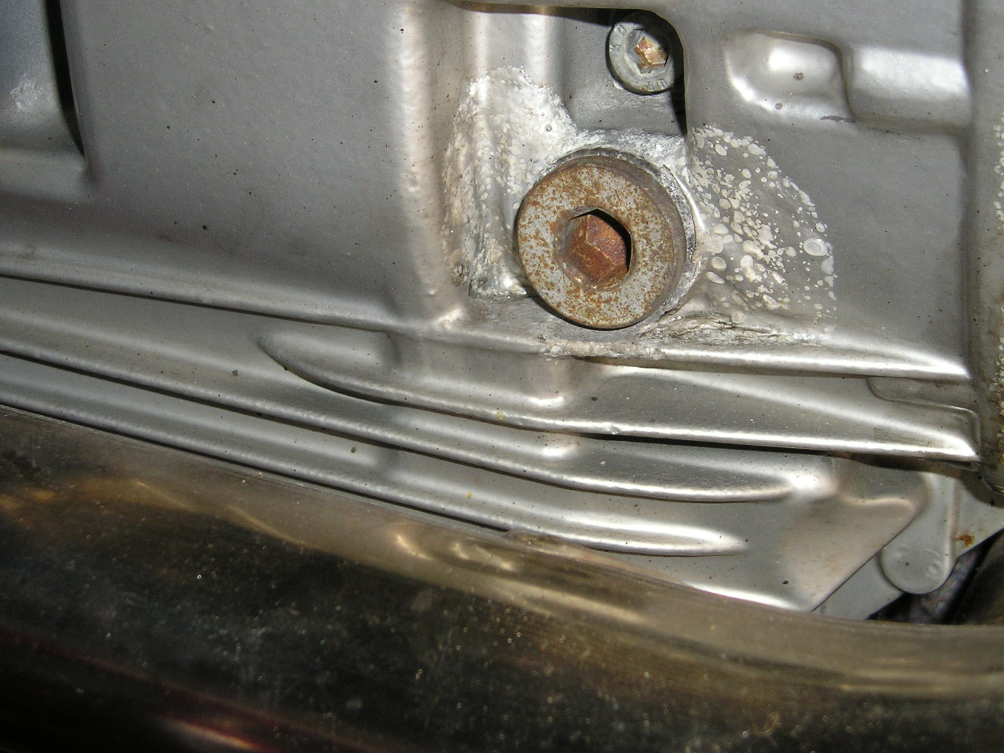

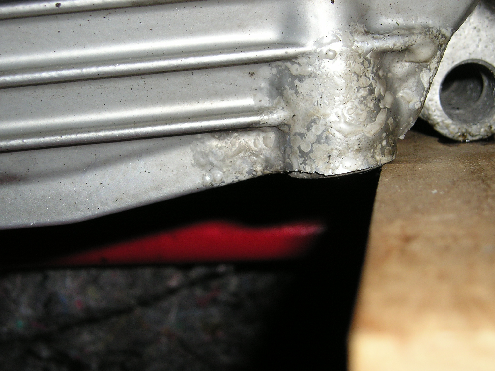

habe ich damals bei meiner 11S (99er) auch gemacht. Allerdings gibt es Hammerite auch als Sprühdose :wink:.
Nicht nur der Deckel hatte gegammelt. Auch am Motorgehäuse und Gabel war der Fraß fortgeschritten.
Hammerite Sprühdose
Den Deckel habe ich damals neuwertig günstig besorgen können.
Nach dem Aushärten des Hammerite Lackes hatte ich danach keine Probleme mehr.
