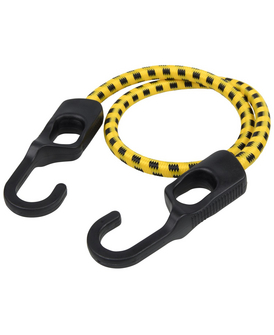

Klar, Karabiner oder ähnliches sind besser und bei Neukauf auch meine Wahl, aber gegen das Abspringen der herkömmlichen Haken hilft auch, ein Spanngummi parallel zum Gurt in die Haken einzuhängen.
Das Gummi bleibt immer unter Spannung.

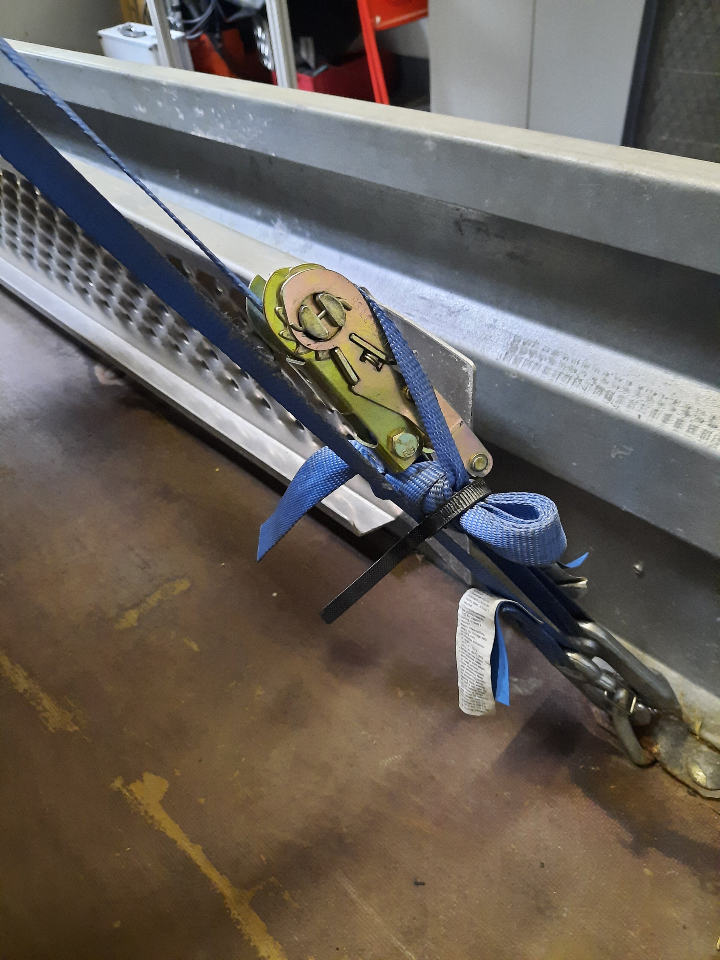

Man kann auch das überflüssige Losende des Gurtes einmal durch die Befestigungsöse ziehen und damit den Haken am Aushängen hindern.

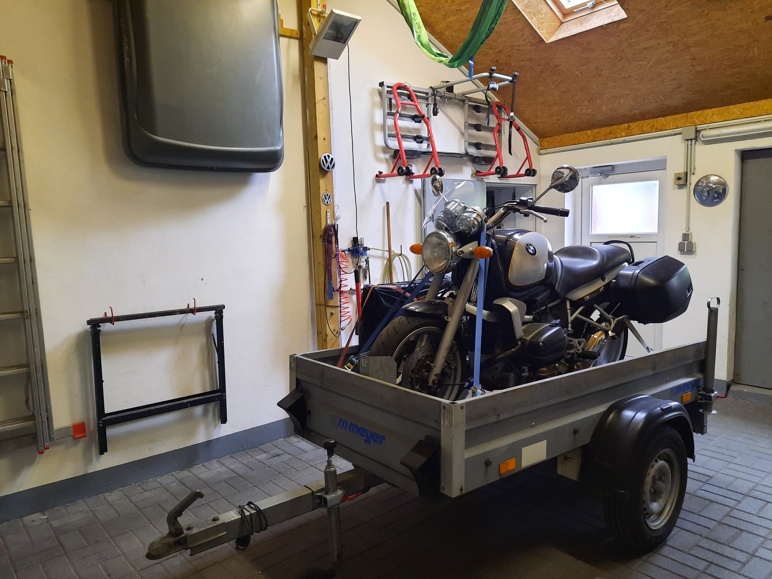

mein kleiner ungebremster "Gartenanhänger" der um Plane und Spriegel zum Mopedtransport beraubt wurde, seit mehr als 10Jahren eine günstige Lösung...
edith: ups, sehe grad das es hier um spannen der 1200er geht...., sorry...

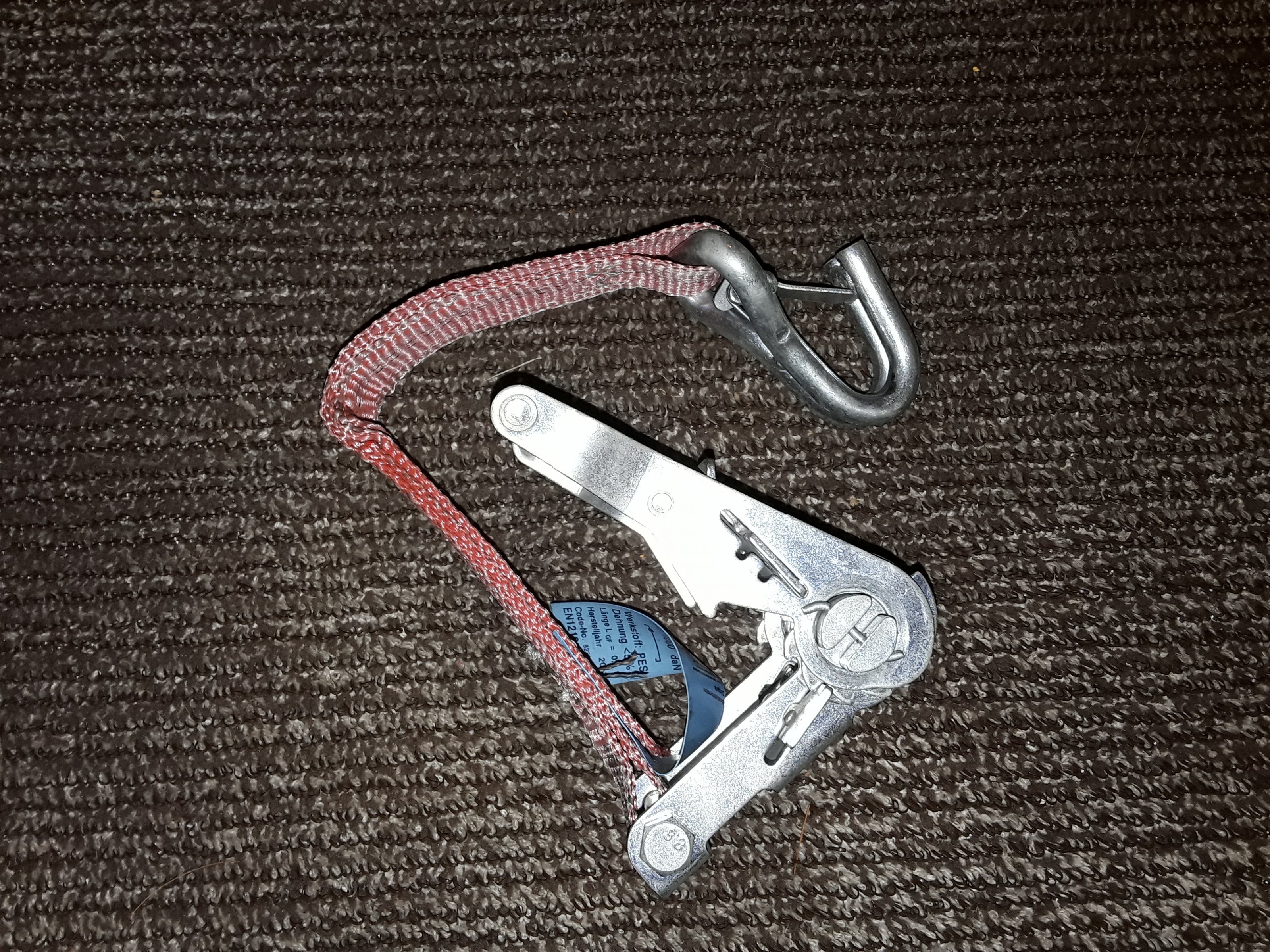

Wie von Gerd schon geschrieben, springt ein Haken bei korrekt gespanntem Gurt nicht ab.
Richtig, aber wenn sich auf der Fahrt was lockert kann ein Haken trotzdem abspringen.
Ist mir schon x mal passiert und daher verwende ich bei wichtigen/schweren Sachen nur noch Karabiner.
