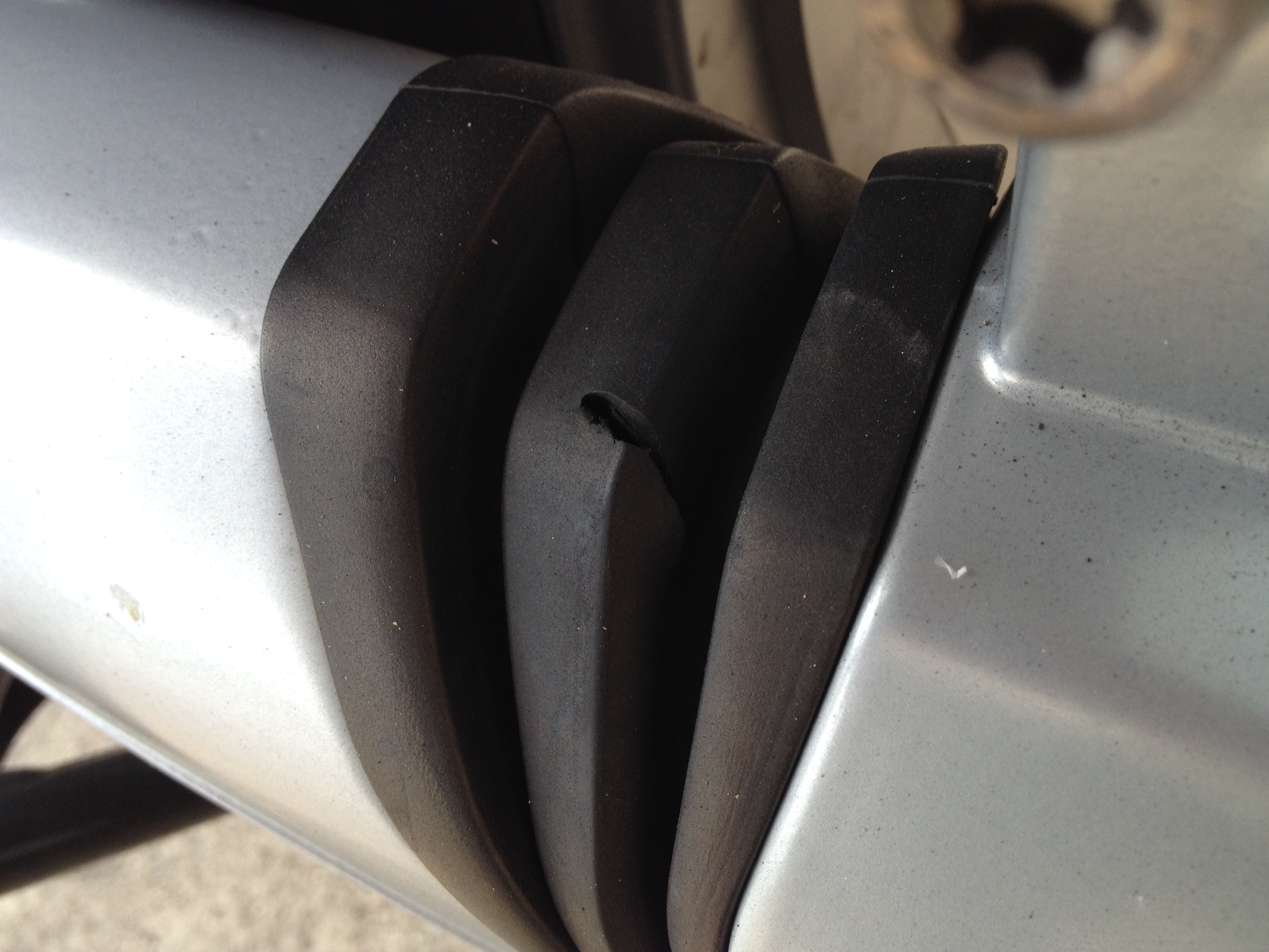

Adventure LC 2000 km habe im Forum nichts gefunden !!!

Hi, ne da gab es schon mal jemand, wo den Gummi austauschen lies. Ich in mir nicht ganz sicher, aber es könnte der gstreiberstgt gewesen sein.....Gruß

Am Donnerstag stand in ARABBA eine neue LC mit dem gleichen Problem!
Hat Panzerband druffgeklebt:D

Bist nicht der Einzige :(

Du bist nicht die einzige, auf das Höllandische und Englische GS Forum sind auch ein paar leute mit das gleiche problem.

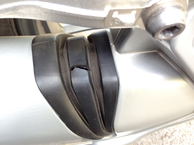

Kumpel hatte auch das Problem, wurde kostenlos gewechselt. Vorsicht beim Putzen, Manschette sollte nicht nach innen gedrückt werden.

Wurde an meiner LC 7/13 bei der ersten Inspektion wegen eines Risses ausgetauscht.

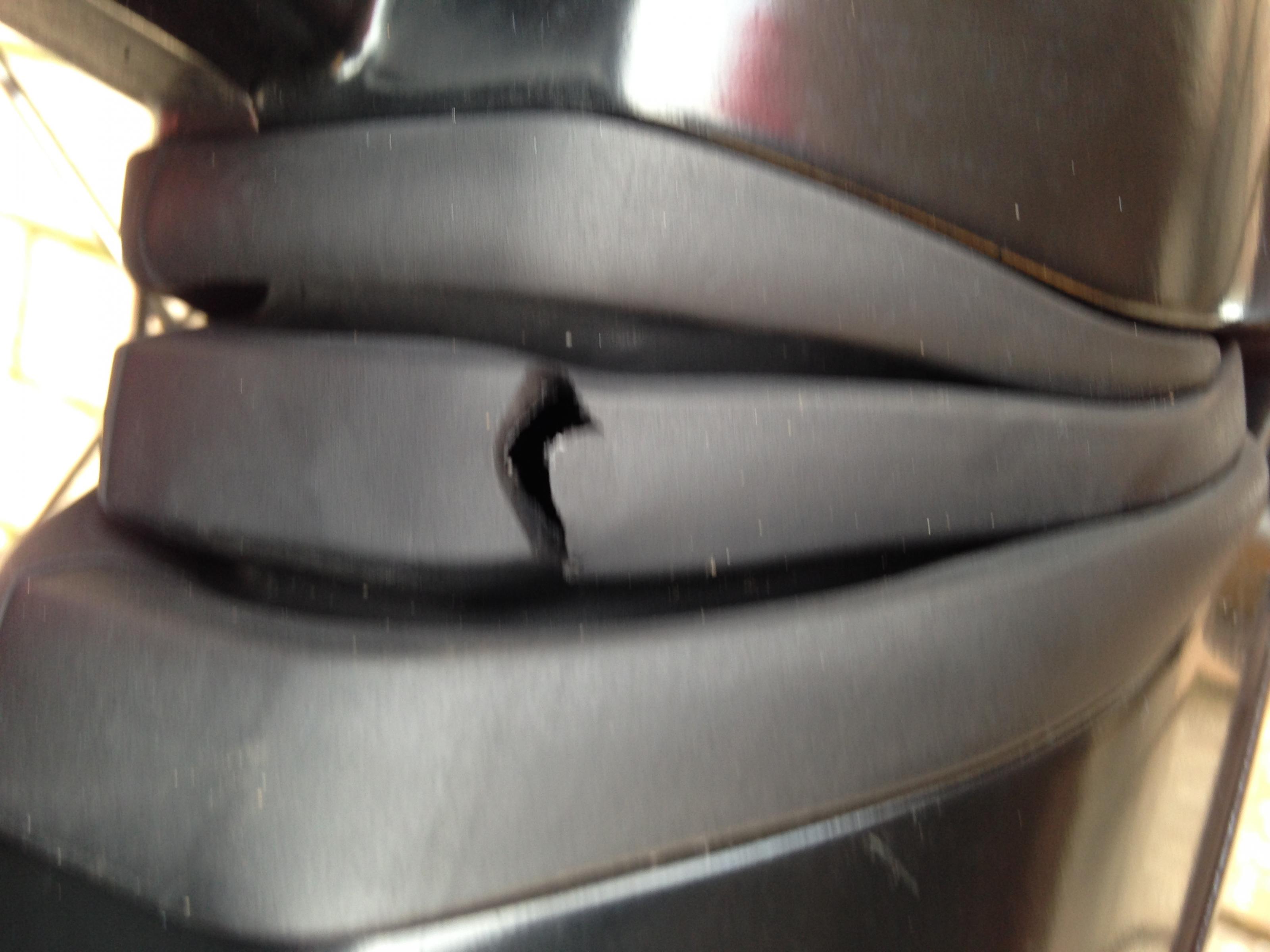

Meine hat es auch, genau an der gleichen Stelle wie auf den anderen Bildern.
Zurzeit ist dieses Teil laut Händler nicht lieferbar......:mad:
Die Rückrufaktion muss auch noch durchgeführt werden.
Dann suppt noch der Bremsflüssigkeitsbehälter am Lenker.
Meine Sofortmaßnahmen: Panzerklebeband am Faltenbalg, Tempotaschentuch um Den Bremsflüssigkeitsbehälter und
auch mit Panzerklebeband fixiert.
Der Kupplungsdruckstift wurde bereits mit mäßigem Ergebnis getauscht und ne neue Wasserpumpe ist auch auch schon drin.

Hatte ich auch gleich bei der Auslieferung. Sah genau so aus. Wurde anstandslos getauscht. Wenn der Gummi bei der Montage oder beim Reinigen eingedrückt wird schneidet das Kardangelenk ein Loch rein. Ist aber nur eine Staubsuchutzmanschette.

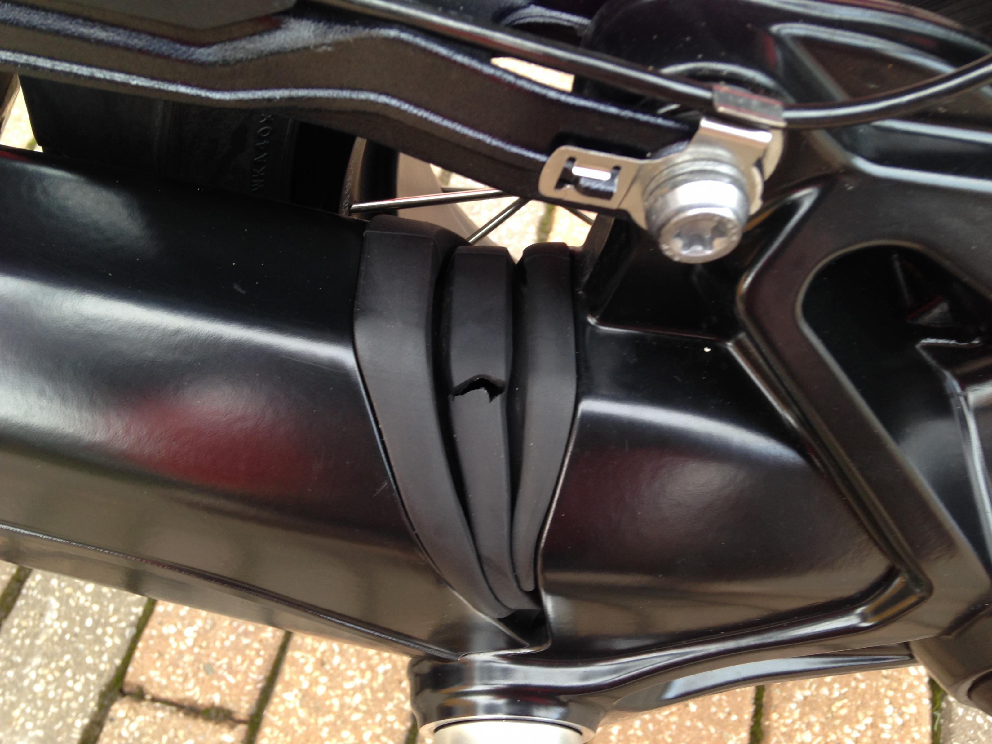

Nun habe ich es auch. Ich glaube, dass diese qualitativ hochwertige Manschette einfach immer an der gleichen Stelle bricht. Aber sie ist ja auch schon 4 Mon. alt.

Jepp, ich glaube mittlerweile, dass sie von innen her aufgerieben wurde. Kommt das dann mit der Nächsten auch so?

Jetzt hat es mich auch erwischt! Nach 13700KM.
Wie lange hat die Reparatur bei Euch gedauert?
