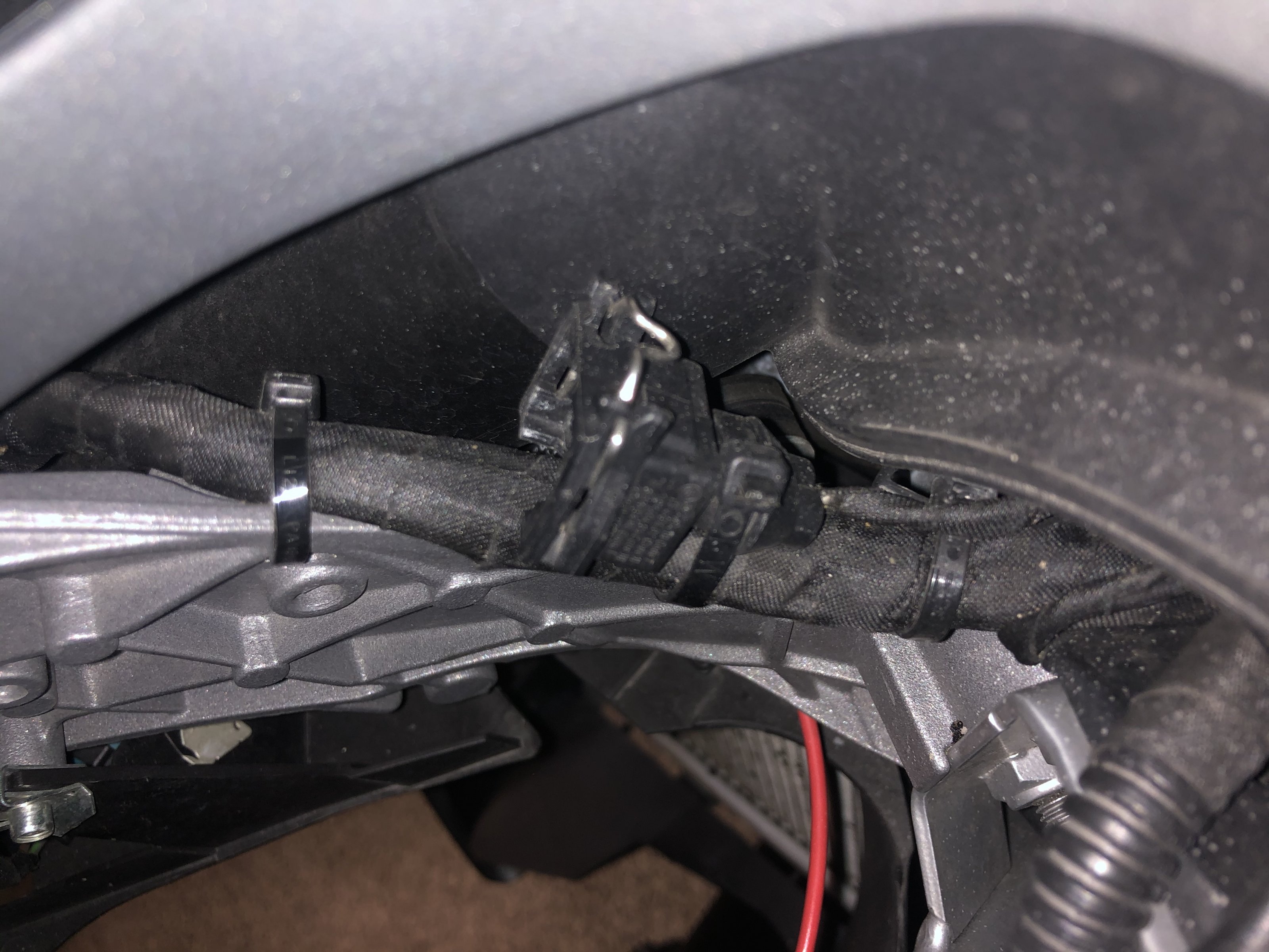

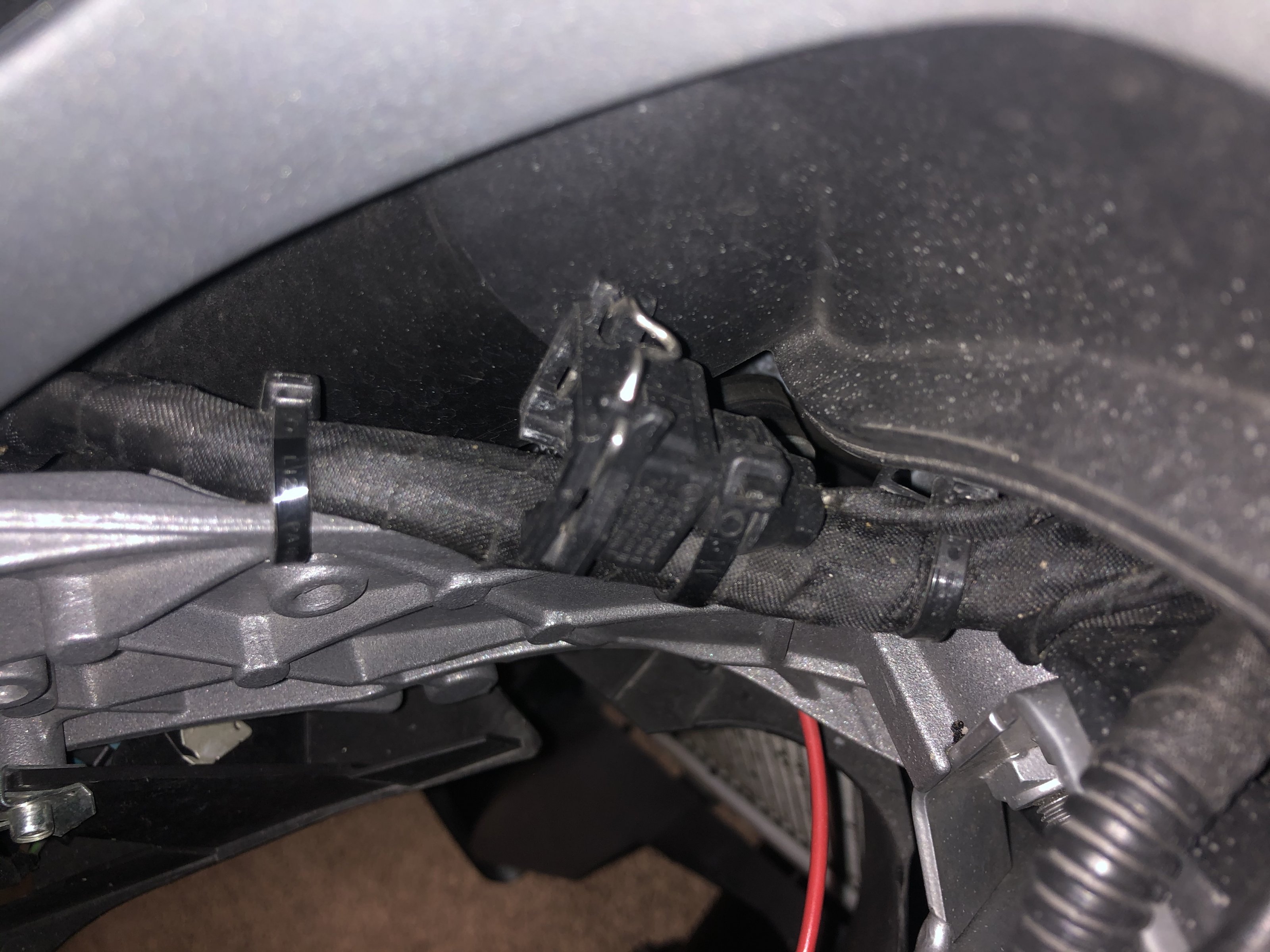

Hallo ,
Frage in die Runde :
Was ist das für ein nicht verwendeter Anschluß rechte Seite am Schnabel ? Ist doch sicher nicht normal das dieser ohne Verschluß dort so liegt .
Wie nennt sich diese Stecker/Steckdosenart (Typenbezeichnung )
Will Handyhalterung in der original Navihalterung anbauen und bin bei der Suche nach Stromanschluß darauf gestoßen .76AB5EFC-EFFF-4FBF-8E18-C81B12860A1B.jpeg
Danke Euch und Schönen Sonntag Abend
Torsten

Ohne Verschluss? Gebraucht gekauft? Erkenn ich nicht genau. Evtl such mal hier im Forum nach "Cartool".

...der bzw die (AFAIR) Anschlüsse sind rechts in dem Bereich untergebracht - schon ne Weile her das ich das demontiert habe.Ich würde mir den Original Navihalter + Bügel bei den üblichen Verdächtigen als Gebrauchtteil kaufen und entweder schlachten, oder eher adaptieren - da gibts ja verschiedene Möglichkeiten.

Gast 35536
Es ist der Anschluss vom Navi,der Cartool Stecker passt aber da drauf und man kann Strom fürs Handy abgreifen,es gibt aber mittlerweile ein Verteilerkabel,das wird zwischen die Leitung zur Bordsteckdose gestöpselt...

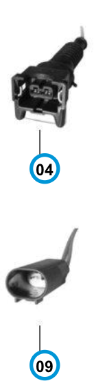

Gast-15146
Das ist nicht der Anschluss fürs NAVI denn der Cartool Stecker und Kupplung sehen anders aus
04 ist der auf dem Bild
09 ist der Cartool Stecker
Gast 35536
Ja,hab das Bild eben vergrößert, dachte auf den ersten Blick es wäre mit tape zugeklebt...merkwürdig ist aber das ich rechts nur den cartool/Navianschluss habe.
Einen solchen Stecker sehe ich rechts nicht....
Gast-15146
Der eine Stecker mit den zwei Leitungen wird nicht genutzt, da Audio
Gast48944
Ist der schwarze Stecker nicht das Bus-Kabel zur Steuerung des Navi über das Wonderwheel?
Gast-15146
Nein und das ist nur eine Blindkappe was da schwarz ist und wie ich schon schrieb, ist das der Audioausgang z.B. zu einem BMW Intercom System oder Baehr

der mit den 3 Leitungen ist fürs NAVI. 12V / Masse / LIN-BUS

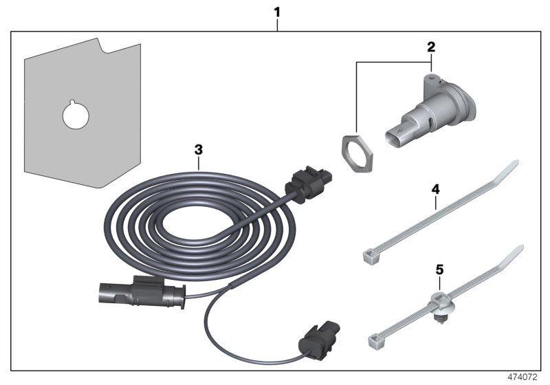

Das ist das Verteilerkabel für die zweite Bordsteckdose...
Y- Kabel

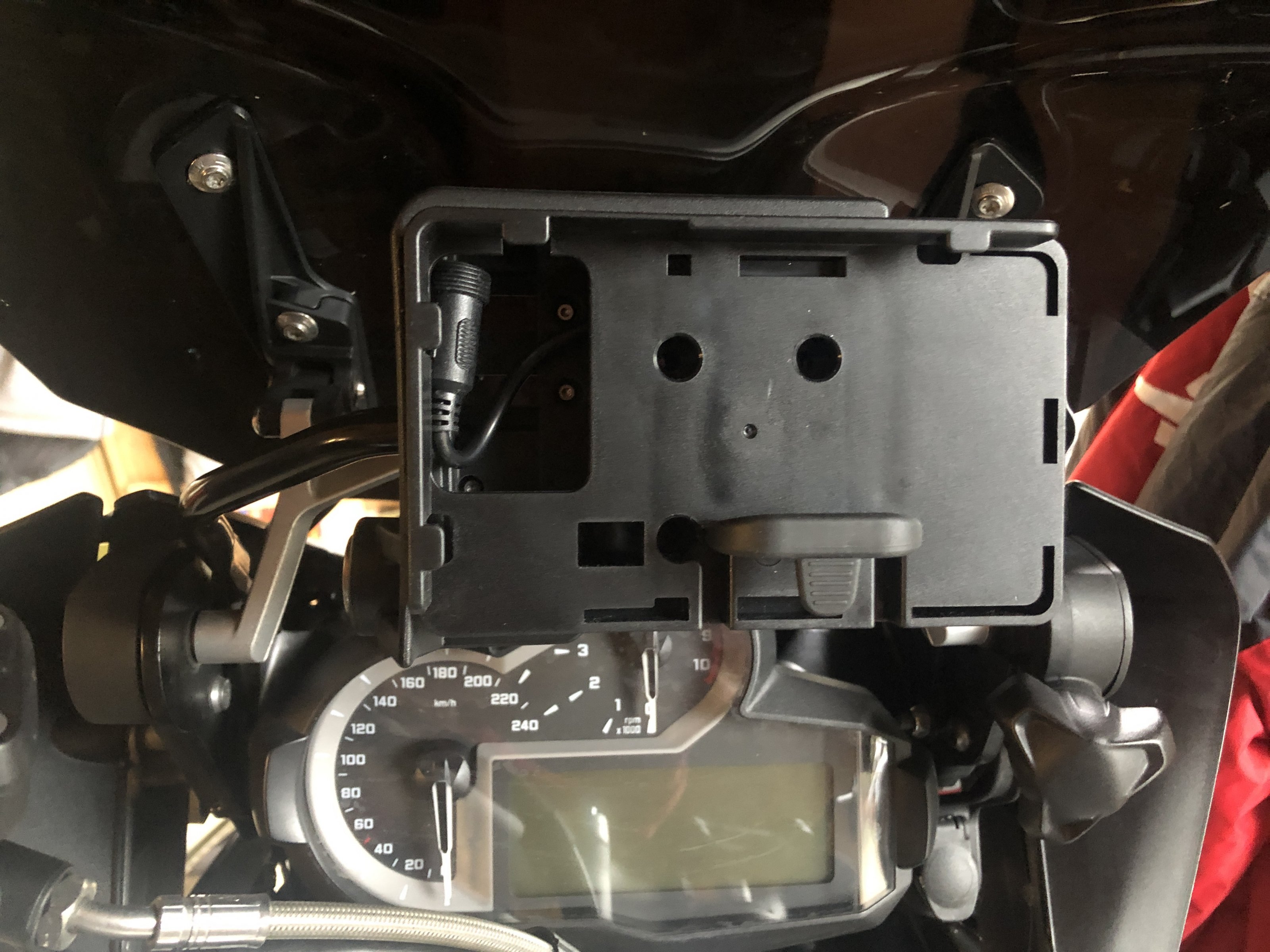

Erst einmal vielen Dank in die Runde für die aufschlussreichen Antworten .

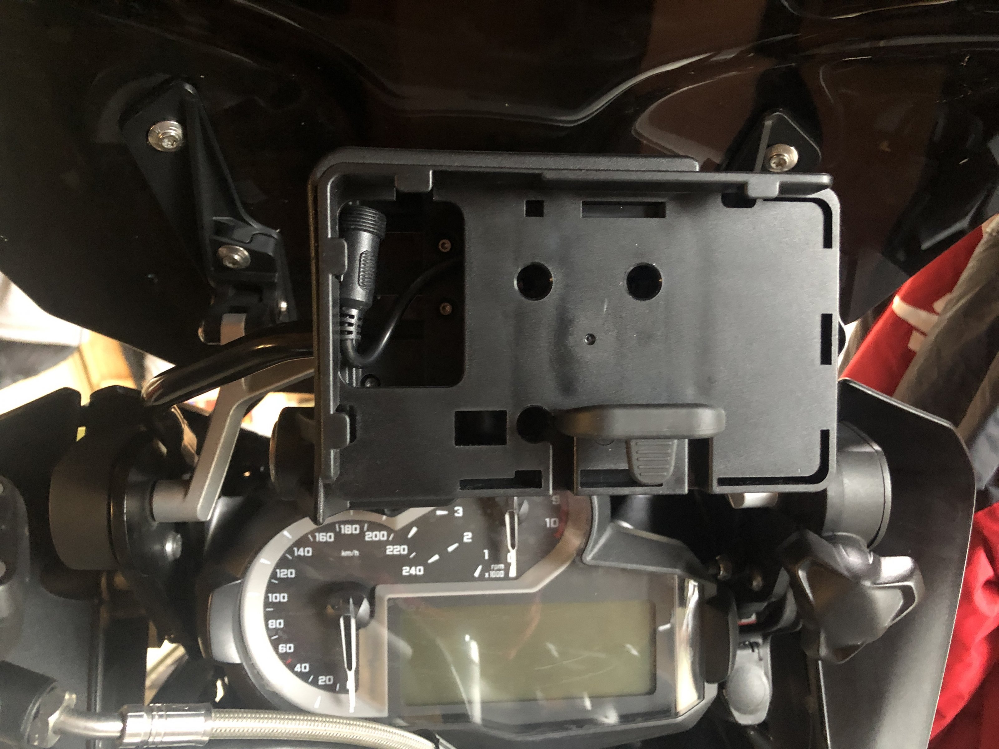

Ich habe den Original Navihalter am Moped , dieser ist serienmäßig angeschlossen . Was mich verwundet das der Anschluss dort blind ohne Verschluss liegt . Liegen dort Plus und Minus an ( ich weiß , kann ich prüfen ) , das ich den Chinahandyhalter von dort mit Strom versorgen kann ?
