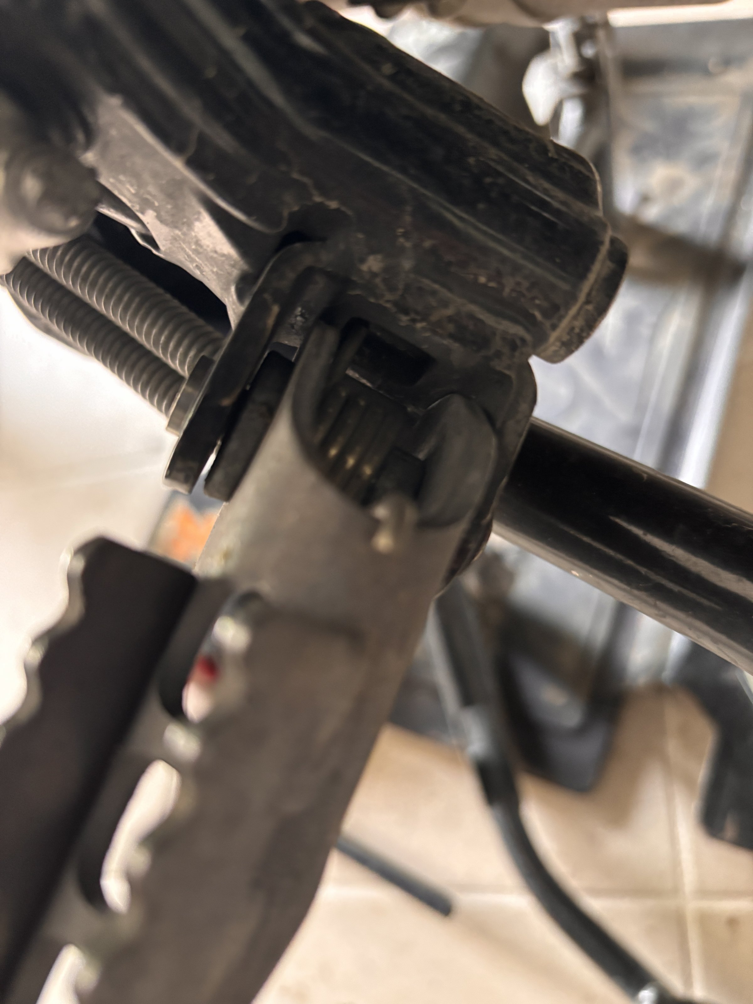

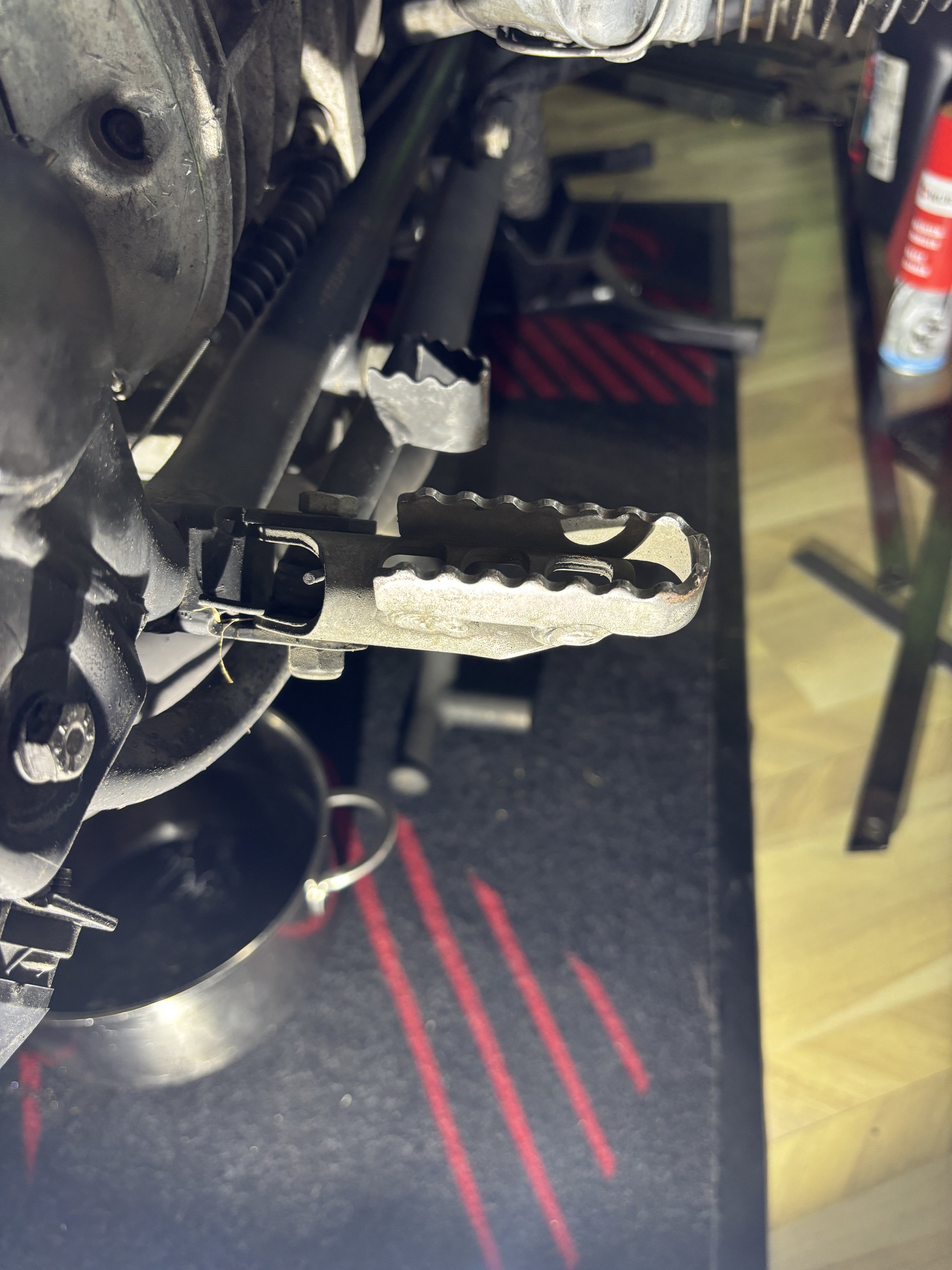

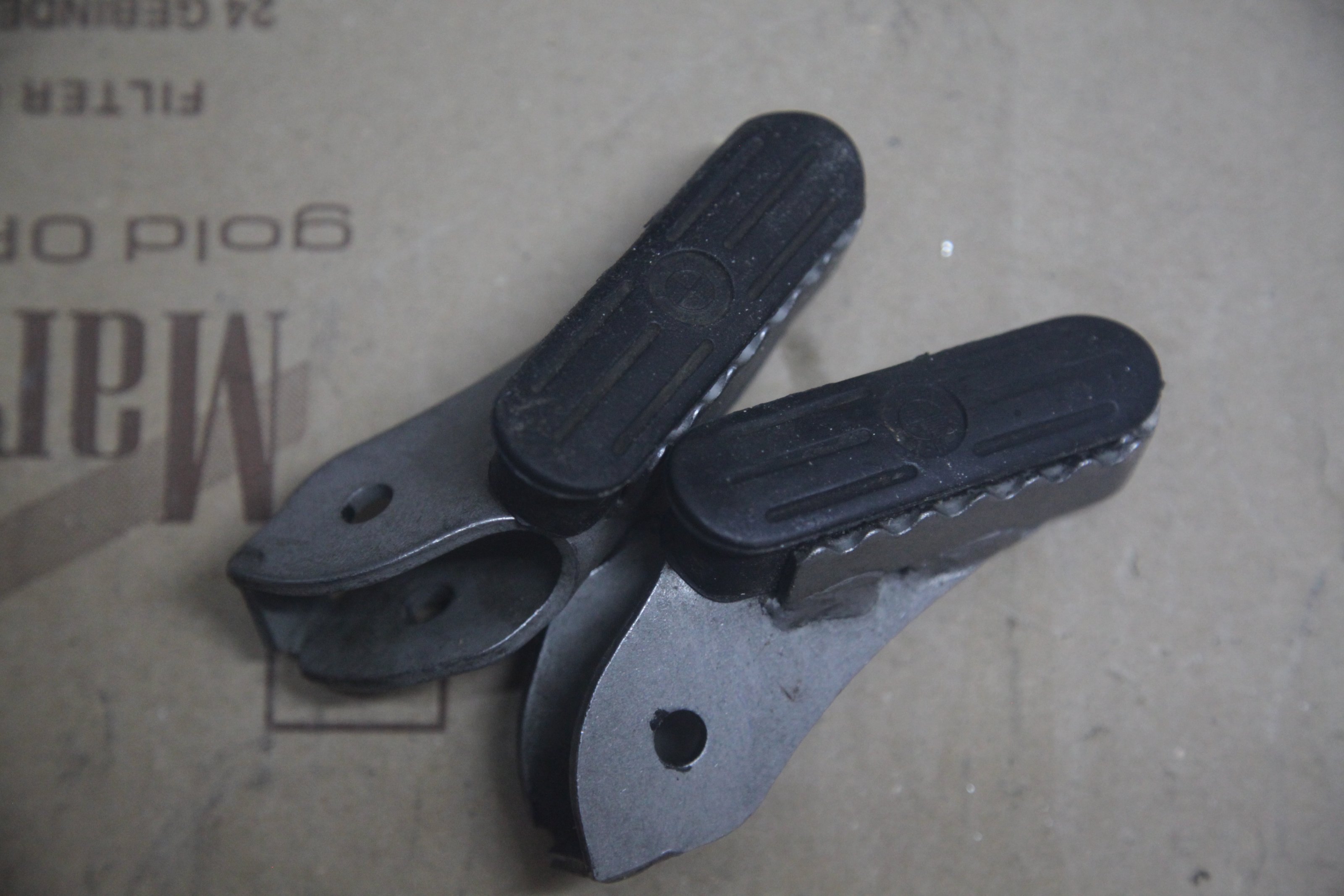

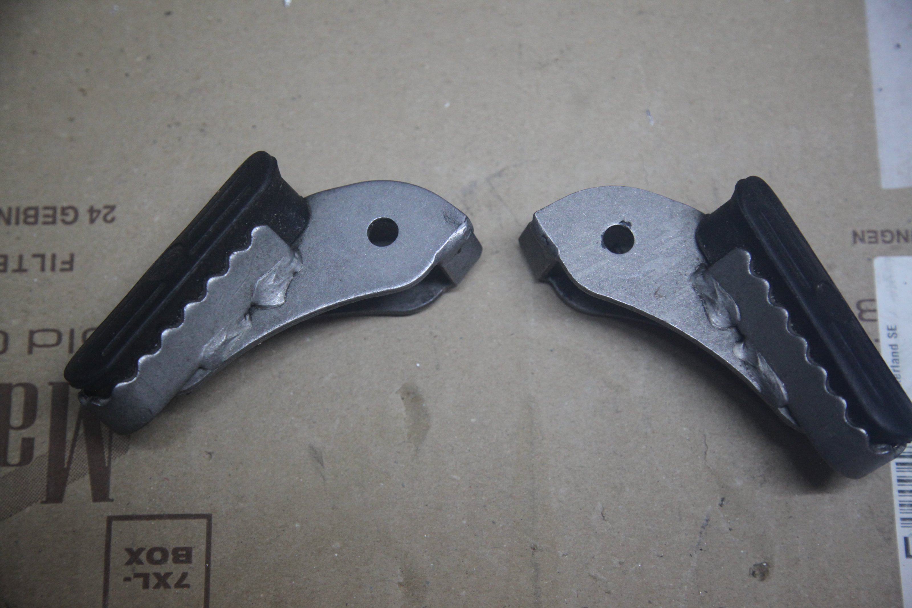

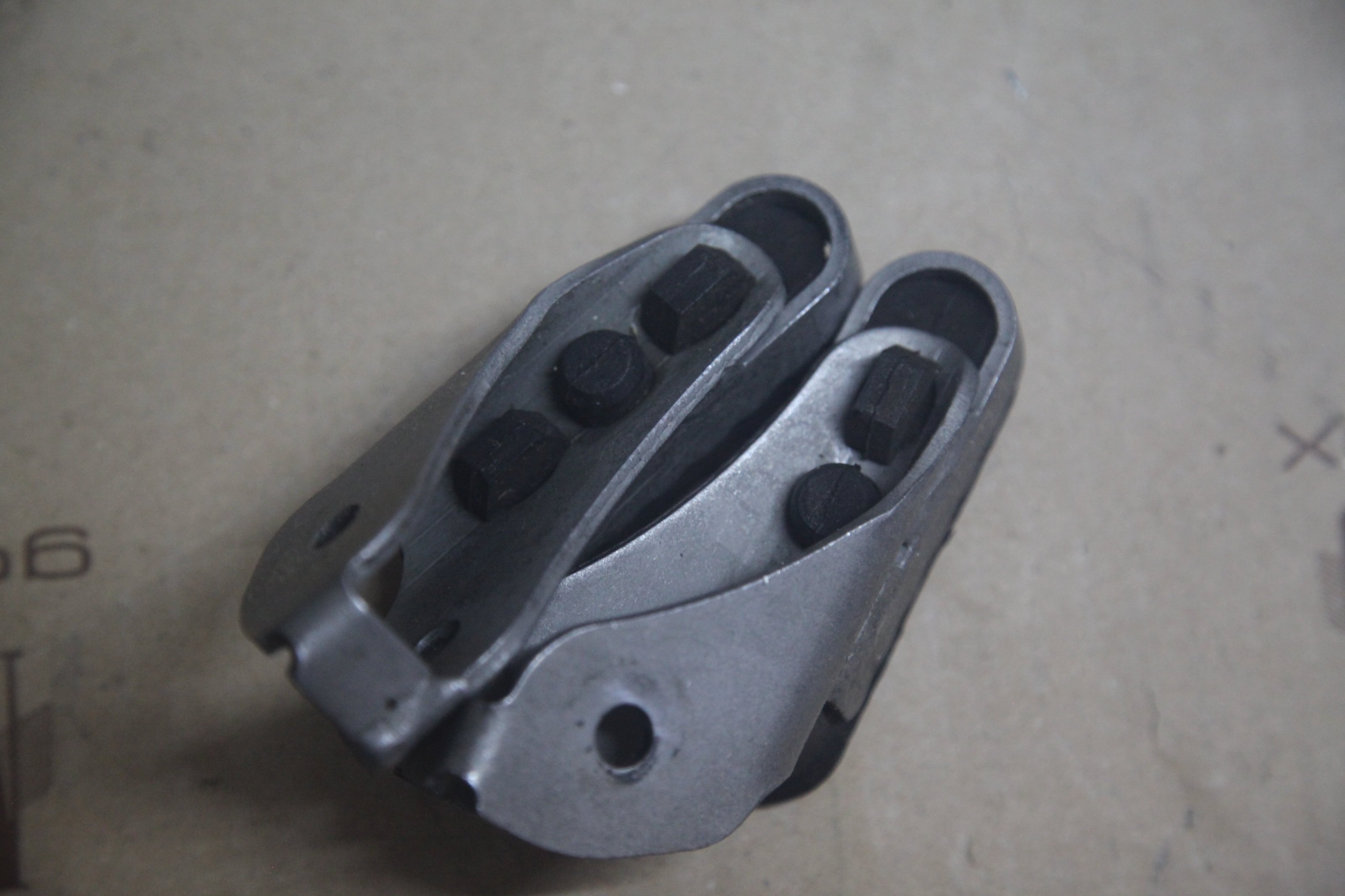

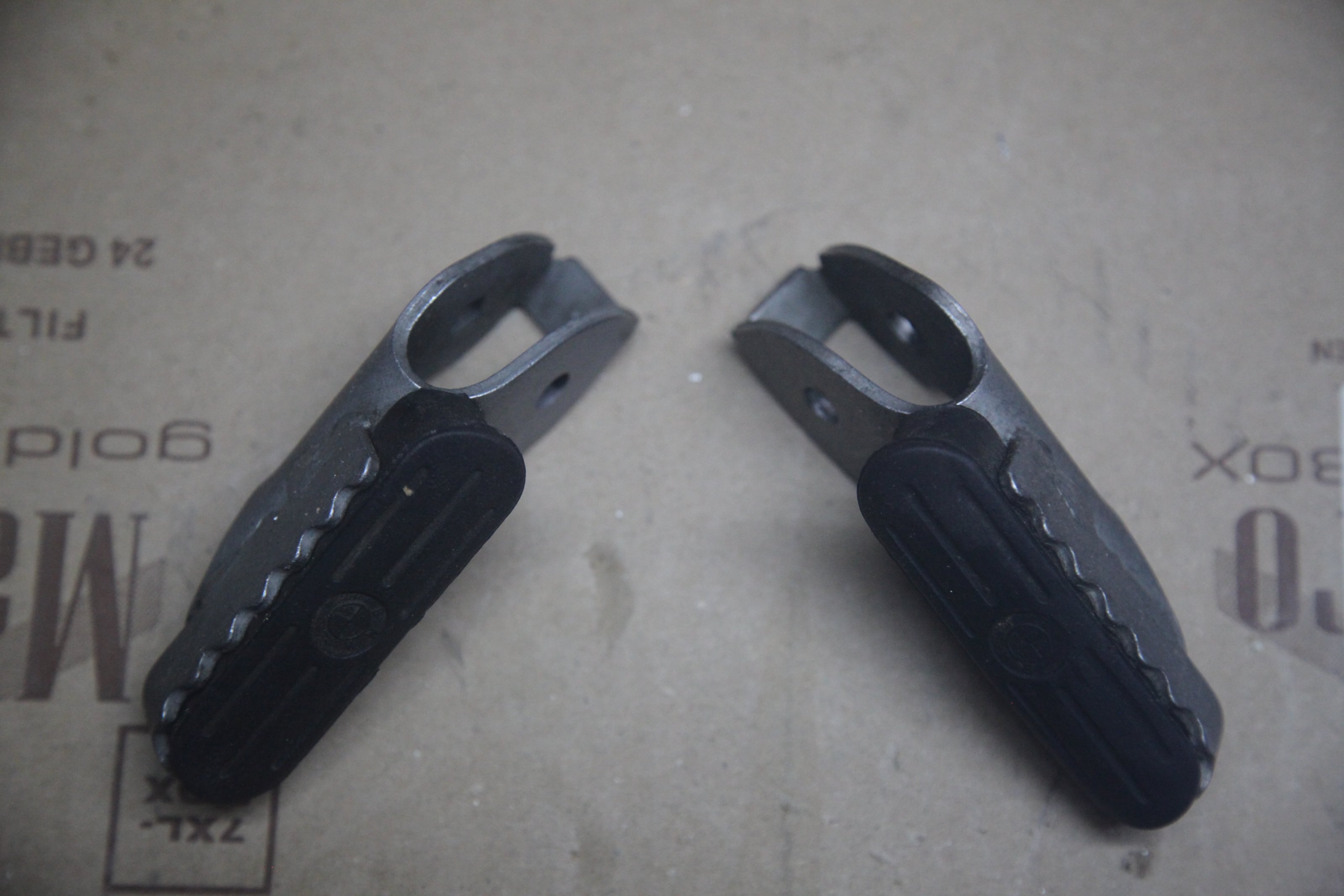

Habe diese Fußrasten etwas zu schnell erworben, sollten an meine 1200 GS von 2011, passen aber nicht. Sind zu schmal.
Kann mir jemand sagen von welcher BMW die sind?
Vielen Dank
Gruß Roland

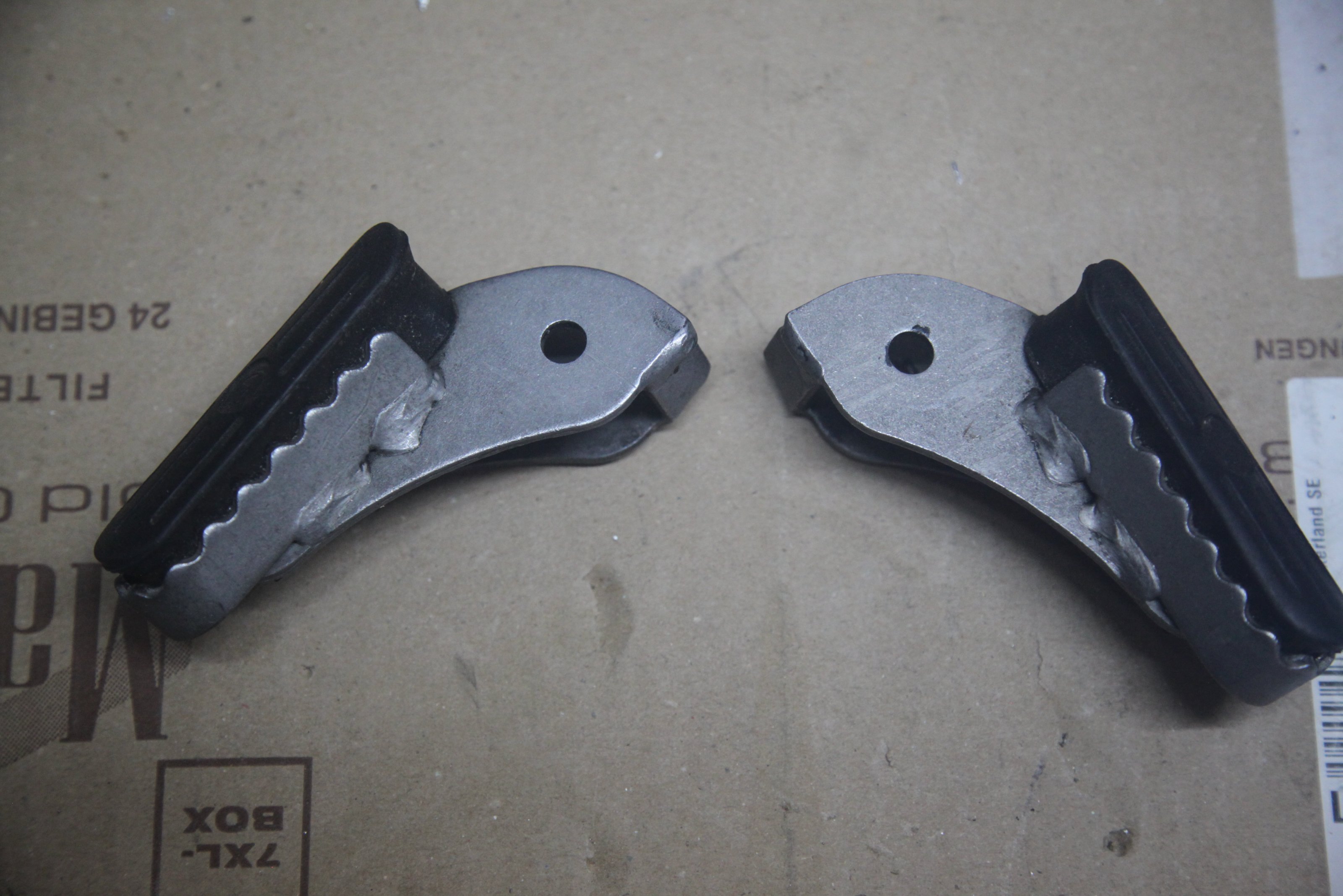

Hallo Roland,
die sollten zu einer R80GS/R100GS (Paralever Typ 247) gehören.

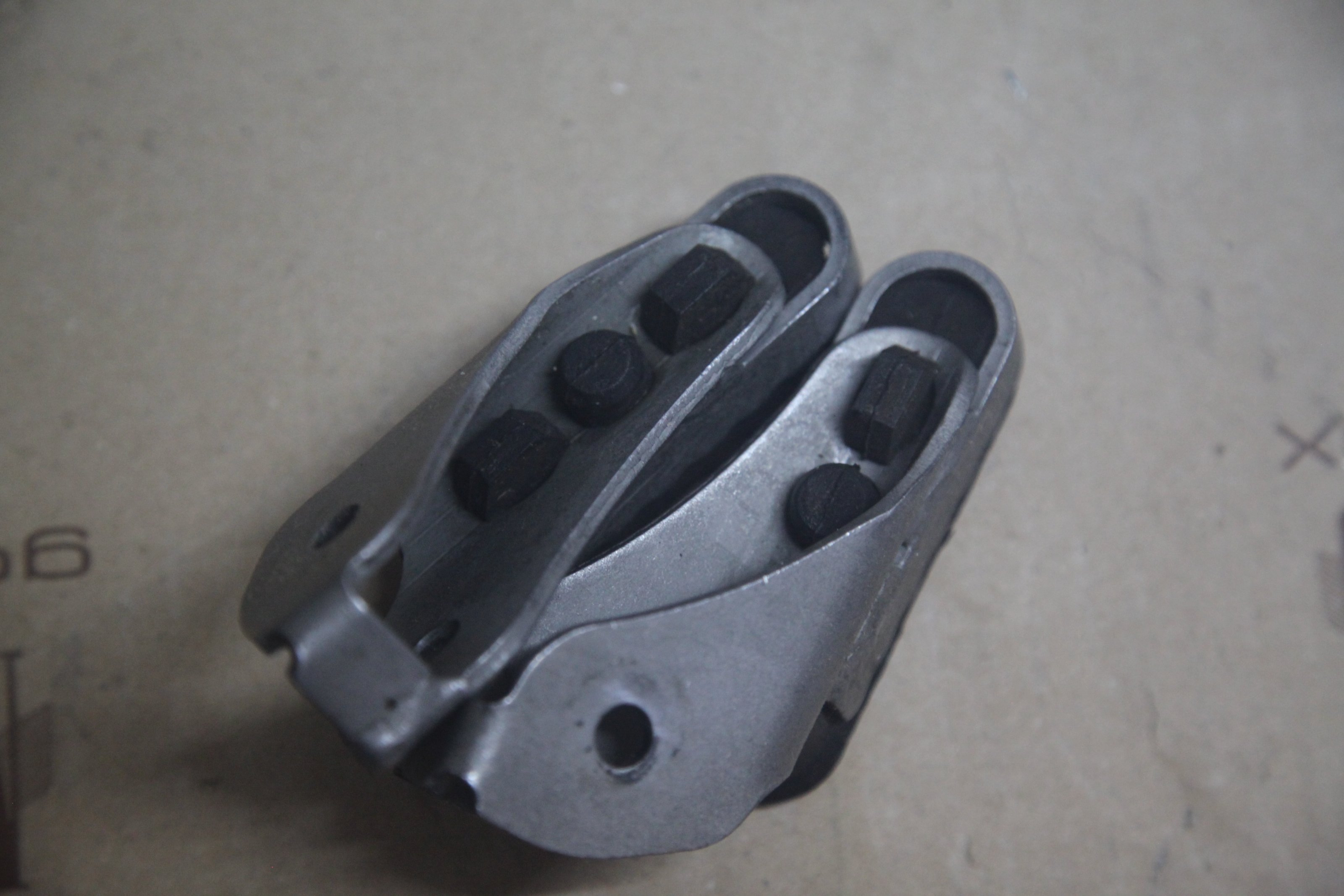

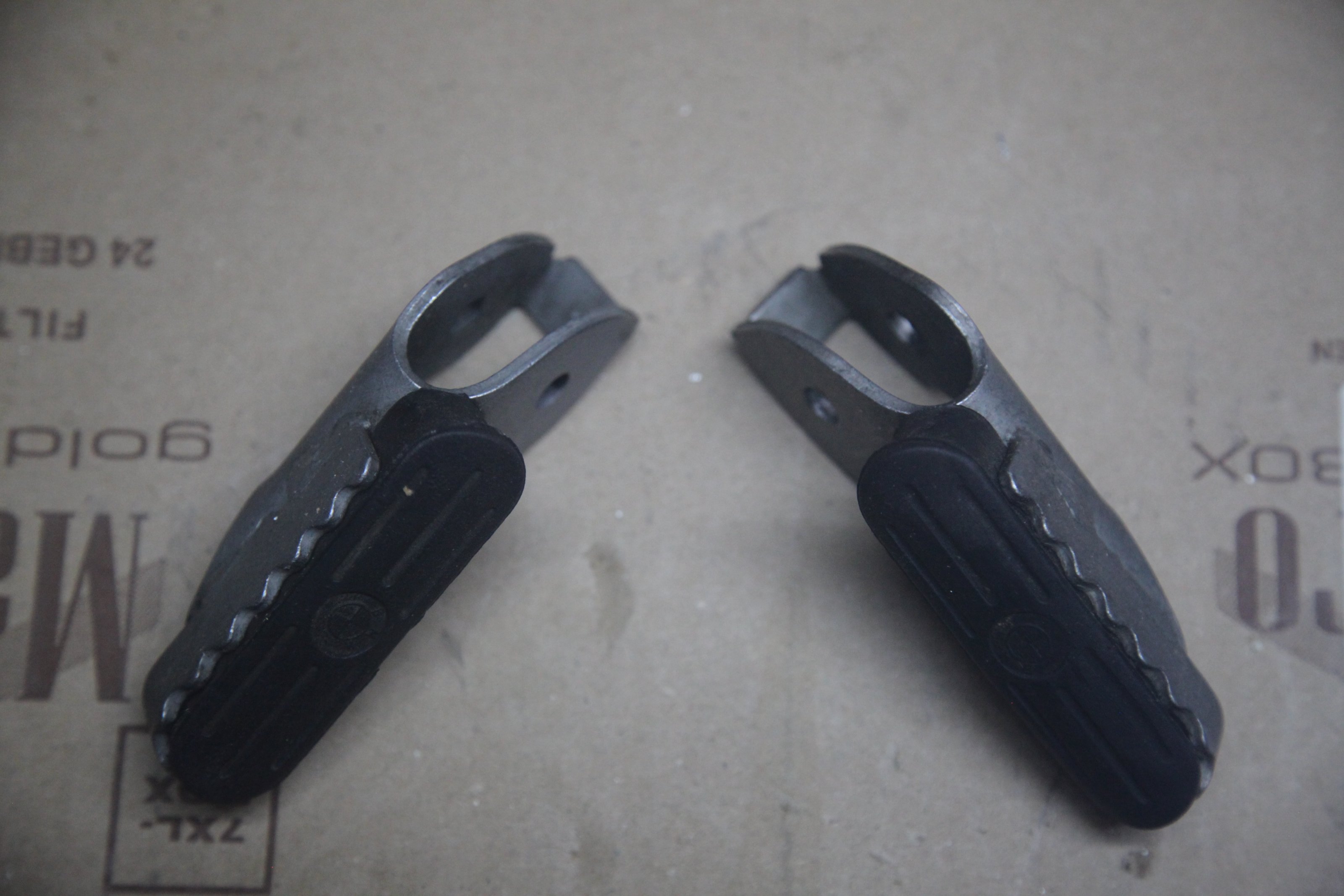

können auch von einer K25 sein, da ist ja normal eine Distanzscheibe dabei. Nur die ADV Rasten gab es in zwei Aufnahmebreiten. Die 2004 bis 2006 haben keine Distanz verbaut ab dann schon. Bei der ADV Raste muss man auf das Bj. achten.

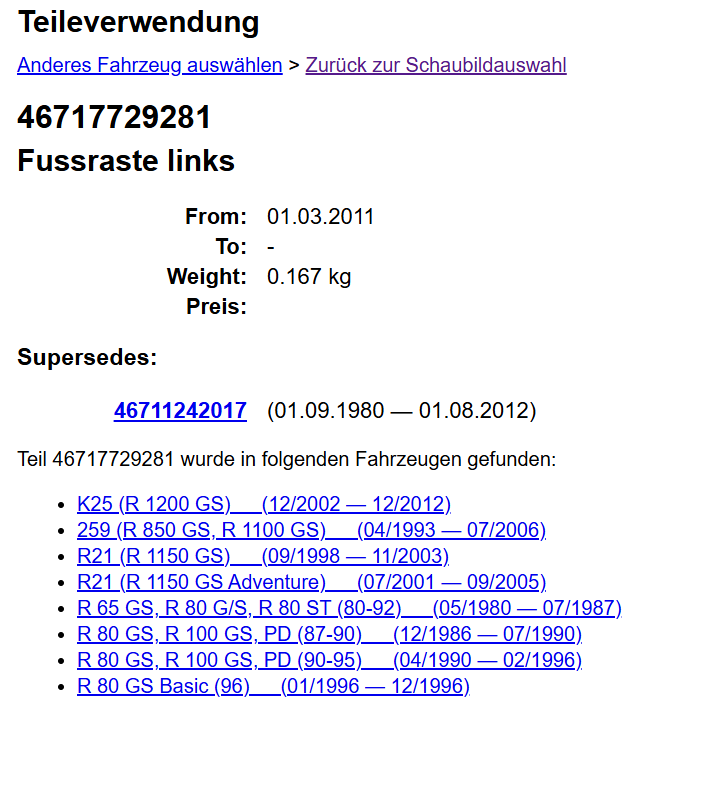

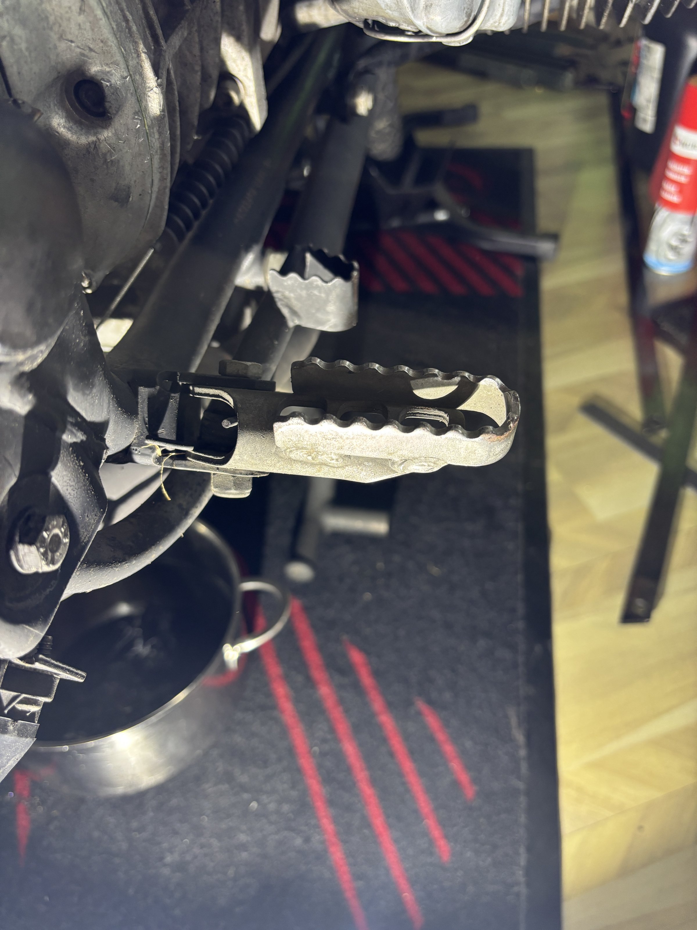

Zum Vergleich: R80GS

Meines Wissens waren die GS-Fußrasten von der R80G/S bis mindestens zur K25 (2012) baugleich.

Danke sehr, das denke ich jetzt auch. Vielen Dank für eure Hilfe.
