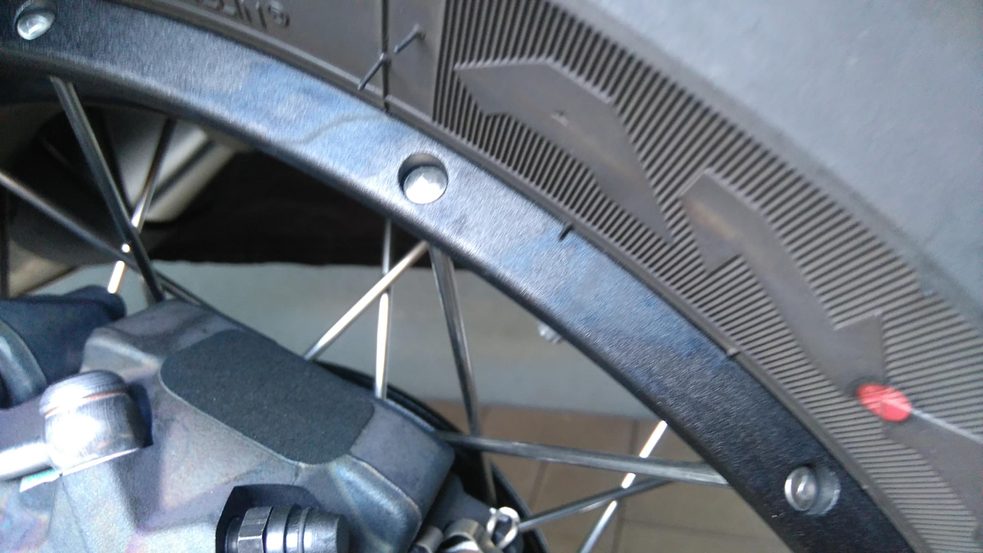

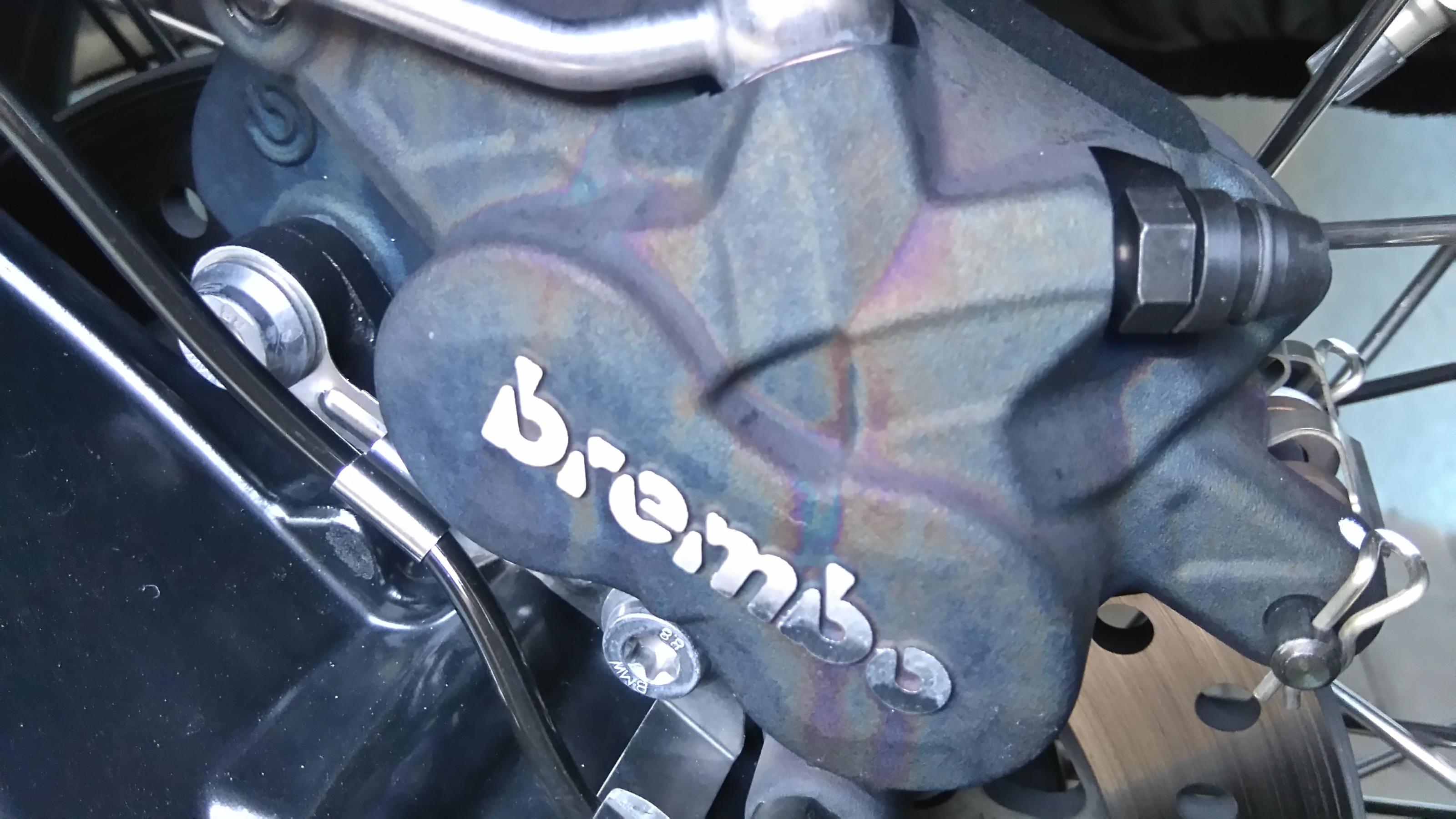

Hallo!
Habe da mal eine Frage an alle Triple Black Fahrer.
Bei meiner TB 07/2016 habe ich an den Bremssättel und den Felgen eine eigenartige Blaufärbung. Hat das sonst noch wer?
LG Markus

Sind die bei der TB nicht auch schwarz lackiert bzw. Pulverbeschichtet?

... hab ich schon einmal bei einer RT LC gesehen.
Kann es sein, dass Du dein Moped kürzlich mit einem Reinigungsmittel eingesprüht hast?
Wenn ja, dann war die Materialverträglichkeit nicht besonders gut und/oder die Einwirkzeit zu lang.
Das wird wahrscheinlich so bleiben.
Gast27786
Hallo!
Habe die TB bereits so gekauft. Der Händler hat es dann wegpoliert an den Felgen, doch es kommt immer wieder.

Bremssättel sollten bei allen GSèn gleich sein. Vielleicht tritt es da bei mehreren auf und man kann eingrenzen woher es kommen könnte.

Meine Maschine hat es nicht und ich habe es auch noch nicht bei anderen gesehen.
Tippe aber eher auf eine Einwirkung von außen als auf einen Fertigungsfehler.
Also Reinigungsmittel, Hundepipi (die Schärfe ist nicht zu verachten), Gematsche mit Bremsflüssigkeit, Bremsenreiniger....

Das hat der Händler im Leben nicht "poliert".
Dann würde die Felge glänzen wie eine Speckschwarte. Und das bleibend. Sie ist nämlich eigentlich seidenmatt.
Er hat da wohl eine Lackpflege oder was etwas ähnliches drauf gemacht, welche die Verfärbung nur kaschiert hat.
An den Bremssätteln kann man sich ja noch eine starke Hitzeentwicklung herbeidichten, bei der Felge aber nicht.
Das ist 100%ig durch eine chemische Einwirkung von außen passiert.

Das es von nicht oder unzureichend abgespülten Reinigungsmitteln rührt ist unstrittig.
Doch bei der Triple Black (Luftgekühlt) sind die Felgen glänzend - bei der TB (LC) sind sie seidenmatt.
Und ja - mir ist es auch passiert und ich habe es wegpoliert. Bei mir ist es nicht wiedergekommen - aber das nützt dem TE niGS.
