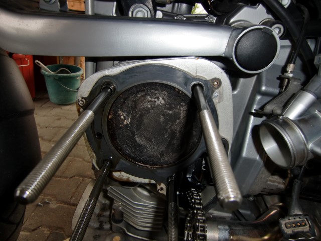

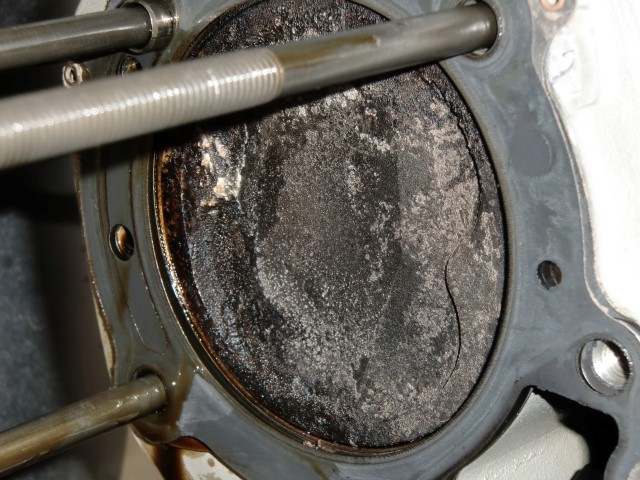

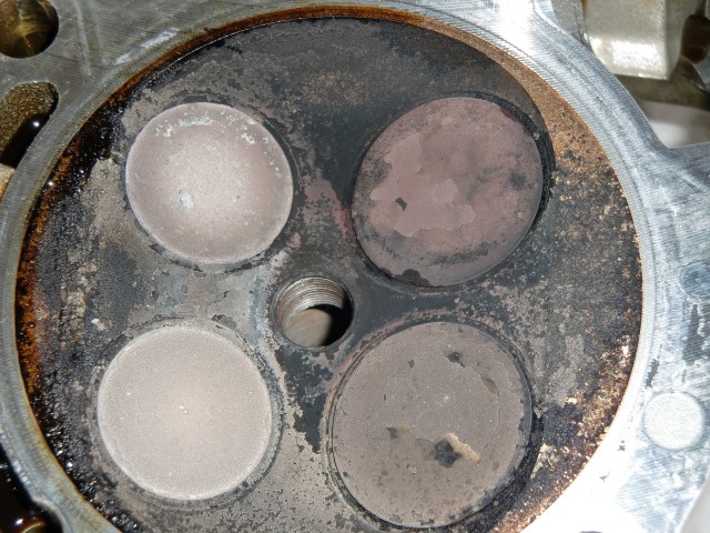

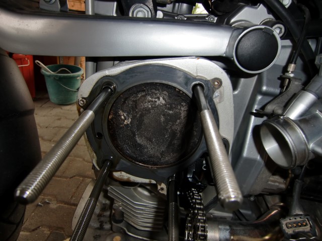

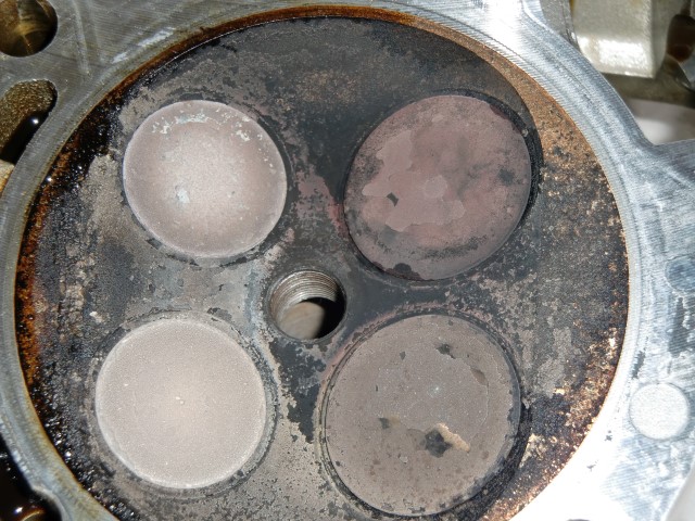

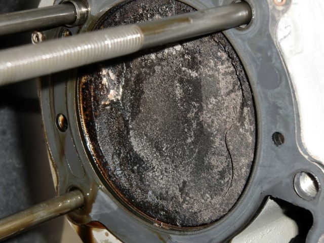

Hi,
ich hatte das an meiner 1150 GS auch schon, fängt mesit ab 4000 U/min an und das in den Gängen 4, 5 und 6. Umso wärmer, desto eher kam das Beschleunigungsklingeln (einhergehend mit wenig Leistung). Mit SuperPlus wurde es zwar besser, ging aber nicht weg. Daher habe ich dann irgendwann die Zylinderköpfe abgebaut und Kolbenboden und Zylinderkopf vom ziemlich fieser Verkoksung befreit (siehe Bild). Danach war Ruhe.
Inwieweit Ventilspiel und Synchro das Klingeln beinflusst, weiss ich nicht, aber vernachlässigen sollte man das nicht. Ein bekannter BMW Schrauber hat mir den Tipp gegeben, die Zündung etwas zurück zu nehmen (Verdrehen der Hallgeberplatte).
