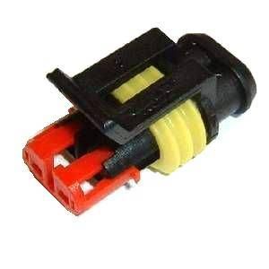

Hallo Gemeinde,
Da der Vorbesitzer an Meinem Töff die Blinkerstecker abgeschnitten hat um Miniblinker zu montieren, bin ich nun auf der suche nach einer vernünftigen Steckverbindung.
Bin da Über Amp Superseal gestolpert da diese gut gegen Spritzwasser geschütz sind, .
Hat jemand Erfahrung und mit der Verarbeitung gemacht oder hat so gar die Zange ?
oder kennt Jemand brauchbare alternativen die einfach zu besorgen sind und bei der Verarbeitung keine extra Spezialzange für 300 oder so gebraucht wird.

Amp-Stecker sind sicherlich technisch top aber nicht einfach bei der Montage. Mal ehrlich -wie oft löst man die Steckverbindung der Blinker im normalen Leben?
Würde die Adern einfach abisolieren, auf jede Ader einen Schrumpfschlauch stecken, dann die beiden Adern des Blinkers mit den entsprechenden der Bordelektrik verdrillen, verlöten, Schrumpfschläuche drüber, schrumpfen und fertig.
Ist handwerklich einfach zu bewerkstelligen und auch fachlich i.O.

Ich wollte einen Vernünftigen Rückbau machen und dazu gehört halt für mich auch eine vernünftige Steckverbindung an den Blinkern..
Die Lötvariante mag ja an nem frisierten 25er Roller standesgemäß sein,aber an meiner Q ich weiss nicht und die 3 Euro Pro Verbindung die sind es mir einfach Wert:) nur halt mit der Zange tuhe ich mich schwer die Für 4 Verbindungen anzuschaffen für ich glaub 150.-
Zum Vergleich Mein Reifen Montagegerät läuft einmal die Woche eben so meine Sandstrahlkabine, aber für die Zange sehe ich sonst keine andere Verwendung.
